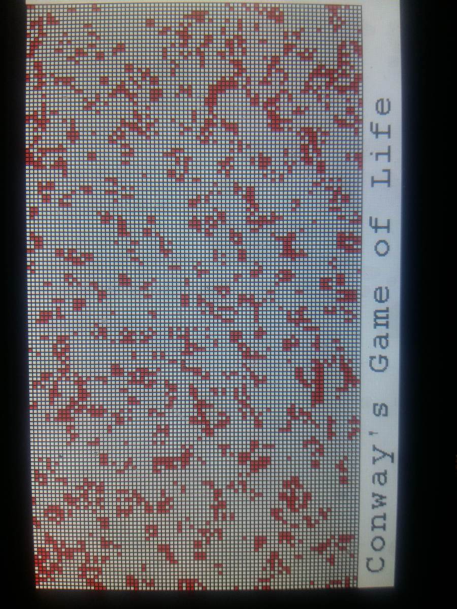

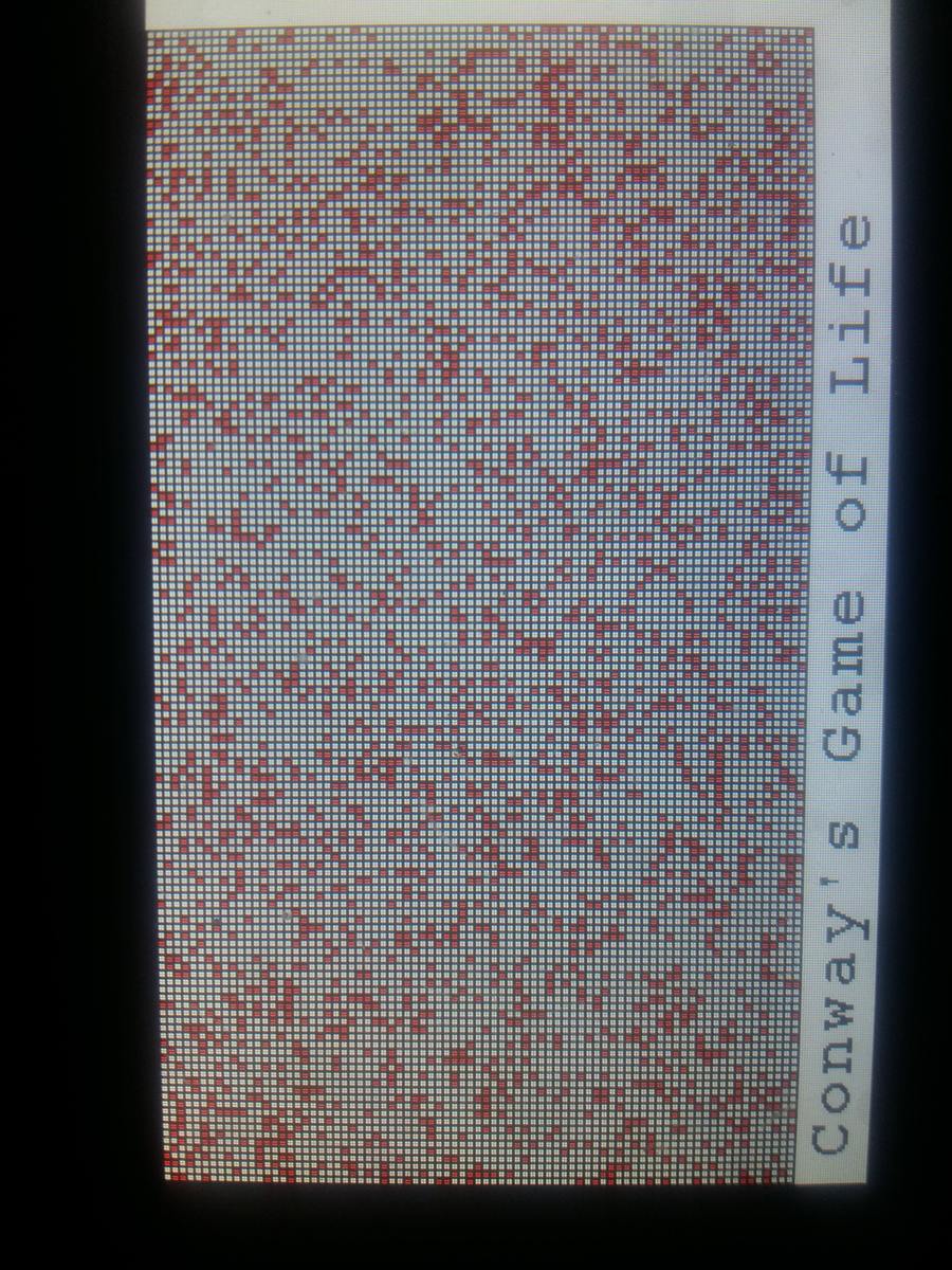

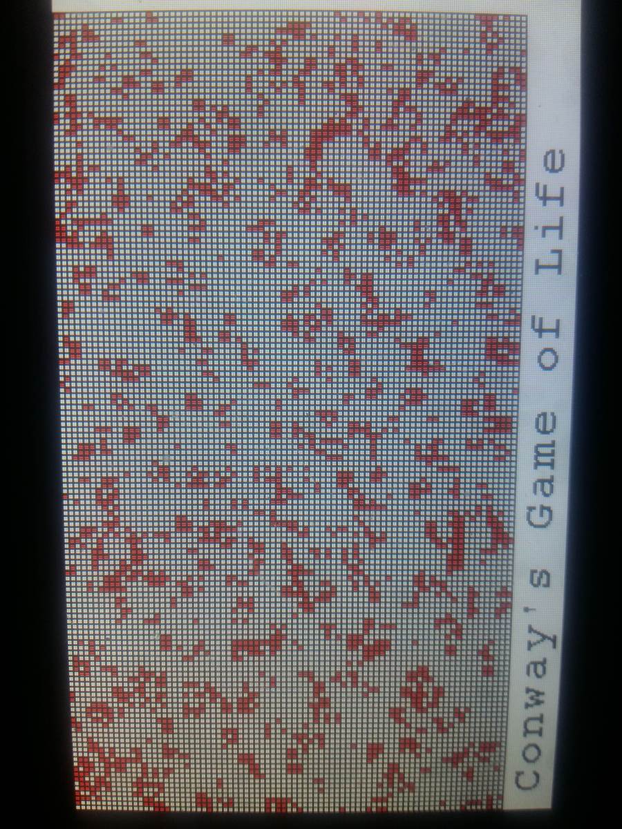

Also starten/init -->
Auf den Bildschirm malen, ich seh was (nennen wie es X) -->
Nachbarschaft prüfen, Ergbenisse in ein Schattenspielfeld speichern -->
Schattenspielfeld aufs Spielfeld übertragen und Schattenspielfeld wieder
leeren -->
"Neues" Spielfeld auf Bildschirm malen, ich seh was anderes (nennen wir
es  Y) -->
leeren -->

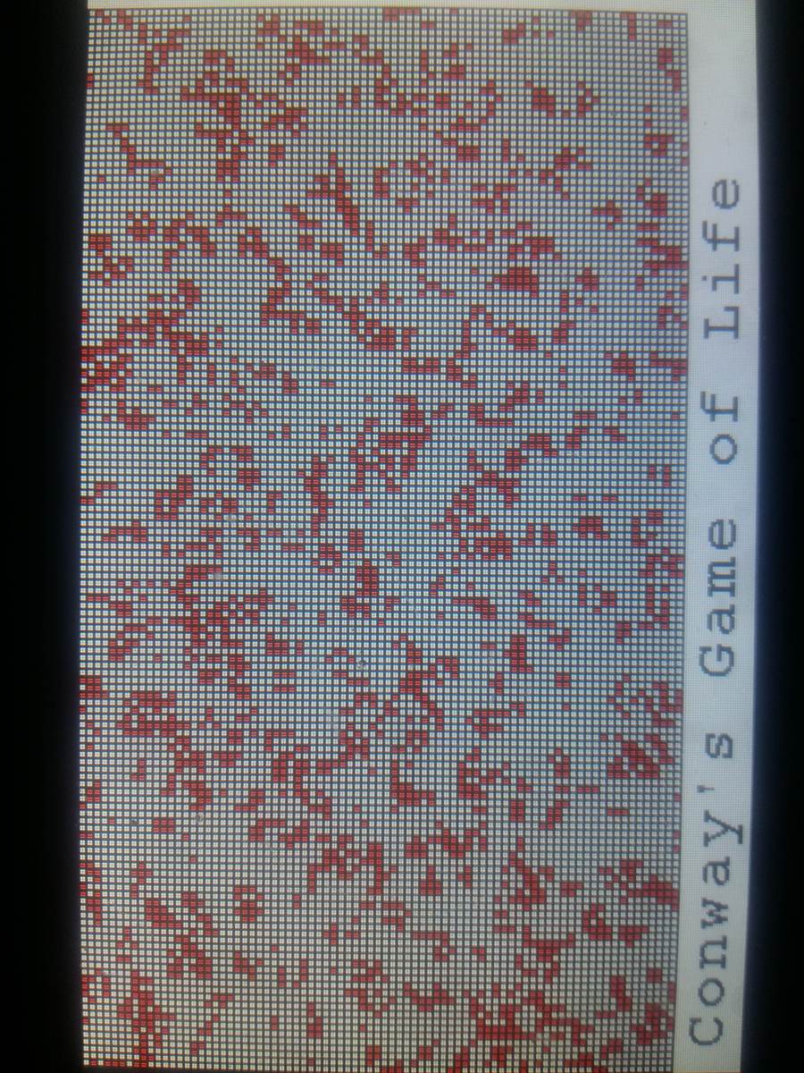

"Neues" Spielfeld auf Bildschirm malen, ich seh das gleiche/selbe (Y)-->
leeren -->
Ich starte das Programm. Das Spielfeld wird mit zufälligen
Lebend/Tot-Zellen initialsiert:
void GameOfLife_Spielfeldinit_Random(uint8_t Wahrscheinlichkeit, uint16_t Spielfeldgroesse_x, uint16_t Spielfeldgroesse_y, uint8_t *SpielfeldPt, uint8_t *SpielfeldschattenPt)
  uint16_t X = 0;
  uint16_t Y = 0;
  while (Y < Spielfeldgroesse_y)
    while (X < Spielfeldgroesse_x)
      *( SpielfeldPt +((Y * Spielfeldgroesse_x) + (X)) ) = Zufall(Wahrscheinlichkeit)%2;
      *( SpielfeldschattenPt +((Y * Spielfeldgroesse_x) + (X)) ) = *( SpielfeldPt +((Y * Spielfeldgroesse_x) + (X)) );
      X++;
    X = 0;
    Y++;
leeren -->
es  Y) -->
leeren -->
leeren -->
Das Spielfeld wird gezeichnet. Ich hab erst auf einen Layer gezeichnet,
während ich einen anderen gezeigt hab, damit es nicht so flackert beim
malen. Ich dachte evtl klemmt es beim Layerumschalten, also den Teil
auskommentiert. Keine Änderung:

von J. T. (chaoskind)
Anbei ein paar Bilder... Evtl verdeutlicht das ja mein Problem
