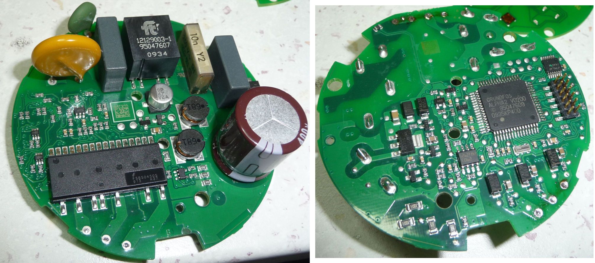

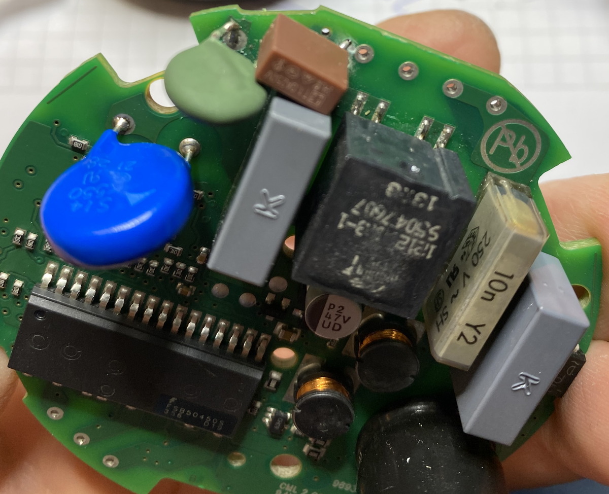

Hallo Mikrocontroller-Forum,
ich denke mein Anliegen richtet sich an die Netzteil- und
Steuerungsspezialisten von Euch.

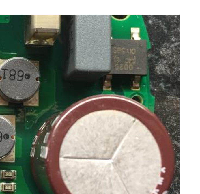

Ich habe hier eine "nicht alte" Hocheffizienzpumpe der Firma Grundfoss
vom Typ Alpha 2.
Die Pumpe ist kpl. ohne Funktion...

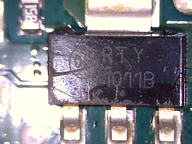

Ich habe nun die Pumpe geöffnet und die Elektronik der Pumpe
durchgemessen.
Am Hauptelko liegt die Spitzenspannung der 230 V Seite, 311 VDC an.
Diese Hauptversorgungsspannung gelangt als erstes zu einem leider auch
für Google unfindbares SMD Bauteil mit der Bezeichnung: RTY 1011B ???
Rechts liegen die 311VDC an und an den beiden linken Pins und dem oberen
mittigen 0 V...

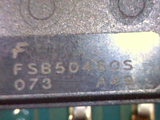

Beim eigentlichen Leistungsmodul der letzlich die 3 Phasen für dem
PM-Motor erzeugt sitzt auf der Rückseite und schimpft sich... FSB504SOS
Hat sich von Euch schon mal jemand mit diesem "superteuren" kurzlebigen
Pumpen befasst???
Gruß aus dem Allgäu!
K. F. schrieb:
> FSB504SOS
Wenn du das Logo als "Fairchild" erkennst und nach "Fairchild FSB504"
gugelst, wirst du fündig.  Das "SOS" ist wohl in Wirklichkeit ein "50S",
also "FSB50450". Digikey hat 189 Stück davon vorrätig, Mouser keine und
meint "Zu diesem Produkt sind Lieferverzögerungen bekannt".

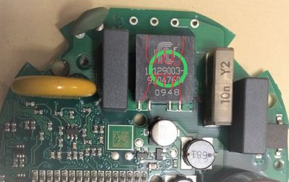

Ah ja, das andere Teil ist ein OnSemi NCP1011.  War gar nicht so schwer
zu finden. ;-)

;-) ...aha aber schon ganz was anderes RTY und NCP schmunzel wie bzw.
wo hast Du gesucht das Du auf NCP gekommen bist?
Den FSB hatte ich selbst noch nicht gegoogelt, aber ebenfalls richtig
statt SOS 50 S ;-) ...laut Datasheet hängt der an einer Vcc mit 15VDC,
so wie es ausschaut ist aber schon beim NCP1011 Feierabend mit den
Spannungen.
Aber wie immer IHR SEITS SPITZE!
(hat mal vor laaaanger Zeit einer immer hüpfend gerufen...)
Muss ich weitersuchen...
D A N K E!
K. F. schrieb:
> wie bzw. wo hast Du gesucht das Du auf NCP gekommen bist?
Onsemi 1011

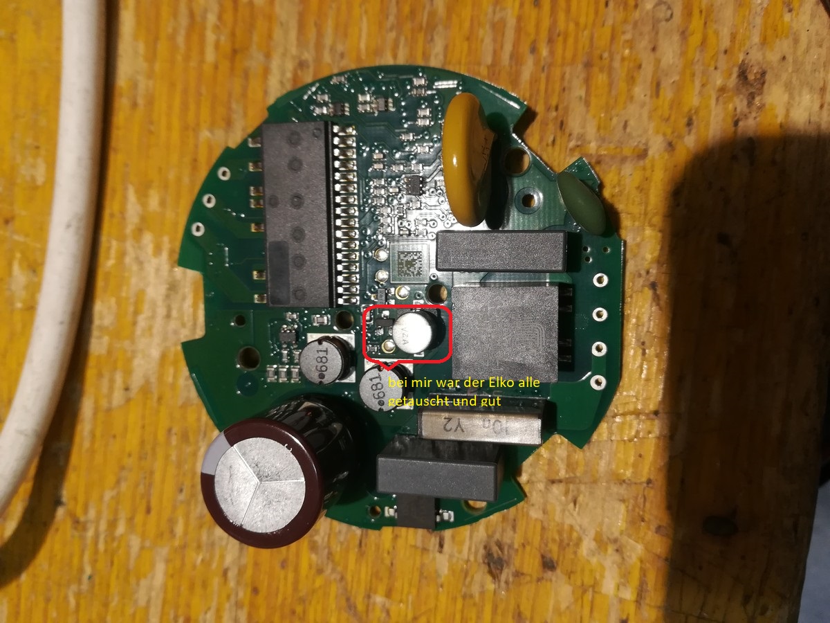

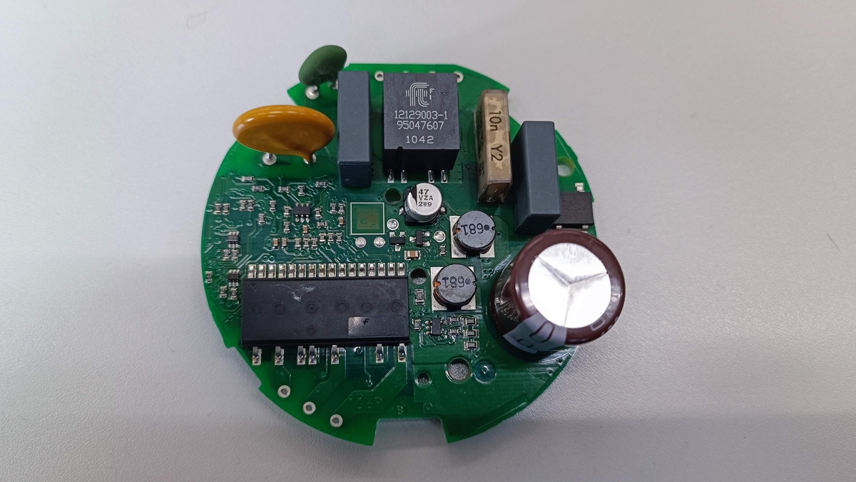

Hallo Mikrocontroller-Forum.
Nun ich habe mit dieser Pumpe schon einiges erlebt.
Bsp.: Der 47µF 16V war defekt ESR lag über 1.6 KΩ, die Kapazität lag
etwa bei 30µF.
Da hab ich schon etwas gesucht bis ich diesen gefunden hatte.
Jetzt läuft er wie neu.
Es kommt anscheinend öfter vor dass Wasser in die Elektronik läuft da
die Schraube drunter nicht ordentlich angezogen ist.
Dieses führte bei einer Pumpe dazu dass der Störfilter an den Kontakten
angerostet und soweit durchgerostete und somit nur noch funkte und die
Platine an dieser Stelle unglaublich verkohlte.

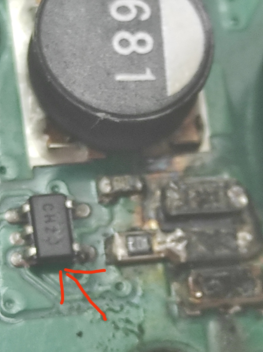

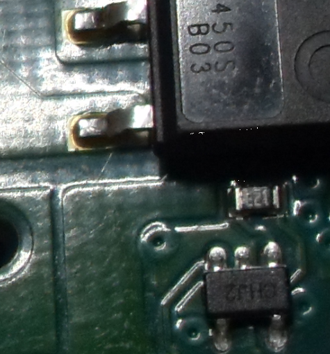

Nun ich habe bei einer Pumpe das Problem das SMD Teil nicht zu finden.
Es besteht ein Kurzschluss zwischen Pin 1 & 2 .(Habe es an einem
funktionierendem Chip gegen gemessen.
Einige Codes desselben Chips sind CHDP oder CHJ2 oder CHG2 oder CH30.
(Auf verschiedenen Bildern im Internet usw. gefunden.)
Es wäre mir eine Freude wenn jemand mir hier weiterhelfen könnte.
Vielen Dank im Voraus.  

von Andreas S. (1ras)
Ich musste heute auch den Kondensator auf der Kleinspannungsseite
tauschen, da bei der Alpha 2 alle Anzeigeelemente dauerhaft blinkten.
Der Kondensator hatte zwar noch 49 µF aber sein ESR lag bei 140 Ω. Nun
rennt sie wieder.

von Günther S. (guenther_sch)
Das mit dem defekten 47uF Elko hatte ich auch. Der scheint die
Temperaturen oder Impulsströme nicht zu verkraften. Von Würth gibt es
gute Longlife Elkos, oder ein MLCC ist auch empfehlenswert.

Nun ich habe noch immer bei einer Pumpe das Problem das SMD Teil nicht
zu finden.
Habe es an einem funktionierendem Chip gegen gemessen.
Auf dem Oszilloskop sieht es wie zwei Transistoren aus.
74HCT1G86 oder TC1017-2.8 konnte ich ausschließen.
von Arno H. (arno_h)
Der 4,7V Spannungsregler RN5RT47A von Ricoh könnte passen.
Arno

von Martin B. (Firma: Privat) (netxx01bus)
RN5RT47A SOT-23-5 - Pin No 4  NC >No Connection
*Pin 4  = an den 3 PWM Ausgänge des GRUNDFOS Chip über diverse
Widerstände angeschlossen, was nun dann so nicht das richtige SMD Teil
ist sowie bei dieser SMD ist Pin 4 auch über einen 12KΩ an Pin 1 usw..
angeschlossen.
Schade ;-(
Auf der GRUNDFOS ALHA2L Platine ist bei dieser Platine
Pin 2 an “ –„  des Gelichrichters D1158S angeschlossen.
Pin 4 *
Muss weiter suchen aber dennoch Vielen Dank

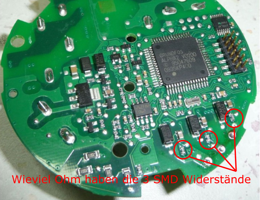

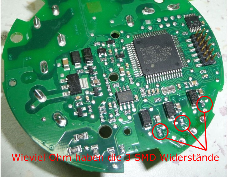

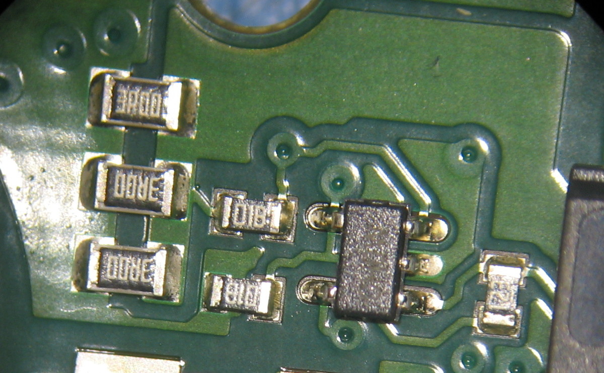

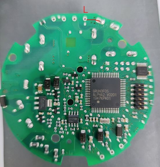

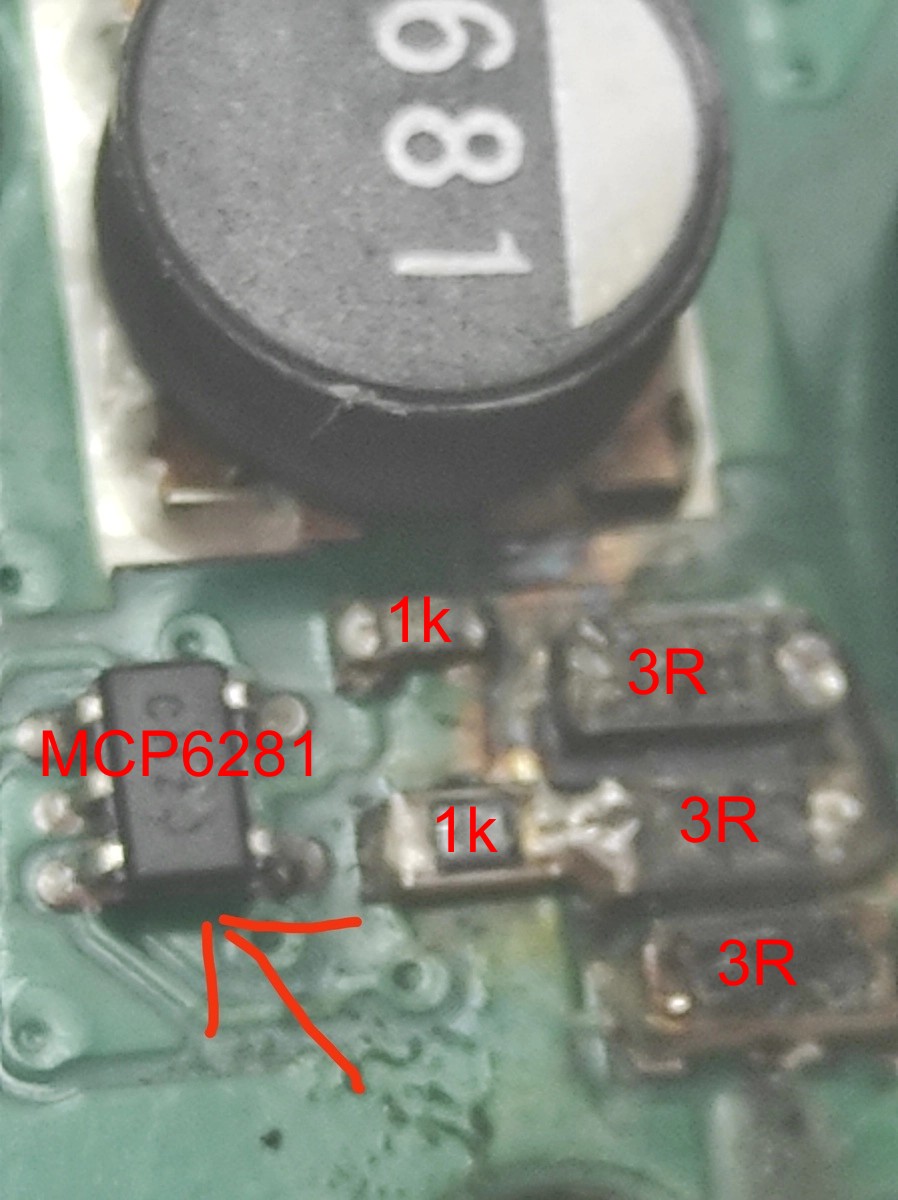

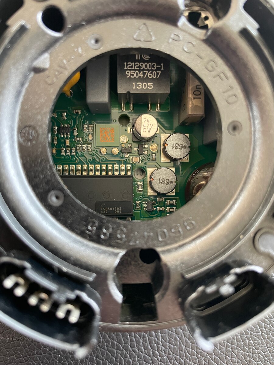

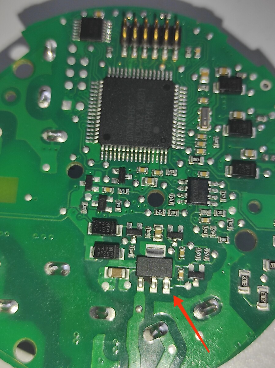

Ich hatte eben die Platine auch nochmal kurz ausgebaut (nachdem die Bude
wieder warm ist) um die Abmessungen des 400 V-Kondensators zu notieren.
Sicher nicht verkehrt sich den auch aufs Lager zu legen.

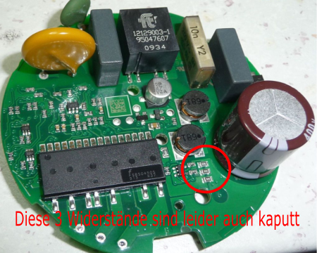

Ich habe mir dann auch den Schaltungsteil angeschaut von dem du sprichst
und ein Bild gemacht, siehe anbei. Die 3 Stück 3 Ω Widerstände parallel
ist ein Shunt zur Messung der Stromaufnahme des Pumpenmotors. Folglich
ist das gesuchte Bauteil (CHDW steht bei mir drauf) kein Spannungsregler
sondern ein Messverstärker, IMHO ein Operationsverstärker mit folgendem
Pinout:
Pin 1 Ausgang des Differenzverstärkers
Pin 2 GND
Pin 3 und 4 Differenzspannungseingang
Pin 5 Spannungsversorgung
Edit:
Die 12 KΩ zwischen Pin 1 und 4 stellen IMHO den Verstärkungsfaktor ein.
Ich meine darin einen Differenzverstärker erkennen zu können, habe mir
aber auch nur explizit den abgebildeten Schaltungsausschnitt angeschaut.
Scheint mir Logisch!
Wie durch einen Zufall bin ich gerade dabei mit LTspice XVII die
Differenzverstärker zu Studieren 
Werde mir das nun genauer anschauen.
Scheint nur noch dieses Teil hier bei dieser Pumpe zu sein.
PWM usw. kann man sehr gut erkennen.
Auf jeden Fall vielen Dank noch für die Mühe.

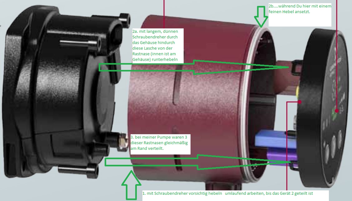

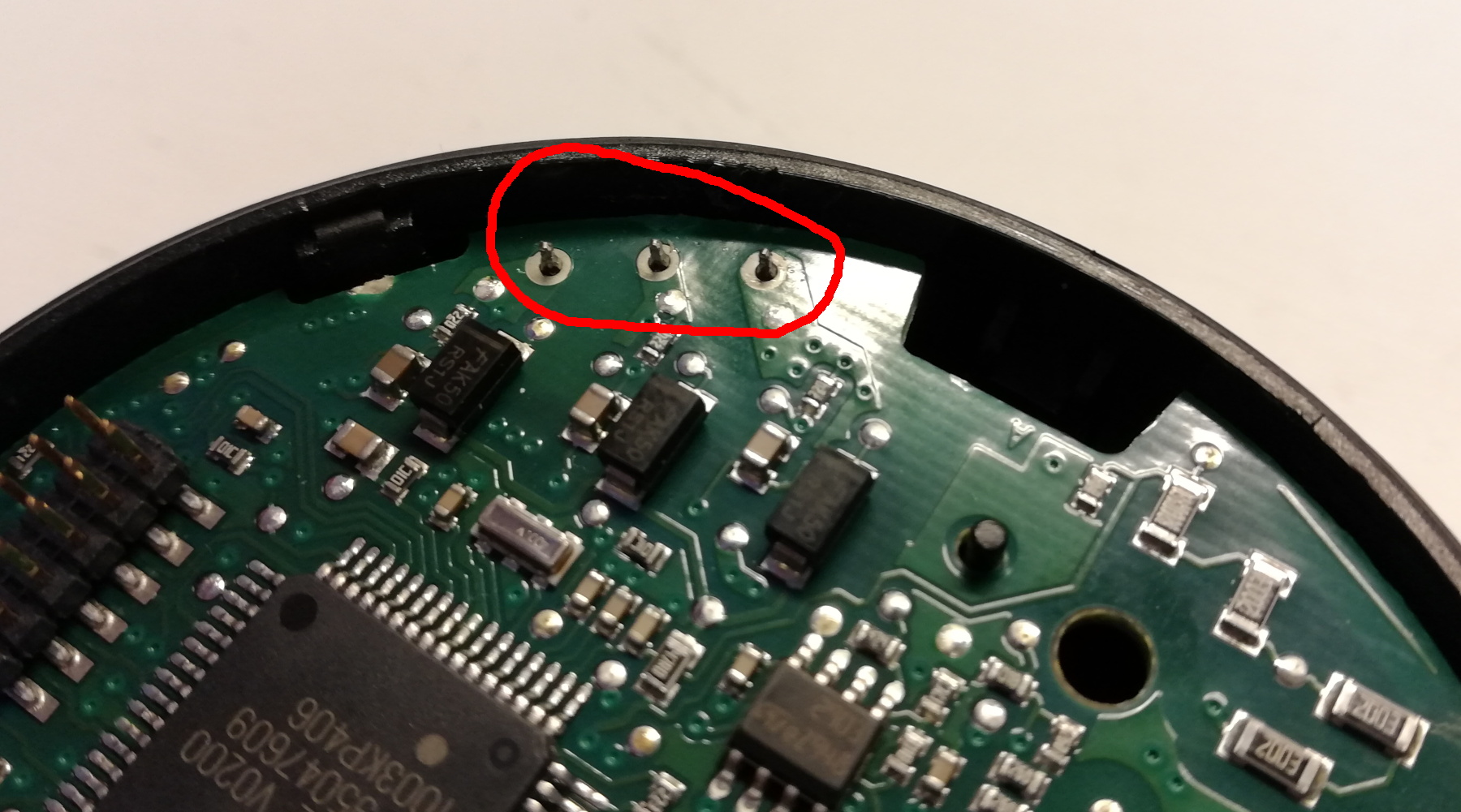

von Roberto (Gast)
Guten Tag,
vor ein Paar tage wurde bei meiner Anlage die verbaute Alpha 2
ausgetauscht. die Defekte hat eindeutig einen Elektronikfehler.
Diesen möchte ich wenn möglich beheben,um eine Reservepumpe zu haben.
Frage: wie löse ich den Displaydeckel ohne das Gehäuse zu zerstören.
Danke für eine zielführende Antwort.
Herzliche Grüße

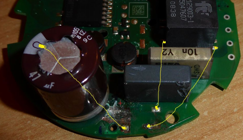

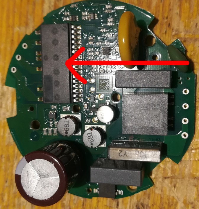

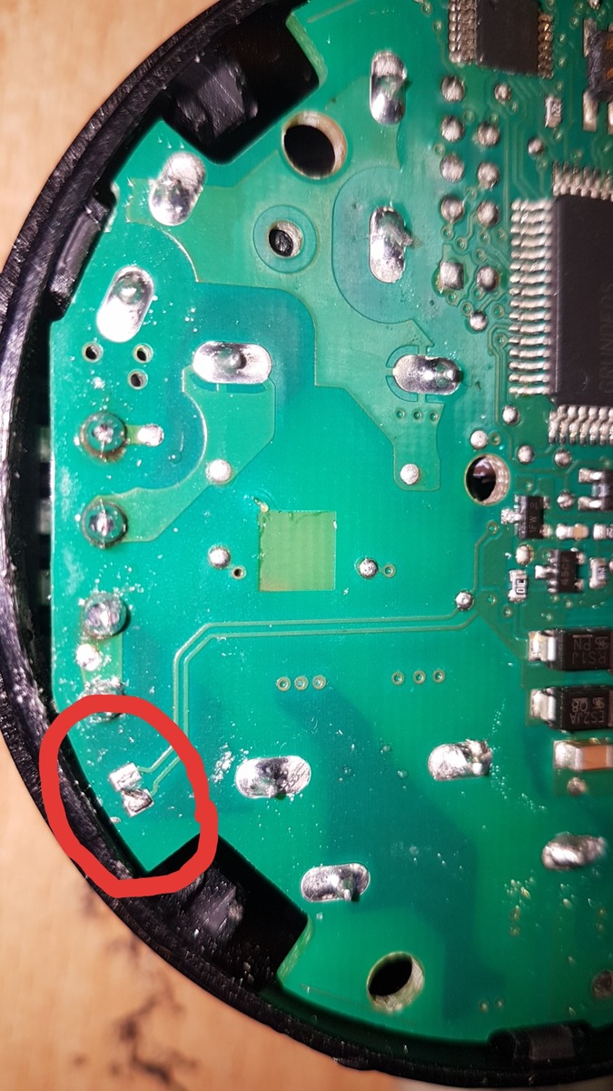

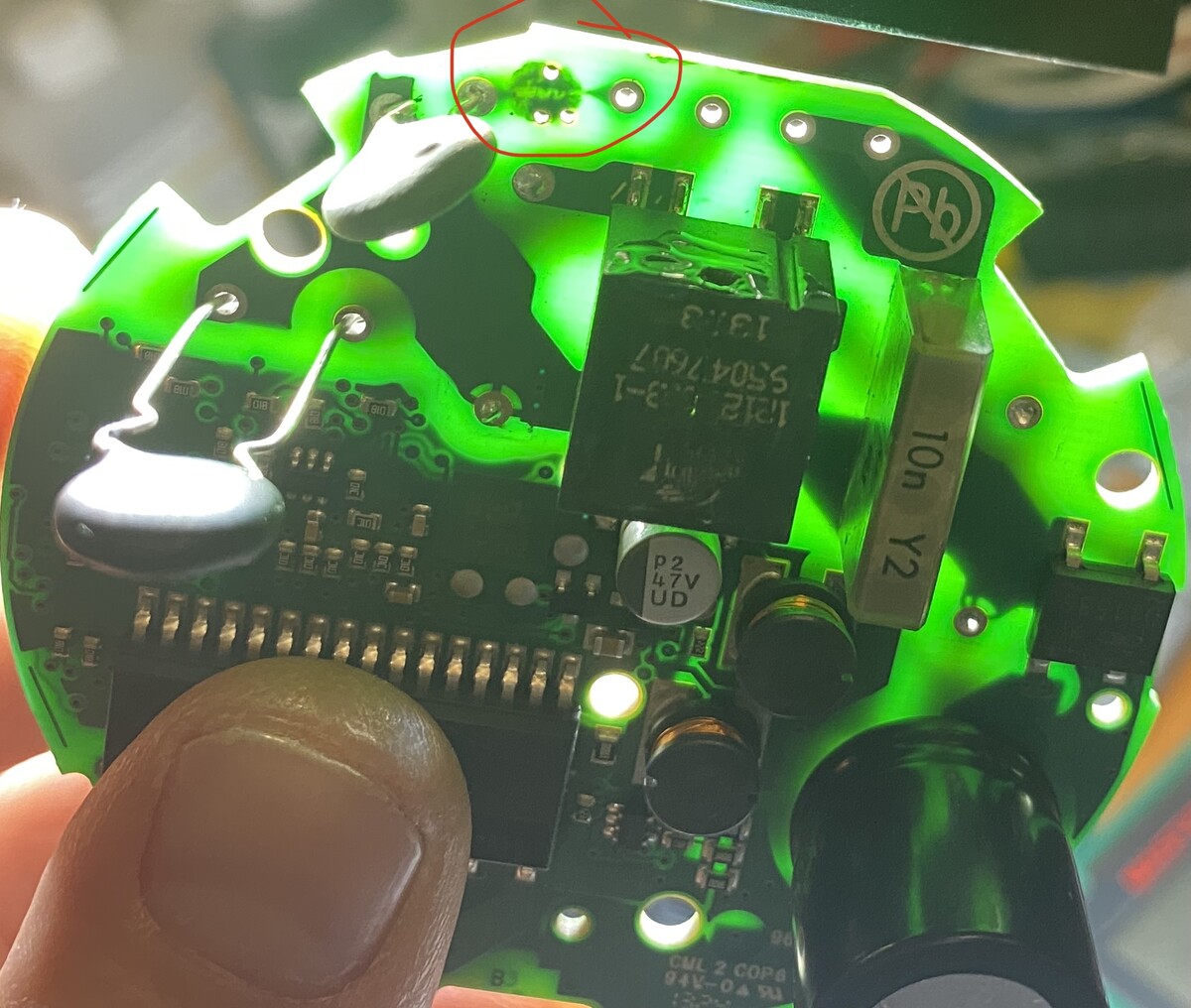

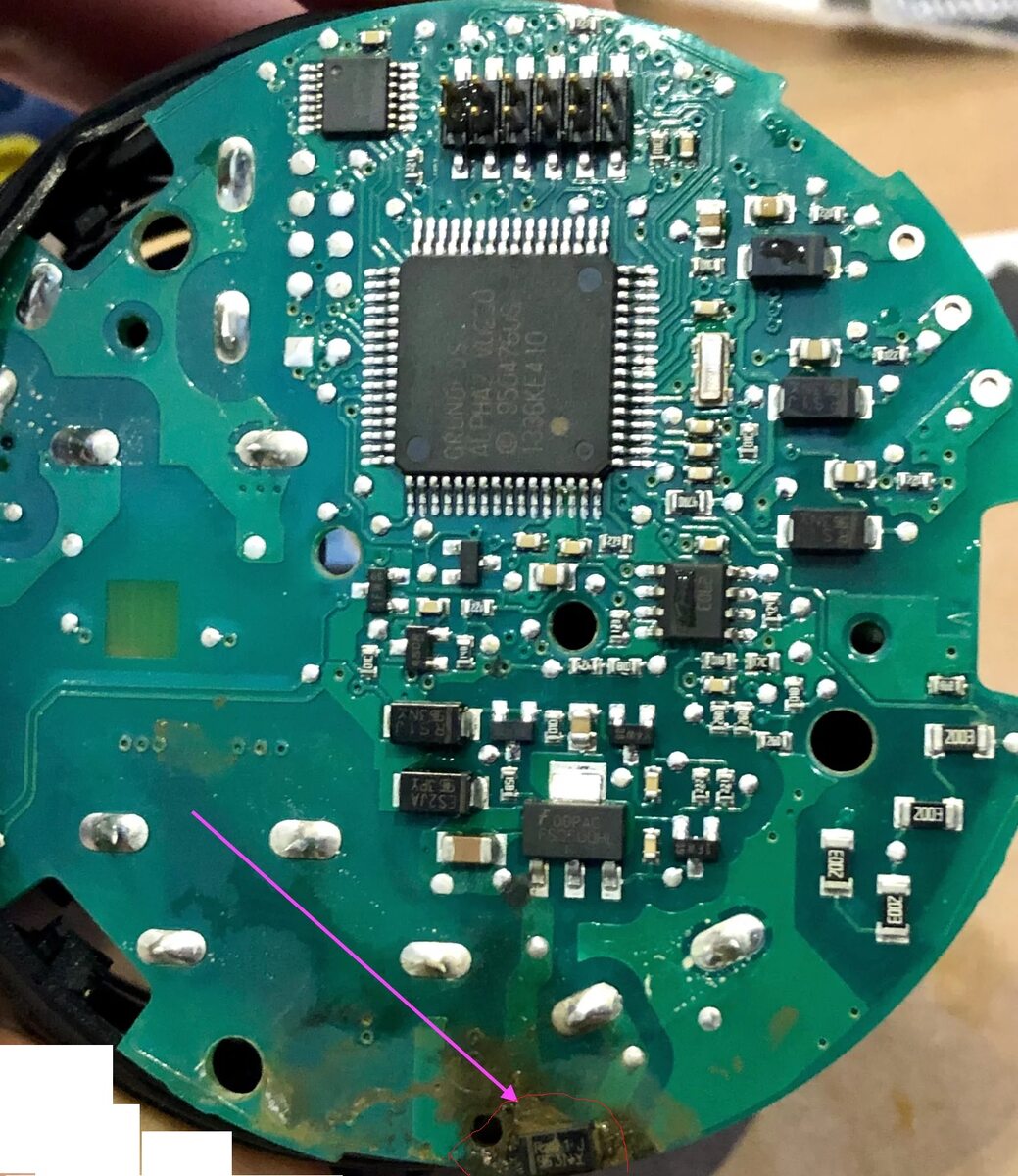

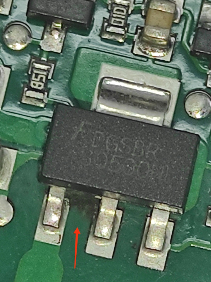

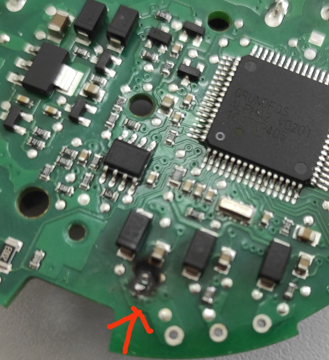

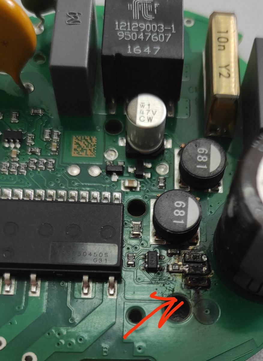

von Friedhelm E. (fredfromflett)
Hallo
den gleichen Fehler hatte ich neulich auch
Fehlerbehebung siehe Bild (von oben geliehen und editiert)
Sieht wie ein Serienfehler aus

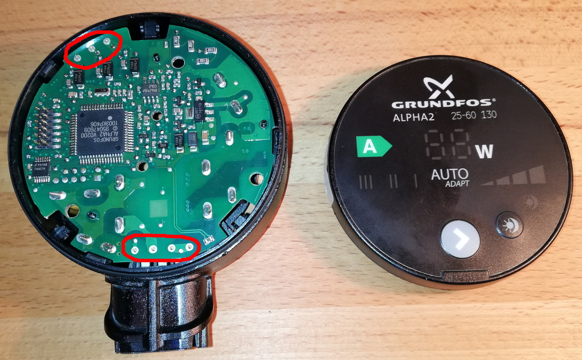

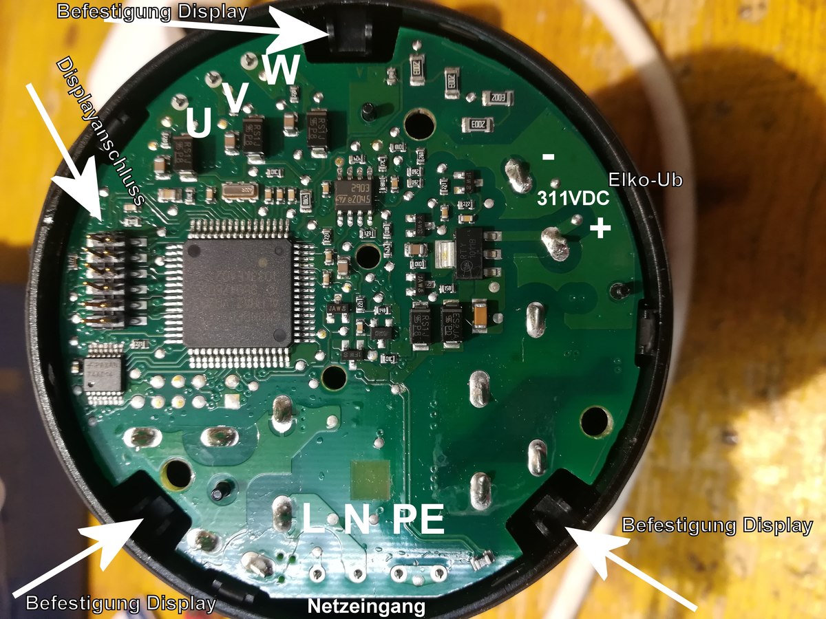

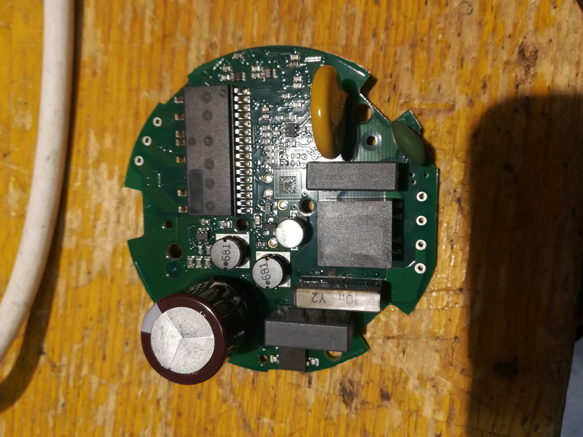

Die drei Befestigungshaken sind im ersten Beitrag (drittes Bild)
eingezeichnet. An zwei der drei Stellen die Frontabdeckung vom Gehäuse
mit einem Schraubendreher vorsichtig wegdrücken, dabei brechen die
beiden Befestigungshaken ab. Der dritte Haken lässt sich dann
normalerweise aushängen. Beschädigungsfrei wird sich die Pumpe IMHO
nicht öffnen lassen.
Edit: Die Frontabdeckung ist ca. 1 cm tief, nur diesen Teil abhebeln
(nicht den kompletten schwarzen Teil).

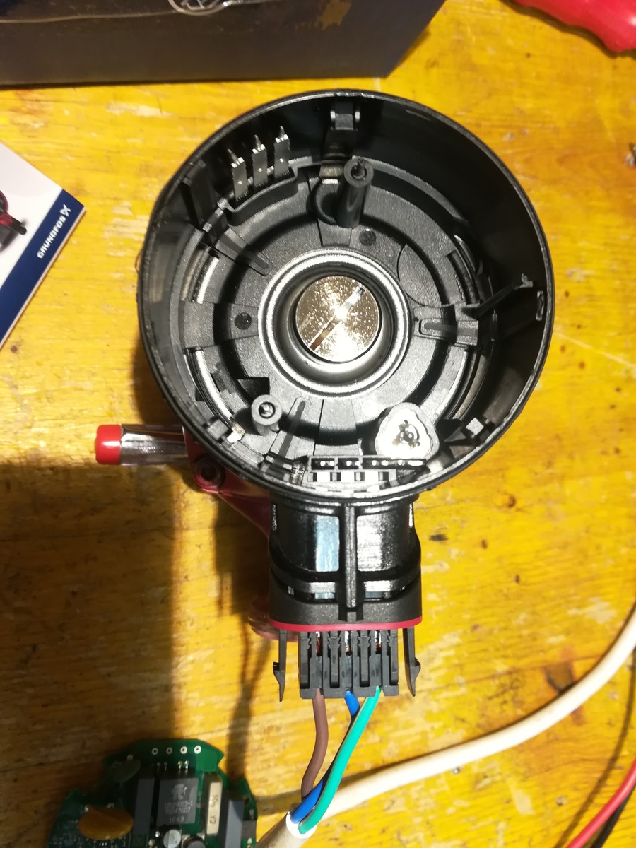

Zum öffnen den ganzen Block bis zum Motor aushebeln.
Fotos schauen dann sieht man das dieser nur an einer Klemme und an den
Steckern befestigt ist.
Achtung gleichmässig damit die Stecker nichtbeschädigt werden.
Nun von hier aus kann man nun die drei Hacken bis zur Frontelektronick
öffnen.
Bilder genau anschauen dann geht’s ohne Zerstörung;-)
von Luggi (Gast)
Bei mir war auch der Gesteckte Bauteil im Bild weiter oben (Friedhelm E)
def.
Bei Conrad einen geholt leider zum Löten eingebaut und Elektronik und
Pumpe läuft wieder.

von Wolfgang J. (Firma: privat) (wojomo)
habe auch eine mittlerweile 9 Jahre alte Alpha 2, die das oben
beschriebene Flackern im Display zeigt und nicht mehr pumpt. Abziehen
des Elektronikblocks von der Pumpe und das Entfernen der Display-Einheit
funktionierten Dank der Beschreibungen problemlos.
Nur bekomme ich nun die Platine nicht aus dem restlichen
Plastikgehäuse, um an die Bauteile ranzukommen. Ich bin mir nicht
sicher, ob die Netz- und Motoranschlüsse gelötet oder nur gesteckt sind.
Lot ist keins zu erkennen, und mit Lupe und Taschenlampe betrachtet
scheint sogar Licht seitlich durch die Löcher. Weiß jemand einen Rat, ob
man die Platine einfach so abziehen kann, oder ob man die Anschlüsse
entlöten muss? "Normale" Kraftanwendung (ohne dass etwas knackt ...) hat
bislang nichts gebracht.
Herzliche Grüße,
Wolfgang
von hinz (Gast)
Wolfgang J. schrieb:
> Ich bin mir nicht
Das sieht nach Einpresskontakten aus.
Danke für den schnellen Hinweis! Ich werde es dann mal mit etwas mehr
Kraft versuchen :-)
Update: hat mit etwas mehr Kraft funktioniert! Danke nochmals!

Update: Habe den 47µF Elko getauscht, Pumpe läuft wieder ohne Probleme.
von Bernt (Gast)
Hallo, welcher Elko denn? Auch das Problem das nur noch flackert.
Hat jemand einen link für mich für das Bauteil von Friedhelm E ?
von hinz (Gast)
https://www.mikrocontroller.net/attachment/391470/Grundfoss_20181015_125323.jpg

von Gyula B. (baffia)
> Pinout:
> Pin 2 GND
> Edit:
meiner Meinung nach handelt es sich um einen Operationsverstärker
MCP6281 von Microchip:
http://ww1.microchip.com/downloads/en/DeviceDoc/20001811F.pdf

von Ralle (Gast)
Auf dem letzten Foto in dem Beitrag vom 03.11.2019 ist rechts von dem
roten Kreis, mit den vier Anschlüssen ein sehr kleines schwarzes Bauteil
zu sehen. Die Leiterbahnen gehen ca bis in die Mitte der Platine. Das
ist bei mir verbrannt.
Kann mir evtl. jemand sagen was das ist?
von hinz (Gast)
> dem
Markiere das Teil im Foto.
von Ralle (Gast)
Ich hab es markiert. Roter Kreis!
von hinz (Gast)
Das wird ein NTC zur Temperaturmessung sein, deshalb absichtlich weit
weg von der restlichen Elektronik.
von Ralle (Gast)
Danke, kann es sein das die Pumpe deswegen keine Funktion hat?
Also ich meine auch keinerlei Anzeige!
von hinz (Gast)
Der abgerauchte NTC ist sicherlich nur die Folge eines weit
gravierenderen Defekts.
von Ralle (Gast)
Ja, den 400v Elko hat es zerrissen. Hab ich schon neu gemacht. Aber
trotzdem keine Reaktion!
von hinz (Gast)
Gleichrichter in Ordnung?
Kann es ein Überspannungsschaden sein?
von Ralle (Gast)
Der Gleichrichter sollte OK sein. Welchen Wert könnte der NTC denn
haben?
von Ralle (Gast)
Habs gemessen Gleichrichter ist OK!
von hinz (Gast)
> haben?
Da kann man nur raten, oder messen.
Funktioniert denn das Netzteil?
von Ralle (Gast)
Kann es auch eine Sicherung sein, ich hab sonst keine gefunden?

von Kai (Gast)
bei meiner Alpha2 war es auch der kleine 47er.
Habe auch erstmal ein langbeinigen genommen.
Funktioniert. Flimmern ist weg und Pumpe läuft wieder.
Vielen Dank an alle die zur Lösung beigetragen habe!
Danke
Kai

von hinz (Gast)
Immer noch 47µF/35V, low ESR.
von hinz (Gast)
Und auch auf den Durchmesser (wohl 6,3mm) achten!

von Carsten B. (Firma: privat) (p0606)
Holger H. schrieb:
> Ich möchte auch gerne das gesamte (rote) Kunststoff-Gehäuse abclipsen.
> Hat zufällig jemand ein Foto im Inneren gemacht, dass man sehen kann, wo
> die Clipse dort sind und man genauer Hebeln kann?
> Im Voraus vielen Dank.
Ich ein Foto von oben genommen und ergänzt, wie ich nach meiner
Erinnerung, die Pumpe zerlegt habe. Ich habe zuerst die Elektronik vom
Motor getrennt durch vorsichtiges, umlaufendes Hebeln (1). Dann konnte
ich in die Elektronik hineinschauen und habe die drei Laschen gesehen,
welche ich über die Rastnasen am Gehäuse gehebelt habe, während ich
zwischen Metallgehäuse und Display vorsichtig gehebelt habe, damit die
Laschen nicht wieder zurückspringen.
Viel Erfolg. Mach doch villeicht ein Paar Fotos und stelle sie ein.
von Holger H. (paradigmtech)
Carsten B. schrieb:
Hallo Carsten,
vielen Dank für Deinen Beitrag und die Mühe mit dem Beschriften des
Bildes 🙂
Ja, ich werde auf jeden Fall Bilder machen und einstellen.
Das rundherum Hebeln am gesamten (roten) Kunststoff-Gehäuse werde ich
jetzt einmal weiter versuchen...ich will es ja auch nicht mit zuviel
Gewalt auseinander nehmen.
Mir ging es, wie geschrieben darum, genau zu wissen, wo innen die Clipse
sind, nicht, dass man zuviel Zeit an der falschen Stelle hebelt und das
Gehäuse eventuell unnötig verformt 😉
Wichtig ist auch, wie dann das Kunststoff-Gehäuse mit der darin
enthaltenen Elektronik mit dem Motor verbunden ist. Eindeutig gesehen
habe ich es hier noch nicht....ist aber vermutlich gesteckt. Das ist
auch gut zu wissen, wenn man dann etwas Kraft aufwenden muss, um die
"Steckkraft" des Steckers zu überwinden...nicht, dass man eine Lötung
zerstört bzw. die Platine.
Mit dem schwarzen"Deckel" mache ich mir weniger Sorgen, da man dann
sieht, wo die Clipse sind...aber Dankeschön 🙂
Ich schreibe dann auch mal die Abmessungen der Kondensatoren hin, wenn
ich soweit bin.
Vor allem berichte ich natürlich, ob der Tausch der Kondensatoren auch
den Fehler (komplettes Abschalten nach einiger Zeit) meiner Pumpe
behoben hat.
Vielen Dank nochmals und viele Grüße,
Holger

von Alex Z. (djonzov)
Ich brauche hilfe
Durchgebrannte widerstände
Und was für ein schaltplan?
Irgendwelche Ideen?
Danke im voraus sorry für meine sprache
von H. H. (Gast)
Alex Z. schrieb:
> Irgendwelche Ideen?
Da ist auch die 3-Phasen Vollbrücke defekt, Reparatur wird sich nicht
lohnen.
fsb50450s Verfügbar
Ich kann nicht finden, was auf dem Foto ist
Ich muss renovieren
Der Pate will:)
von H. H. (Gast)
Bitte sehr.
Prüfe auch den Netzgleichrichter und die Funkentstördrossel!
Bitte sagen Sie mir, wo diese Details Netzgleichrichter und die
Funkentstördrossel!
sind Herzlichen Dank
von H. H. (Gast)
Hier.
Hätte ich nie gedacht, vielen Dank
Gibt es ein analogon NCP1011 ?
von H. H. (Gast)
Auf deinem Foto ist ein FSQ500L zu sehen.
Enttäuschungen, unser Land ist eine Steinzeit ... Nichts passendes (gibt
es noch andere möglichkeiten?
von H. H. (Gast)
Alex Z. schrieb:
> gibt es noch andere möglichkeiten?
Nein.
Ist es möglich, Komponenten von Europa in die Ukraine zu bestellen,
sagen Sie es mir im Online-Shop? Ich habe ein Problem, sie sagten mir
fsq500HL - kann ich ihnen vertrauen oder wie sagt man FSQ500L?
von H. H. (Gast)
> bestellen,
Ist mir nicht bekannt.
Ein FSQ500HL ist mir nicht bekannt.
sehr dankbar,
Wo finde ich ein Bügeleisen, um dieses Teil herauszunehmen :)
von H. H. (Gast)
Alex Z. schrieb:
> Bügeleisen
Nicht bügeln!
So ein SOT-223 kann man dadurch entfernen, dass man die drei Pins mit
einem feinen Seitenschneider abtrennt und dann an der Kühlfahne
auslötet.
Aber ist der Chip denn sicher defekt?
Unbekannt, aber Burnout ist sichtbar.
Wie es der Zufall wollte, fuhr die Person, die dieses ganze Board hätte
benennen können, in den Urlaub :(
Ich suche nur Teile
von H. H. (Gast)
Ja, du hast recht, der ist defekt.
Als Sample bestellen. Vielleicht liefern sie das auch in die Ukraine.
Schon verrückt, wieviele Hersteller wirklich glauben 700V MOSFETs würden
auf Dauer an Netzspannung durchhalten. Selbst die 850V Typen sterben
regelmäßig.
Vielleicht auch Absicht. Gibt ja jedesmal ne neue Pumpe...
Gibt es ein Analog oder wo kann man dieses Teil bestellen?
Meinst du einen Ersatztyp? Nein, mit Schaltungsänderung ginge ein Viper
von STM oder einfach ein externes Netzteil anklemmen.
Wie statt dieses ganzen Schemas?
Nicht einfach und wir sind auch nicht kostenlose 🤖.
Es tut mir leid, wenn ich Sie wütend gemacht habe. Danke für Ihre Hilfe.
Es sieht nach einem großflächigen Schaden aus. Oben schrieb schon
jemand, es lohnt vermutlich nicht Einzelteile auszutauschen.
Versuch die Steuerung als Ersatzteil beim Hersteller der Pumpe zu
beschaffen. Eventuell bietet jemand auf eBay einen Nachbau der Platine
an...

von Michael F. (dubbio)
Hallo, mir hat dieser Faden auch sehr geholfen und ich möchte mich
hiermit bei den Experde bedanken.
Die Pumpe war einfach plötzlich komplett tot.
Da es nicht der kleine SMD war, berichte ich hier auf daß es anderen
helfe.
Es waren ein paar Tropfen Heizungswasser eingedrungen - zumindest waren
davon noch Spuren / Schmutz sichtbar.
Kommt sicher häufiger mal vor.
Wenn die Pumpe mit Stecker auf 9 Uhr eingebaut ist, befindet sich der
Netzgleichrichter am tiefsten Punkt. Dessen Beinchen am Rand der Platine
war korrodiert (wie sich später rausstellte inkl. Lötauge und dem
'Durchstich' der Leiterbahn).
Also auf Verdacht dank dieses threads Gleichrichter geordert (z.B.
Reichelt B250S2A DIO) und das betreffende Beinchen am Ende fliegend
durch das Loch in der Platine mit dem Lötauge des MKT Kondensators (auf
der Rückseite) verdrahtet.
Danach hat sich die Pumpe normal initialisiert und lief mit der letzten
Einstellung an.
Den kleinen 47µ hab ich prophylaktisch mitgewechselt, was aber in dem
Fall keinen Unterschied gemacht hat.
Man kann einfach den alten 47µ 'abdrehen' und danach die Kontakte
auslöten.
von Roland (Gast)
Hallo, wie bei Michael ist auch bei mir der Gleichrichter unter Wasser
gewesen und die Anschlüsse korrodiert. Weiß von euch jemand, wo der Plus
Pol vom Gleichrichter verbunden werden muss? Die anderen 3 Anschlüsse
vom Gleichrichter konnte ich nachvollziehen.
Besten Dank für eure Unterstützung.
Grüße
von Martin B. (martin_b776)
Hallo
Sieht aus als ginge das zum + des Kondensators.
von Roland (Gast)
Hallo Martin, danke für die schnelle Antwort. Kannst du mir den
Durchgang zum Kondensator MKT oder Elko auf + messen.
Habe an einer anderen Platine nachgemessen. OK Ja geht zum + des
Kondensators.
von TooMuch A. (toomuchair)
Meine Pumpe ist von einem auf den anderen Tag komplett gestorben (kein
flackerndes Display). Nach langer Fehlersuche und erfolgreicher
Reparatur hier ein paar Tipps, die ich gerne weitergeben möchte:
- Das Bauteil mit der Nummer 12129003-1 konnte ich im Internet nicht
finden. Es handelt sich offenbar um einen Übertrager/Trafo. Bedrahtet
sind nur die vier äußeren Anschlüsse. Bei mir war die Wicklung über dem
"ft" Logo durchgebrannt (siehe Bild). Beim Ausbau ist mir der Ferritkern
gebrochen, aber ich konnte ca. 40 Wicklungen bei beiden Spulen zählen.
Zur Reparatur habe ich einen neuen Kern mit 2 x 40 Windungen
ausgestattet. Der Draht sollte allerdings nicht zu dünn sein, sonst
brennt er wieder durch.
Statt Gehäuse habe ich das Ganze mit einem Tropfen Kleber fixiert.
- Die Platine ist offenbar 3-Lagig. Ich konnte bei meiner kaputten Pumpe
keine Verbindung von "L" (230v, siehe Bild) zu einem weiteren Bauteil
finden. Offenbar ist neben der Wicklung gleichzeitig auch eine
Leiterbahn auf der mittleren Ebene durchgebrannt. Sowas muss man erst
mal hinbekommen!
Die Leiterbahn lässt sich bei Gegenlicht erahnen, aber der Schaden war
von außen nicht sichtbar.
Zur Reparatur habe ich "L" mit einem kurzen Draht mit dem benachbarten
grünen Kondensator(?) verbunden.
Beide Reparaturen haben die Pumpe erfolgreich wiederbelebt! Sie läuft
jetzt seit einigen Tagen wieder wie vorgesehen.
von Armin X. (werweiswas)
Danke für die Fehlerbeschreibung.
Hier tippe ich eher darauf, dass aufgrund des nur teilweisen Vergusses
und loser Wicklung die Isolation der Entstördrossel aufgegeben hat und
es dadurch zu einem Kurzschluß kam.
War hier auch schon mal in der PFC-Drossel eines PC-Netzteiles der Fall.

von Kevin Z. (kevin_z)
möchte mich hier auch mal einklinken, da mein Display der Alpha 2
flackert.
Habe den oben verlinkten Elko bestellt und verbaut, jedoch flackert es
immer noch.
Mir ist jedoch aufgefallen, dass der alte Elko maßlich etwas anders ist
(höher) und auch anders beschriftet. Leider komme ich mit der
Bezeichnung des Elkos nicht ganz klar.
Könnt Ihr mir weiterhelfen, welcher Elko hier Abhilfe schaffen könnte
und  woher ich diesen beziehen kann?
Anbei die Bilder.
Danke und viele Grüße
von H. H. (Gast)
Dein Elko (Nichicon Serie CW) hat etwa den zehnfachen Innenwiderstand
des original verbauten Hybridelkos (Panasonic Serie ZA).
https://www.tme.eu/de/details/eehza1v470v/smd-hybridkondensatoren/panasonic/
> Innenwiderstand
Das halbe Ohm wird aktuell nicht die Ursache das Problems sein. Meine
Pumpe ist damals erst mit einem ESR von 140 Ohm ausgefallen, da ist also
reichlich Spiel nach oben.
@kevin_z: Ist auf dem Bild überhaupt der ausgetauschte Elko zu sehen,
die Lötstellen sehen mir dafür fast etwas zu gut aus?

von Xyz B. (xyz_b)
> mal hinbekommen!
Hatte das gleiche Problem. Allerdings denke ich, dass es eine
"Sicherung" ist. Vom L-Anschluss geht ein "Dreieck" zum Kreis, der
mehrere "Kühllöcher" hat. Man kann gut sehen, das vom "Dreieck durch den
Kreis die Bahn weggebrannt ist.
Würde daher dringend von einem einfachen Draht abraten. Habe bei mir
eine T1A Sicherung eingebaut. Zwei kleine Löcher gebohrt und dann alles
etwas zurechtgerückt, damit es auch noch in das Gehäuse passt.
Viele Grüße.

Laut der Bilder ist die Displayplatine per Konnektor verbunden. Hat
jemand schon mal versucht, da die Daten entsprechend abzugreifen?

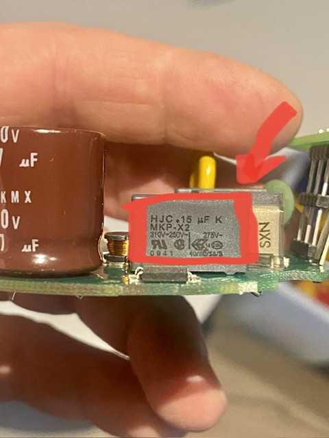

von Gérard S. (grard_s)
wenn die Pumpe nach dem Selbsttest nicht startet und „—„ anzeigt ist sie
entweder blockiert oder hat ein elektrischer Defekt. Dann sind es wie
bei mir wohl die beiden Schutzkondensatoren (Grau) 150nF. Bei Reparatur
unbedingt darauf achten, dass diese wieder durch MKP X2 150nF (0,15uF)
ersetzt werden. Viel Erfolg ;-)
von Florian Z. (Firma: ZF) (desmo-due)
Die Pumpe starten halt wie wenn sie ein Wackelkontakt hat den einen
kleinen Elko habe ich schon getauscht. Welchen zweiten hast du noch
getauscht? Ich sehe keinen weiteren Beitrag von dir?
Gérard hat schon recht, das beschriebene Verhalten entspricht dem eines
blockierten Motors. Die Pumpe führt einen Anlaufversuch durch und
schaltet sich bei blockiertem Motor sofort wieder ab. Deshalb zuerst
prüfen, ob sich die Pumpe tatsächlich mechanisch frei drehen kann.
Ne Blockiert ist sie nicht, dreht ganz leicht wie eine neue....
Hier noch das Bild dazu. Viel Erfolg!

Hello Guys. Sorry for Enlish. But maybe somebody can HELP me, to
recognize this missing part in my mainboard. Thank in advance.
von H. H. (Gast)
RS1J from Taiwan Semiconductor.

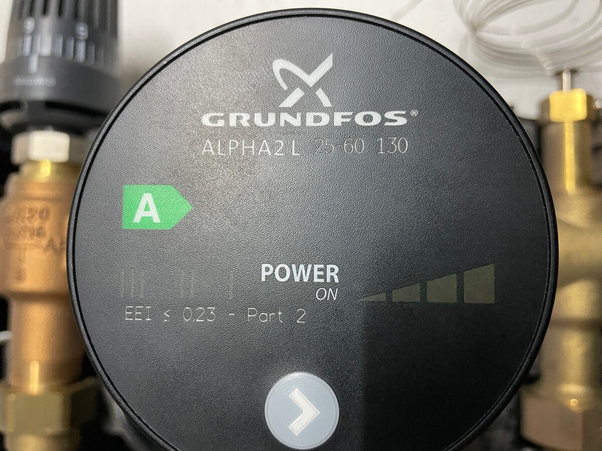

Habe eine Alpha 2l und nach der Nachtabschaltung leuchtet manchmal nur
die Power LED.
Steck ich die Pumpe aus und wieder an funktioniert sie wieder ganz
normal.
Kann das auch an dem Elko liegen oder hat die ein ganz anderes Problem?
Nachtanschaltung heisst: Das Ding wird  von der Heizungssteuerung, also
quasi extern abgeschaltet?
Dann wird das Netzteil in der Pumpe kalt
und läuft beim nächsten Startwunsch nicht richtig an.
Sowas deutet auf taub werdende Kondis hin.
von Markus M. (markus_m181)
Ja genau die Heizung schaltet die Pumpe aus und in der früh wieder an.
Mal geht's paar Tage gut und manchmal Leuchtet wieder nur die Power LED
dann wieder ausstecken und anstecken dann läuft's wieder.
Welche Kondensatoren könnten hier das problem sein?
Möchte jetzt nicht wegen ein paar Cent Bauteil die Pumpe raus werfen.

von Alois L. (bastleralois)
Hallo Experten,
brauche bitte Eure Hilfe.
Bei meiner Alpha2 sind 3 SMD Widerstände kaputt, leider sind sie total
schwarz!
Hat von Euch jemand eine Bauteilbestimmung.
Hänge ein Bild mit den defekten Widerständen an.
Es wäre nett, wenn mir jemand helfen könnte.
MfG. Alois
Hi, kannst du erkennen was drauf steht? Ansonsten müsste ich mal auf
meiner kucken unter dem Mikroskop. Bin aber erst wieder ab 9ten im
Geschäft.
von H. H. (Gast)
Das sind 22 Ohm Widerstände. Die sind aber nur Folgefehler.

danke für die schnelle Rückmeldung. Die Widerstände sehen verbrannt aus
und nicht mehr leserlich.
Laut (hhinz) sind das 22 Ohm Widerstände.
Danke nochmals!
MfG.bastleralois
Hallo hhinz,
danke für die schnelle Rückmeldung und Werte der Widerstände.
Ich dachte mir ich fange mal bei den sichtbar geschädigten Teilen an.
Wie Du schreibst werden das Folgefehler sein!
Ich hoffe den Fehler interessehalber zu finden und bin für jegliche
Tipps dankbar.
MfG.Alois
von H. H. (Gast)
Da ist sicherlich die Drehstromvollbrücke defekt.
Hallo hhinz,
danke für die Info.
Leider kenne ich die Drehstromvollbrücke nicht oder wo es sitzt.
MfG. Alois
von H. H. (Gast)
Die hier.
H. H. schrieb:
> Die hier.
Hallo und danke für die Örtlichkeit.
Werde mich auf die Suche machen und die Drehstromvollbrücke mit der
Bezeichnung FSB50450S bestellen.
MfG. Alois

Die durchgebrannten Widerstände sind Teil der Bootstrapschaltungen. Wenn
da so viel Strom fließt, dann hat die Brücke das nicht überlebt.
Hallo h.hinz,
hätte noch eine Bitte.
Als ich die Platine aus dem Gehäuse ausgebaut habe, ist mir aufgefallen
daß auf der anderen Seite auch noch 3 Widerstände abgeraucht sind.
Die Werte kann man nicht mehr lesen.
Ich glaube das ist eine grössere Baustelle?
Vieleicht sind auch noch andere Teile betroffen oder unreparabel.
MfG. Alois
von H. H. (Gast)
Das sind drei 3 Ohm Widerstände, die dienen der Motorstrommessung.
Der Opamp daneben ist dann auch kaputt.
Und wenns ganz blöd gelaufen ist, dann ist auch der µC kaputt. Ohne die
nötige Firmware heißt das dann RIP.
H. H. schrieb:

von Rainer D. (rainer4x4)
Hans schrieb:
> Einfach anschließen und trocken
> Laufen lassen könnte doch die Pumpe beschädigen. Was ist zu tun?
Sofern die Pumpenköpfe nicht vom Pumpenrumpf abgeschraubt werden hält
sich ein Wasserrest Ewigkeiten in der Pumpe. Damit bleiben auch die
Keramiklager feucht.
Sofern die Pumpe dennoch zerlegt wird, kann man die Lagerstellen auch
mit einem kurzen Sprühstoß Sprühöl benetzen. Die Grundfos Alpha Pumpen
lassen sich recht leicht zerlegen, und der Rotor aus dem Gehäuse
entnehmen.
von Axel G. (axelg) Benutzerseite
Danke den Beschreibern des Fehlers.
Die Pumpe hier hatte das bekannte, hektische Flackern.
Öffnen lässt sie sich, wie beschrieben, indem der komplette vordere etwa
4cm tiefe Teil mit einem breiten Schreibenzieher abgehebelt wird. Er
klemmt nur mit einer Gummidichtung im Pumpengehäuse.
Dann von hinten den Gehäusedeckel mit Display an den drei Haken
aushängen. Die Platine lässt sich dann heraushebeln.
Voila der Kondensator wartet auf den Wechsel. Ich hatte nur 100µF in SMD
da, aber da das ein Pufferelko ist, gehe ich von egal aus.
Eingelötet, zusammengebaut, läuft wieder.

von Daniel S. (supernova01)
Alois L. schrieb:
> ist mir aufgefallen
oder einfach vorher hier mal etwas mehr gucken:
Beitrag "Re: Elektronik Grundfoss Alpha 2 Pumpe - Bauteilbestimmung!"
