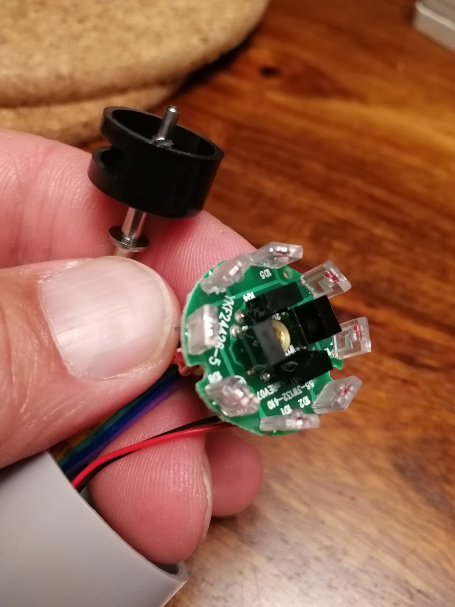

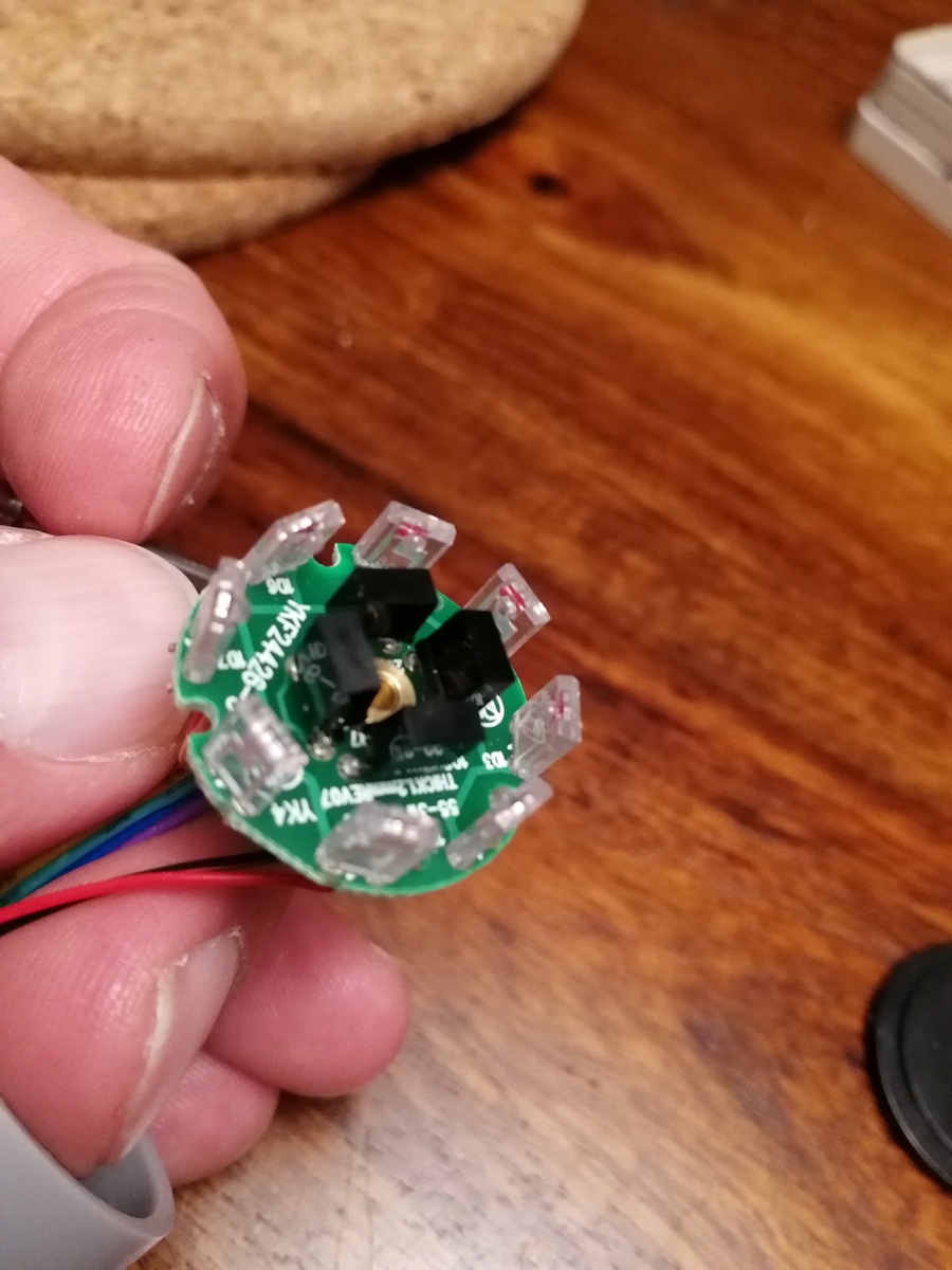

Hallo zusammen, ich habe heute einen Windrichtungs- und Windstärkemesser (Ventus W132) auseinander geschraubt und das auf den Fotos zu erkennende Innenleben gefunden. Die schwarze Lochscheibe rotiert zwischen den aussen stehenden (ich denke mal) Sendern und den innen stehenden Empfängern. Ursprünglich sendet dieser Windrichtungsanzeiger (Ventus W132) auf 433 MHZ. Diese Signale auszuwerten ist mir eigentlich zu komplex und für meine Anwendung auf einem Segelboot nicht praktikabel - daher möchte ich die Informationen direkt vom Sensor abgreifen und mit einem Arduino verarbeiten. Nun meine Frage: wo kann ich weitere Informationen über eine solche Schaltung bzw. die Bauteile bekommen? Leider sind die Bauteile nicht beschriftet. Oder hat jemand ein solches Projekt schon mal gemacht und kennt gute Quellen für Codes um die Funkdaten einfach zu decoden? Gruß Andreas
#5590780
Es sind 8 Infrarot-Sendedioden und 4 Phototransistoren. Wenn du wissen willst aus welcher Windrichtung der Wind kommt blitzt du kurz jede der Sendedioden und guckst, ob ihr Phototransistor den Blitz sieht. Zwischen Sendedioden und Phototransistoren wird ein geschlitzter Zylinder sitzen, der nicht nur 1 Schlitz, sondern geschickte Anirdnunv hat um 64 Windrichtungspositionen unterscheiden zu können.
Danke für die Info! Werden bei solchen Schaltungen die Dioden der Reihenfolge nach kurz angesteuert um dann zu sehen ob der Empfänger bei mehreren schalten um dann zu interpolieren wo er sich befindet? Bzgl. der 64 Möglichkeiten: gibt es Skizzen wo man das Layout des inneren RIngs sehen kann? AUf dem Foto habe ich den ja abgebildet - ist ziemlich einfach gestaltet und relativ groß Andreas

Andreas G. schrieb: > gibt es Skizzen wo man das Layout des inneren RIngs sehen kann? Nein, je nach Hersteller und realer Auflüsung, und auf deinem Photo sehe ich nichts, da ist das Ding nur schwarz. Jedenfalls was Gray-Code ähnliches, aber codes mit vielen hellen und vielen dunklen fehlen.

MaWin schrieb: > Jedenfalls was Gray-Code ähnliches, aber codes mit vielen hellen und > vielen dunklen fehlen. Aber nicht bei dieser Version. Da ist eine einfache Schlitzblende drin, und die 64 Richtungen werden wahrscheinlich durch Interpolation gemacht. Das sieht man auf dem Bild, und die Anordnung der LED läßt auch keinen Graycode zu. Andreas G. schrieb: > Ventus Ersatzteil 25 plus arduino und nen bißchen Gedöns lande ich bei > knapp 50€ Wenn Du es dann fertig hast, wirst Du auch wissen, warum die 400 Eur haben wollen. ;-) Eine hohe Winkelauflösung erreicht man mit diesem genialen Teil: http://www.peetbros.com/shop/custom.aspx?recid=14 Funktioniert aber nur, wenn Wind ist, was ja auch einem Segelboot eigentlich selten nicht vorkommt. Wenn Du was wirklich Robustes willst, solltest Du nach Ultraschall schauen: http://www.dl1glh.de/ultraschall-anemometer.html Allerdings musst Du da entweder selber bauen oder es wird richtig teuer.
#5592430
Zunächst, das folgende reim ich mir nur aus den Bildern und gegebenen Informationen im Thread zusammen. Die LED werden offensichtlich gemeinsam angesteuert, leuchten also gleichzeitig. Außerdem ist in der Scheibe nur ein Schlitz. Ich seh jetzt zwei denkbare Funktionsweisen: 1. Die Sensoren kennen jeweils drei Zustände, 0 (beschattet), halb (von 1 LED beleuchtet) und 1 (von 2 LED beleuchtet). Es sind dann entsprechende Kombinationen denkbar. h h 0 0 h 1 0 0 0 1 0 0 0 1 h 0 0 h h 0 0 h 1 0 0 0 1 0 usw. In diesem Fall gäbe es 16 Richtungen, die Kombinationen können natürlich auch anders sein. 2. Die LED sind als geschlossener Leuchtring zu sehen. Die Sensoren werden dann analog ausgewertet und so die Richtung bestimmt. Allerdings bezweifel ich die 2te Variante, da die LED kein geschlossenes Leuchtband ergeben. Einfach mal die Sensoren ausmessen.

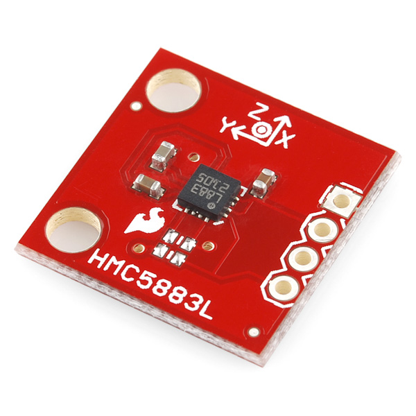

Die Kompassidee hat mich angefixt. Habe mir mal eins bestellt... Bei den Preisen macht es ja sogar Spaß.

Habe unter Beitrag "Re: Arduino: Soft-I2C-Lib - Datenpin on the fly umdefinieren?" mal etwas Code veröffentlicht, läuft ...
Nachtrag: Die enorme Empfindlichkeit des Chips ist ein wenig "problematisch". Ich musste im Config-Register B den Wert auf 224 (11100000) setzen, um die Empfildlichkeit zu reduzieren und kann auch dann nur einen kleinen Keramik-Magneten in ca. 3cm Entfernung benutzen, um dann allerdings "schöne" Winkelwerte im Bereich von 0-359 zu bekommen ... Für einen Windrichtungsgeber auf einem Fahrzeug, das sich auch drehen kann, muss man wahrscheinlich den Einfluss des Erdmagnetfeldes irgendwie abschirmen oder herauskompensieren (zweiter Chip?)

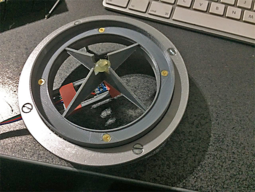

Das ist mein Sensor. Der Vogelschiss oben mittig ist aus der Heißklebepistole und enthält einen Neodym-Magneten von ca. 3 x 3 x 2 mm. Ich erreiche eine Auflösung von 1 Grad bei einer Wiederholgenauigkeit von 2..3 Grad. Das Drehen und Schwenken der ganzen Einheit (Erdmagnetfeld) hat KEINEN Einfluss auf den angezeigten Winkelwert über 1..2 Grad hinaus. Die Anwesenheit bzw. Bewegung weiterer solcher Magnete hat ab ca. 15cm Entfernung auch keine feststellbaren Auswirkungen. Meine Anordnung ist kein Windrichtungsgeber, es wird in einem Museum eine Keramikschale draufgeklebt, die dann als "Stellrad" für ein interaktives Exponat dient ... ich muss eigentlich nur 3 Winkelbereiche unterscheiden.

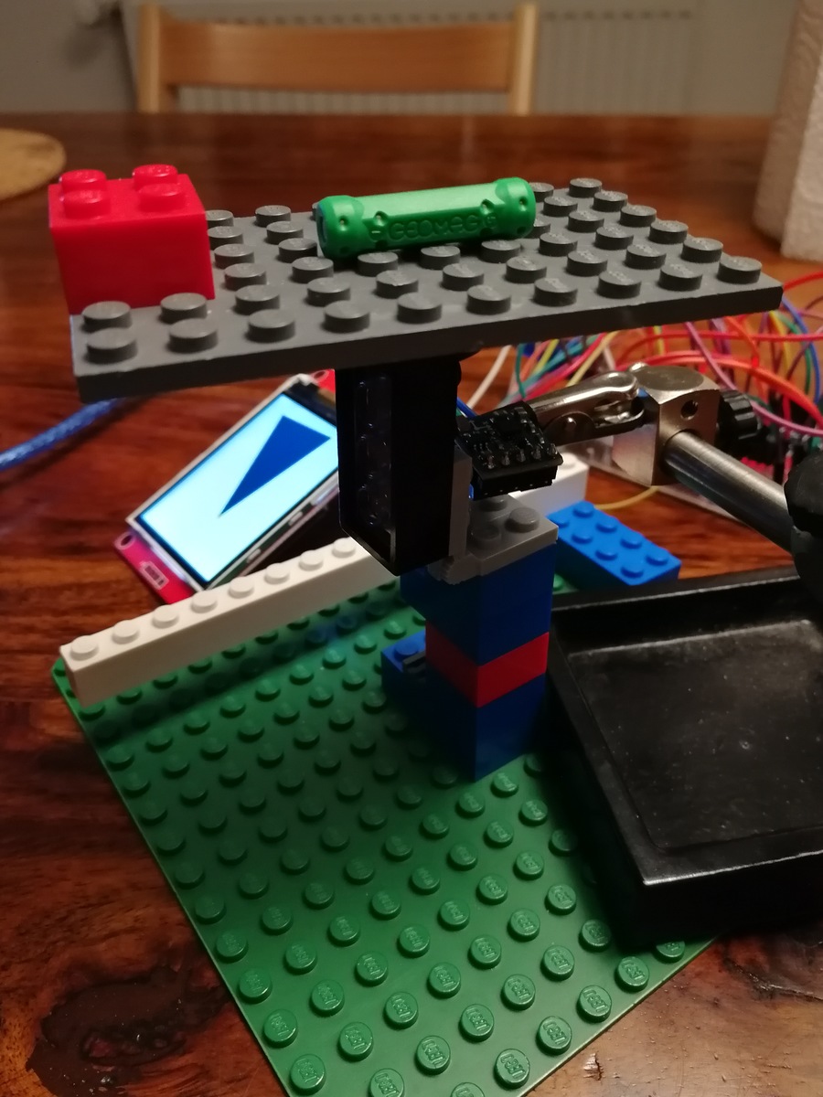

Sooo Teil ist da und funktioniert auf dem Prüfstand (habe mir bei meinen Sohn ein paar Lego ausgeliehen) sehr gut. Nachdem ich den Magnet und den Sensor allerdings in das Gehäuse eingebaut habe und der Magnet dadurch nicht mehr mittig über dem Kompass steht, springen die Werte oder sie verhalten sich nicht mehr linear. Werde wohl nicht um eine größere Modifikation des Gehäuses welche eine zentrale Anordnung des Magneten ermöglicht drumherum kommen. Oder gibt es noch andere Ideen? Andreas
Andreas G. schrieb: > Sooo Teil ist da und funktioniert auf dem Prüfstand (habe mir bei meinen > Sohn ein paar Lego ausgeliehen) sehr gut. > Nachdem ich den Magnet und den Sensor allerdings in das Gehäuse > eingebaut habe und der Magnet dadurch nicht mehr mittig über dem Kompass > steht, springen die Werte oder sie verhalten sich nicht mehr linear. > Werde wohl nicht um eine größere Modifikation des Gehäuses welche eine > zentrale Anordnung des Magneten ermöglicht drumherum kommen. > Oder gibt es noch andere Ideen? > > Andreas Hast du den Magneten mal quer zum Sensor gedreht und so, um die selbe Achse gedreht? Also wenn er flach war, dann jetzt aufrecht. Diese unberechenbaren Werte könnten daher kommen dass die Feldlinien vertikal in den Sensor gingen, anstelle horizontal.
#5602493
Andreas G. schrieb: > Nachdem ich den Magnet und den Sensor allerdings in das Gehäuse > eingebaut habe und der Magnet dadurch nicht mehr mittig über dem Kompass > steht, springen die Werte oder sie verhalten sich nicht mehr linear. So ist das bei einem Dipolfeld, wie es von einem kleinen Magneten erzeugt wird ...
Ich musste die Empfindlichkeit reduzieren (Register 2) und den Magneten nicht näher als ca. 3..4cm positionieren. Ansonsten bekomme ich auch wilde, nicht vorhersehbare Ergebnisse. Aber mit den genannten Maßnahmen läuft es zuverlässig.
Hi Habe noch ein wenig rumexperimentiert und habe mit der abgebildeten Versuchsanordnung inzwischen ganz gute Ergebnisse erzielt (unter anderem auch dadurch dass ich den Mittelwert über 5 Messwerte bilde. Jetzt werde i h noch versuchen das im windmesser einzubauen ggf auch stärker in die Hardware eingreifen
