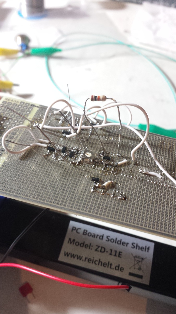

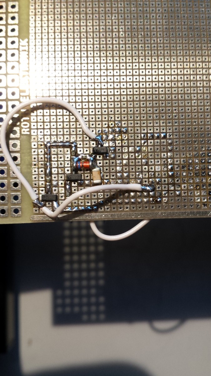

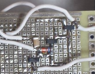

Hallo

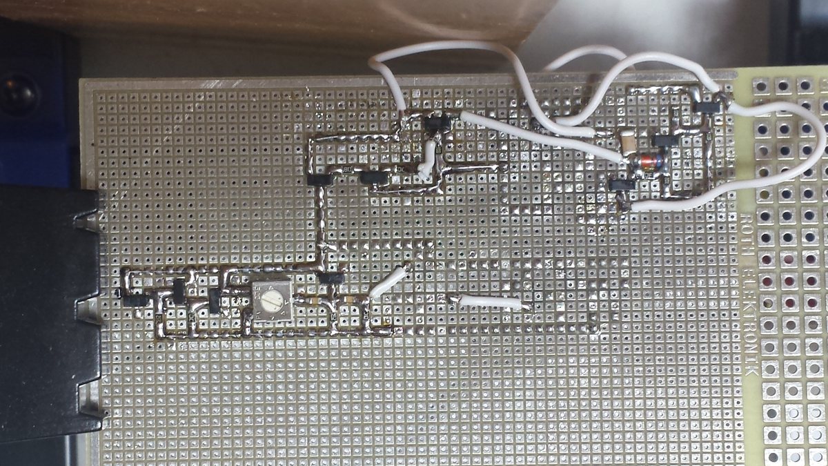

Im Anhang ist ein Bild meiner Versuchsschaltung.
Das sieht furchtbar aus finde ich und
deshalb bitte ich euch darum, mir ein paar Tipps
zu geben, wie es mir gelingen kann, die Schaltung
mit besserem Erscheinen aufzubauen und zu
verlöten.
Bisher habe ich THT-Bauteile verwendet.
Die Schaltpläne lassen sich nicht so easy
auf Lochraster 1,27 mm mit SMD Bauteilen übertragen.
Dabei machen mir die Leiterbahnkreuzungen große
Probleme und Leiterzüge bekomme ich auch
schlecht hin.
Die Bauteilpositionierung als solche, gelingt.
Zum Löten stehen mir verschiedene Werkzeuge zur
Verfügung.

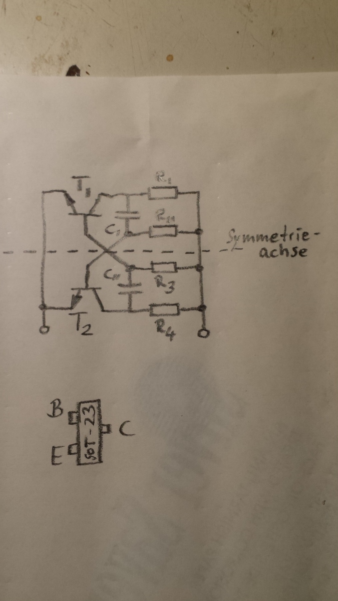

Bitte gebt mir ein paar Hinweise, wie das Layout
in der Schaltplanerstellung günstig für SOT-23
Transistoren entworfen werden sollte, um
besser auf Lochraster arbeiten zu können.

von Ingo S. (Firma: privat) (nisus)
Kein Gast schrieb:
> Wo ist das Problem?

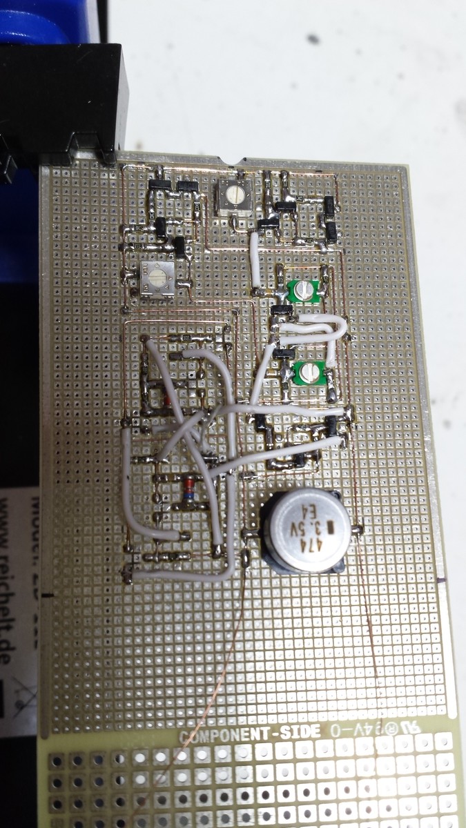

Die dicken Lötklekse sind mein Problem
und das die Leiterbahnen nicht ordentlich
aussehen.
Im wesentlichen sind es optische Mängel.
Aber wenn du so genau fragst, ist es auch
ein Problem, daß ich die Schaltpläne vom
geplanten Aufbau nicht 1 : 1 umsetzen kann.
In meinem verwendeten Programm ( KiCAD )
sind nur die Standardsymbole für die
Bauteile vorgegeben...
Das sieht im Rechner ja toll aus...
Aber auf der Platine ist es eine Katastrophe
von der Anordnung her.
von Boris O. (bohnsorg) Benutzerseite
Dann musst du die Anordnung verbessern? Das kritische am Vorgang der
Anordnung ist ja nicht ein warmer Bauteilregen. Es geht vielmehr um das
geschickte platzieren. Manchmal muss ein Footprint angepasst werden, um
durchführen zu können. Manchmal muss man drehen oder spiegeln, manchmal
bietet ein SOIC genug Raum für Durchführungen/ Durchkontaktierungen. Oft
ist für eine große Platine kein Platz im Gehäuse.
Keines der o.a. Probleme trifft auf deine Prototypen zu. Das bisschen
Material bekomme ich auch auf 2.54mm Streifenraster. Ob das nun 5x2cm
werden oder 5x5cm, spielt mE. (für Prototypen) keine Rolle (weil deine
Randbedinungen nicht ersichtlich sind).
0,75mm² für die Verdrahtung ist vielleicht zuviel. Da tut es auch
Lackdraht, mindestens Schaltlitze/ zerpflücktes Flachbandkabel der
IDE-Anschlüsse.
von Thomas S. (thschl)
warum willst du das 1:1 umsetzen, ich positioniere die Bauteile so auf
Lochraster wie es am besten geht, VCC und GND versuche ich durch
verbinden der Lötaugen als Bahn zu legen und alles andere geht mit
Fädeldraht. Da kannst du beim Testen auch schnell mal was ändern. Beim
Legen der Bahnen muss man die Temperatur des Lötkolbens etwas runter
nehmen und beim schmelzen der Lackschicht des Fädeldrahtes etwas höher
einstellen.. nur deine Baumstäme aus Draht sehen grässlich aus
von Joachim B. (jar)

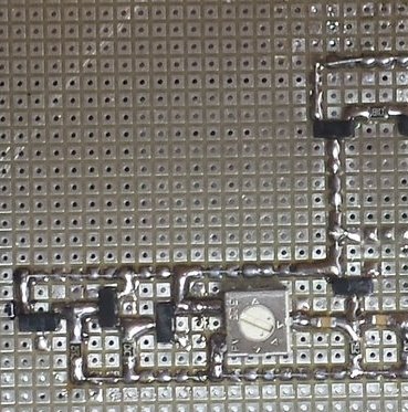

die Lochraster mit eckigen verzinnten Punkten sind schlechter zu
bearbeiten, neigen eher zu Kurzschlüssen, ich nehme lieber runde
Lötaugen unverzinnt.
Im Prinzip route ich in eagle einseitige Platinen für die Verdrahtung
mit Drahtbrücken auf dem 2ten Layer.
SMD SOC geht mit Trennen der Lötaugen mit einem Cuttermesser,
Leiterbahnen Schaltdraht oder Fädelstift.

Ah..du hast ein Buergertumsproblem. Nervt es dich auch wenn deine
Nachbarn den Rasen nicht so oft maehen wie du oder das Auto nicht
waschen?
In diesem Falle erklaert dich aber die Physik zum Loser. :-)
Wenn Leiterbahnen immer schoen ordentlich nebeneinander laufen dann
haben sie ein groesseres kapazitives Uebersprechen. Chaos ist hier also
erwuenscht!
Ich wuerde dir auch empfehlen Faedeldraht zu nehmen. Damit bekommst du
die Schaltung noch dichter zusammen. Ausserdem kann man mit einem
scharfen Messer die fetten Pads auch nochmal teilen um kleinere
SMD-Sachen auf die Platine zu loeten. Also z.B ICs mit 1.27mm
Pinabstand.
Es schadet auch nicht Kupferfolie da zu haben. Die klebst du dann auf
die andere Seite der Platine und wenn du irgendwo Masse brauchst so
holst du sie dir von dieser Kupferschicht. So hab ich schon problemlos
Schaltregler mit >1Mhz aufgebaut oder auch Analogschaltungen mit 500Mhz.
Bis etwa 1-2Ghz halte ich so fuer moeglich.

von Axel S. (a-za-z0-9)
> Pinabstand.
Naja. Das sind doch schon 50mil Raster, was seine Platine da hat.
Insofern sind seine "Baumstämme" auch eher Zweige.
Aber ich verstehe sein Problem auch nicht. "Layout" und "Lochraster"
schließt sich gegenseitig aus. Lochrasteraufbauten mache ich immer mit
ad-hoc Plazierung der Bauteile. Natürlich schon das nahe beieinander,
was auch elektrisch nahe beieinander ist. Und Stromversorgung führe ich
auch meist mit aufgelötetem Draht. Aber ansonsten besteht der Vorteil
von Lochrasteraufbauten ja gerade darin, daß man ohne Probleme
Überkreuzungen haben kann. Man sollte halt eher dünnen Draht nehmen und
keine kilometerlangen Schleifen legen wie der TE.
Olli Z. schrieb:
> Lötstützpunkten
Thomas S. schrieb:
> Beim Legen der Bahnen muss man die Temperatur des Lötkolbens etwas
> runter nehmen
Joachim B. schrieb:
> eckigen verzinnten Punkten sind schlechter zu bearbeiten, neigen eher zu
> Kurzschlüssen
Axel S. schrieb:
> Natürlich schon das nahe beieinander, was auch elektrisch nahe
> beieinander ist
Das sind gute Hinweise.
Die Bauteile drehen und spiegeln mache ich
schon.
Das mit der ( weißen ) Schaltlitze in meiner
Testschaltung ist doof...deswegen frage ich ja
unter anderem nach Tipps.
Die Platine, auf der ich aufgebaut habe, ist
durchkontaktiert, deswegen kann die Rückseite
nicht mit Kupferblech überzogen werden für
Masse.
Für bessere Anordnung der Bauteile habe ich
mir eine Raster-Elektronen-Mikroskop-Aufnahme
eines Computerchips angesehen. ( Anhang )
Da scheint es so zu sein, daß alle Transistoren
in einer Reihe nebeneinander liegen.
Wenn ich das so auf meine Platine setzen würde,
kämen deutlich mehr Leiterbahnkreuzungen
zu Stande, allerdings ist der Platzbedarf
dabei geringer.
von Olaf (Gast)
Fuer Ordnungsfanatiker gibt es ja auch noch Faedelkaemme:
https://de.wikipedia.org/wiki/Fädeltechnik#/media/File:Platine-1.jpg
Kostet aber Geld, verschlechtert die Signalqualitaet und verschlechtert
das Handling wenn man nochmal an tiefer liegende Draehte dran muss. Aber
wenn man schoen sein will muss man halt leiden. .-)
Olaf
> Masse.
Aber du kannst sie dann als Verbindungslayer benutzen und die
Schaltdrähte an die Unterseite verbannen.
Aber wenn dir das zu unordentlich ist - so ist das nun mal bei
Punktraster und wers schöner möchte, lässt sich eine Platine herstellen.

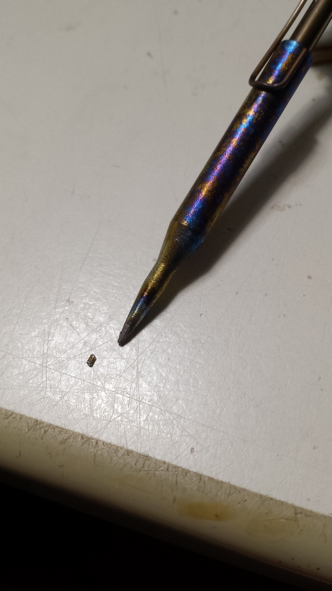

Ich würde dir die Anschaffung einer Lötnadel empfehlen, damit lassen
sich gezielt auch kleine Lötstellen machen, ohne die Nachbarpunkte
gleich mit zu verzinnen.
Die kleine hier ist nicht besonders professionell und ist auch nicht
geregelt, sondern nur gesteuert, aber funktioniert basser als gedacht:
https://www.pollin.de/p/mini-loetstation-daytools-ls-928-450-0c-8-w-840260

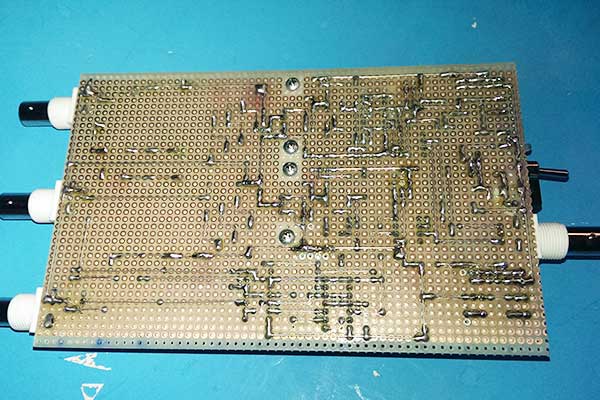

von Roland F. (rhf)
Axel S. schrieb:
> "Layout" und "Lochraster" schließt sich gegenseitig aus.
Nein, überhaupt nicht.
Ich "layoute" auch meine Lochraster-Machwerke. Das zwingt gerade bei
etwas aufwendigeren Basteleien zu vernünftigen Leiterbahnführungen und
spart viel Platz (und sieht außerdem gut aus). Die Verwendung von
Lochrasterplatinen muss nicht bedeuten, das man alle Bauteile auf eine
Platine "kippt" und dann kreuz und quer Verbindungen zieht.
rhf

Aussehen ... da liegt die Schönheit eindeutig im Auge des Betrachters.
> Die Verwendung von
Das habe ich ja auch keineswegs so formuliert. Aber Lochraster =
Prototyp bedeutet nun mal, daß man oft noch irgendwo etwas vergessenes
ranflicken muß oder eine vorher nicht vorgesehene Erweitung macht.
Wenn ich mir schon die Arbeit mache, Bauteile am Rechner zu plazieren
und Leiterbahnen zu ziehen, dann kann ich auch gleich eine Platine
machen. Tatsächlich habe ich im Laufe meiner Bastlerkarriere einige
Projekte als "Halbplatine" aufgebaut. Weil am Küchentisch nur einlagig
machbar war (und Autorouting ein feuchter Traum), habe ich erst die
Versorgung und dann Signale so weit wie möglich von Hand geroutet und
den verbliebenen Rest gefädelt.
Olaf schrieb:
> Das ist ein Motorregler
Wow :D
Also Leiterkreuzungen lassen sich nicht vermeiden
...das ist klar.
Mein Prototyp ist ja schon fertig und deswegen
möchte ich den auf SMD übertragen.
Nur das geht nicht so einfach, wie ich dachte,
weil durch die Anordnung der BCE Pins der
Transistoren noch mehr Leiterbahnkreuzungen
entstehen, als es mit THT der fall ist.
Mir erscheinen die SOT-23 Gehäuse unpraktisch.
Dazu kommt noch, daß die Bauteilgrößen so
unterschiedlich sind...da weiß ich nicht ganz,
nach welchen Regeln die Aufteilung auf der
Platine geschehen soll, um wenig Platz zu
verschwenden.
Ja und stimmt...
Was nachlöten macht sich kacki :/
Wenn der Aufbau mit SMD Bauteilen flächenmäßig
größer ist, als mit THT Bauteilen, macht es ja
keinen Sinn und ich mache was verkehrt bei der
Anordnung :(
THT Bauteile sind cool...
Die lassen sich öfter wieder verwenden
und gerade auf dem Steckboard für
Versuchsschaltungen eignen sie sich
bedeutend besser, als SMD.
Für die Verarbeitung von SMD Bauteilen auf
1,27 mm Lochasterplatinen habe ich jetzt
eine Regel gefunden, die es etwas ordentlicher
werden lässt.
•Zwischen Bauteile, Leiterbahnen und
Abzweigungen immer einen Lochabstand
lassen.
Für das Verlegen von Schaltlitze ist es besser,
eine Lötfläche von 2 Rasterpunkten zu haben
und nach Möglichkeit die Litze gerade verlegen
( nicht als langen Bogen ).

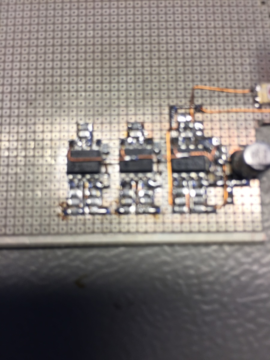

Der zweite Schaltungsteil sieht schon besser
aus.

von HildeK (Gast)
> aus.
Ich finde das ok.
Selber nehme ich aber Fädeldraht und lasse dabei gerne einen kleinen
Bogen, so dass man den auch mal ein wenig zur Seite schieben kann.
Für die Stromversorgung dann verzinnten Cu-Draht. Den löte ich aber
nicht auf jedem Pad fest, nur so oft, dass er stabil liegt.
Noch ein Tip...
MLCC Kondensatoren in 0603 vertragen es nicht,
mehmals gelötet zu werden.
Dabei löst sich deren Kontaktfläche ab und sie
sind hinüber.
Alles Mist.
Fehlersuche im SMD Aufbau ist nervenaufreibend.
Außerdem verzieht sich die Platine durch die
thermische Belastung und die Wärmedehnung.
Wenn irgendwo ein Bauteil gewechselt, oder
nachgelötet wird, macht es an einer anderen
Stelle "knack" und die Suche beginnt von Neuem.
Jeder gewechselte MLCC kann direkt in den
Müll fliegen, weil er kaputt geht beim Löten,
womit es teurer wird, als einfach THT zu nutzen.
Was mir noch unbegreiflich ist, warum ein 100 nF
Kondensator als THT die Kippstufe schwingen
lässt, ein 100 nF MLCC aber nicht...
Geht der schon beim Einlöten kaputt?
Insgesamt bin ich tot-unglücklich mit meinen
ersten Ergebnissen im SMD-löten.
Achso...und mal funktioniert es und mal nicht...
jenachdem, wo ich drauf drücke, um die Platine
etwas gerade zu biegen.
Alles Mist.
von A. K. (Gast)
Ingo S. schrieb:
> Alles Mist.
Nein...alles Übuzngssache
Nicht mit dem richtigen Werkzeug..
Lol...wie lange brätst du darauf herum?
Dann sind die kerkos und die Platine Schrott
Achgeh...die sind weder kaputt noch teuer
In der HF gilt:
If you can see the leads,they are to long!
Kopf hoch..das wird mit etwas Übung
Dann geht aber etwas gewaltig schief
Also, ich geb dir einfach mal ein paar Tipps:
Zum Fehlersuchen brauchst du spitze und kleine Messspitzen:
https://www.welectron.com/Hirschmann-PRUEF-2-RT-Pruefspitze-rot?utm_campaign=gs
am besten machst du dir dazu noch zwei Kabel mit je zwei Bananensteckern
au 0.14 oder 0.22er Litze....nichts für Netzspannung oder für hohe
Ströme aber zum durchpiepsen und für ungefähre Spannungsmessung
reichts...dafür flexibel und klein.
Eine ordentliche FR4 Platine verbiegt sich beim löten normalerweise
überhaupt nicht!
Mit was (l)(t)ötest du deine Platine?
Vorallem bei MLCCs ist gute Qualität wichtig...ich benutze ein MLCC
Designkit von Würth in 0805 und hab keine Probleme.
Auch gutes Lötzinn ordentliches Flussmittel und mehrere gute Pinzetten
helfen ungemein.
LG
Na vielleicht so 3 oder 4 Sekunden je Lötpunkt,
aber eben sehr oft.
Arno K. schrieb:
> In der HF gilt
Ich glaube, 10 kHz sind ganz entspannt.
Gut.Ich setze mit Schrumpfschlauch Nähnadeln
an die Messspitzen von meinem Messgerät.
Das sollte gehen.
Für meine Messleitung vom Oszilloskop
habe ich eine Steckbuchse für 0,65 mm^2
und löte direkt Messstifte auf der Platine mit
auf, wo ich dann messen möchte.
Also angefangen habe ich mit Heißluft,
aber da fängt die Platine an zu räuchern und
stinken, weil ewig das Lötzinn nicht schmilzt
und ich deshalb ordentlich "draufhalte"...
Das war mir dann zu doof und ich habe zu
meinem 15 W Lötkolben gegriffen.
Meine sind 0603 von RND ...
Sn60Pb40Ag ist ok denk ich
Flussmittel ist da gleich mit drin ( 3,5 % )
aber zur Not habe ich noch nen Lötspender
mit Flussmittel...solch Stift.
Pinzetten sind auch da.
Greifen runder Bauteile
Spitz gewinkelt
Spitz, abgeflacht ( die finde ich am besten )
Wenn ich mir das nocheinmal so durchlese,
kommt mir der Gedanke, daß vielleicht die
Durchkontaktierungen der Lötinseln nicht mehr
"aktiv" sind...
So sieht mein "Werk" jetzt aus.
Daß die Platine leicht gebogen ist, kann man
leider nicht sehen...aber sie ist es :(
von A. K. (Gast)
Lötzinn und Heißluft?
Dafür verwendet man doch Paste..aber auf Lochraster eigentlich
nicht..15W scheinen mir auch etwas wenig..das braucht ja ewig zum warm
werden, meine Lötstation arbeitet mit 80W. Welche Spitze verwendest du?
Vlt. drückt der Platinenhalter so stark, dass es die Platine verbiegt?
LG
Die Lötspitze im Vergleich zu 0603.
Mir scheint, daß der 15 W Kolben sogar etwas zu
heiß wird.
Uff...das könnte sein.
Die Platine ist in sich etwas verdreht, besonders
stark an der Stelle, wo viel Nacharbeit
"geleistet" wurde.
Aber ja...kann sein...ich nehme bissl weniger
Anpresskraft.
Wie löse ich am besten den Aufbau gespiegelter
Schaltungen ?
Mir würden 3 Varianten einfallen :
( Platinenunterseite nicht zu nutzen ! )
• Bauteile über Kopf aufkleben und so verlöten
• eine Schaltungsseite um 180° drehen und
  Zuleitung kreuzen
• Schaltung so lassen und jedes Bauteil einzeln
  über kreuz löten
Punkt 2 scheint mir da die praktikabelste
Lösung zu sein

Teo D. schrieb:
> was du damit meinst! ?
Als Beispiel ( im Anhang ) eine astabile
Kippschaltung.
Der Schaltplan ist spiegelsymmetrisch.
Wenn ich nun SMD Transistoren verwende, um
die Schaltung aufzubauen und nur auf der
Oberseite der Platine arbeiten kann/möchte,
dann bekomme ich Schwierigkeiten, solche
Schaltpläne 1:1 zu übertragen.
Bei dem SMD Transistor in SOT-23 liegen die
Anschlüsse wie im Anhang skizziert.
Damit ließe sich der untere Schaltungsteil,
also T2 problemlos realisieren.
Der obere Schaltungsteil allerdings erfordert
es, entweder den Transistor "auf den Rücken" zu
drehen, oder die untere Schaltungshälfte 180°
drehen und deren Zuleitung kreuzen ( plus und
minus ) oder eben so lassen und nur die
Anschlüsse des Transistors über kreuz in die
Schaltung legen.
So meine ich das.
von Wolfgang (Gast)
Du vermischt Layout und Schaltplan. Das sind verschiedene Dinge, die
lediglich eine gemeinsame Verbindungsliste besitzen.
So sieht es jetzt aus...
recht passabel - meine ich.
Allerdings verzieht die Platine noch immer
etwas.
von Teo D. (teoderix)
Naja, ein etwas dünnerer Draht wär angebrachter/hübscher gewesen.... ;P
Ne sieht wirklich sauber aus!
Früher war das bei THT halt alles versteckt. Was aber wiederum, zu dem
ein o. anderen Ausfall führte. :/
PS: Bei den langen Drähten zuerst die Endpunkte verlötet?
Wenns den sein muss, biegt Thermobrücken rein....?
Ja, das denke ich auch, aber was dünner mit
Isolierung habe ich im Katalog nicht gefunden.
Ja. Erst ein Ende angelötet - gewartet - dann
nächsten Lötpunkt auf der Strecke gesetzt.
Die Kurve habe ich auch ganz leicht angelötet,
damit der Lötpunkt abreißen konnte und so
ist bissl Spannung raus und die Position
stimmt noch halbwegs.

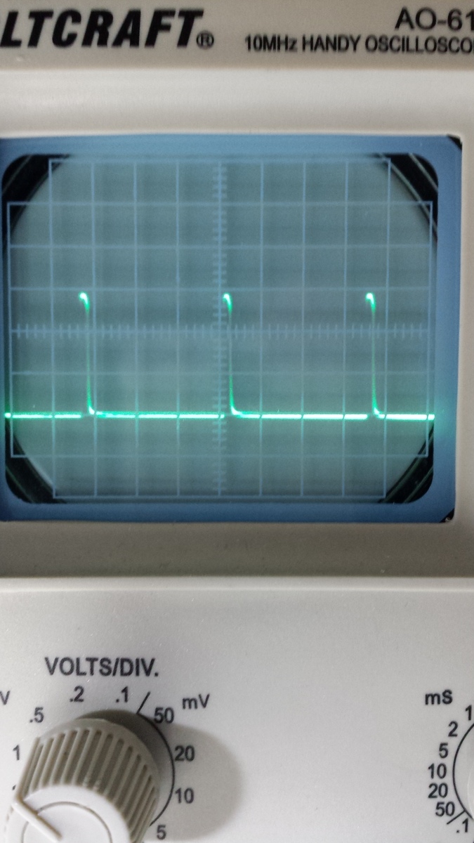

Achso :D
es funktioniert auch.
Ich bin zwar bissl unglücklich mit der off-Flanke,
aber anders ging es mit meinem Grips noch nicht
und so verbraucht die Schaltung insgesamt etwas
weniger Strom ( Schaltungsbedingt ).
Teo D. schrieb:
> Nein, NICHT den nächsten, den letzten/äußersten....
Hab ich jetzt probiert.
Erst die beiden äußeren Punkte gesetzt und dann die
jeweils verbleibende Strecke in der Mitte gelötet.
Stimmt.Dadurch verteilt sich die Materialspannung
gleichmäßiger und es wird nicht so krumm.
Wolfgang schrieb:
> Was willst du mit einem so kleinen Lötkolben?
Ich arbeite die ganze Zeit mit 15 Watt.
Der Kolben ist mir eben zu groß.Nen Foto von der Lötspitze
im Vergleich zu 0603 ist weiter oben zu sehen.
Mein kleinster Kolben - ne Lötnadel - ist mit knapp
9 Watt für kleine Nacharbeiten prima.
Wenn ich ne 80 Watt station nehme und die dann runter
regele ... sind es ja auch keine 80 Watt mehr ?
Jetzt verwende ich Lochtaster; 1,27 mm ,
welches nicht durchkontaktiert ist...also nur
einseitig mit Kupferlötinseln.
Macht sich echt Kacke.
Trotz, daß ich 0,35 mm Lötzinn mit Flussmittelseele
verwende, ist die Lötzinnmenge pro Lötauge kaum
zu dosieren und 15 Watt Lötkolben ist immer noch
zu viel - zumindest ist er zu heiß.
Ein Geklecker und Geblobbe auf der Platine...
könnt ich fluchen :(
Dazu kommt noch, daß ich Dioden in Verwendung
habe, bei denen nur auf der Unterseite ( wie bei
BGA ) Lötpads sind ...
( hab ich für ne gute Idee gehalten - war's nicht :/ )
Kurz : macht sich Mist ... sieht sch...lecht aus.

von Michael B. (laberkopp)
Furchtbar sehen die Kabel aus.
Die Platine nur mit Lötbrücken sieht ok aus.
Das Problem ist also nicht die Rasterplatine, sondern der Moment wo man
faul zum Kabel greift um Lötzinn zu sparen.
Olli Z. schrieb:
> Also ich habe meine Schaltungen damals immer auf Lochraster aufgebaut
> und dann die Verbindungen mit so einem Verowrire-Stift hergestellt.
Du hast es also falsch gemacht.
Nicht wenn du auf der Lochrasterplatine auf diese Art eine
Multilayerschaltung verdrahtest hast, aber du hast nicht das aufgebaut,
was sich der Hersteller der Lochrasteroplatine gedacht hatte.
Da liegt Ingo näher dran, obwohl der die Löcher nicht verwendet.
Einfacher wäre es natürlich, gleich die richtigen für Handbestückung und
Lochraster vorgesehenen Bauelemente zu verwenden, bedrahtete Bauteile,
Ich sehe auf Ingos Platine nicht. warum man da unbedingt SMD Bauteile
braucht, selbst die Löcher sind ja in der Lochraster schon gebohrt und
2.54mm lötet sich deutlich leichter als 1.27mm, und für HF wo vielleicht
die SMD mit ihren kurzen niederinduktiven Beinchen nötig sind taugt das
trotzdem nicht.

Den Aufbau deiner Schaltung finde ich ganz gut. Völlig ausreichend.
Es gibt dünnere isolierte(Kunststoff) Drähte. Für Signalleitungen(keine
Versorgung), kann man auch dünnen Lackdraht verwenden.
Die LP kann man besser ausnutzen, weil die recht teuer ist.
