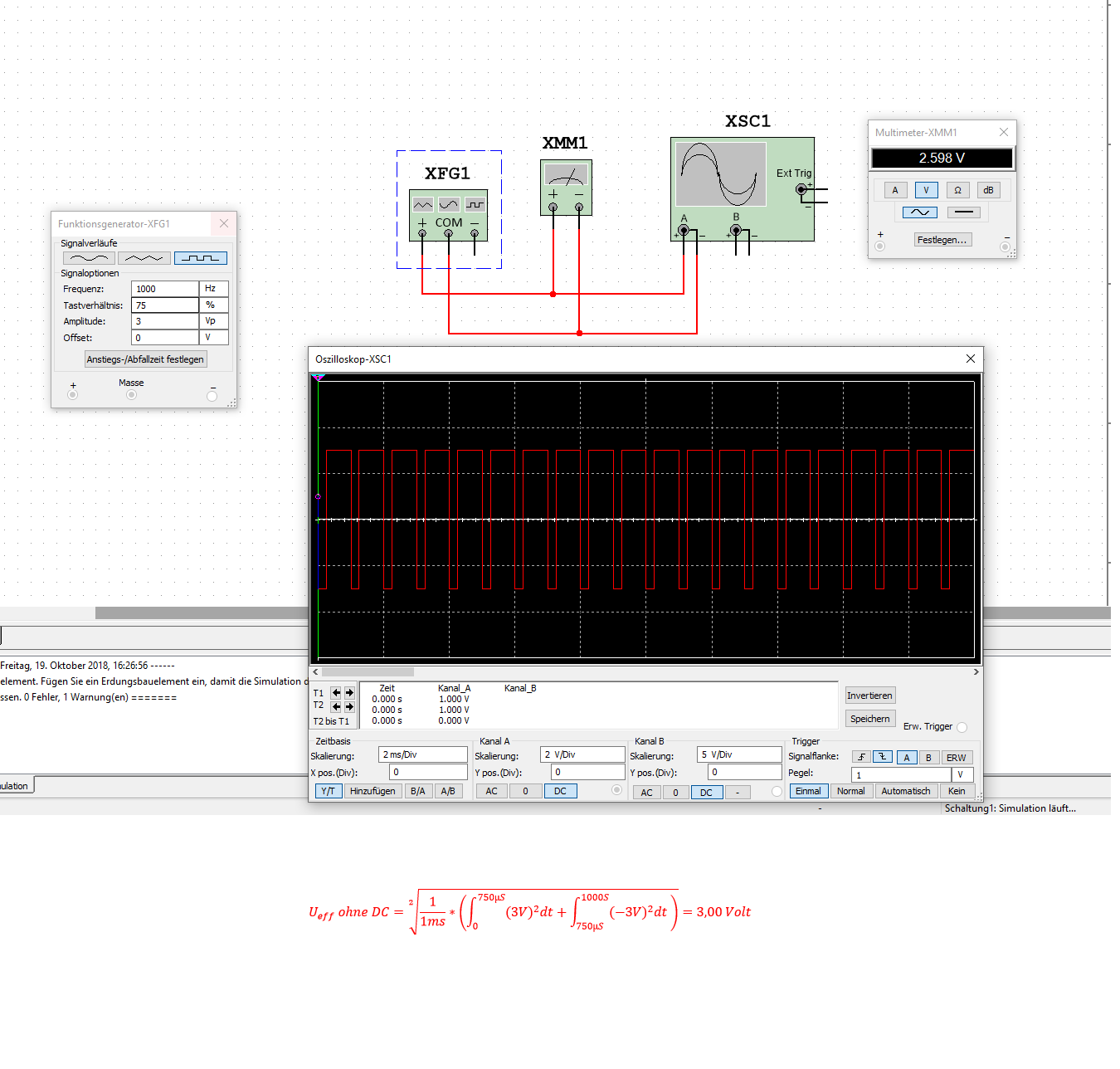

ich habe den Aufbau sowohl simuliert als auch real durchgeführt. Die
Ergebnisse der TRMS Multimeter stimmen auch soweit überein.
Nur wie komme ich rechnerisch auf das Ergebnis?
Wenn ich den Effektivwert berechen, bekomme ich dort 3V raus und nicht
2,598V.
Meine Formel (in der Bilddatei) scheint falsch zu sein, nur komme ich
nicht drauf wie ich diese anders aufstellen kann.
Spannung (u_h) = 3,00 Volt
Spannung (u_l) = -3,00 Volt
Signalform = Rechteck
Tastverhältnis = 0,75
Frequenz = 1,000kHz
Dank euch schonmal
Lg Jan
Gast #5592749
> durchgeführt. Die Ergebnisse der TRMS Multimeter
Gar nicht.
Das Ergebnis ist falsch.
> 3V raus und nicht 2,598V.
3V stimmt.
Nein.
> nur komme ich nicht drauf wie ich diese anders
> aufstellen kann.
Das Problem liegt mMn nicht bei der Berechnung, sondern
bei den Multimetern.
Es gibt da eine "hübsche" Falle: Viele Multimeter, die
(angeblich) den "echten" Effektivwert anzeigen, liefern
in der Einstellung "AC" nur den Effektivwert des Wechsel-
spannungsanteiles (!). Dein Signal ist aber wegen des von
50% abweichenden Tastgrades ein Mischsignal, d.h. enthält
einen Gleichanteil, der natürlich auch zum Effektivwert
beiträgt.
Um den ECHTEN "echten" Effektivwert zu bekommen, müsste
das Multimeter eine Einstellung "AC+DC" haben.
Völlig idiotisch, ist aber häufig so.
Gast #5592755
Jan schrieb:
> John schrieb:
>> Das sind 3Veff (AC+DC) und 2,598Veff (AC).
> Ok, und wie rechne ich den Gleichspannungsanteil aus?
Arithmetischer Mittelwert, würde ich sagen:
0.75 * 3V - 0.25 * 3V = 1.5V
> Der muss ja dann irgendwo bei 0,4V liegen.
Machst Du Witze?
Effektivwerte orthogonaler Signale (wie z.B. Gleich-
spannung und Wechselspannung) addieren sich geometrisch,
d.h. nach dem Pythagoras.
Gast #5592759
Egon D. schrieb:
> Machst Du Witze?
War nur schnell aus der Antwort geschlossen:
3Veff (ACDC) - 2,598Veff(AC) = 0,402Veff (DC)
Aber da denk ich wohl zu einfach grade.
Gast #5592789
Der Effektivwert einer schwankenden Spannung ist der Wert einer
Gleichspannung, die z.B. an einem ohmschen Widerstand die selbe
Verlustleistung erzeugt, m.a.W. es gibt nur einen Effektivwert.
Wenn du das Signal irgendwie filterst, verschiebst oder sonstwas, ist es
ein anderes.
