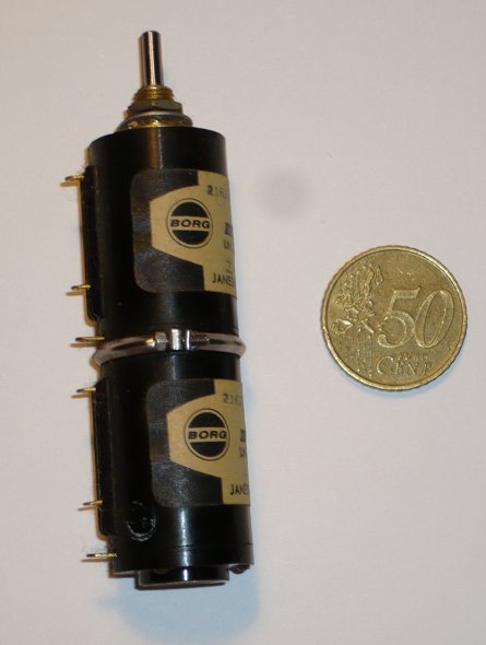

Hallo, ich bin auf der Suche nach einem stereo-Potetiometer, welches
aber gleichzeitig mehr als nur die üblichen 300° Drehwinkel hat. Nennt
sich dann wohl "multiturn".
Wofür?
Ich möchte für ein "Labor"-Netzteil einen Linear-Regler in Reihe, also
hinter einen Schaltregler setzen. Beide würden jeweils mit nem externen
Spannungsteiler (hier käme dann der Stereo-Poti ins Spiel...)
eingestellt.
Ich möchte damit erreichen, dass der Schaltregler immer etwas mehr als
die nötige Dropoff-Spannung des LinearReglers erzeugt, damit dann der
LinearRegler seine Arbeit verrichten kann.
Beide sollen aber "synchron" mit nur einem Potentiometer betrieben
werden.
Digitale Potentiometer habe ich mir schon angesehen, aber a) können die
wohl die hohen Spannungen nicht ab, b) müsste der dann schon >8bit haben
und c) möchte ich es vorerst lieber analog lassen.
Gibt es solche Potentiometer überhaupt? Ich habe Stereo-Potis gefunden,
die sind dann allerdings nur single-turn, und mehrgang-potis, welche
dann allerdings wieder nur in einfacher Ausführung erhältlich sind...
Kann man irgendwie die Achsen der Mehrgang-Potentiometer miteinander
verbinden und sich damit selbst ein "Stereo-Poti" bauen? Gibts es da
Erfahrungen zu?
Ach so, der Wertebereich sollte im Bereich 20k bis 40k liegen und linear
sollten sie sein.
Vielen Dank

von hinz (Gast)
Siehe Foto

von Mathias U. (munter)
Vielen Dank für die guten Anregungen...
@hinz: ist das auch ein 10turn-Poti? Hast Du eine Quelle dafür?
