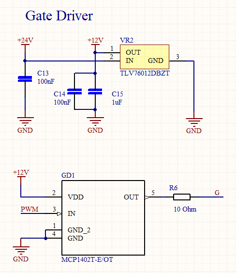

von Thomas E. (picalic)
Wie fast immer, hängt die Lösung von den Randbedingungen ab. Wenn der
FET schnell schalten soll und daher eine niederohmige Verbindung
zwischen Treiber und Gate erforderlich ist, funktioniert das mit Z-Diode
oder Spannungsteiler zwischen Treiber und Gate eher nicht. Dann musst Du
halt den Treiber ggf. mit einer Hilfsspannung versorgen statt ihn
einfach an VCC anschließen. Das wiederum sollte gut per Z-Diode und
Widerstand realisierbar sein, da der Treiber nur im Umschaltmoment viel
Strom zieht -> Pufferkondensator einbauen!

von Falk B. (falk)
@Bert S. (kautschuck)
>> Steuersignal, Lastwiderstand, Betriebsspannung?
>uC GPIO mit 3.3V, 10Ohm 100W, 10V - 27V variabel.
Ja und? Nimm einen Logic Level MOSFET ala IRLZ34N oder kleiner, den
kannst du mit 5V am Gate sauber ansteuern.
>> Spannungsstabilisierung mit Z-Diode ist dein Freund
>Ja vielleicht eine gar nicht so schlechte Idee, dann halt z.B 1k Ohm an
Nö, das ist bei der arg variablen Eingangsspannung eher ungünstig.
>den Gatetreiber Ausgang und danach eine Z-Diode mit 15V
>Durchbruchsspannung und parallel dazu noch einen 10k Widerstand.
Quark. Man generiert sich eine konstante Betriebsspannung für den
MOSFET-Treiber, denn die mögen im Normalfall auch keine 27V, bei den
meisten ist bei 15V Feierabend.
> Der
>MOSFET hat eine Gateladung von 73nC.
Was für ein Monsterteil ist das denn, um die paar Ampere zu schalten?
> Bei 15V Gatespannung entspricht das
>4.87nF. Mit dem 10k gibt das eine Zeitkonstante von etwa 48.67us.
Welche 10k? Man treibt einen Mosfet nicht mit 10K Längswiderstand oder
Arbeitswiderstand.
>So mit
>5kHz kann ich da wohl noch ein PWM Signal generieren.
Nö.
>> Es gibt auch Spannungsregler.
>Ich möchte das ziemlich kompakt halten, doch eine Lösung scheint
>schwieriger als gedacht. Ein Buck würde eher wieder viel Platz
>beanspruchen.
Schwachsinn! Für einen kleinen Gatetreiber mit ein paar mA verbraucht
reicht ein winziger Linearregler im SOT23 Gehäuse!
Und wenn man einen 3,3V Logic Level MOSFET nutzt, braucht man gar keinen
extra Spannungsregler und kann direkt mit einem kraftvollen 3,3V Gatter
(z.B. AC-Familie) den MOSFET treiben!

Meinst du sowas hier mit 100mA reicht? Der muss aber gut gepuffert sein,
oder?
https://www.mouser.com/ProductDetail/Texas-Instruments/TLV76012DBZT?qs=sGAEpiMZZMsGz1a6aV8DcLm6%2fe7CQV8ISw6O4gMQrP4%3d

Und wenn Du diese 73mA x 1µs aus einem nur 1µF großen Pufferkondensator
ziehst, fällt dessen Spannung gerade mal um 73mV, selbst wenn die
Schaltung vor dem Kondensator überhaupt keinen Strom liefern würde...

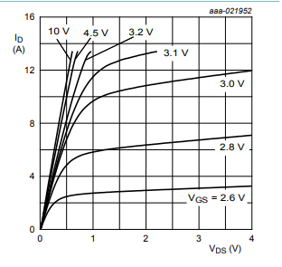

> Der Controller hat 3.3V, daher gibt es praktisch keine MOSFETs die ich
> voll durchsteuern kann.
https://www.reichelt.de/mosfet-n-ch-30v-5a-1-3w-sot-23-irlml-6344-p132147.html?&trstct=pol_0

m.n. schrieb:
> Was soll D1 in Deiner Schaltung?
Nichts, zumindest nicht für resistive Lasten.
von Falk B. (falk)
>> Immer noch Schwachsinn!
>Naja, nicht wenn man Reels kauft.
Jaja, du hast verstanden . . .
>> Schon mal ausgerechnet, wieviel Strom dein Treiber benötigt?
>Das kommt halt auf die Schaltzeit darauf an. Bei so 1us und 73nC sind
>das 73mA. Da sollte also ein 100mA reichen.
Schon wieder daneben. Der Spannungsregler muss nur den MITTLEREN Strom
liefern, die kurzen Pulse kommen aus den hoffentlich vorhandenen
Entkoppelkondensatoren.
https://www.mikrocontroller.net/articles/Kondensator#Entkoppelkondensator
I_mittel = Q * f = 83nC * 1kHz = 83uA
Das kann man sogar ohne Taschenrechner ausrechnen.

von Bert S. (kautschuck)
Ich mache das dann wohl so wie im Anhang. Die 100mA LDO's sind billiger
bei 12V als die mit weniger Strom, daher nehme ich wohl diese.

Nun ja, nehmen wir mal folgendes Beispiel im Anhang
(https://www.mouser.com/datasheet/2/916/PMV55ENEA-1320639.pdf). Vth bei
1.7V, angesteuert mit 3.3V. Nun ist die Last 10 Ohm, RDS_on nur 60mOhm.
Nehmen wir weiter an, die Spannung ist 24V. Dann ist VDS nur um die
0.143V. Somit steuert der noch nicht voll durch, für die 2.4A benötigt
er etwa 0.25V VDS. Und so sieht es bei allen SOT23 aus, die ich mir
angeschaut habe.

von Falk B. (falk)
>>>Da kommt es aber sicher noch ziemlich auf die VDS Spannung an, bei 10
>>>Ohm Last wird das schon schwierig.
>> Nö.
OK.
>0.143V.
Noch besser, damit fällt wenig Verlustleistung über dem MOSFET ab!
>er etwa 0.25V VDS.
Nö, das verstehst du falsch. Der MOSFET hat bei UGS=10V ca. 60mOhm. D.h.
wenn jemand durch eine Last 2,4A durchschickt, fallen nur ca. 144mV ab.
Erst wenn durch die Last mehr Strom fließt, erhöht sich auch der
Spannungsabfall U_DS. Das Durchschalten hängt allein von U_GS ab. Er
braucht nicht U_DS zum Durchschalten, U_DS ergibt sich aus dem Laststrom
und R_DS_ON. Dieser wieder ist einzig und allein von U_GS abhängig.
> Und so sieht es bei allen SOT23 aus, die ich mir angeschaut habe.
Wenn man Tomaten auf den Augen hat, sieht man nur rot ;-)
von Falk B. (falk)
@ LLL-FET (Gast)
>Lieber Bert, das ist ein Diagramm für den Linearbetrieb.
Nö, ist es nicht. Es ist das klassische Ausgangskennlinienfeld. Der
Schaltbetrieb ist darin auch enthalten.
von Axel S. (a-za-z0-9)
Bert S. schrieb:
>> Nö.
Kein Schwein interessiert V_gs_th. Wichtig ist R_ds_on vs. V_gs.
R_ds_on ist weitgehend unabhängig vom Lastwiderstand. Zumindest im
Schaltbetrieb. Wenn du den ohmschen Bereich verläßt (das ist der lineare
Teil der Ausgangskennlinie, der im Punkt (0/0) beginnt) dann überlastest
du den MOSFET. Fertig.
Für den gezeigten MOSFET geht der ohmsche Bereich bei V_gs=3.2V bis
mindestens I_d=10A. Das Limit für diesen MOSFET ist rein thermisch.
Die geforderten 3A schafft er spielend.
> 0.143V.
Wovon zum Geier redest du? V_ds ist immer I_d·R_ds_on. Und man will
auch, daß V_ds klein bleibt. Denn Das Produkt I_d·V_ds fällt als
Verlustleistung am MOSFET ab.
