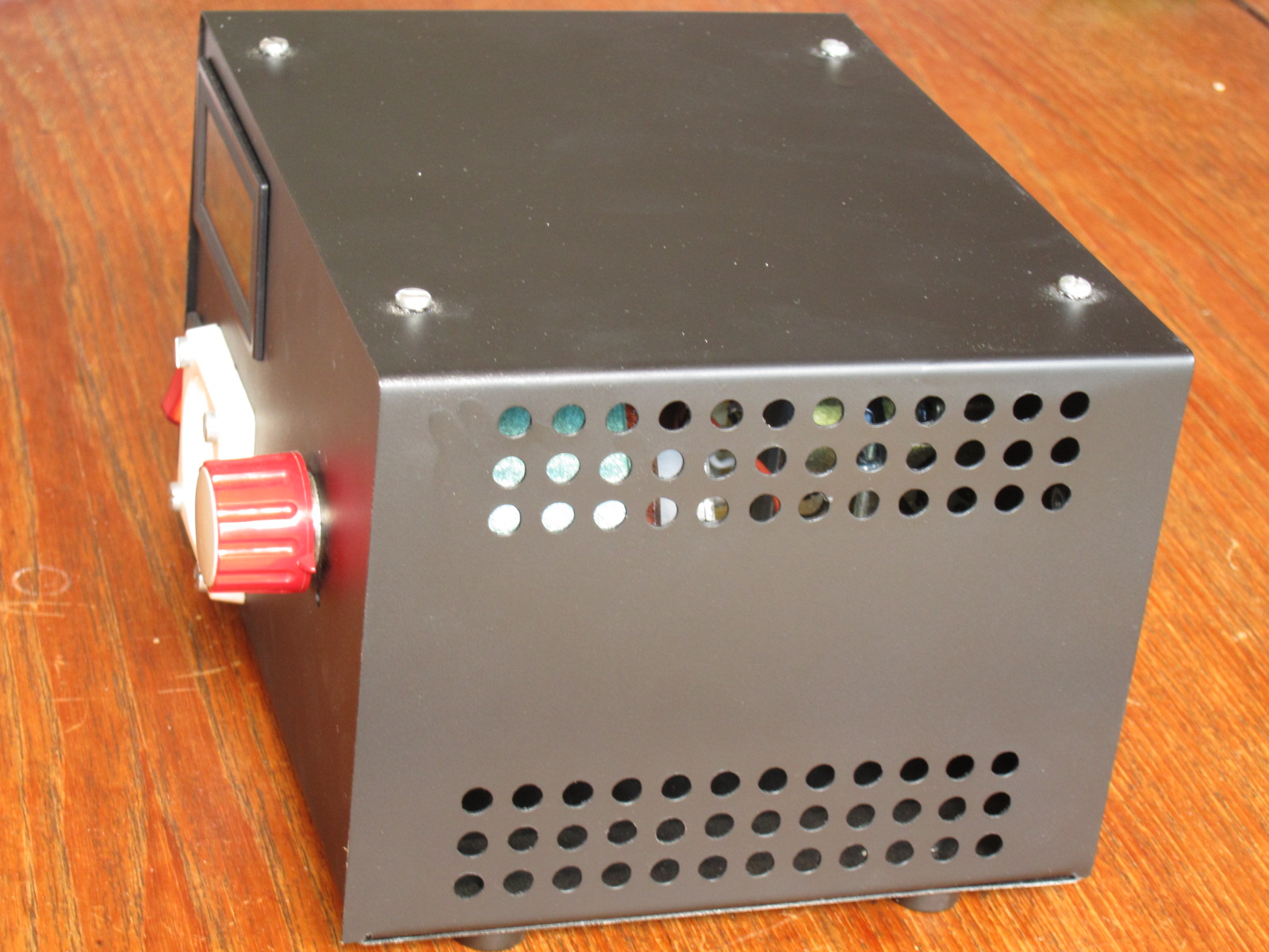

Durch die Gier der Anbieter muss man eben selbst bauen, auch wenn es
weniger hübsch wird. Mein oben gezeigtes Stelltrafogehäuse kostete 5.90
EUR (das Blech im Baumarkt), der Rest war nur Arbeit (die Spass macht)
mit minimalem Werkzeug (Abkantbank ohne Prisma, Laubsäge, bessere
Bohrmaschine, Feile) weil die Konstruktion eben passend dazu ausgelegt
wurde, was zu den 4 blöden Schrauben obendrauf führte.
Kannst ja mal gucken, was das fertig kostet, und die Löcher müsste man
auch noch rein machen, also keineswegs ohne Arbeit, nur mit blöder
Arbeit in bereits gebogenen Blechen.

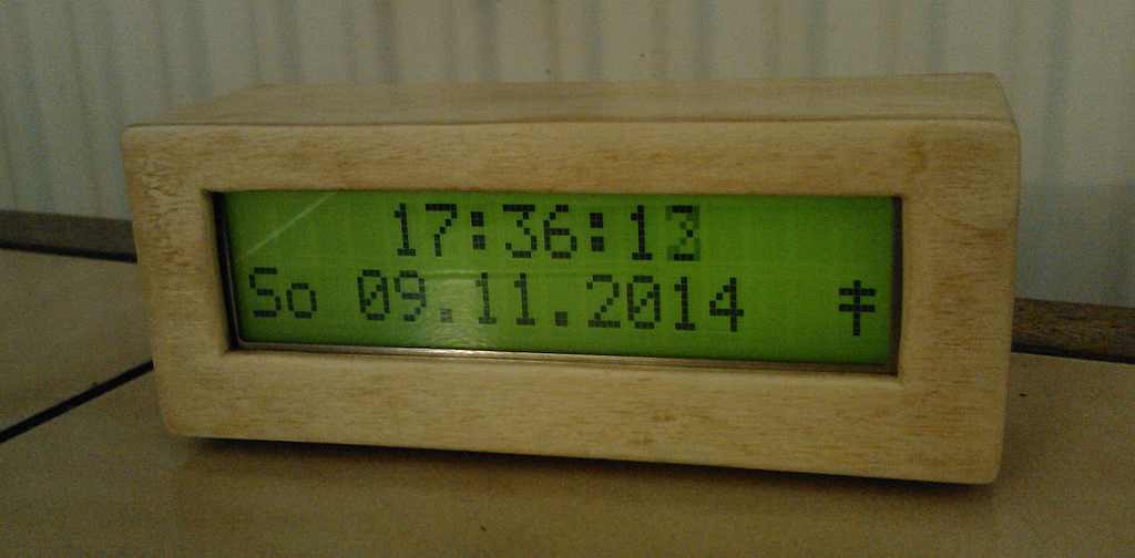

Percy N. schrieb:
> Wenn's denn ganz billig sein muss, sehr klein ist und etwas seltsam
> aussehen darf, tut es auch eine Seifendose.
Aus zwei Böden einer Käseschachtel handgefertigt! :)
Ab und an lohnt auch mal Süßkram, wegen der Schachtel zu kaufen.
Ja ich weiß, was Gehäuse betrifft bin ich extrem geizig. :D
Sehr pfiffige und kreative Idee! Zudem Umweltfreundlich. :-)
