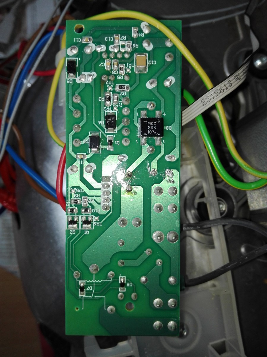

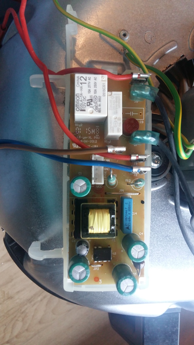

Hallo leute, wie oben schon beschrieben brauche ich ein wenig Hilfe beim
identifizieren zwei widerstände.
der Widerstand stammt aus von meiner Philips Fritteuse HD9240.
Leider ist er durchgebrannt und der Farbcode ist nicht mehr eindeutig zu
erkennen. Für mich sieht es nach Rot-Rot-Schwarz-gold aus. Das müsste
dann 22 ohm entsprechen. würdet ihr mir da zustimmen?
http://repaircafe-zwijndrecht.nl/wp-tech/philips%20airfryer%209240%2030-36.pdf
im anhang habe ich einmal die komplette Platine
vielen Dank
MfG
Leider ist es vermutlich so, das der kleine 8-Beiner, der nur 7 Beine
herausführt, auch defekt ist. Ebenso scheint C6 aufgebläht zu sein.
Der Kontroll-IC ist auf Kurzschluss gegangen und hat die beiden
Widerstände in den Abgrund gerissen. Ob der Gleichrichter und die
Drossel unten links überlebt hat, wissen wir noch nicht.

Jo, sieht für mich auch nach 22 Ohm aus, schätze so mit 2 Watt.

Nicht so schnell - es könnte auch ein TNY2xx sein, der das gleiche
Gehäuse hat :-P Auch aus der TOP Serie gibt es m.W. welche, die so
aussehen.

Aber du hast Glück, andere konnten ihn identifizieren, es ist ein
VIPER16LN von ST.

Noch was: die beiden Widerstände sind keine 08/15 Typen, sondern
Sicherungswiderstände.

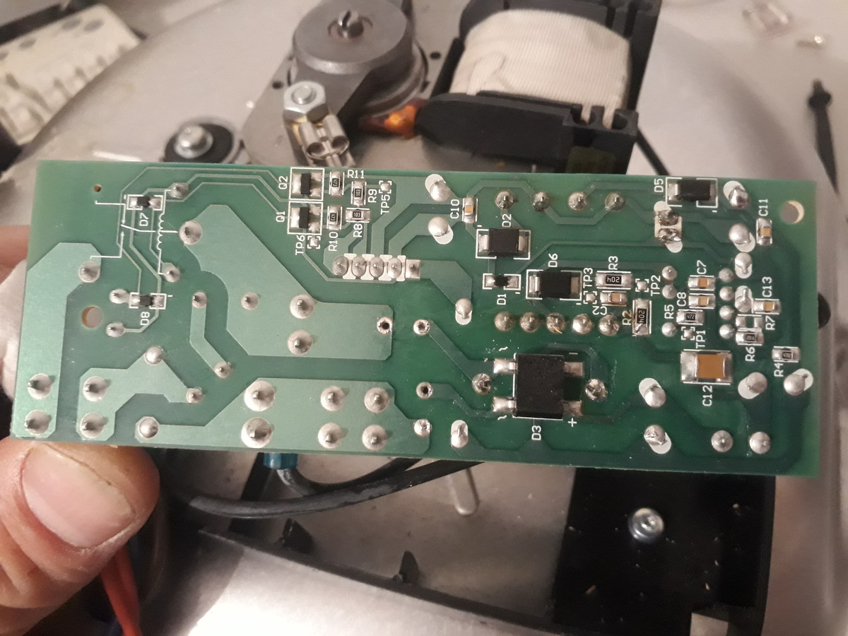

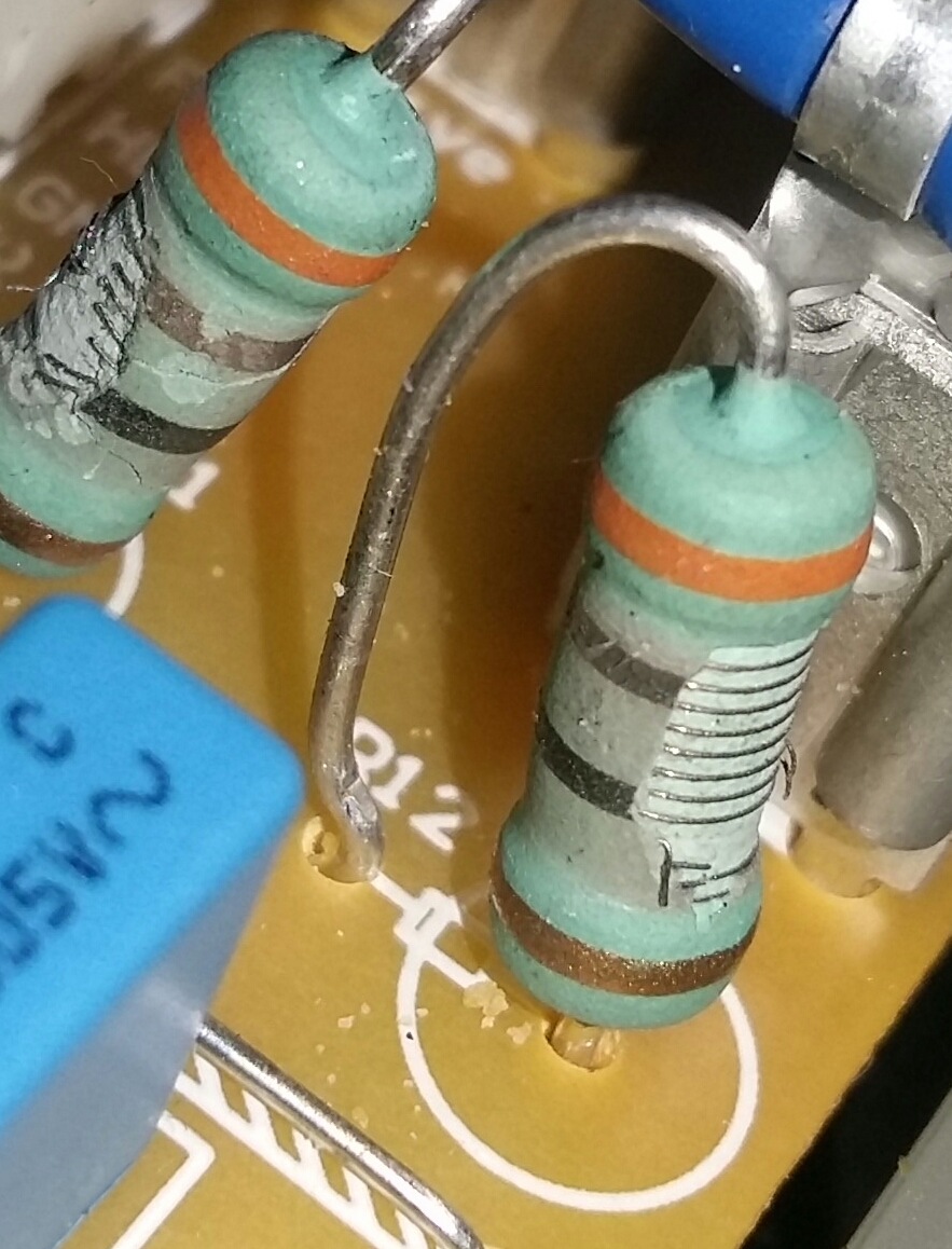

jetzt hat es mich auch erwischt:-(
Den Kondensator C6 habe ich getauscht, da er aufgebläht war.
Bei den Widerständen bin ich mir nicht sicher.
Kann mir bei der Bestimmung jemand helfen? Bezugsquelle?
Ich erkenne Orange Grau Schwarz Gold = 38 Ohm.
Es ist das gleiche Gerät wie vom Theard-Ersteller, aber da sind ja 22
Ohm verbaut.
Was ist nun richtig?
Vielen Dank!
> Ohm verbaut.
das dürfte prinzipiell nicht ganz so wichtig sein, kann auch im selben
Gerät verschiedene Versionen der Platine geben.

von Stromberg B. (Gast)
Es ist ein 39 Ohm Widerstand. Der weiße Ring hat sich durch die erhöhte
Temperatur grau verfärbt. Es dürfte sich um einen 2 Watt Typ handeln.

Das mit den 2W würde hinkommen, da die Widerstände einen Durchmesser von
ca. 4mm haben.
Bei Reichelt gibt es den 3W, den könnte man doch bedenkenlos nehmen oder
https://www.reichelt.de/widerstand-metallschicht-39-kohm-axial-3-w-2-aka-rsmf3tb-39k-p237528.html?&trstct=pos_1

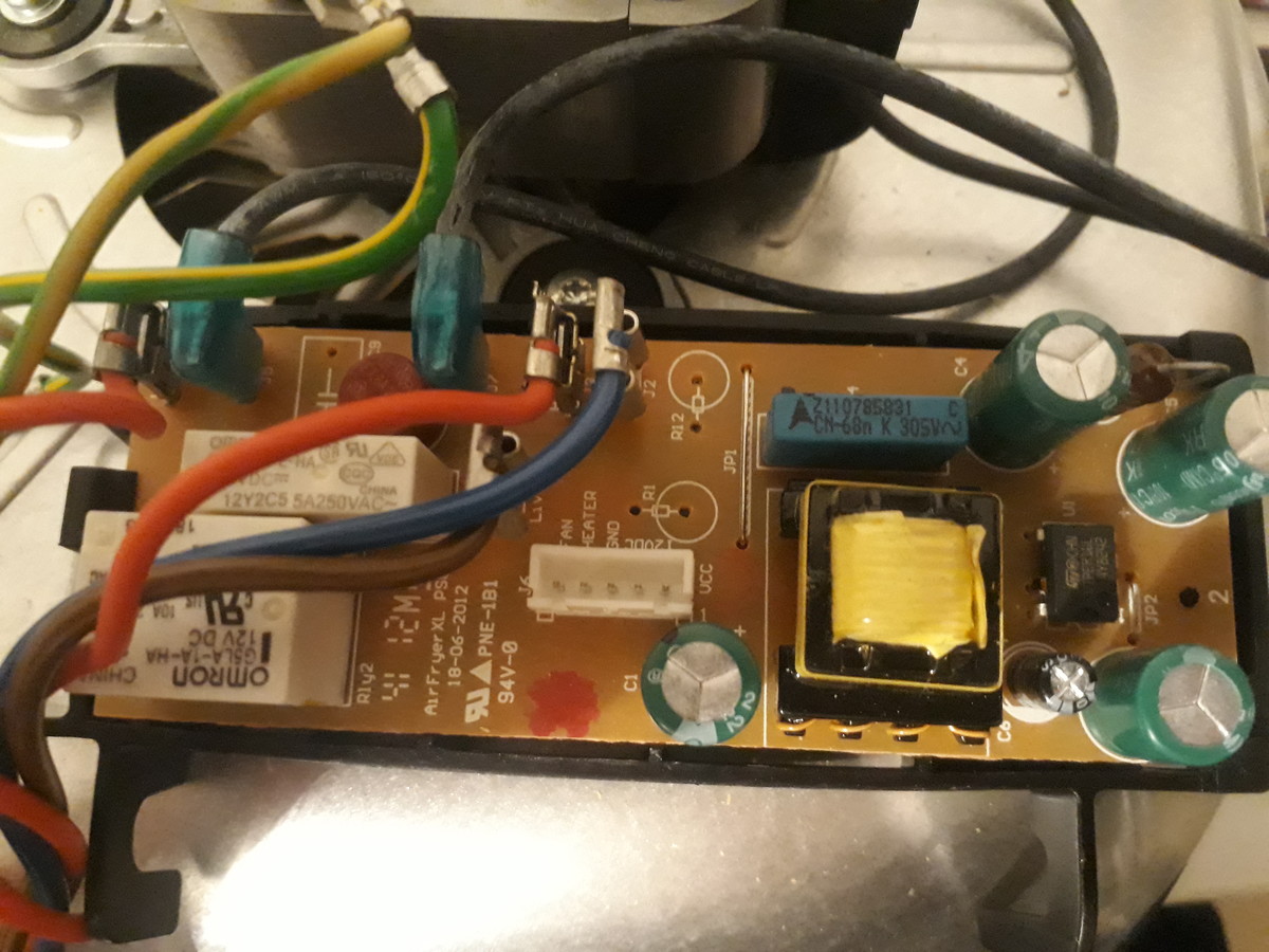

Ich habe jetzt die Teile gewechselt. Keine Ahnung ob ich was verkehrt
gemacht habe?. Wenn ich die Maschine in die Steckdose stecke, dann
schaltet das Relai im Sekundentakt ein und aus. Der Motor und die
Anzeige laufen dann ne halbe Sekunde.
Hat jemand einen Tipp für mich?
Was könnte ich Messen?
VG
Nach so langer Zeit solltest du nochmals nennen welche Teile ersetzt
wurden.
Klingt nach trockenem Elko.
von Frank (Gast)
Ich habe den Kondensator C6, die beiden Widerstände und den Viper
gewechselt. Welcher Elko könnte trocken sein? Der C6 war ein
gebrauchter. Die anderen Teile sind alle neu.
von hinz (Gast)
Auch die anderen.
> Der C6 war ein
> gebrauchter.
Gar keine gute Idee, das muss unbedingt ein guter Low-ESR-Elko sein.

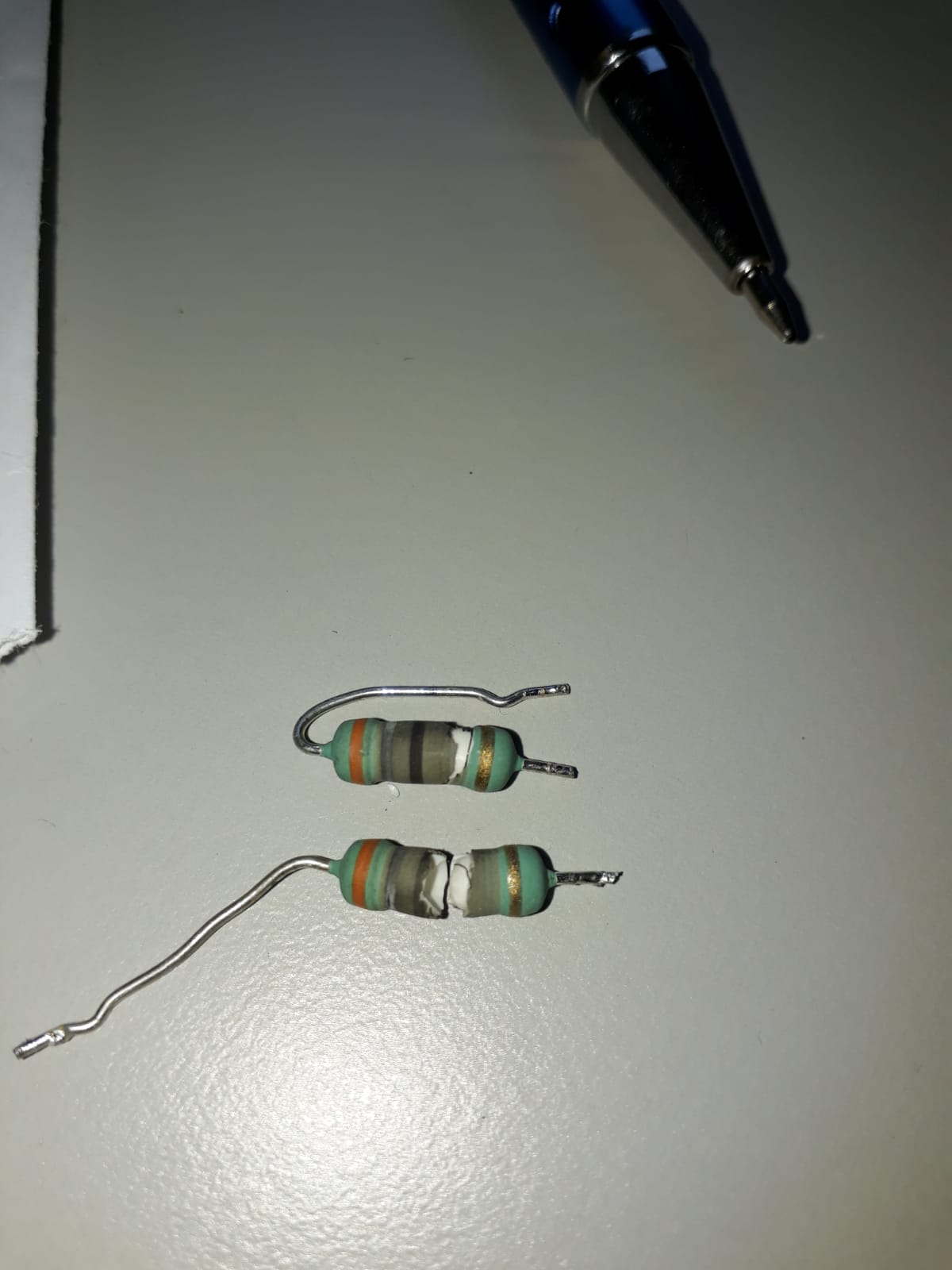

Meine läuft wieder. Habe die beiden 39 ohm Widerstände, den Viper und
den Elko getauscht.

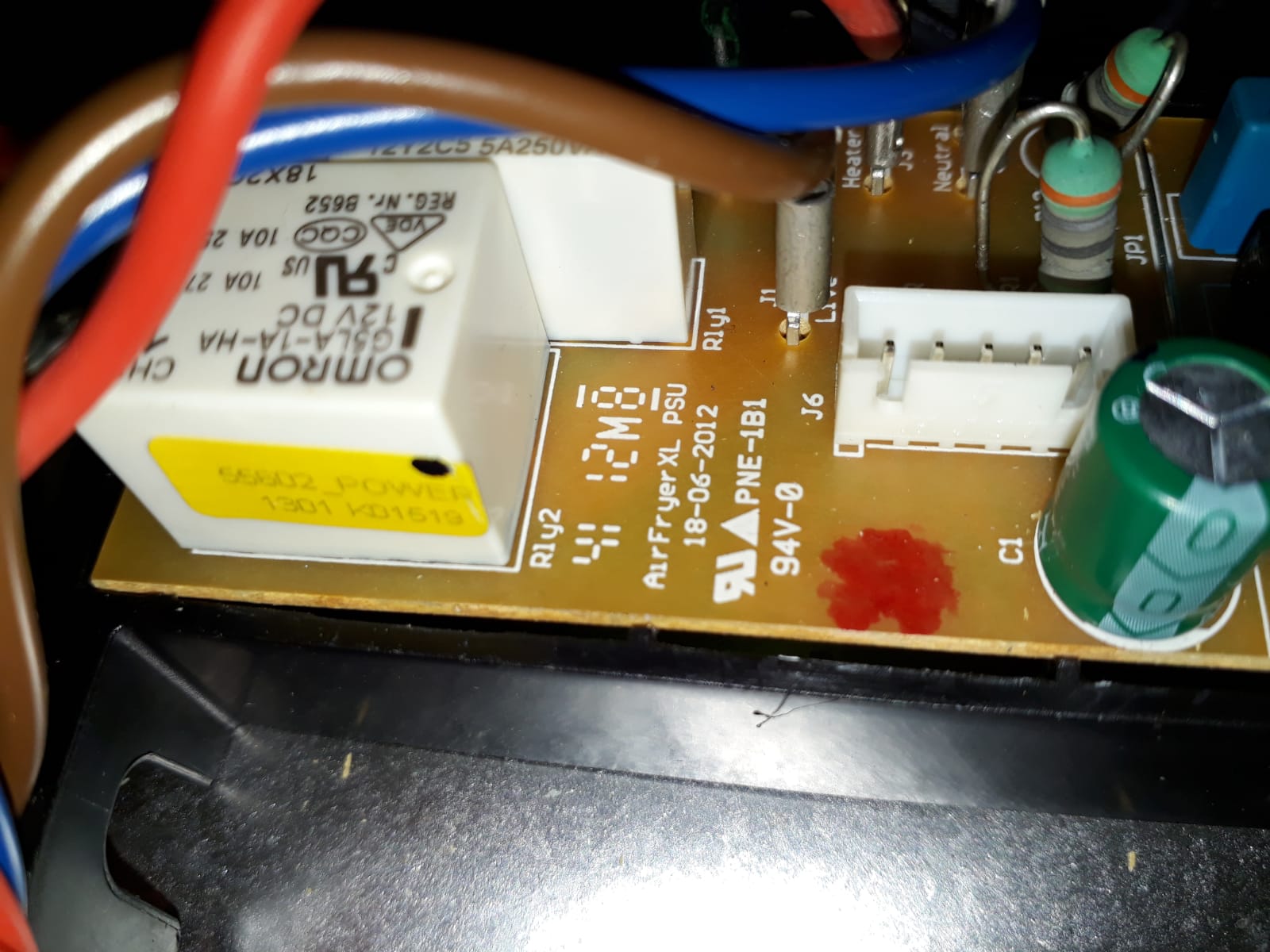

von Jürgen A. (atilius)
Danke für die schnelle Rückmeldung.
Bei mir läuft das Gerät für kurze Zeit, solange es noch nicht heiß ist.
Wenn man es länger laufen läßt, schaltet es sich mitten im Betrieb ab.
Erst nach Netztrennung läßt es sich wieder einschalten, geht aber, wenn
es noch warm ist, sofort wieder aus.

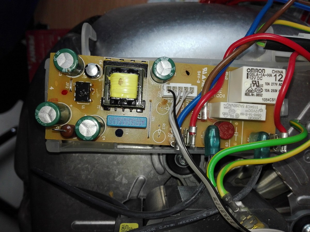

Habe daraufhin das Gerät zerlegt und C6 etwas aufgebläht sowie R1 und
R12 (die Widerstände oben) leicht geschwärzt vorgefunden.
Werde jetzt die Widerstände gegen 47 Ohm, 3,5W Sicherungswiderstänge und
den Kondensator C6 sowie den VIPER16LN austauschen.
Was ich mich allerdings frage ist, ob der Defekt nicht nach kurzer Zeit
wiederauftauchen wird, da ja schaltungstechnisch oder mechanisch nichts

Erstmal ganz herzlichen Dank für eure erleuchtenden Worte hier! Vor
allem "hinz", bester Mann hier! ;-)
Meine Platine ist auch durchgeschmort und habe alle Teile dank euch
identifizieren und auslöten können. Auch wenn ich nun alle Neuteile
bestellt hab frage ich mich, wie atilius, ob man das alles nicht etwas
robuster auslegen kann?!
Ich bin leider NICHT vom Fach, aber bisher hat's für einige
Waschmaschinen, Trockner und Mikrowellen gereicht. Und bei uns im Haus
wird fast jedes Gerät was nicht gerade benutzt wird nun mit einem
Steckdosen-Schalter Spannungsfrei gemacht. Hoffe so hält auch der
Airfryer länger. ;-)
Erstmal guten Rutsch und melde mich mit Bildern wenn alles wieder läuft.

Seht ihr am Bild was dort verlaufen ist? Kann man das ignorieren oder
muss ich noch weitere Teile austauschen?
von hinz (Gast)
Das wird nur ein Lack gegen Kriechströme sein, kannst du ignorieren.
Es ist kein Fehler den Netzgleichrichter und die Drossel zu prüfen.

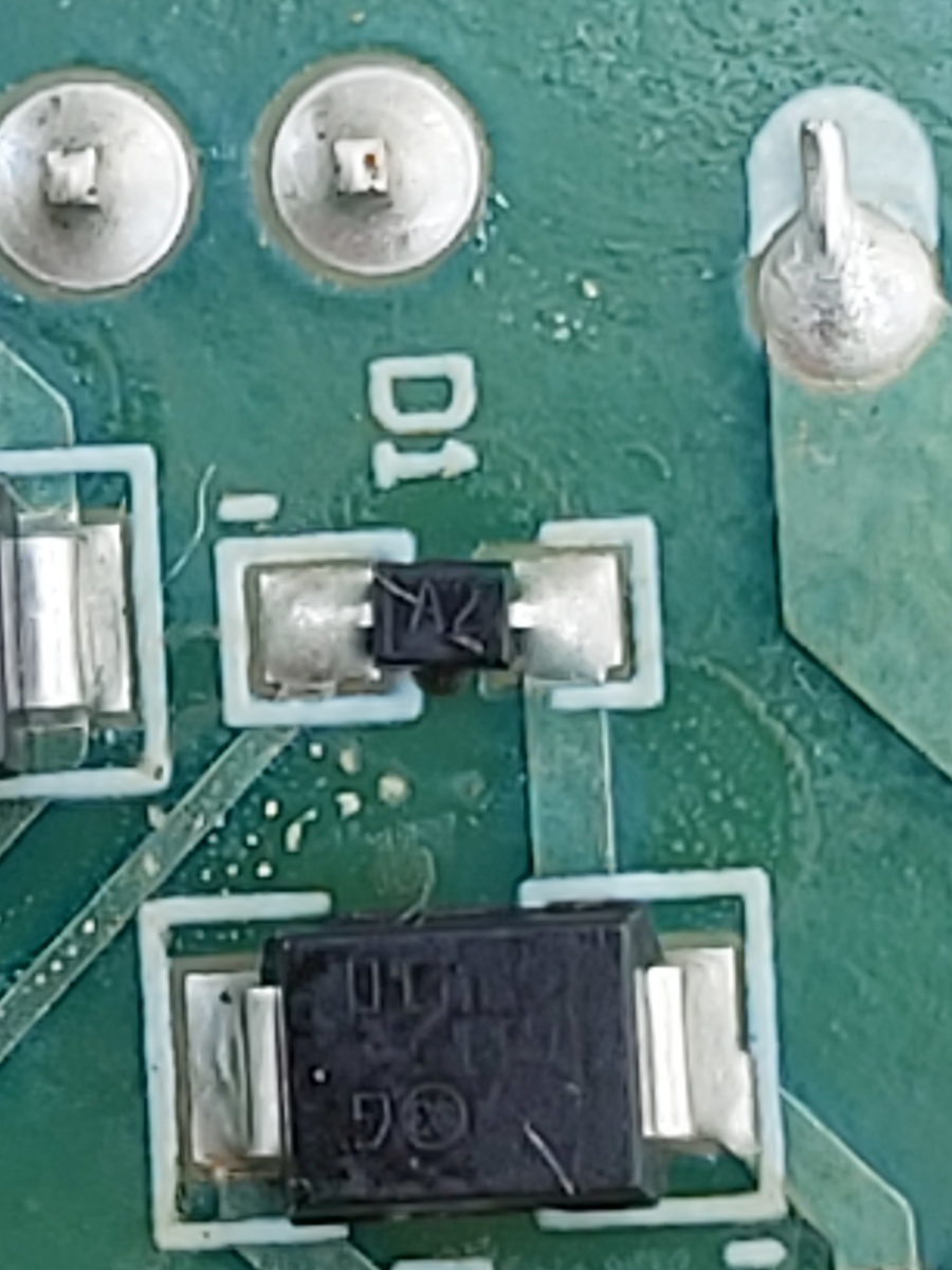

von A. J. (globalplayer)
auch unser Airfryer ist nun hinüber.
Beide Widerstände und der Viper sind defekt.
C6 seltsamerweise i.O. (ausgelötet und gemessen).
Stattdessen ist die Diode D1 hinüber und ich kann leider den Aufdruck
nicht
mehr lesen. Kann mir da jemand aushelfen ?
Grüße, GP
von hinz (Gast)
> nicht
Das ist eine 1N4148 in SMD.
von GP (Gast)
Super, vielen Dank und schönes Wochenende ??

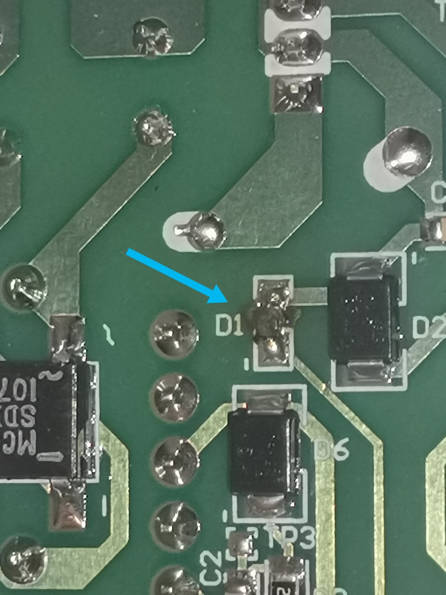

von Hushi2 (Gast)
Hallo, kann mir bitte  jemand sagen was dass ist und welche Werte hatt
das Teil (D1 siehe Pfeil) Vielen Dank
von Hushi2 (Gast)
Alles gut, hab oben den Beitrag von Hinz  an A. J. versehen. Ist ein SMD
1N4148.
