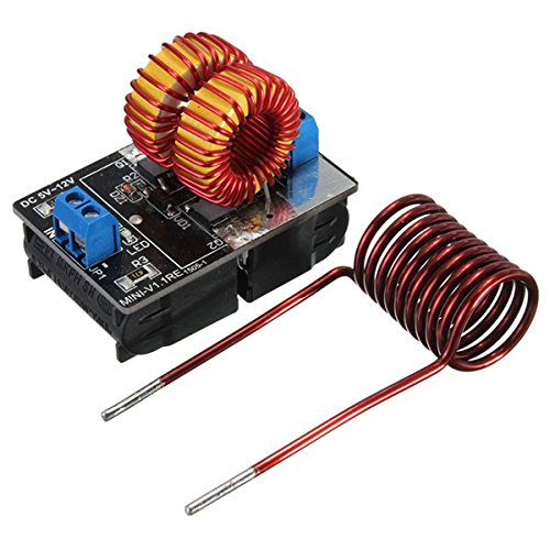

Hallo
ich habe eine Frage zu ZVS Induction Heating Modulen, wie z.B.
https://www.ebay.de/itm/222807217122 . Ich denke ich habe das
Funktionsprinzip der Schaltung verstanden. Bin mir aber unsicher wie
sich die Veränderung der Heizspule auswirken würde.
Meine Idee ist es, einen Induktionsfeld für meinen Bialetti
Espressokocher zu bauen und ja ich weiß, ich könnte für wahrscheinlich
weniger Geld ein einzelnes Feld kaufen aber das will ich nicht.
Meine Idee wäre es eine plane Spule zu bauen, der Boden meines
Espressokochers ist ca 11cm breit und sie an einem ZVS Induction Module
an zu schließen.

#5601471
"Meine Frage, hat jemand Erfahrungen mit so einem Modul?"
nein, das ist eine ganz tolle Idee. Aber die Spule passt genau dazu. Mit
einer anderen Spule wird sich in erster Linie die Frequenz ändern sowie
die Güte des Schwingkreises. Es kann sein, daß das Ding gar nicht mehr
schwingt. Der Kondensator muß auch die entstehende Blindleistung auf
Dauer verkraften können. Letzten Endes wird es wohl auf eine
Neuentwicklung hinaus laufen. Mit diesen ZVS Oszillatoren haben schon
etliche Leute experimentiert.
Nur wird die Leistung für einen Espressokocher dieser Größe bestimmt
nicht reichen-->Neuentwicklung.
MfG

Gast #5603455
Philipp H. schrieb:
> Gibt ja auch größere Module. Meine welche mit bis
> zu 1000W gesehen zu haben.
Irgendwo gab es mal eines, das mit 50A vertragenden FETs
angepriesen wurde. Eingangsspannung weiß ich nicht mehr,
aber ich glaube, die max. Leistung laut Angabe 1,8-2kW.
Das würde vielleicht auch eine ziemlich niederimpedante
Heizspule aushalten, deswegen erwähne ich es.
Ist Dir klar, daß Die entsprechende DC-Versorgung ganz
schön happig ausfallen könnte? Bei solch einem fertigen
Schaltnetzteil muß die Dauerleistung >= Pulslast sein.
Haltbarer (einfach = wenige Fehlerquellen) wäre ein 50Hz
Transformator mit Gleichrichtung zur Versorgung.
Zum einen wäre solch ein Trafo für kurze Dauer (aber mit
längeren Abkühlphasen) stark überlastbar zu sein.
In Betracht zu ziehen wäre bestimmt, auf die Leistungs-
Pfade auf der Unterseite Draht zu löten.
Das folgende nur für mutige / experimentierfreudige Leser:
Ich persönlich wäre wohl auch mit den zwei Induktivitäten
nicht ganz zufrieden - die sind vermutlich aus Eisenpulver,
gezwungenermaßen auf Maximalstrom ausgelegt. Bei solchen
Modulen (billig) aber bestimmt "auf Kante" ohne Ende.
Will man eh etwas unterhalb I_max bleiben, geht das. Aber
will man entscheidend geringere Ströme ebenfalls nutzen,
würde die Schwingung abreißen, kein Konstantstrom mehr.
Würde man aber dazu seriell noch je eine Drossel schalten,
deren Kern bei steigendem Strom langsam sättigt (möglich
wäre das mit einem "eigentlich zu kleinen" Eisenpulver-
kern), hielte die Schwingung sicher auch bei nur 400W an.
Allerdings passierte alles im Durchschnitt bei einer
niedrigeren Schwingfrequenz, und es könnte sich sogar das
grundsätzliche Verhalten bei "konstanter" Induktivität
(daß die Schwingfrequenz mit steigender Last abnimmt)
fast ausgleichen oder sogar ins Gegenteil verkehren dann.
Das wäre aber ohne halbwegs gescheites LCR Meter eine try
and error Sache ohne Ende. Echt nicht zu empfehlen - also
nicht einmal für geduldige und bastelfreudige Menschen...
Mit dem Meter (und DSO) schon erfolgreich hinzukriegen.
Denn man kann ja einfach die Windungszahl variieren, bis
alles paßt. Nur müßten die Ringkerne schon (nach Erhalt
des Gerätes) in Material und Größe relativ gut passend
ausgewählt werden, wenn man eine Neubestellung und/oder
weitere Modifikationen gesichert vermeiden will.
Das Ergebnis wäre es vielleicht wert: Alle Originalteile
sind ja auf höhere Ströme/Leistung gemünzt, das könnte
die Haltbarkeit also evtl. gewaltig steigern.
Ein auf 500W "spezifiziertes" Modul würde ich persönlich
jedenfalls nicht annähernd für diese Leistung gebrauchen
wollen - das Zeug wird ja nicht auf lange Lebensaduer hin
dimensioniert/optimiert, sondern eher für relativ kurze
Spaßbetrieb-Anwendung ... zumindest meistens.
Man könnte ja auch einfach noch weitere Leistungsbauteile
durch stärkere austauschen, um so einem Modul die "Werbe-"
Leistung auch entnehmen zu dürfen. Dann aber wohl alle,
und was daraus alles folgt (zu teuer, zu viel Aufwand,
man könnte auch gleich selbst bauen, etc.), ist ungut.

Ähm sorry, hier kann ich nicht folgen. Was versteht du unter
Leistungspfad?
Nur das ich hier nichts falsch verstehe mit Induktivitäten und
Eisenpulver beziehst du dich auf die beiden Ringspulen die auf dem
Bild zu sehen sind?

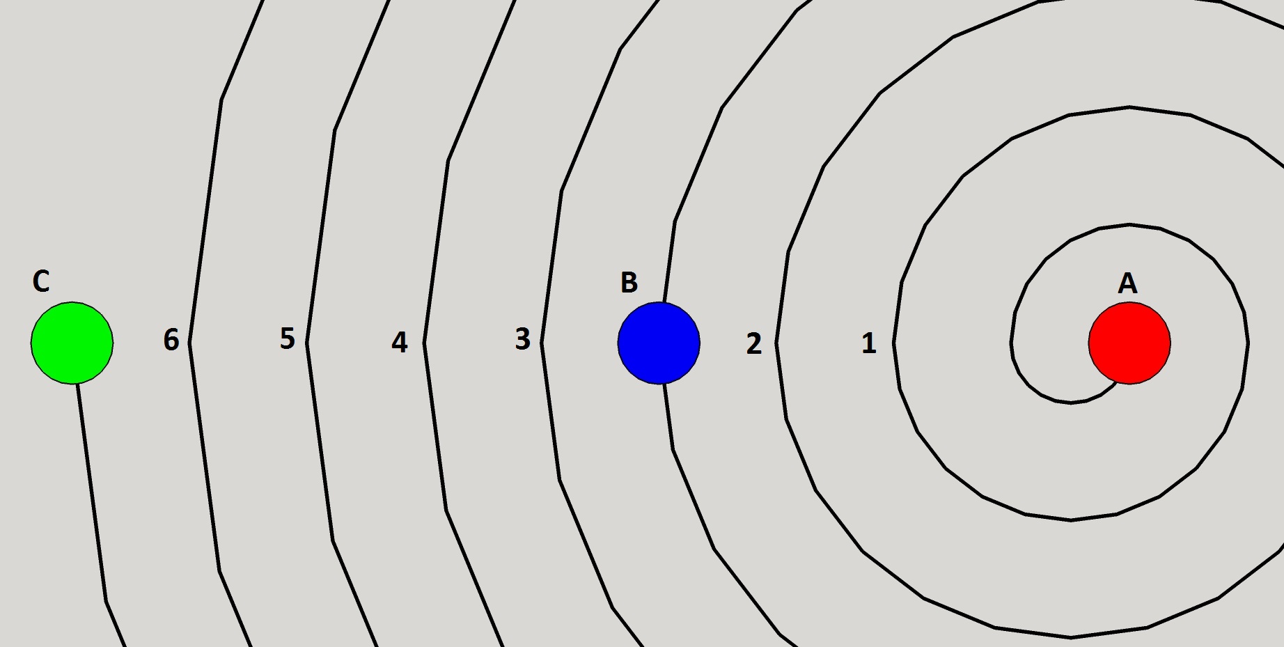

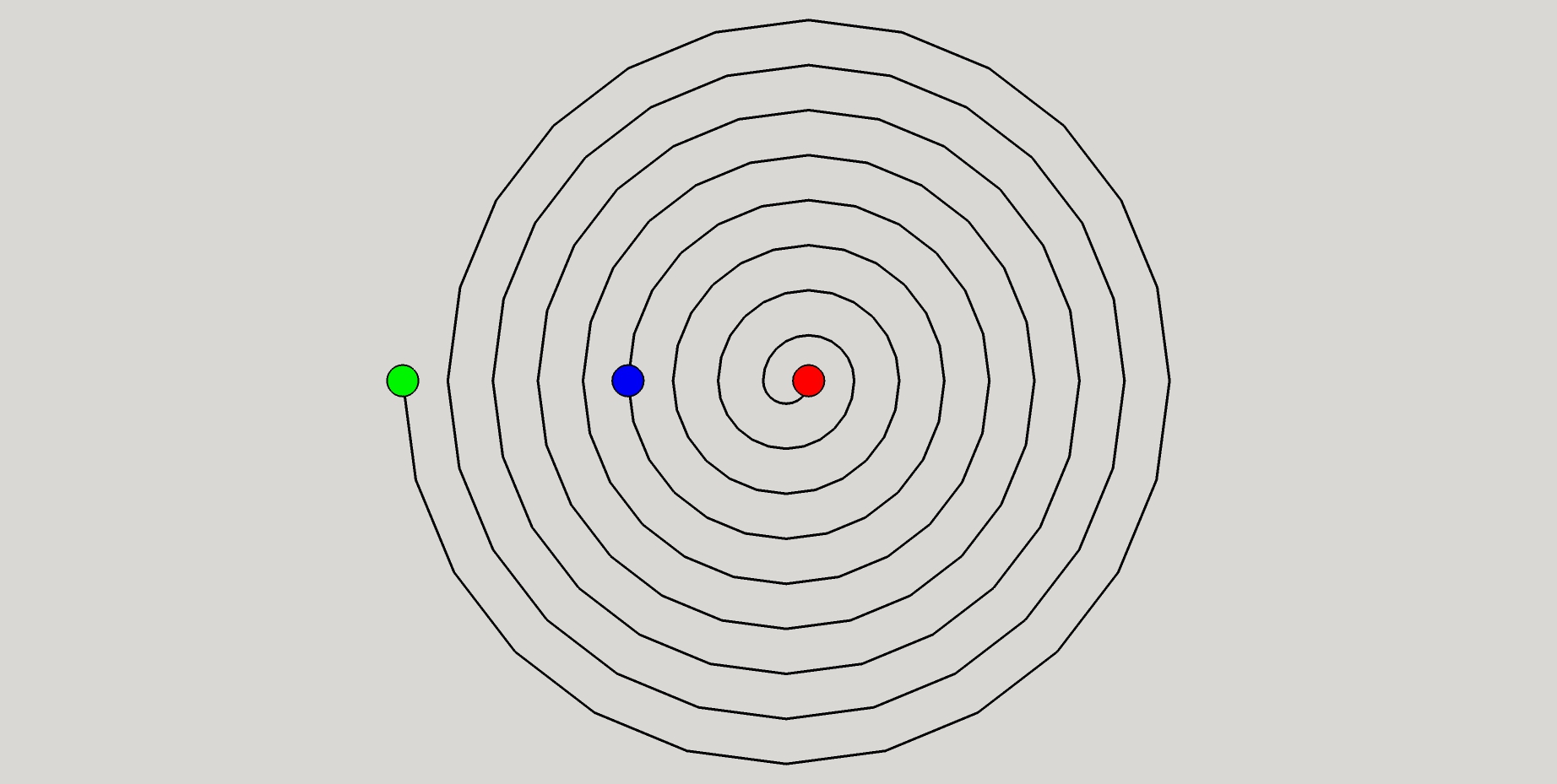

OP #5606817
Hallo
Senor ANZ schrieb:
> Nur gut machbar, wenn Du die Spule vom Mittelabgriff aus nach außen
> doppelt
> (aber neben- nicht untereinander) wickelst. Da das eher nur selbst
> machbar, mir ist kein Standardbauteil bekannt, bliebe das dem Eigenbau
> vorbehalten.
Also wenn ich das richtig verstanden habe müsste das wie im Beispielbild
sein.
Rot(Mitte)
2X Windungen
Blau(Abgriff)
4x Windungen
Grün(Außen)
Gast #5606894
Warte mal (und: nein, so nicht), zuerst möchte ich wissen, was
nun Dein Plan ist. Du hast so einiges geschrieben, was Du dabei
an Automatisierungsfunktionen implementieren willst.
Ich hatte Bedenken angemeldet - bitte merke Dir für die Zukunft:
Nicht jede Topologie läßt sich an alle Gegebenheiten anpassen.
Weshalb Du solche (äußerst relevanten) Informationen bitte alle
schon am Anfang einer Frage hinzu fügen solltest...
...und auch jetzt entscheidet das, was der Konverter bzw. das
Gesamtgerät alles "können" soll, über die Möglichkeiten. Heißt
also, ohne Kenntnis der Anforderungen hat es keinen Sinn, Dir
irgend etwas über den möglicherweise völlig falschen Konverter-
Typ beizubringen. OK?
Raus mit den Infos, nimm Stellung zu meinem Post.

Es gibt übrigens noch weitere Gründe, wieso die angezapfte Spule
schwerer zu implementieren wäre - schließlich ist immer nur eine
Hälfte bestromt, die Peakleistung/cm Draht (oder cm² Fläche) muß
also doppelt so hoch sein.
Noch dazu läßt sich dicke HF-Litze (Die Du aber für so niedrige
Betriebsspannung bräuchtest, außer Du nähmst Kupferrohr mit ...
Wasserkühlung!) nur sehr schlecht so eng biegen, daß Du das so
flächendeckend "filigran" wie nötig ... ohne größere Mühe hin
kriegst.
Weshalb ich Dir sowieso zu höherer Betriebsspannung bei kleinen
Strömen, und damit höherer Induktivität, und auch mehr Windungen
einer aber entscheidend dünneren und flexibleren HF-Litze, raten
würde. Dann aber bist Du fast schon auf Niveau der Netzspannung.
Oder zumindest der Hälfte davon.

Die Amazon oder Ebay Teile kannst du (gerade die mit 1kW beworbenen) mal
eben "Halb" ausnutzen.
(Ich hab auch so einen zum basteln)
Ohne kühlung wird das ziemlich schwer.
Eine "Nomale" drahtspule braucht keine 60 Sekunden umy ihren lack zu
verdampfen. Ein rohr wird zwar länger halten. Aber ewig auch nicht.
(Getestet @36V/18A, verfärbung des 8mm rohr in kurzer zeit)
Hie ein veilleicht nützlicher link.
https://spaco.org/Blacksmithing/ZVSInductionHeater/1000WattZVSInductionHeaterNotes.htm
