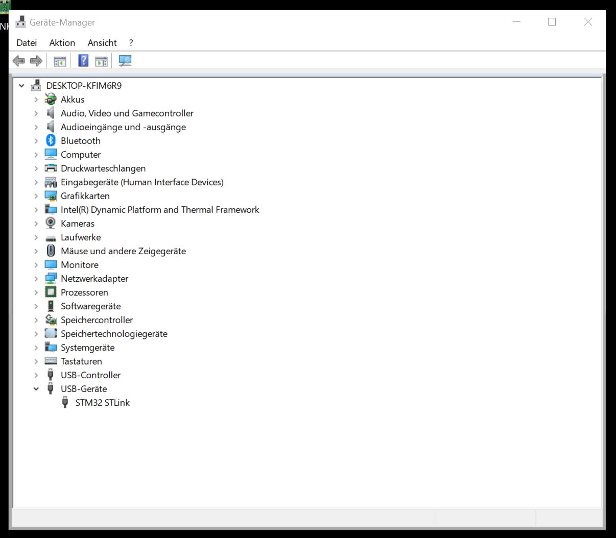

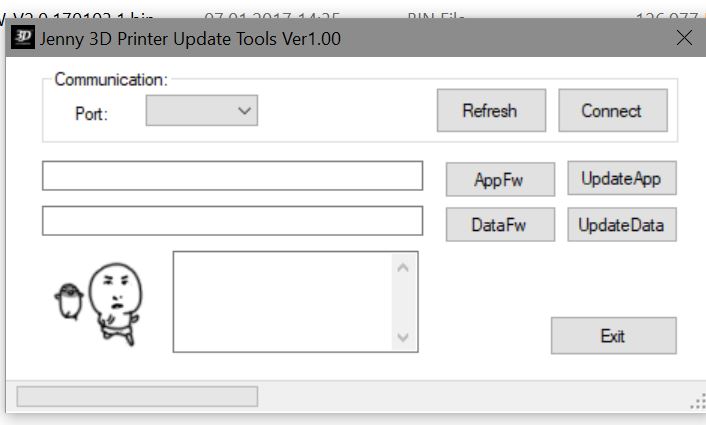

#5604496
hab heute meinen StLink bekommen, gleich angeschlossen und Treiber
installiert. Zu meinem erstaunen wurde kein COM - Port erzeugt, den ich
für das jp-Firmware-Update der Platine schon bräuchte. Was muss ich
machen, damit ein COM-Port erzeugt wird?
Der ST-LINK Utility kommt aber auch nicht ganz klar, obwohl ich alles
ordentlich angeschlossen habe.
Reicht es denn nicht die 4 Pins so anzuschließen:
3.3V->3.3V
GND->GND
SWDIO->SWDIO
SWCLK->SWCLK
Muss ich außerdem BOOT0:HIGH und BOOT1:LOW setzen oder ist das mit dem
StLink überflüssig. Habs zwar probiert, hat aber nichts gebracht.
Wie gesagt in STM32 bin ich absoluter Beginner, sorry!
Kann mir einer bitte sagen, was ich falsch mache, oder ist vielleicht
der chip hin?
Danke vielmals!
Gast #5604957
ST-Link Adapter haben keinen virtuellen COM-Port.
Die Option "Hardware Reset" funktioniert nicht mit den billigen China
ST-Link clones, weil deren Reset-Ausgang nur bei STM8 funktioniert.
Wie Harry schrieb, kannst du die Option "Connect under Reset" verwenden
und dann während der Verbindungsaufbaus den Reset-Knopf manuell drücken.
Aber nicht zu lange, ist ein bisschen Fummelei, das richtige Timing
herauszufinden.
Wenn dein Target nicht in den sleep modus geht und die SWJ Schnittstelle
nicht deaktiviert, kannst du auch "Software Reset" (oder so ähnlich)
nutzen. Dann brauchst du nicht auf den Reset Knopf zu drücken.
Die Boot Jumper muss man nicht umsetzen, wenn man per SWJ Schnittstelle
programmiert. Aber: Es kann sein, dass das alte Programm sich so
gründlich aufhängt, das gar nichts mehr geht. In diesem Fall kann es
hilfreich sein, den Bootloader über die beiden Jumper zu aktivieren.
Denn der Bootloader lässt die SWJ Schnittstelle aktiv und hängt sich
auch nicht auf.

Gast #5605117
vom ST-Link gibt es verschiedene Versionen, der COM Port ist in den
V2-1, -A oder -B drin. Das geht bei den STLinks die an den NUCLEO oder
neueren DISCO boards dran sind.
Eine Übersicht gibt es hier:
https://www.st.com/resource/en/technical_note/dm00290229.pdf
Die Firmware braucht den Controller mit 128 kB Flash, für die kleineren
bietet das Firmware Updatetool die Versionen mit VCOM nicht an.
Alternativ kann man die BlackMagicProbe Firmware verwenden, die kann man
auch auf die kleineren F103C8 flashen.
