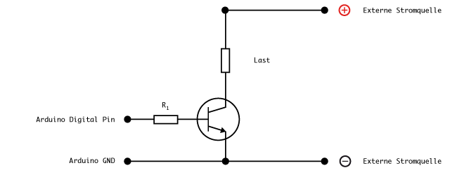

Ich möchte mit einem Arduino eine 5V Last schalten. Die Last (eine LED
Lichterkette) zieht ca, 1A bzw etwas weniger.
Der Plan ist über einen Vorwiederstand am ArduinoPin einen Mosfet o.ä
anzuschliessen, der dann zwischen 5V und Colletor in Richtung Emitter an
GND meine LEDs ein/ausschaltet.

von Stefan F. (Gast)
Sascha schrieb:
> Der Plan ist
unverständlich. Zeichne das mal auf.

von Sascha T. (sascha_t758)
Stefanus F. schrieb:
> Sascha schrieb:
>> Der Plan ist
Im Grunde dachte ich soll das so auseshen, eine Spannungsquelle mit 5V
DC soll einen Wemos D1 und die LED - Lichterkette versorgen.
Die Lichterkette soll dann eben mit einem Pin des Wemos geschaltet
werden.
Aber wie ich weiter unten lese muss der Wiederstand dann zwischen
"Basis" un d GND.
@Michael B. aka laberkopp,
Sollte das dann so funktionieren wie in der Grafik dargestellt mit
geändertem Wiederstand ?
Danke & VG
Sascha
Das Wemos D1 Board liefert nur ca 3 Volt und maximal 12mA. Deine Last
braucht aber 5V. Das musst du beim Schaltungsaufbau berücksichtigen.
Sicher kannst du einen NPN Transistor für diese Aufgabe verwenden. In
dem oben verlinkten PDF ist auch diese Variante Fall samt Berechnung
beschrieben. Du brauchst einen NPN Transistor mit einem
Verstärungsfaktor (HFE) größer als 100 bei 1A Laststrom. Könnte
schwierig werden.
Ich würde lieber einen MOSFET verwenden, und zwar einen N-Kanal MOSFET.
Deine Schaltung scheint das ja zu erlauben. Es ist einfacher, geeignete
N-Kanal MOSFET zu finden, als P-Kanal.
Sascha T. schrieb:
> Wiederstand
Was ist das?
https://de.wikipedia.org/wiki/Elektrischer_Widerstand
Und nein, das hat jetzt nichts mit "Akribie" zu tun.
> "Basis" un d GND.
Wo liest du? Und kannst du da auch lesen, warum der dort reingehört?
kann so funktionieren, wenn man den richtigen Transistor hat. Allerdings
würde ich da wie viele Andere einen Mosfet vorschlagen. Das sind die
Bauteile, die man heute für solche Aufgaben nimmt.
von Karl B. (gustav)
> "Basis" un d GND.
der Widerstand (ca. 10 kOhm dient zum schnelleren Abschalten (zum
Ausräumen der Sperrschicht) gegen GND (Emitter) und für den Fall, dass
der Ausgang des µP einen Pullup hat, würde der Transistor ja nie
sperren, sondern ständig auf "High" sthen. Wenn mit Open Drain bzw. Open
Source Technik gearbeitet wird und nicht Totem Pole.
Der Widerstand gegen GND hilft in beiden Fällen.
Der Widerstand an der Basis zum Ausgang des µP dient zur Begrenzung des
Basisstromes.
Den kann man auch berechnen. Über den Daumen gepeilt:
Strom am Kollektor geteilt durch hfe Stromverstärkung.
Vcc geteilt durch Ergebnis.
Beispiel:
1A Kollektorstrom
Stromverstärkung 100
benötigter Basisstrom: 10 mA
Vcc = 5V
R= 5 geteilt durch 10 mA = 500 Ohm
Da die Transistoren oft eine höhere Stromverstärkung haben, kann der
Vorwiderstand zwischen 4,7 kOhm und 1 kOhm variieren, meistens.
https://www.mikrocontroller.net/articles/Transistor
@Stefanus hat es doch schon oben angegeben.
Hier nur die Daumenpeil-Kürzestfassung.

von HildeK (Gast)
Sascha schrieb:
> Für 12V finde ich im Netz jede Menge,
> aber ob das dann mit 5v und einem IRLZ44N oder einem IRF520 geht (die
> hätte ich da) ist mir einfach nicht klar.
Du zeichnest immer bipolare Transistoren, fragst aber nach der
Verwendbarkeit von MOSFETs.
Beim bipolaren Transistor wird es schwierig, wie schon gesagt. Da
bräuchtest du jedoch nur den Widerstand zwischen Pin und Basis, wie in
deiner Zeichnung.
Beim MOSFET, der mehrfach empfohlen wurde und den du da hast (der
IRLZ44N sollte gehen, der andere eher nicht), sollte man das Gate mit
einem Widerstand (imho nicht größer als 10k) nach GND beschalten, weil
z.B. beim Reset der µC-Pin hochohmig sein wird. Einen R zwischen Pin und
Gate brauchst du jedoch nicht.
Ich werde jetzt folgendes Testen.
Einen Wemos Pin mit Gate eines IRLZ44N vebinden. Dazu an dem Gate einen
Widerstand von 10k gegen Masse schalten, ebenso Source.
Die Lichterkette kommt an +5V DC und den Drain Anschluss des MOSFET.
Dann einschalten, Daumen drücken und hoffen das es nicht qualmt :)
Vielen Dank für eure Unterstützung.
