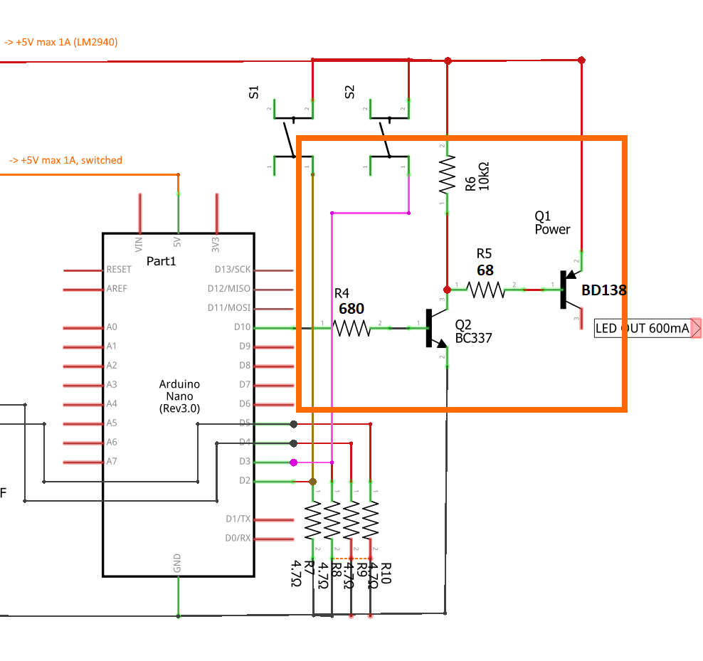

Ich stehe wieder mal auf dem Schlauch. Ich möchte n LEDS am Ausgang
Arduino Nano P10 dimmen. Hierzu habe ich folgende Schaltung gezeichnet,
nur den relevanten Teil davon. Probleme macht der orange eingekreiste
Bereich:
Ausgangslage:
- Wenn ich nur eine LED mit R direkt an P10 anschliesse, kann ich
wunderbar dimmen (0 - 5V).
- Die LEDS müssen highside geschalten werden, da in der Anwendung die
Masse fix an den Kathoden verbaut ist.
- Es sind bis zu 70 LEDS verbaut, wobei jede mit max 10mA betrieben
wird.
- Die Quelle ist ein LM2940, max 1A, er ist sowohl die Quelle für den
Arduino als auch für die LED Last.
Problem:
Mit einer LED klappt alles wunderbar (dimmen), nur nicht am Ausgang Q1.
Problem dürfte sein, dass einer der Transistoren bereits voll austeuert,
mangels korrekter Berechnung der Widerstände.
Hat jemand eine Idee, oder soll ich ein FET nehmen?
Q1 ist BD138, sorry die Bezeichnung fehlt leider.
Gruss, Philipp
von Michael B. (laberkopp)
4.7 Ohm ? Nicht doch eher 4k7 ?
600mA schalten wollen bei 5V mit 1k Basisvorwiderstand, also 5mA
Basisstrom ? Das wird nichts, dein Transistor hat keine Stromverstärkung
von 120, sondern eher von 20, braucht also 30mA Basisstrom also 130 Ohm
Widerstand. Die 30mA schaltet der Q2 dann mit 4k7 Basisvorwiderstand.
Besser wäre nur eine Stromverstärkung von 10 zu fordern, also 68 Ohm an
der Basis von Q1 und 680 Ohm vor Q2.
von Michael U. (amiga)
wie willst Du aus dem AVR-Pin mit fast 1A Strom bekommen???
5V High-Pegel - 0,7V Ube für Q2 sind 4,3V, macht bei 4,7 Ohm fast 1A...
Dafür willst Du Q1 mit (5V - 0,7V Ube - 0,3V Uce von Q2) / 1k mit 4mA
Basistrom für 600 mA Last schnell in die Sättigung bekommen?
600/1 = 100 * 3 (Übersteuerung) wäre eine Stromvertärkung von 300 für Q1
bei dem Laststrom. Rechne eher mit 1/10tel davon, also 30.
Macht dann ca. 60mA nötigen Basisstrom und damit 4V/60mA ca. 56 Ohm oder
weniger.
Die 4,7 Ohm auf 470 Ohm vergrößern.
Und dann über einen LogicLevel-MosFET für Q1 nachdenken.
Da hat jemand schneller gerechnet...
Gruß aus Berlin

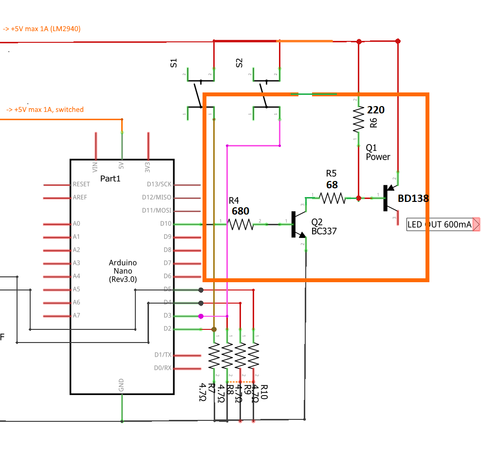

von Philipp G. (geiserp)
Ja, natürlich 4k7, habe den Schaltplan überarbeitet. Hab' hier leider
nix anderes als das Fritzing Zeugs.
@Michael, danke, meinst Du das so, wie gezeichnet?
Ich muss dazu noch sagen, dass ich ganz bewusst nicht von einer
Konstantstromregelung spreche, weil sowohl bei 10 oder 70 LEDS dieselbe
Funktion erlangt werden soll, was das Dimmen anbelangt.
Beispiel:
Labornetzteil, begrenzt auf 1A. Ich kann n LEDS anschliessen und die
über den Spannungsregler dimmen, solange die nicht (gesamt) mehr als
1A ziehen. Der Strom stellt sich dabei an der LED ein. Ich hoffe ich
habe mich verständlich ausgedrückt.
Diese Funktionalität möchte ich über der AR realisieren. Eine LED zieht
dabei nie mehr als 10mA, wobei die mit max. 20mA betrieben werden könnte
(weil in der Anwendung sind über 10mA zu hell).
@Amiga: Danke, es waren natürlich 4k7, wobei das auch falsch ist. Ich
hoffe die labberkopische Überarbeitung passt besser.

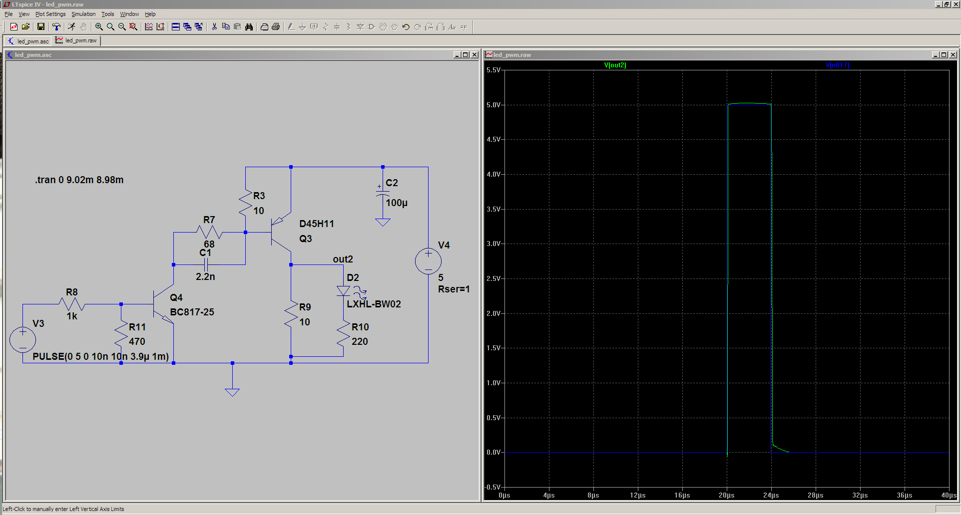

von ÄXl (Gast)
68Ohm an die basis von Q1 und den R6 mit 220 Ohm direkt auf dessen
BE-Strecke, also nach rechts rücken auf die andere Seite von R6.
480Hz oder 980 an D10? Wie schmal (in µs) ist der kürzeste Impuls? Der
Transistor (beide!) muss sicher und schnell leiten UND sperren. Sperren
in so kurzer Zeit ist meist das Problem, weil die Basis nicht schnell
genug ausgeräumt bekommst. Stromverstärkung wurde ja schon genannt. Den
4A-Typ verwenden. Da sinkt die Stromverstärkung bei 600mA nicht ganz so
arg.
Evtl. geht ein BD438 besser...

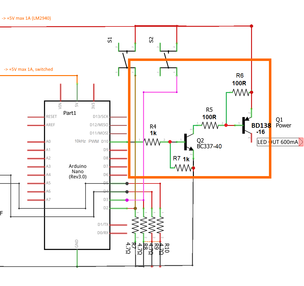

von Ach Du grüne Neune (Gast)
ÄXl schrieb:
> weil du die Basis nicht schnell
So sollte es eigentlich funktionieren, auch bei einer PWM-Frequenz bis
zu 10kHz. Noch niederohmiger brauchen die Widerstände nicht sein!

Was soll dieser niederohmige R6?
BJTs werden mit Strom gesteuert und der kann nicht fließen, wenn Q2
sperrt.
> sperrt.
er verküzt die Ausräumzeit der Basis und beschleunigt damit das
Abschalten.
Man kann auch noch einen Kondensator parallel zu r5 schalten um die
Einschaltzeit zu verkürzen.
Ob es bei der genutzen PWM-Frequenz Sinn macht?
genauso macht R7 durchaus Sinn obwohl der AVR ja aktiv Low/High
schaltet. Beim Reset und damit tristate der Pins verhindert er aber
Dreckeffekte durch Einsreuungen.
Gruß aus Berlin
Michael
Philipp G. schrieb:
> Stimmt das so?
R6 muss keine 220R habenn.
Sicher nicht, sie sind schon viel zu niederohmig.
Tja, man will sich gegenseitig überbieten,
und keine Sau rechnet hier korrekt.
> Abschalten.
Natürlich nicht.
Nö.

Jetzt geht's gegen Abend zu und Du prophezeist mir dass die grüneneune
Schaltung doch falsch ist? Wenn Du bessere Werte hast immer gerne.
Richtig gerechnet und nicht bloss geschätzt wurde in meinem ersten
Beitrag, und du hattest die ja auch übernommen.
Daß immer noch 4.7 Ohm an den Tastern sind.....

von Ach was (Gast)
Philipp G. schrieb:
> Schade ist halt dass ich nicht beurteilen kann welche davon besser
> geeignet ist.
Das ist egal. Die taugen beide nichts.

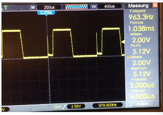

Weiss jemand warum das PWM Signal auf dem DSO dermassen 'suboptimal'
aussieht?
> aussieht?
Weiss jemand, warum du glaubst, daß die Leute hier deinen DSP Bildschirm
sehen können, obwohl du sogar zu faul bist ein Photo zu machen ?
Michael B. schrieb:
>> aussieht?
Können sie doch Michael, hast du das Video oben vergessen?
> aussieht?
Ich würde sagen: weil du keinen (ohmschen) Lastwiderstand oder einen zu
hochohmigen Lastwiderstand angeschlossen hast.

Die Last besteht aus der elektronischen Last (ja labberkopp auch die
sieht man im Video), sowie der LED mit Vorwiderstand.
Das Signal sieht wirklich nicht so gut aus. Bis auf den Peak werden
zumindest schon mal die schrägen Flanken durch deine beiden (NPN und
PNP) hintereinander geschalteten Emitterschaltungen begradigt, wenn du
sie auch tatsächlich mal dahinterschalten würdest und oszilloskopierst.
Woher könnte dieser single Peak neben dem abgeschrägten Rechteck
zustande kommen? Soll ich dem Ausgang einen fetten C gönnen?
NEIN, natürlich nicht, willst du bei jedem Umschalten einen Kurzschluss
gegen den nicht/schon geladenen Kondensator haben ?
Das PWM Signal sieht ok aus bis auf den Peak. Der könnte aus falscher
Programmierung stammen (kurz den Ausgang als Eingang und wieder zurück
oder so) oder er ist eine Einstreuung aus einem anderen Kanál in die
Masseleitung.
> sieht man im Video)

von ÄXl (Gast)
Pack an den Ausgang einen 10 Ohm Widerstand als Last und schliesse dort
parallel deinen tastkopf an. Die Spitze an den 10R/Kollektor und diese
kleine Masseklemme an die andere Seite vom Widerstand, der auch an Masse
liegt. Dieses Signal interessiert dich. kein anderes. Deine
Elektronische Last ist hier fehl am Platze.
ÄXl schrieb:
> Sind die Widerstände zwischen Basis-Emitter der beiden Transistoren
> bestückt? (die, die man ja nicht braucht, weil das ja alles sooo einfach
> ist?) An analogWrite() sollte es nicht liegen. dein delay(20) sorgt
> dafür, das mindestens 20msekunden lang das gleiche Signal ausgegeben
> wird. Wenn beim neusetzen des Tastverhältnisses ein Glicht auftritt,
> dann nur alle (ca.20millisekunden, aber nicht in jeder Periode)
Ich sagte doch bereits, ich habe die lapperkopische Schaltung aufgebaut.
Da wahrt ihr ja euch nicht ganz einig, also die da, als Anhang. Er
scheint ja heute einen schlechten Tag zu haben, aber seine Rechnerei
scheint ja stimmen.
Es ist genau so bestückt wie Du im Anhang siehst, 1:1. Somit Nein, der
1K R zwischen B E bei Q2 ist nicht bestückt.
von ÄXl (Gast)
Die schrägen Flanken kommen vom BD138.
Die Ansteuerung ist zu hochohmig. Wurde aber oben schonmal gesagt.
Und ja: man muss das ausrechnen. Aber dann richtig...
Anschliessend hat man die überschlägigen Größen und kann sich daran
machen, Werte einzusetzen, die es auch zu kaufen gibt.
Nochmal, die Stromverstärkung des BD138 bricht auf lächerliche Werte
zusammen, wenn dort "ordentlich" Strom gezogen wird.
ÄXl schrieb:
> Wird denn was warm?
Genau. Das darf natürlich nicht passieren. Die Schaltung enthält auch
die wichtigen B-E Widerstände. Wobei ich den R3 mit 10R etwas
hochohmiger machen würde (z.B. 100R), es fallen jetzt gerade mal knapp
die 0,6 Volt für Q3 ab. Ansonsten würde ich es genauso machen.  :)
Oben wurde gsagt, daß das schon so passt.
Die Flanken sind ausreichend.
Steilere Flanken, wie du sie mit Gewalt erwingst, erhöhen nur
sinnloserweise die Störabstrahlung der Schaltung hin zu höheren
Frequenzen und reissen die EMV Grenzwerte.
Es ist nicht immer klug, das Maximum rauszuholen. Oftmals ist
ausreichend auch einfach genug.

von Philipp G. (geiserp01)
Praxistest, ich muss das hier noch einmal hochholen. Aktueller
Schaltplan liegt bei. Schaltung ist aufgebaut und funktioniert.
Ausgangslage:
80 LED beleuchtete Schalter habe ich vor sieben Jahren mit einer
einfachen analogen Steuerung betrieben. Hierfür habe ich damals zu
Linearregler gegriffen.
Soll:
Vor wenigen Wochen habe ich die Schaltung komplett neu mit einem Arduino
Nano auf Atmega 328 Basis neu gemacht, damit ich die LEDs nach Wunsch
auf Knopfdruck in der Helligkeit regeln kann. Die 80 LEDs werden neu mit
PWM gedimmt. Der Schaltplan liegt als Anhang bei. Am Ausgang sind
jeweils zwei LEDs in serie geschalten, und das 40 mal parallel.
Fehlerbeobachtung:
Sieben Jahre lang hat das ganze mit einem einfachen Linearregler
funktioniert. Mit der neuen Schaltung leuchten 76 LEDs mit derselben
Intensität, 2 davon flackern dunkel und zwei weitere leuchten gar nicht.
Jemand eine Idee? Hänge ich 4.4V an den Strang (2.2V pro gelber LED)
leuchten natürlich alle.
@Aexl/Michael: Der BUD138 hat einen Kühlkörper spendiert bekommen.
Selbst bei 1.5A Last bei der kalt, soweit so gut. In der Praxis bleibt
die Last unter 600mA.

Das Labornetzteil sagt aber was anderes. Warum?
von Einer K. (Gast)
Da gibts kein Argumentieren!
Verstehe, wie PWM funktioniert, und deine Frage ist beantwortet.
von Stefan F. (Gast)
Das Labornetzteil sagt gar nichts. Es misst höchstens etwas, und wer
viel misst, der misst viel Misst.
Hinterfrage also: Was genau misst das Instrument in dem Netzteil
eigentlich? Wir reden hier von PWM mit vermutlich tausend Impulsen pro
Sekunde. Kann dieses Instrument dieses Signal überhaupt sinnvoll
darstellen? Wozu sind in digitalen Schaltungen Oszilloskope gut?
Hm, es misst halt irgendwas, quasi gerundet, nur nicht den Peak der
Amplitude. Hast ja Recht.
Wie wäre es mit einer Diode in Arbeitsrichtung? Verbrät 0.7V somit nur
noch 4.3V pro LED paar, also max. 2.15 pro LED.
LEDs betreibt man mit einem gesteuertem oder geregeltem Strom.
Der Versuch, LEDs mit konstanter Spannung zu Betreiben führt unter
anderem zu genau dem Problem, das du beschreibst. Dein Lösungsansatz mit
der zusätzlichen Diode ist mangelhaft bis ungenügend.
Lies das: https://www.mikrocontroller.net/articles/LED
von Einer K. (Gast)
Du hast 10mA pro LED behauptet!
Der Wert ist schön/brauchbar.
Trage sorge, dass er auch eingehalten wird.
Dann wird alles gut.
@Stefan/ufuf:
Einen R20 vor jedes LED Paar als Alternative?
Ich kenne den Aufbau deiner Lichterkette nicht, daher kann ich dazu
nichts sagen.
von Einer K. (Gast)
Und ich weiß nicht, was du mit R20 meinst.
Einen R20 finde ich in deinem Schaltplan nicht.
Doch, weisst Du, weil:
> Das ist problematisch!
> Viel besser:
> Jeder LED Strang, also die 2 in Reihe, brauchen einen Vorwiderstand.
Du das ja selber vorgeschlagen hast.
Also eine LED kann maximal 150mA für 0.1ms duty cycle ab, sagt das
Datenblatt. Da bin ich ja weit drunter.
Alternative wäre halt, einen 50 Ohm Widerstand vor jedes LED Paar zu
setzen.
von Einer K. (Gast)
Philipp G. schrieb:
> Doch, weisst Du,
Nein!
Das weiß ich!
Aber R20 hast du ins Spiel gebracht.
Und dabei nicht mitgeteilt, was das sein soll.
Vermutlich soll es was bedeuten...
Vermutlich weißt du, was du damit meint.
Google sagt zu "R20":
> Ungefähr 313.000.000 Ergebnisse
von Alexander S. (esko) Benutzerseite
Ja, ein 20 Ω Widerstand vor jedem LED Paar ist genau die richtige
Lösung. Manche schreiben auch 20 R.
Man darf LEDs nicht an einer Spannungsquelle betreiben, das mögen sie
nicht. Oft funktioniert es trotzdem, weil viele Spannungsquellen "weich"
sind, also einen hohen Innenwiderstand haben. Mehr im Artikel -> LED.
Somit hast du etwa: (5 V -0,4 V -2,2V -2,2V) / 20 Ω = 0,010 A = 10 mA
Die 5 V sind die Versorgungsspannung.
Die 0,4 V sind ungefähr der Spannungsabfall über dem BD138.
Teste vorher an einem Strang und variiere den Widerstand bis die
Helligkeit passt.
Wenn die Leds am Ende der Kette (wo der Stromanschluss ist) heller sind,
dann mach es wie von Stefanus vorgeschlagen:
> Eventuell hilft es, den Plus-Pol am linken Ende und den Minus-Pol am
> rechten Ende in die Lichterkette einzuspeisen, anstatt beides am selben
> Ende.
