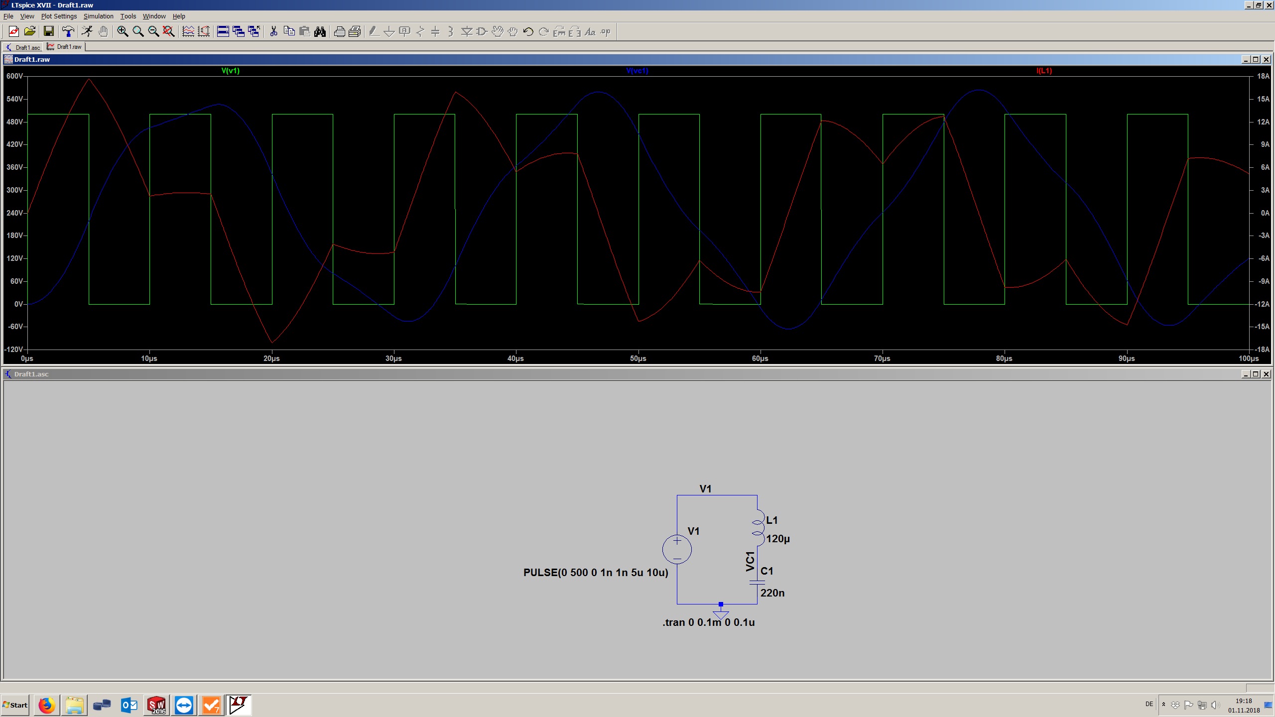

hallo
Ich habe vor eine Strommessung an einem Kondensator im RLC-SChwingkreis
(Serie) durchzuführen.
Das möchte ich über eine separate PCB machen, quasi Messkabel
anschliessen und messen.
Ich möchte die Spannung am Kondensator messen und über diesen dann den
Strom ermitteln.
Geht das irgendwie? Was muss ich weiterhin Spezielles beachten?

von Klaus R. (klara)
Sobald Du mit einem Meßgerät am Schwingkreis mißt, dann veränderst Du in
der Regel den Schwingkreis. Bei Spannungsmessungen solltest Du
mindestens den 10 fachen Eingangswiderstand haben gegenüber den
Impedanzen von L und C. Wenn R als diskreter Widerstand vorhanden ist,
dann kannst Du über eine Spannungsmessung am ohmschen Widerstand den
Strom ermitteln. Sobald Du eine Strommessung machst schleifst Du den
Innenwiderstand des Messgerätes mit in den Serienschwinkreis ein. Damit
wird er in der Regel verändert.
Je nach Frequenz sind die Messleitungen bei einer Strommessung schon
allein schon störend.
Wenn Du so einen Schwingkreis analysieren willst ist oft schon LTspice
sehr hilfreich. Oder hast Du einen Oszi?
mfg Klaus

von max (Gast)
Ich habe keinen diskreten Widerstand, eigentlich sind es L und C
alleine.
Wie hoch muss der Eingangswiderstand denn ca. sein? 1MOhm ausreichen?
von Huh (Gast)
> alleine.
Wie groß sind denn die Impedanzen von L und C?
von Günter Lenz (Gast)
>1MOhm ausreichen?
Hängt vom Schwingkreis ab (L/C Verhältnis),
wenn die Spannung hoch ist schalte besser noch
ein 1:10 Teilertastkopf davor, damit hast du
dann 10 MOhm.

von max (Gast)
R gibt es keinen
L dürfte so um 125uH sein
C 4.7uF
Zur Sicherheit müsste ich das morgen nochmals überprüfen.
Ich dachte es spielt nicht so eine Rolle.
Frequenz 300-500kHz
Quellenspannung 500V
Ich muss ja über dem Kondensator die Spannung messen.
von Achim S. (Gast)
max schrieb:
> R gibt es keinen
Doch, R gibt es immer, auch wenn du nicht extra einen R eingbaut hast -
so ist das mit realen Bauteilen. Bei der Resonanzfrequenz bestimmt dann
übrigens R wieviel Strom fließt. Und wenn deine Bauteile eine hohe Güte
haben, wird das ein ziemlich großer Strom.
> C 4.7uF
> Frequenz 300-500kHz
Meinst du 300Hz bis 500kHz oder 300kHz bis 500kHz? Im zweiten Fall wärst
du so weit oberhalb der Resonanz, dass du C weglassen kannst: dann ist
alleine L für den Stromfluss ausschlaggebend.
Wenn du ab 300Hz loslegst: deine Resonanzfrequenz liegt rechnerisch bei
6,6kHz. Der Blindwiderstand des Kondensators beträgt da 5 Ohm. In dem
Fall wäre ein Oszi-Tastteiler parallel dazu keine besonders große
Störung.
Ernsthaft? Du weißt, dass im Resonanzfall ein Vielfaches davon an C
abfällt? Was für einen Kondensator hast du denn da bitteschön? (ein Link
zum Datenblatt wäre interessant.) Für wie viele kV ist dein C ausgelegt?
Und wie viele kV halten dein Tastkopf und dein Oszi aus?

von max (Gast)
Ich muss natürlich hinzufügen, dass ich eine Messelektronik in Form
eines PCBs machen möchte. Bei diesen Frequenzen ein Kabel an der
Messstelle anzubringen ist keine gute Idee, ich weiss. Vielleicht muss
ich für den Prototypen selber einen RLC-Schwingkreis direkt auf dem PCB
aufbauen, sodass ich die Signale direkt, so kurz wie möglich abgreifen
kann. Aber ich muss trotzdem eine Messelektronik entwerfen, welche
später übernommen werden kann in ein bestehendes System, bei dem die
Stromauswertung durchgeführt werden soll. Mein Teil der Schaltung soll
das messen und das Resultat weiterreichen.
Seht es als eine sogenannte Blackbox, die einen Input und einen Output
hat. In der Blackbox findet der Messvorgang statt.
Ich habe zwar einen Oszi, aber der bringt mir nur bei der Entwicklung
einen Vorteil. Danach ist er unbrauchbar als Messgerät.

von max (Gast)
Hallo zusammen
Ich habe das mal simuliert.
Könnte mir vllt. jemand mitteilen, warum der Stromverlauf nie gleich
aussieht?
von HildeK (Gast)
> aussieht?
Sicher kann ich es auch nicht sagen, aber ich vermute, dass du einfach
zu kurz simulierst und das Ganze noch nicht eingeschwungen ist.
Alternativ: simuliere mal mit der Option uic (skip initial operating
point solution).
von Achim S. (Gast)
Danke, damit kann man sich schon wesentlich mehr vorstellen, auch wenn
der Sinn hinter dem ganzen immer noch etwas schleierhaft ist. Wenn ich
versuchen würde, in dem System den Strom zu messen, würde ich möglichst
großen Wert darauf legen einen Stromwandler mit einschleifen zu können.
max schrieb:
> Nein, Wenn ich doch die Spannung habe, die Spannung über der Halbbrücke
> (500V) kenne und weiss wie gross die Induktivität und Kapazität mit all
> den parasitären Einflüssen sind, dann kann ich doch davon ausgehen, dass
> die Schaltung danach auch nicht kaputt geht.
Na dann ist ja alles prima. Für welchen Spannungsbereich hast du unter
Berücksichtigung all dieser Größen dein Messgerät denn nun
dimensioniert?
Vergiss dabei nicht, dass nach deiner Schaltungsbeschreibung die halbe
Quellenspannung als DC-Spannung am Kondensator abfällt. Und denk auch
daran, dass im eingeschwungenen Zustand die AC-Spannung am Kondensator
vielleicht klein sein mag, dass dein Messgerät aber auch die ggf.
wesentlich größeren Spannungen während des Einschwingvorgangs aushalten
können muss.
> aussieht?
Das mit der Simulation ist eine gute Idee. Mit "nie gleich aussieht"
meinst du wahrscheinlich "warum habe ich noch keine eingeschwungenen
Zustand erreicht", oder? Simulier einfach mal über einen größeren
Zeitbereich. Und Schalte noch einen gewissen ohmschen Widerstand in
Reihe. Erstens entspricht das der Realität (weil deine Kompenten
nichtideal sind und einen gewissen R-Anteil haben). Zweiten kommst du
dann schneller in den eingeschwungenen Zustand.
>aussieht?
Was hast du denn erwartet, wenn verschiedene Frequenzen
an den Schwingkreis gelegt werden? Wenn du eine Rechteck-
spannung anlegst, die nicht der Resonanzfrequenz des
Schwingkreises entspricht, filtert der Schwingkreis
irgendwelche  Oberwellen aus. Und wenn du die
Resonanzfrequenz anlegst, macht ein Reihenschwingkreis
einen Kurzschluß und die Spannung im Schwingkreis wird
theoretisch unendlich hoch. Aber die Verluste verhindern
dies. Je nach Dämpfung kann die Spannung trotzdem sehr
hoch werden.
max schrieb:
> Hallo zusammen
> aussieht?
Welchen Innenwiderstand hat denn die Quelle?
mfG

von hinz (Gast)
max schrieb:
> Worauf willst du hinaus?
Du hast Mist simuliert, weil du nur verlustfreie Teile genommen hast.
von max (Gast)
hinz schrieb:
Ja ich simuliere das nachher nochmals länger mit einem Widerstand im
Kreis.
