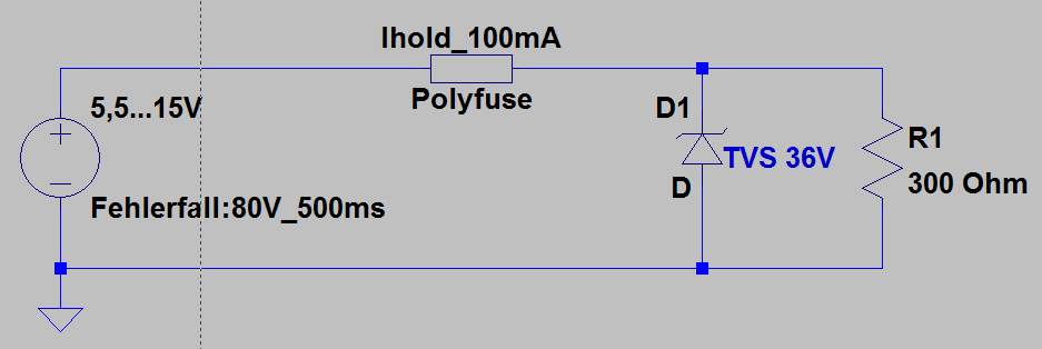

ich möchte eine Schaltung vor einer kurzzeitigen Spannungsüberhöhung
schützen.
Normaler Spannungsbereich 5,5-35V  (Im Bild falsch eingezeichnet)
Fehlerfall: 80V (500ms , Ri=0,5 Ohm)
Einschränkung: Eine Schutzbeschaltung darf die Eingangsspannung nicht
weiter
absenken. Zusätzlich sollte möglichst wenig Platz beansprucht werden.
Da kam die Idee mit der Polyfuse auf, wie im Anhang zu sehen.
Meine Fragen:
1) Kann das klappen? Habt ihr Erfahrungen in der Anwendung?
2) Wie ist die Spannung Vmax im Datenblatt zu verstehen? Ist das die
Spannung,
die im Auslösefall über die Sicherung abfällt, also max.
Versorgungsspannung?
Oder ist das die Spannung, die durch den Innenwiderstand der Sicherung
im Dauerbetrieb maximal abfallen darf?
3)Gibt es Spice-Modelle um das Verhalten zu simulieren?
Jein ;-)
Du brauchst eine Diode, die nicht zu heiß wird, bis die Polyfuse
auslöst.
Das Problem dabei:
Bei einer Überspannung wird ein großer Teil der Leistung an der Diode
anfallen, und nur ein kleiner an der Polyfuse, weil dir kalt und daher
niederohmig ist. Die muss aber heiß werden, um hochohmig zu werden.
Daher muss die Diode riesig und die Polyfuse winzig sein. Oder es
funktioniert nur für bestimmte Überspannungen, aber nicht alle. Oft ist
das wenig praxistauglich.
Man könnte das besser mit einer Crowbar lösen:
https://en.wikipedia.org/wiki/Crowbar_(circuit)
Das hat das Problem nicht so stark.
Ich empfehle aber, einfach einen Spannungsregler zu nehmen, der genug
aushält. Für meine Bastelprojekte nehme ich den TPS709. Selbst wenn
jemand 24V statt USB anklemmt, passiert nicht.
Gegen Transienten (SURGE) kann man immer noch eine z.B. 12V-TVS-Diode
davortun.
> weiter
Dann ergründe die Quelle für den Fehler und bekämpfe das Übel an der
Wurzel
-> keine Spannungsabsenkung und null Platzbedarf
Ich kenne keine. Das ist auch schwierig, weil die Umgebung (Kühlung) mit
rein spielt...
Vmax ist die Spannung, die maximal an der Polyfuse abfallen darf.
Sieh dir auch mal die Kennlinie der TVS Diode an. Die leitet nämlich bei
36V garantiert noch nicht. Und du schreibst was von max 14V...

Karls Q. schrieb:
> @ Soso.. Schonmal Danke für die Antwort.
> Ich habe da noch einen groben Fehler drin: die Normale
> Versorgungsspannung beträgt 5,5-35V. Deshalb auch die 36V TVS-Diode.
Glaube nur nicht, dass eine 36V-Diode auf magische Weise bei 35.9V noch
nicht leitet und dann bei 36.1V mehrere Ampere fließen lässt ;)
Je nach Hersteller kann die irgendwo bei 30V langsam anfangen, leitend
zu werden oder erst bei 40V.
