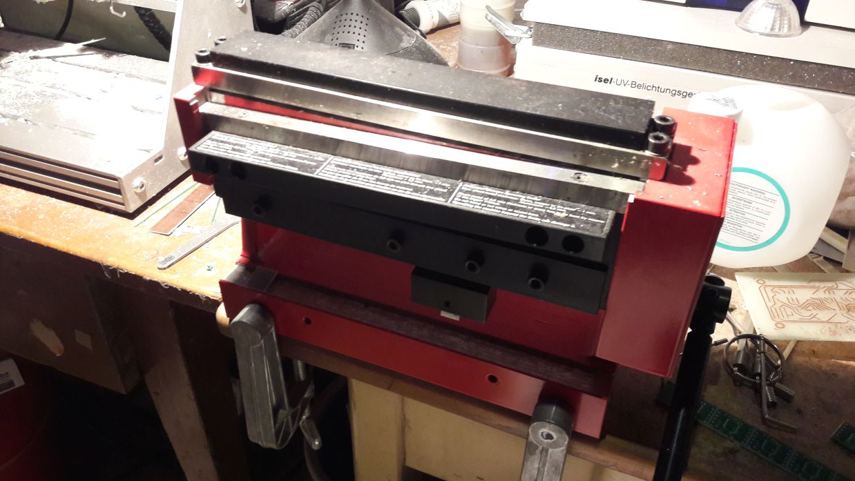

von Purzel H. (hacky)
Ich bin zufrieden mit einer Abkantschere. die kann 3mm Alu, 1.6mm
Leiterplatten, 0.8mm Stahl, ..

von Klaus (Gast)
Richtig, klack und ab, ganz ohne Staub. Und 1mm oder 0,8mm Platinen
schneid ich mit einer Universalschere so ala Küchenschere.
MfG Klaus

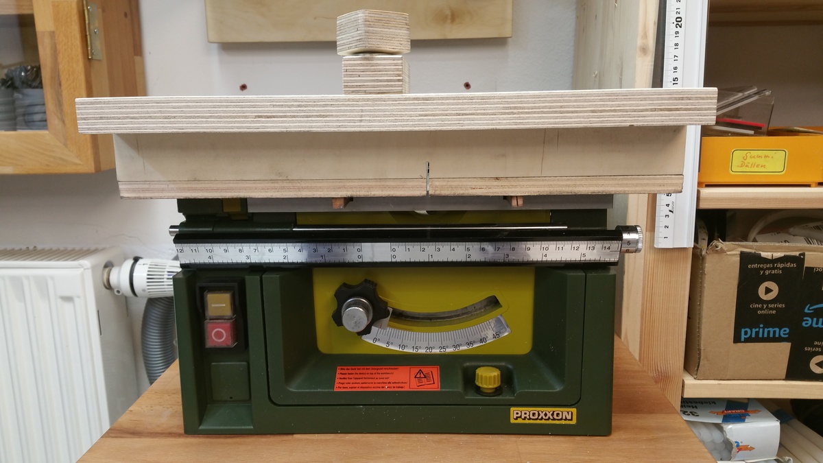

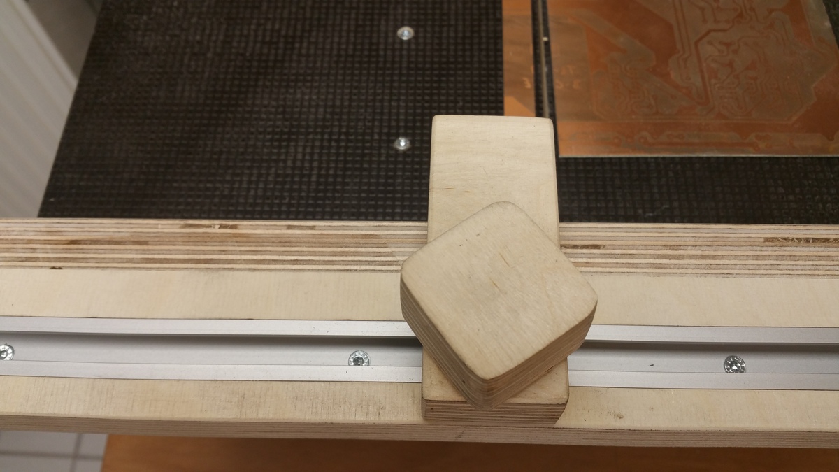

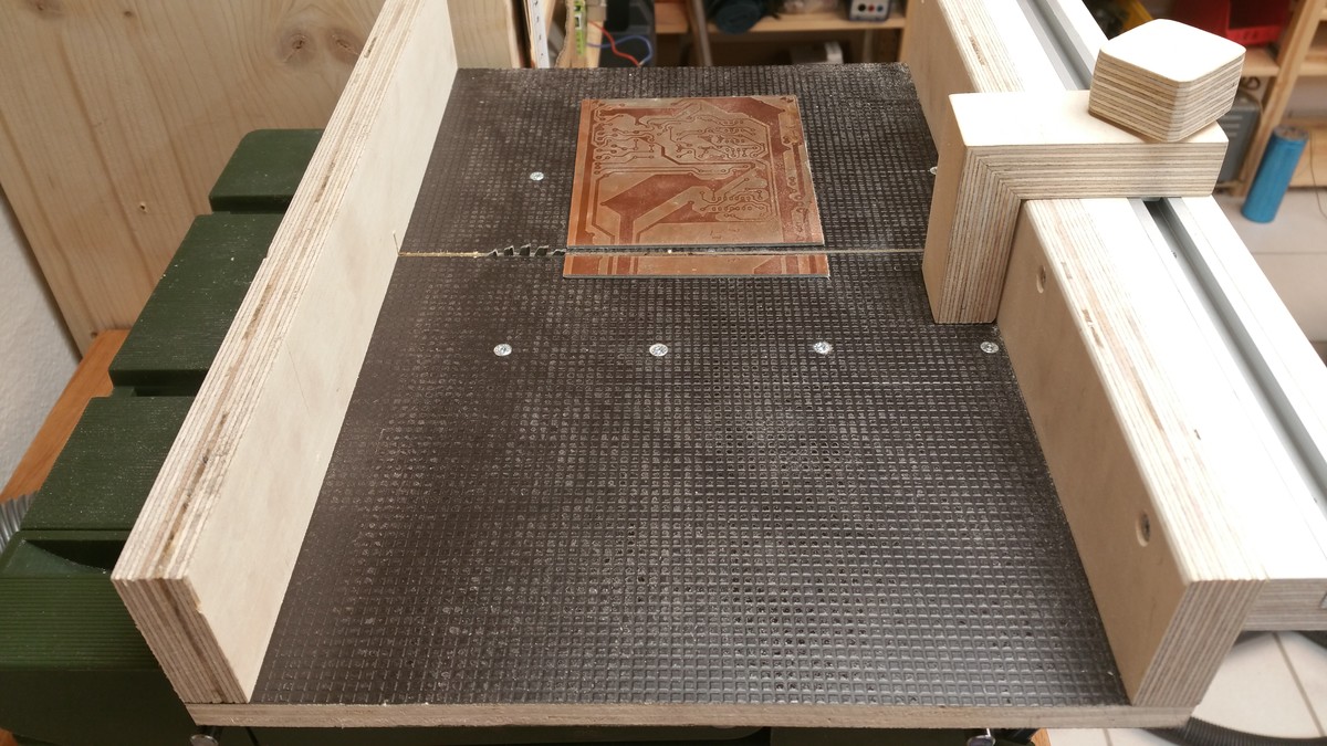

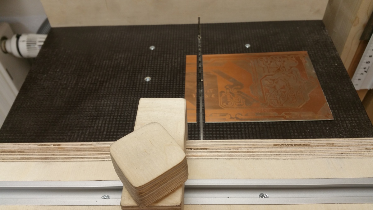

Habe mir mal einen Schlitten für die Proxon gebaut.
Der Anschlag kann nach gusto eingestellt werden.
Ohne Schlitten ist die Proxon nur halb zu gebrauchen!
Diamantscheiben für Epoxit .... schneiden ist Mist.
MfG
Eppelein
von herbert (Gast)
Auch ein Weg...von vielen...aber wenn die Bodenplatte dünner wäre oder
auch aus einem anderen Material würdest du mehr Schnitthöhe haben...
Unterschreibe ich sofort!
Unterschreibe ich nicht!
MFG herbert
von Eppelein V. (eppelein)
Servus Herbert,
mit dieser "Kleinen" werden nur Platinen geschnitten. Für andere
Stärken, Größen... sind dementsprechende Maschinen vorhanden.
Verzahntes Sägeblatt --> Diamant, so hat jeder seine Vorlieben.
MfG
Eppelein
von Karl K. (karl2go)
Gefällt mir. Auch haben will.

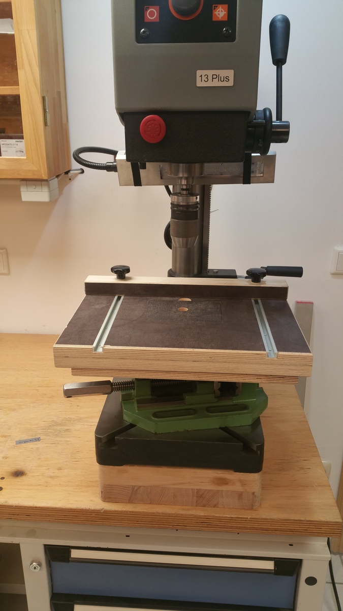

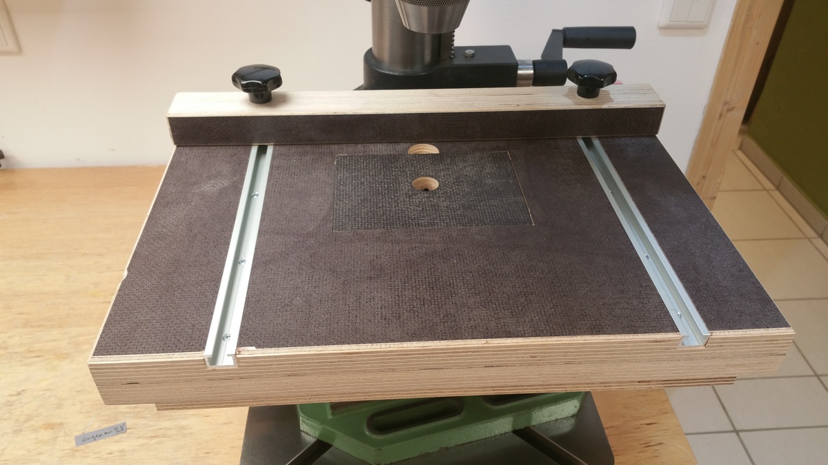

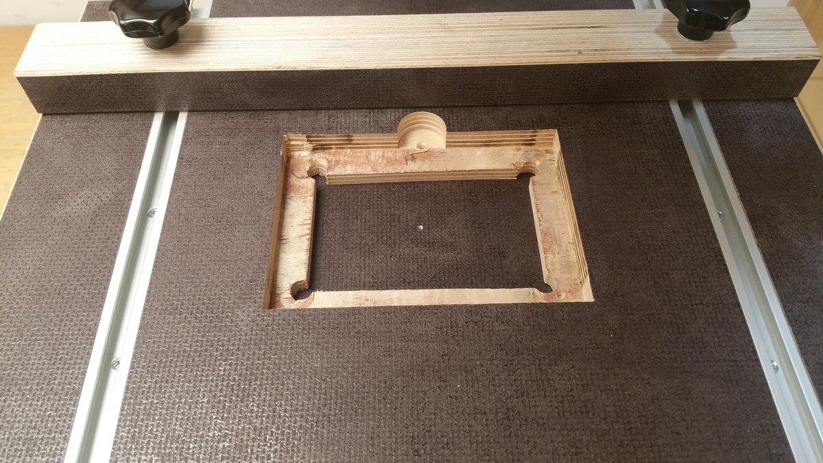

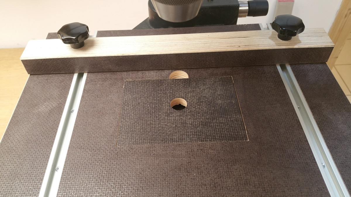

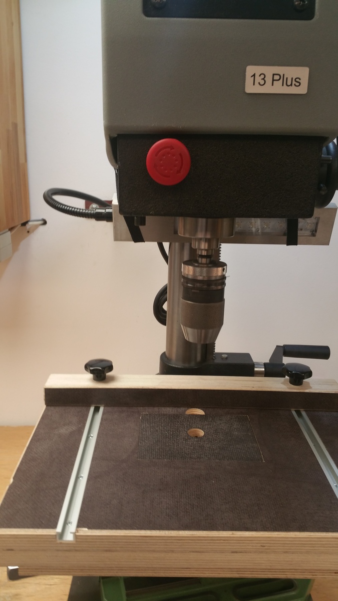

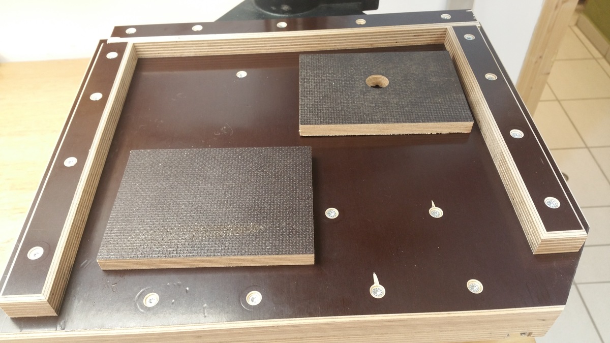

Für meine Flott habe ich nun einen "Bohrtisch" mit verstellbarem
Anschlag gemacht.
Die seitlichen Führungsleisten an der unteren Seite verlaufen um ein µ
nach hinten etwas konisch zu, so daß ein leichter Druck nach hinten das
Ganze fest stabilisiert. Da ruckt und zuckt nichts!
Weiter sind einige auswechselbare "Bodenplatten" auf Vorrat gemacht.
MfG
Eppelein
Schön, aber ... was hat eine Bohrmaschine mit dem Sägen von Platinen zu
tun?
Welchen Teil hab' ich übersehen?
Sorry, war mal ein Gedanke von einer Hilfestellung zum Platinenbohren.
MfG
Eppelein
von Clonopur (Gast)
Alternativ zu den ueblichen Staubproduzierern.. Eine Abkanntpresse. Die
kann kann zusaetzlich zum Schneiden noch Abkanten und Stanzen.
von Defensiver Mittelfeldakteur (Gast)
Das kann ich nicht ab.
> Anschlag gemacht.
Gefällt mir. Zwar wäre mir die Bohrmaschine für Platinen zu groß - hat
die denn ausreichende Rundlaufgenauigkeit?
Wo hast Du denn die Aluschienen her?
Servus Karl,
Rundlauf ist top.
Habe kleinere Maschinen mit höheren Drehzahlen auch im Bunker.
Mir ist jedoch die große mit 4000 Umdr. lieber in der Handhabung und mit
der max. Drehzahl bin ich vollstens zufrieden.
Alu C-Profil hier bezogen
https://www.amazon.de/gp/product/B0736NLNCL/ref=oh_aui_detailpage_o03_s00?ie=UTF8&psc=1
MfG
Eppelein
