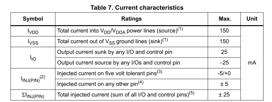

ich will mit einem STM32F103 Leds ansteuern. Die LEDs sind L-7104ID und
GD brauchen also ca. 10mA um richtig in Fahrt zu kommen.
Vorwiderstand hätte ich jetzt mit 1k2 (schon verbaut, waren mal an 12
Volt) und parallel 150 Ohm berechnet. Würde sie gerne direkt an 3,3 Volt
betreiben (sie haben einen gemeinsamme Masse). Mit 1,9Volt Flussspannung
@ 10mA wären das dann 1,4V/133Ohm = 10,5mA.
Laut Datenblatt würde das gehen (Seite 37). Es sind 13 LEDs, der
restliche Strombedarf ist < 10 mA.
Ist das zu empfehlen, oder schon zu nah an den Grenzen? Wird der
Prozessor dann warm?
Danke, Jan

Es besteht zwar die Wahrscheinlichkeit, daß der Controller das überlebt,
sind ja nur 130 mA, aber eigentlich sind I/O-Pins eines Controllers
nicht dafür gedacht, als Leistungstreiber missbraucht zu werden. Ich
würde hier simple Treiberbausteine verwenden, dann können bei
Flakscheinwerferbedarf die LEDs auch mit noch mehr Dampf betrieben
werden, ohne daß Du Dir Gedanken machen musst.

Ich habe zwei Uhren mit LED-Matrix gebaut
(http://stefanfrings.de/binaeruhr/index.html), wo ich die LEDs auch
direkt mit dem Mikrocontroller ansteuere. Die Uhren laufen beide seit
über einem Jahr ohne Probleme.
Ich bin Zuversichtlich, dass deine 13 mal 10mA funktionieren werden.
> Wird der Prozessor dann warm?
Ja, aber nicht so warm dass es problematisch würde. Es sei denn du
packst ihn in Watte ein oder betreibst ihn in heißer Umgebung.
Der oben gezeigte Ausschnitt aus dem Datenblatt zeigt die "absolute
maximum ratings". Das sind die Werte, die unter sonst günstigen
Bedingungen (z.B. perfekte Kühlung) so gerade eben nichts kaputt machen.
Aber es sagt nicht aus, das der µC unter diesen Bedingungen noch
funktioniert. Insofern sind die Zahlen mit Vorsicht zu genießen.
Dazu kommt, dass die Ausgangsspannung der I/O Pins mit steigendem Strom
abnimmt.
An einer anderen Stelle gibt der Hersteller im text an: "The GPIOs
(general-purpose inputs/outputs) can sink or source up to ±8 mA, and
sink or source up to ±20 mA (with a relaxed V OL /V OH ) except PC13,
PC14 and PC15 which can sink or source up to +/-3mA"
Dann hast du aber (laut Tabelle darunter) schon 1,3V Verluste im
Mikrocontroller.

Na zumindest in den Dablas der PICs wird damit geworben, das ihre Pins
das können, um direkt so Kleinkram ansteuern zu können... ?
Bei 130mA sollte das aber auch VCC/VSS & Port in Summe abkönnen, bzw.
ALLE Limits beachten!

Dadurch halbierst du zwar die Belastung der GND/VDD Pins, aber die
Verlustwärme im IC bleibt die gleiche.
Gast #5609347
Japp, aber dann bin ich im Datenblattrage auf jedenfall drin...
D.h. der chip würde 1,4V  10mA  13 = 182mW Verluste machen.... finde
ich nicht also sooo viel ...
Ich mache mal 13 Transistoren + Basiswiderstand dran.
Danke.

Aber ich sehe gerade, die Leds haben ja einen common Masse -> d.h. ich
bräuchte PNP und da habe ich keine 13 Stück mehr.
Also neuer Plan... ich reduziere den Strom auf 5 mA und hau sie dran.
Dann habe ich mit Sicherheit alles eingehalten was es so gibt.
Noch mal vielen Dank.
PS. Was heißt denn relaxed V OL /V OH
Gast #5609360
Das wäre auch bei 10mA noch alles im grünen Bereich.
Das bezieht sich auf die Definition gültiger Logikpegel. Wenn sie Dir
nicht wichtig sind, kannst du die Ausgänge eben mit mehr als 8mA
belasten, darfst dann baer nicht mehr erwarten dass High hoch genug und
Low niedrig genug sind, dass normale CMOS IC's noch damit klar kommen.
Was in deinem Fall ja auch passt, denn deine Last sind LEDs, nicht
Logik-IC's.
