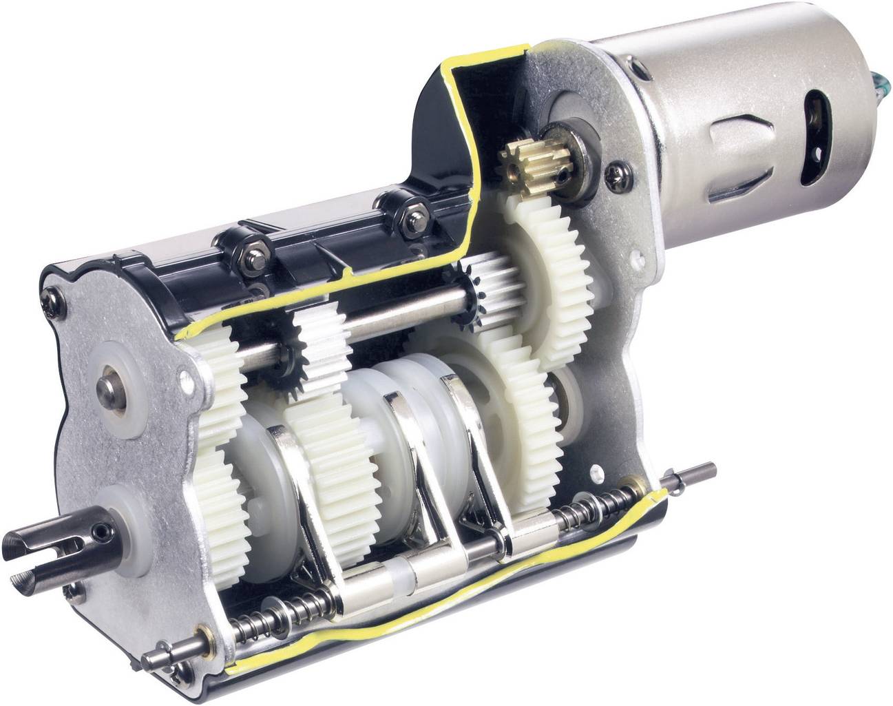

ich habe ein Problem im Bereich RC Modellbau, es geht um ferngesteuerte
LKW Modelle mit 2- oder 3 Ganggetriebe. Ich habe in einer Zeitschrift
ein Schaltung (samt Beschreibung) gefunden, die es ermöglichen soll ein
Automatikgetriebe zu simulieren. Will heißen, wenn die Drehzahl des
Antriebsmotors (12 Volt)  einen gewissen Wert übersteigt, wird ein Servo
betätigt, dass den nächsten Gang einlegt. Fällt die Drehzahl unter einen
gewissen Wert, wird das Servo in die andere Richtung betätigt, also
heruntergeschalten.
Ich habe die Schaltung nachgebaut, aber sie funktioniert nicht so, wie
sie soll. Die Messpunkte habe ich mir mit dem Oszilloskop angesehen und
eingestellt, trotzdem kriege ich das Servo nicht zum schalten. Ich bin
jetzt aber auch schon etwas aus der Übung und baue seit längerem keine
eigenen Schaltungen mehr. Nun habe ich mir überlegt, dass das Thema
eigentlich auch mit einem Microcontroller zu lösen sein müsste - nur da
kenne ich mich gar nicht aus.
Kann mir vielleicht jemand auf die analog aufgebaute Schaltung Input
geben oder mir den Weg über eine Microcontroller-gesteuerte Schaltung
zeigen? Ließe sich das evtl. auch mit einem Arduino lösen?
Vielen Dank für Eure Hilfe!

Das ist mit einem uC sicher relativ leicht umzusetzen.
In der Praxis dürfte der Effekt aber relativ enttäuschend sein.
Alles was die Schaltung macht ist ja beim Gasgeben hochzuschalten.
Wenn du schon einen uC bemühen willst, dann würde ich ein "echtes"
Automatikgetriebe simulieren und anhand der Drehzahl hochschalten. Diese
müsste man dann zwar irgendwo abnehmen, aber da sollte sich ja ein Punkt
finden.

Da sind nur 2 Monoflops in der Schaltug, die bei Unter- oder
Überschreitung einer Pulsdauer (ist identisch mit der Knüppelstellung am
Sender) hoch- oder runterschalten (abhängig von der vorherigen
Schaltstellung).
Die Drehzahl des Motors ist aber nicht nur vom eingestellten
Spannungswert (nichts anderes macht der Fahrt"regler" mit der Vorgabe
der Pulsbreite), sondern auch von der Belastung abhängig. Der Motorstrom
ist ein Maß für die Belastung (das Drehmoment). Der Strom oder das
Drehmoment werden aber hier nicht gemessen. Es wird einfach angenommen,
dass der Motor kräftig genug für das Modell ist und es nur zu kleinen
Drehzahländerungen kommt, die ignoriert werden können.
Geht ja, unter den angenommenen Randbedingungen.

Richtig. Wenn somit das Fahrzeug gegen ein Hinderniss fährt oder einer
schwere Last zieht und die Räder nicht durchdrehen, wird das Sysyt3m
trotzdem in den höchsten Gang schalten wenn der Nutzer Vollgas gibt.
Das könnte man mit einem uC in der Tat deutlich besser lösen.
Man braucht nur einen richtigen Drehgeber. Am einfachsten lässt sich
sowas mit einem Magneten und einem Hallsensor machen.
Einen Servo mittels Arduino zu steuern, ist recht trivial.

Drehzahl und Motorstrom sind proportional zueinander für EINE Spannung
(damit ist auch das Drehmoment und die Leistung bekannt). Für einen
bekannten (vermessenen) Motor reicht also die Kenntnis des Motorstromes
oder die der Drehzahl, die Spannung wird vom Fahrtsteller vorgegeben.
Jetzt kann man für mehrere Spannungen einzeln die Grenzen des optimalen
Bereiches des Motorstromes festlegen und mit diesem "Kennlienenfeld" die
Schaltpunkte mit Hyserese ermitteln.
Ist eine schöne Aufgabe für einen kleinen Controller.

Die Drehzahl des Motors zu ermitteln sollte in einem Modell im Maßstab
1:14 kein Problem darstellen. Das ließe sich durchaus über einen Sensor
an der Motorwelle oder an der Eingangswelle im Getriebe schon lösen.
Die Belastung des Motors (Stromaufnahme) sollte ebenso leicht zu messen
sein.
Interessant finde ich den Gedanken, dass ein uC den Schaltvorgang so
steuert, dass der Motor während des Schaltvorgangs weniger Drehzahl hat.
Da müsste man tatsächlich das Signal zum Fahrtregler, dass ja in der
analogen Schaltung einfach durchgeschliffen wird, auch entsprechend
verändern. Im Prinzip muss also der Fahrtregler Impulse bekommen, die
eine deutlich schmälere Impulsbreite haben.

Also ein guter Anfang ist die Raddrehzahl des Fahrzeugs zu messen (mit
einem nachgerüsteten Sensor).
Damit kannst du die einfachste Variante machen indem du sagst:
0-x km/h -> 1. Gang
x-y km/h -> 2. Gang
y-z km?h -> 3. Gang
Danach kannst du Sachen hinzufügen wie eine Hysterese beim schalten und
ein runterschalten beim heftigen gasgeben (kick-down).
Wenn dir dann immernoch langweilig ist, dann kann der uC auch zum
schalten das Gas wegnehmen oder sogar (über eine angebaute H-Brücke) den
Motor selbst steuern und so z.B. auch beim Schalten die Drehzahlen
synchronisieren.

OP #5612490
Vielen Dank für den ganzen Input und regen Zuspruch! Ich versuche mal zu
antworten:
- Die Schaltung aus der Zeitschrift ist mit Sicherheit aus den 80ern,
wurde halt mal wieder aus der Schublade gezogen und nochmal
veröffentlicht.
- @ hauspapa: Die alte Schaltung zu debuggen hat wirklich keine
Priorität, aber nachdem ich die Bauteile und Platinen für insgesamt 5
Stück habe, würde ich gerne wenigsten eine zu funktionieren bringen.
- Um das verhalten der Schaltung hier nochmal zu beschreiben, muss ich
den Versuchsaufbau mit dem Empfänger, dem Fahrtregler, dem Motor und dem
Servo nochmal aufbauen - das kann ich am Wochenende tun.
- Ich denke, ich würde mich eher für die Arduino Steuerung entscheiden,
weil ich da zumindest etwas Basiswissen habe. Allerdings werde ich da
auch Hilfe brauchen, denn sonst wird die Lösung 2 Jahre brauchen.
- Eingangs- und Ausgangsdrehzahl des Getriebes zu messen ist zumindest
vom Platzbedarf her möglich.
- Ein Bild eines solchen Getriebes habe ich jetzt hochgeladen.
- @ Blackbird: Danke für den Tip mit dem Motor, werde mir mal welche
bestellen.
Gast #5612521
Blitzsauberes Bild von einem Tamiya-Getriebe, danke. Das ist auch exakt
deins? Um mal ein paar Ideen zum Einbau der Drehzahlsensoren zu
wälzen...
Am ersten Zahnrad nach dem Motorritzel könnte man schön einen kleinen
Magnet integrieren, und den Hallsensor irgendwo unterhalb des Motors auf
das Lagerschild / die Aluplatte, an der der Motor angeschraubt ist.
Am Getriebeausgang könnte man ein verändertes Gelenkstück anbringen.
Zwei Millimeter länger vielleicht und eine dazuintegrierte Scheibe, oder
auch einfach nur größerer Durchmesser und auf der gegenüberliegenden
Seite von der Madenschraube eine Vertiefung und Magnet da rein.
Ein Problemchen, auf das ich jetzt noch keine Antwort weiß, sind die
geringen Umdrehungszahlen. Da wird Drehzahlmessung durch Impulsezählen
keine Chance haben. Die Wiederholschleife im Microcontroller wird ja
wahrscheinlich mit 50Hz laufen. Sprich alle 20ms schauen, was so die
Drehzahlen sind. Und in diesen 20ms hat ein mit 3000U/min laufender
Motor gerade eine Umdrehung gemacht!
Also entweder hochauflösende Drehgeber (teuer, aufwendiger zu montieren)
oder nur 1 Puls pro Umdrehung, dafür Zeitmessung zwischen den Pulsen.
Für diese Zeitmessung ist die in der Arduino-Sprache mitgelieferte
pulseIn() Funktion nicht geeignet. Erstens mißt sie die Zeit eines
Pulses und nicht die Zeit zwischen zwei Pulsen, zweitens würde sie viel
zu lange dauern. Die Drehzahlen liegen ja deutlich unter 3000U/min.
Riecht nach sowas wie Interruptroutine und eigener Timerbenutzung, damit
kenne ich mich jetzt auch noch nicht aus.

Übersetzung) automatisch aus der Raddrehzahl. Im "ausgekuppelten"
Zustand (hier wohl als "zwischen den Gängen" zu interpretieren) ist sie
annähernd proportional zur Spannung am Motor (die Trägheit des Ankers
kann man erstmal ignorieren).
Die loop() von arduino läuft AFAIK (ich bin eher avr-libc fan) so
schnell ab wie der user sie programmiert hat. Nach jedem Durchlauf
springt die Ausführung einfach sofort (abzüglich der üblichen push+pop
Orgien des Compilers?) wieder an den Anfang.
Drehzahl kann man leicht mit einem Timer + capture-interrupt messen und
dem Hauptprogramm bereitstellen. Wer das weiterentwickeln will macht
einen Mittelwert drüber für stabilere Werte.
Bei diesem Getriebe würde ich zwei identische Magnete an die beiden
Seiten des Kardan-Abtriebs kleben und die gemessene Frequenz einfach
halbieren (bzw. direkt die doppelte Frequenz als Schaltpunkte
definieren).

Hallo, danke für das Getriebebild. Ist in der Tat ein schönes Teil. Ich
würde trotzdem davon absehen, etwas in das Getriebe einzubauen. Die
Drehzahl der Räder kann man irgenwo hinter dem Getriebe mit einer
Gabellichtschranke und einer gelochten Scheibe o. ä. ermitteln. Es gibt
da jede Menge Variationen und Bauvorschläge und man kann alles selbst
herstellen. Mit dieser Drehzahl, der Stellung des "Gashebels" und mit
dem Motorstrom  sollte man das Getriebe ausreichend genau steuern
können. Die Feinheiten wie Zwischengas usw. wird man dann sowieso am
konkreten Modell austüfteln müssen. In der Arduino-Welt kenne ich mich
nicht aus und kann dir da leider keine Tips geben.
Viel Spass beim Basteln und viel Erfolg!
Gruß Rainer
