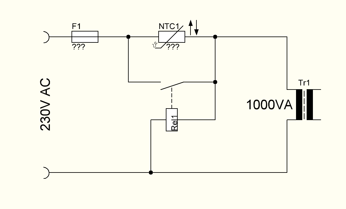

Für ein Projekt möchte ich einen 1000VA Ringkerntrafo eingangsseitig
absichern und den Einschaltstrom begrenzen, der ja bei Ringkerntrafos
recht heftig ist. Das Ganze soll dabei recht einfach und robust gehalten
werden, deshalb habe ich mir für eine Lösung mit NTC und Wechselstrom-
Relais entschieden.
Funktionsweise ist soweit erst mal klar. Beim Einschalten ist der NTC
recht hochohmig, es fließt erst einmal ein kleinerer Strom, welcher
den Trafo vormagnetisiert. Dabei erhitzt sich der NTC und die Spannung
hinter dem NTC steigt an, bis das Relais anzieht, durchschaltet, und
den Trafo auf volle 230V legt.
Wie dimensioniere ich den NTC dazu?
Außerdem würde ich gern eingangsseitig noch 'ne Sicherung einbauen.
Bei 1000VA wären das dann wohl 4A Träge. Kann ich da 'nen einfachen
Leistungsschutzschalter mit 4A verwenden, damit die Sache manuell
rückstellbar ist?
MfG
-Sicherungsbeauftragter
Lei tungsschutzschalter, ohne S. Könnte schon gehen (#),
wenn Du einen passenden (Auslösestrom) suchst/findest.
(Leistungsschalter - mit S - sind dafür spezifiziert,
mit Last ab- und auch ein- zuschalten. Der Leitungs-
schutzschalter aber ist nur zur Trennung da, und auch
nur sporadisch - mehr hält der Kontakt nicht aus.
Hierfür evtl. ok...(#): Wenn nach Auslösen durch einen
weiteren (billigen) Schalter erst eine zweite Trennung
erfolgt, welche dann nach Wiedereinschalten des LSS (!)
über besagten Schalter geschlossen wird. Anders weniger.)
Hier ein Widerspruch.
> und Wechselstrom- Relais entschieden.
Einfach ist ein simpler NTC ohne alles.
Robust (und auch bei sofortigem Wiedereinschalten nach
einer Netztrennung sofort wieder bereit) ist eine
Begrenzung mit Leistungswider-stand/-ständen anstatt
eines NTCs. Denn der NTC bleibt länger heiß/warm,
und verhindert erst nach Abkühlung erneuten Inrush!

Moment: Bei Dir nur ein Problem, wenn schnell hinterein-
ander "EIN-AUS-EIN", da Du ja mit Relais arbeiten willst
Kann aber trotzdem zumProblem werden.
Außerdem (wieso ist ein R robuster als ein NTC?):
Widerstände kann man nach gusto dimensionieren - ein passender
NTC hält kaum so lange wie halbwegs adäquat dim. Rs. Trotzdem
wären die Widerstände billiger - kauft man Zementwiderstände
bei tme, sind sogar Widerstände, die (Ausfall der Elektronik
durch "Durchlegieren" o.ä.) die Leistung dauerhaft tragen
können, für wenige Cent zu haben!
Den Leistungs-NTC für vergleichbaren Preis gibts nicht.

Primär reicht vermutlich eine träge Sicherung. Sekundär spielt die
Musik, hier musst du die Elkos über einen Widerstand laden, der
zeitverzögert kurzgeschlossen wird. Und parallel zu den Elkos ein
weiterer Widerstand, damit nach dem Abschalten eine kontrollierte
Entladung erfolgt.

Sekundär hängen da gottseidank keine Elkos dran. Na...obwohl, kapazitive
Last könnte schon mal vorkommen. Das ganze wird ein einfacher Trenntrafo
im Selbstbauverfahren werden. Bin günstig an einen 230V->2x115V 1000VA
Ringkerntrafo gekommen, und da der Trenntrafo im Hobbylabor noch fehlt,
ist das jetzt das nächste Projekt.
Hmm... passende NTCs scheinen gar nicht mal so einfach auftreibbar zu
sein. Den Ametherm AS32-50006 hatte ich mir dazu ausgesucht, 50 Ohm, 6A,
250 Joule, aber der ist offenbar nirgendwo vorrätig.
Naja, dann halt mit Lastwiderstand, der von nem Relais nach nen paar ms
überbrückt wird, damit's nich anfängt brenzlich zu riechen. :D
#5610368
Die Schaltung hab ich für einen 1000W Trenntrafo genau so im Einsatz,
als Heißleiter 5x 10 Ohm mit I25max = 7,5A in Reihe (Conrad 500657).
Es wird aber beim Einschalten P25max =5,1W überschritten, obwohl der
Strom unter der Grenze liegt: I25 = 230V / 50 Ohm = 4,6A; P25 = 211,6W
Träge Sicherung verwenden.
Heißleiter nicht parallel schalten.

Wenn man ihn per Relais überbrückt, nimmt man keinen NTC, sondern einen
Widerstand mit Rücklötauslöser (Vitrohm KF oder KT, TOKEN FKU/FRU,
Tesla WK 669).
Die Verzögerung des Reöais muss auch nur gering sein, ein paar
Wechselstromwellen reichen schon.
Beitrag "Re: Einschaltstrombegrenzung"
und
http://www.dse-faq.elektronik-kompendium.de/dse-faq.htm#F.9.4

#5610652
LSS schrieb:
> Normale" Schaltung, wobei dann allerdings die ESB ausbleibt
Nö, da man schlauerweise das Relais "von hinter dem Widerstand" (egal ob
primär oder sekundär) versorgt, ist bei defektem Widerstand das Gerät
einfach dauerhaft AUS und nie in einem Zustand wo es doch an geht aber
ohne Einschaltstrombegrenzung.

(Firma: Funkenflug Industries) #5610935
Die Schaltung mit dem NTC ist eine sehr gängige in PA-Endstufen und
eigentlich ziemlich robust. Wer das Ding dann EIN-AUS-EIN-schaltet, hat
halt Pech wenn der Sicherungsautomat fliegt, das nennt man persönliche
Dummheit.
Die Schaltung mit dem NTC übersteht (bei dicken NTCs) auch einen
kapitalen Fehler wie z.B. den sekundären Kurzschluß des Trafos durch
einen defekten Gleichrichter. Dann steigt der Strom so weit, daß die
Sicherung auslöst und der NTC bleibt unbeschädigt. Die
Widerstands-Variante mutiert in diesem Fall zur Glühlampe, weil das
Relais nie anzieht und durch den kurzgeschlossenen Trafo keine
nennenswerte Spannung an diesem Abfällt. Eine Sekunde und der Widerstand
ist hin.
Gast #5610948
Ben B. schrieb:
> Die Widerstands-Variante mutiert in diesem Fall zur Glühlampe, weil das
> ist hin
A) ist es ein Sicherungswiderstand
B) wird er in der gezeigten Schaltung nacb kurzer Zeit per Relais
überbrückt, dann haben wir den Trafo mit eventuellem sekundärem
Kurzschluss so am Netz als gäbe es far keine
Eonschaltstrombegtenzungsschaltung.
Man muss das Relais nicht sekundär versorgen.
C) gibt es gerade bei NTC zur Einschaltstrombegrenzung viele Bilder
explodierter NTC wenn das Netzteil einen Kurzschluss baute.
(Firma: Funkenflug Industries) #5610953
A) ist der danach trotzdem im Arsch
B) bis irgendwas das Anziehen des Relais verhindert, z.B. wenn das
   Relais aus dem Trafo selbst versorgt werden soll
C) dann war der NTC zu klein. Gerade bei PC-Netzteilen habe ich
   schon verdammt viele gesehen, wo die Primärseite aussah wie
   Hiroshima 1945, aber der NTC war noch völlig intakt.
https://de.tdk-electronics.tdk.com/tdk-de/193340/produkte/produktkatalog/schutzbauelemente/ueberlastschutz/ntc-einschaltstrombegrenzer
1000/230         ~  4,35A
(1000/230)*30 ~  130A inrush
Z = (230*1,41)/130 ~ 2,5 Ohm
L = 2,5 / (2*3.14*50) ~ 8 mH
E = 1/2 L i^2 ~ 68 Joule
E = 1/2 C V^2
(2*68)/((230*1,41)^2) ~ 1100μF
EPCOS/TDK Serie P34 (Ctest 3500μF) S464 (2500μF)  S364 (1000μF)
Kaltwiderstände dieser Serien 1-10 Ohm
Bliebe wohl nur Reihenschaltung.
Nimm einen Zementwiderstand.
