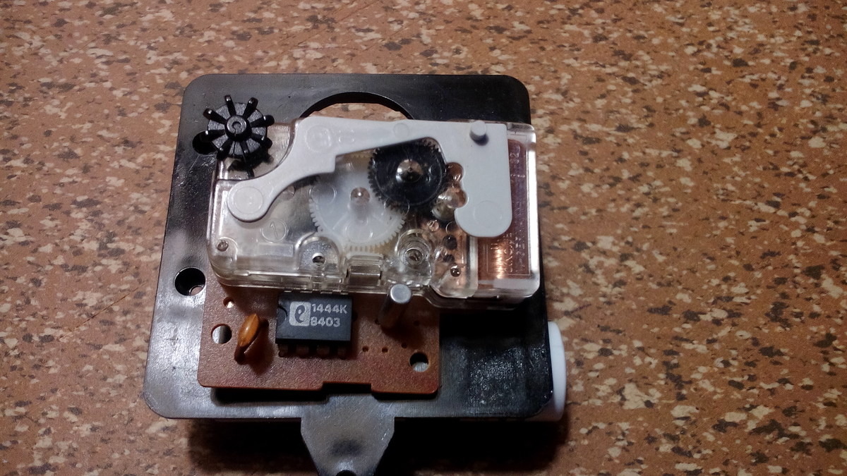

Hallo liebe Freunde, die Uhr war kaputt und ich hab sie zum
auseinanderbauen geschenkt bekommen. Wie finde ich das Datenblatt des
Chips? Ich kenne nicht den Hersteller. Ist wohl die dritte Kalenderwoche
von 1984.

Ich komme nicht mehr auf den Namen des Harstellers, aber der saß in
Deutschland, wurde über Umwege (Telefunken/Temic?) an Atmel verkauft.
Man findet im Netz noch das Datenblatt eines Nachfolgechips: e1467D.

Zum Glück ist der Chip OK. Das Problem ist die Mechanik...
Gast #5611327
Hatte ich auch mal, das alte Öl auf den Zahnräder war verhartzt, an den
Achsen auch, alles zerlegt, gesäubert, wieder zusammengegebaut und wenig
neuem Öl, (Nähmaschinenöl war gerade zur Hand) und es lief wieder.
Viel Erfolg

Gast #5611984
Kann nicht sein, denn:
Von Herrn Hartz kam noch nie ´was Gescheites.
Aber:
Uhren dieser Bauart dürfen nicht geölt werde,
das Kunststoffmaterial schmiert sich selbst.
Bei einem einzigen Fabrikat hat sich mal der
kleine magnetische Rotor von der Achse gelöst.

Bernd B. schrieb:
> Ich vermute mal eine Verwandtschaft zu diesem hier:
> http://www.emmicroelectronic.com/products/timing/timing-clock-circuits/em1344
Uff, die Firma geht schneller den Bach runter, als man hinterhergucken
kann.
Error 404, von einer Seite die gestern wohl noch ging.
> Wie finde ich das Datenblatt des Chips?
Suche in microcontroller.net
Beitrag "Re: Unbekanntes IC in defektem Schaltuhr-Modul"
(Firma: Schweigstill IT) Persönliche Seite #5611997
