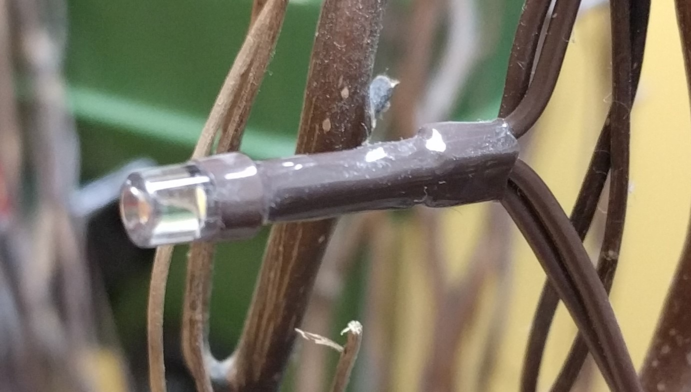

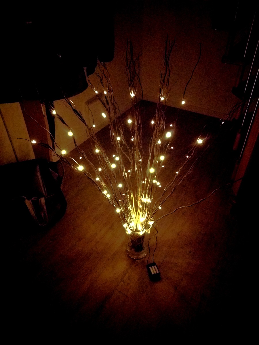

Eine PowerBank mit Li dann immer zu betreiben bis der
Unterspannungsschutz zuschlaegt ist keine gute Idee.
Wieviel Lampen hat die Kette?
Poste ein Foto von einer der Lampen. Ggf. koennen daraus sich noch
Erhellungen ergeben.
Gast #5612472
Das stimmt natürlich, der Akku leidet darunter. Bilder sind angehängt
(Staub bitte ignorieren :D). Könnten doch LED sein, ich meine unter
einem bestimmten Winkel einen typischen LED Chip zu sehen, kann aber
auch einfach as anderes sein. Mein Vater glaubt aber, dass das LED
wären. Habe ich anfangs nicht angenommen wegen des sehr warmen Lichts
(Kamera zu schlecht um das auch nur sansatzweise richtig einzufangen),
bin ich von LED halt nicht gewohnt.
Pro Lichterkette sind es 40 Lampen, also 80 gesamt.

16xx mAh / 40h sind rund 40mA, bei 40 Stück 1mA je Teil, d.h. es sind
LED.
Mit einer Solarzelle aus einer nicht mehr gehenden Gartenleuchte (meist
ist nur der Akku hin) könnte man eine Tagabschaltung realisieren. Mit
einem ATtiny13 ließe sich eine Abschaltung nach ein paar Stunden
realisieren und auch eine Absenkung der Helligkeit.
Man könnte den gemeinsamen Vorwiderstand etwas erhöhen unter Ausnutzung,
dass das Helligkeitsempfinden logarithmisch ist. Für doppelt so hell,
wird deutlich mehr als die doppelte Lichtleistung benötigt.
Erhöhung auf vier Akkus und Ergänzung eines Abwärtswandlers (Strom von
10 bis 40mA einstellbar). Als Ladegerät würde ich eines wie das IPC-1L
(Voltcraft) oder BC-500 (fast baugleich) empfehlen (ca. 30 Euro). Pollin
hat eines für USB, 4 Akkus, für USB, von GP für 9.95 mit Akkus im
Katalog. Das wäre nach Deinen Angaben ein ideales und nützliches
Geschenk zum Nikolaus oder Weihnachten, oder zum Auszug an Deine Eltern.
Und auf Besuch ist es gut zu wissen, dass dort auch ein Ladegerät ist
und nicht eines mitschleppen muss.
