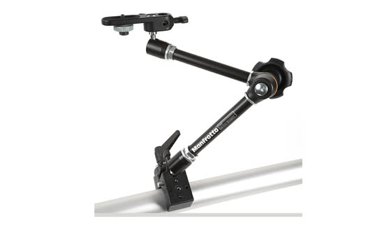

Hallo, ich besitze eine ältere Spiegelreflex die ich mit externem Netzteil und HDMI betreiben kann, dann habe ich das Bild in schön groß auf dem Bildschirm und kann dank verschiedener Objektive auch sehr stark vergrößern. Ich würde das also gerne statt Lupe zum SMD Löten verwenden. Nur: Ich habe kein passendes Stativ. Ich habe ein total windiges, da kann ich die Kamera auch nach unten zeigen lassen, aber dann sind die Beine halt im Weg. Lieber wäre mir da irgendeine andere Konstruktion, z. B. eine Tischklemme, eine vertikale Stange, dann eine horizontale Stange und da dann die Kamera dran, nur wird das wohl wie irre wackeln sobald ich leicht an den Tisch komme. Ein Loch in die Decke bohren wäre auch eine Option und dann da eine Stange runterlassen an der vorne ein Kugelkopf mit Kamera hängt. Habt ihr schonmal sowas gemacht? Habt ihr Ratschläge?

#5615401
Der Manfrotto Magic Arm ist ein sehr universelles Teil. Original nicht ganz billig, es gibt aber auch günstigere Nachbauten.
Falk B. schrieb: > Ü40 und Brillenträger. Und was für eine Brille? Du bist sehr, sehr wahrscheinlich kurzsichtig. Und als Kurzsichtiger sieht man auch im höheren Alter deutlich anders als als Normal- oder Weitsichtiger.
Manfrotto Magic Arm mit Super Clamp und Bracket. Schnell lös- und einstellbar und dann erstaunlich stabil. Wobei ich die Kamera wohl so oder so vom Tisch entkoppeln würde.

Falk B. schrieb: > Hör auf, jedes scheinbare Problem mit Overengineering zu erschlagen. Ja? Ich löte auch 0402 ohne Mikroskop noch ganz sauber siehe Beitrag "FPGA Board mit FT2232H und Spartan7" . Und ich löte auch nicht so oft, dass ich das jetzt wirklich dafür bräuchte, aber ich will mir manchmal auch andere Hardware und andere kleine Dinge ganz entspannt angucken können oder auch mal senkrecht von oben ein Photo machen. Sebastian R. schrieb: > Wobei ich die Kamera wohl so oder so vom Tisch entkoppeln würde. Dahin tendiere ich jetzt auch, es wird wohl ein Galgenstativ.
