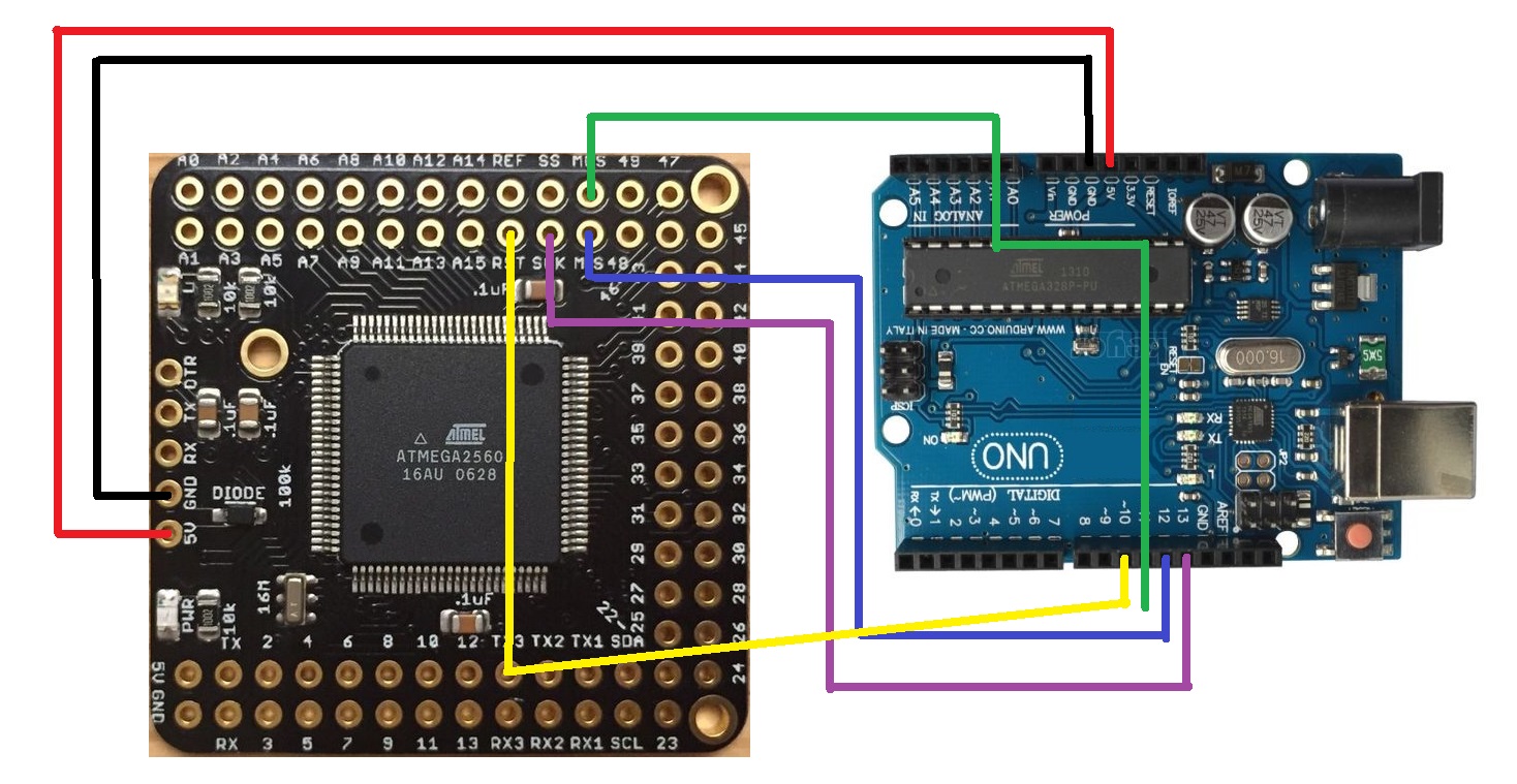

ich versuche verzweifelt auf einem ATMEGA2560 board den Bootloader zu
installieren.
Ich habe mir 2 von diesen Boards gekauft
https://www.tindie.com/products/FuzzyStudio/naked-mega-2-arduino-mega-2560-compatible-board/
Dann habe ich mit der Arduino IDE versucht dort den Bootloader zu
installieren.
Verkbaelung, Bild im Anhang.

Den weg über den Arduino UNO (original) als ISP habe ich 1:1 exakt so
versucht wie in diesem video gezeigt.
https://www.youtube.com/watch?v=X5achE10rCI
Aber wie gesagt, ich bekomme den oben genannten Fehler.

die Verkabelung habe ich zig mal überprüft, die ist definitiv so wie auf
dem Bild im Anhang.
Hat zufällig jemand eine Idee wo ich hier den Fehler mache?
von c-hater (Gast)
> dem Bild im Anhang.
Tja, das mag' ja sein. Aber ist sie auch richtig?
Oder anders ausgedrückt: RTFM!
Und zwar sowohl das des M2560 als auch das dieses komischen Boards.

von Sebastian (Gast)
Ja, auf Basis des manual kommt die Verkabelung

Das ist mit in dem Bereich im verlinkten YouTube Video. Da ich oben 2
Wege erwähnt hatte nun nich ein paar mehr Details zur ersten Verdion die
ich überwiegend versucht hatte.
Über Arduino IDE habe ich den mitgelieferten Sketch geöffnet. Datei >
Beispiele > 11.ArduinoUSP > Arduino ISP
Den habe ich auf den UNO geladen, Board und Port auf UNO ausgewählt.
Anschließend wie auf der Grafik den UNO mit dem Mega verbunden.
In der Arduino IDE nun Board auf Mega2560 gewechselt und unter
programmer Arduino as ISP ausgewählt und Bootloader brennen.
Und hier erhalte ich nun die oben geposteten Fehlermeldung.
Da ich damit jetzt seit über eine Woche beschäftigt bin und es immer
scheitert, habe ich eine Alternative versucht über die SerialMonitor
Variante.
Hierzu habe ich auf den UNO den Sketch hochgeladen von
http://www.gammon.com.au/bootloader
und ebenfalls den Mega mit UNO verbunden. Den Serial Monitor gestartet
und den Fehler erhalten
check wiring

von Jan L. (ranzcopter)
> Variante.
...was ja sogar die vom Erfinder des Boards empfohlene Methode zu sein
scheint.
Blink-Sketch ist nicht schon zufällig drauf, bzw. ist sicher, dass das
Board tut?

von Mario M. (thelonging)
Dann würdest Du lesen dass die Programmierung nicht über MOSI/MISO
sondern über PDI/PDO erfolgt.
- Blink-Sketch, nein nicht drauf
- Blinksketch als .hex per ISP, ging auch nicht
Allerdings habe ich den Fehler gefunden. Über den Umweg von PC USB Port
dann über den UNO kommen 4.86V am Mega an. Ich habe zusätzlich eine
Festspannung über Netzgerät angeschlossen und siehe da, auf Anhieb ohne
Fehler konnte ich den Bootloader hochladen und ein Sketch über die
Arduino IDE auf den Mega schieben.
