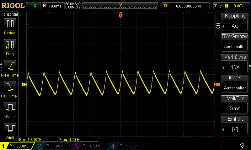

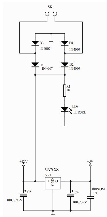

Habe eine Frage zu dem Gleichrichter.
Ich habe die Aufgabe gekommen die Brummspannung zu verringern. Mir fällt
jetzt spontan aber nur ein einen größeren C5 zunehmen oder vielleicht
die Dioden auszutauschen.
Gibt es noch weiter Möglichkeiten ?(Mit Erklärung wären sehr nett)
Danke im Voraus.

von MaWin (Gast)
Natürlich.
Drosselspulen oder mit Transistoren simulierte Drosselspule als Gyrator.
Vorregelung. Primäre Gleichrichtung und Zerhackung auf höherer Frequenz
(Schaltnetzteil) macht drn Trafo kleiner und die Brummspannung auch weil
im Verhältnis der Elko grösser ist.
Und wenn es ums Brummen nach dem 7805 geht: es gibt auch besser
ausregelnde Spannungsregler, aber meistens ist der Frhlrr z.B. wegen
schlechter Masseführung sowieso grösser.
Ich schlage einfach einen ziemlich hochohmigen Widerstand zwischen D1,
D3 und C5 vor. So im Bereich 100k..1M. Damit wird die Brummspannung dann
sicher geringer.
Wie? Ja, die mittlere Gleichspannung über dem C5 natürlich auch. Aber
dass die gleich bleibt war bisher nicht gefordert...  ;-)

von Jens G. (jensig)
Meinst Du wirklich die Brummspannung hinterm Gleichrichter? Dann
größeren Elko nehmen, oder größere Drossel einschleifen.
Wenn Du aber den Brumm nach dem Gleichrichter meinst, dann kannste auch
(falls wirlich rund 12V über dem Elko anliegen, auch unter Last
weitgehend) zwei Spannungsregler hintereinanderschalten. Der Erste
regelt auf z.B. 8V, der zweite dann auf Deine 5V. Damit multipliziert
sich die Brummspannungsunterdrückung.

von Klaus R. (klara)
Adrian B. schrieb:
> Mir fällt
Ich staune darüber dass man über so ein Thema so lange diskutieren kann.
Dioden tauschen bringt auch etwas wenn man Schottky Dioden mit
niedrigerer Flußspannung einsetzt. Aber in der Hauptsache sollte man die
Kapazität des Ladeelkos C5 erhöhen.
Eine Drossel ginge auch, nur leider ist die für 50 Hz, bzw. 100 Hz
beachtlich groß und schwer. Die hatte man früher in Röhrenradios
eingesetzt. Damals waren passende Elkos noch gar nicht gebräuchlich,
bzw. noch nicht entwickelt.
Es gibt heute aber noch eine andere Lösung. Füge einen Schaltregler ein.
Danach kannst Du Deinen Linarregler zum Verbessern des Rauschens noch
einsetzen.

Ich denke mal das der Ladeelko mit 1000µF deutlich zu klein bemessen
ist.
Der TO kann ja mal hier
https://www.electronicdeveloper.de/spannunggleichrelko.aspx nachrechnen
was er so als Kondensator braucht für 12V bei rund 1A. Habe das gerade
mal für eine Brummspannung von 1V durchgerechnet. Da liegen wir dann
eher bei 4700µF.

Allerdings, bei der TO Schaltung ist sie wirklich nicht wirklich
angebracht. Ich hatte mir das Schaltungsphoto erst nachher angesehen und
den Dreibeinregler bemerkt. Meine Antwort bezog sich auf generelle
Brummreduzierung.

2 Cent schrieb:
> Am Netz (zB 230V) spielt das durchaus eine Rolle, wenn auch nur wenig.
> Da kommen schon Prozente zusammen.
Hier werden keine 230V gleichgerichtet. Am Eingang des Reglers sollen
lt. Schaltbild 12V stehen. Um das zu erreichen ist eine Eingansspannung
von rund 8,5V erforderlich. Der TO nutzt vielleich einen Trafo mit 8V
oder 10V, wir wissen es nicht, außer Du da Du ja eine Glaskugel hast.
Also nix 230V. Du liest und denkst nicht nach. Die "Netzgleichrichtung"
in meinem Post bezog sich nicht auf die Netzspannung sondern auf die
Frequenz - es ging um Zeiten. Abbau der Raumladungszone im ns Bereich
<200ns, Anstiegszeiten bei Sinusspannungen um die 50Hz im µs Bereich.
Ich habe mir mal die Mühe gemacht die Spannungsanstiegsgeschwindigkeit
im Nulldurchgang zu berechnen. Da reden wir von 0,6V/s. Das ist nicht
viel. Das sind 0,1µV bei 200ns.
Du redest mal wieder daher ohne Deine Behauptung zu beweisen. Wieviel
Prozent sind das denn genau? Rechne es mal vor und belehre mich eines
Besseren - bin da durchaus lernfähig.
PS: Bei Netzspannung 230V ist Anstiegsgeschwindigkeit 17V/s das wären
3,5µV in 200ns.

Ich habe jetz mal einen kleinen Versuchsaufbau gemacht.
Trafo15V+Brücke+C=1000µ. Natürlich sieht man da, das da auf der Kurve
was drauf ist, wenn man die Empfindlichkeit ordentlich hoch dreh, dann
sieht man schon das da irgendwie was drauf ist, so in der Größenordnung
5mV (abb0). Bei deiner gemessenen Trafospannung von 17,5V stehen rein
rechnerisch 24,7V abzüglich Flußspannung am Ladeelko an. Gemessen habe
ich 23,7V. Jetzt mal das Verhältnis Störspannung zu Nutzspannung

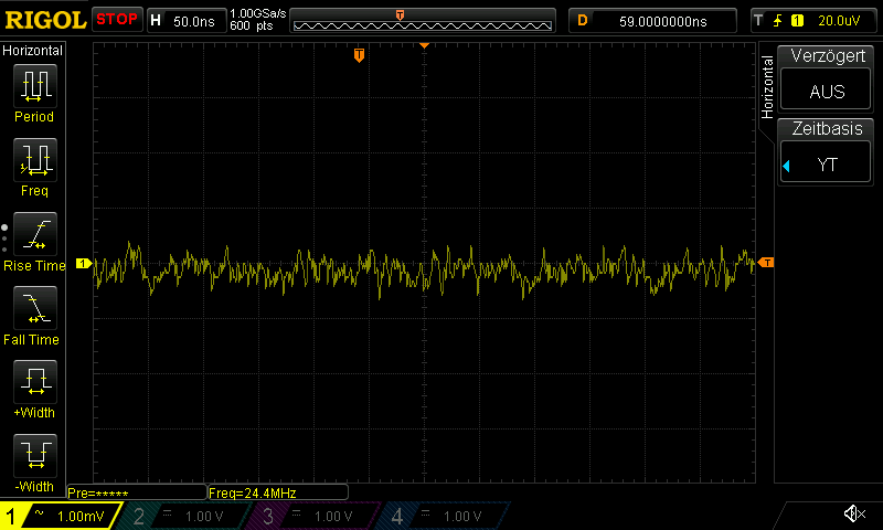

0,005/23,7 = 0,0002. Das entspricht 0,2%. Wenn man jetzt die Aulösung
der Zeitbasis erhöht und mal versucht auf den ominösen Punkt zu
triggern, dann stellt man fest das die Frequenz im MHz bereich liegt,
Amplitude bei 2mV (abb1). Da man das mit dem Triggerpunkt nicht so genau
hinbekommt, belassen wir es mal bei den 5mV.
Jetzt noch mal 3nF parallel zum Ladeelko und die Aplitude schrumpft noch
einmal um ca. 50% also auf ca. 2-2,5mV (abb2).
Bei diesen Größenordnungen hörst Du nichts mehr und bei Frequenzen im

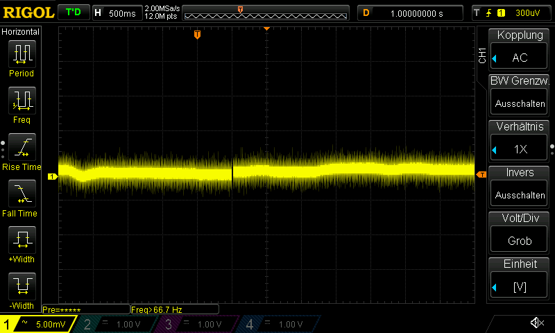

bei 12V sind 8% Störspannungsanteil.
von Thomas (Gast)
das sind uV, ca. 140 uF im ersten, und 20 uV um 2. Bild. Wir sprechen
von uV. Können das nicht auch einfach Messfehler sein. Und warum nimmst
Du dann nicht Polymer-Elkos. Die liefern je nach Typ bis zu 6 Amp
Rippelstrom.
Ich denke aber eher nach Messfehler.
von Zeno (Gast)
Du kannst nicht lesen! Im ersten Bild sind 5mV/Div und im 2.Bild sind
1mV/Div eingestellt. Was Du da abgelesen hast ist Triggerpunkt.
Ich trau mir schon zu Spannungen im Millivoltbereich zu
oszillografieren. Also wir reden hier von Millivolt.
von Thomas (Gast)
ok sorry, habe oben rechts wäre der Teiler gedacht.
Aber trotzdem, versuch doch mal Polymer-Kondis. Die liefern mehr
Rippelstrom, wie normale Elkos.
> was drauf ist, wenn man die Empfindlichkeit ordentlich hoch dreht, so in
> der Größenordnung 5mV (abb0). Bei einer gemessenen Trafospannung von
> 17,5V stehen rein rechnerisch 24,7V abzüglich Flußspannung am Ladeelko
> an. Gemessen habe ich 23,7V. Jetzt mal das Verhältnis Störspannung zu
> Nutzspannung 0,005/23,7 = 0,0002.
Ohne Last? ???
Zeige mal bitte ein Foto von der Messanordnung.
Bis dahin denke ich auch eher an Störeinstreuungen.
LG
old.
von Thomas (Gast)
Aus der W. (Firma...
schrieb es bereits: ohne Last ??
Wenn Du nur Den Trafo, Gleichricher, und ein C (1000 uF) und keine Last
drann hast, dann hast Du bei vernünftigen Messaufbau einen Strich am
Oskar.
Sieht dann so aus :_____________________________________________
ohnne Gewackel. nicht mal 0,05 mV
von Zeno (Gast)

von Zeno (Gast)
Habe ich schon wieder auseinandergerissen. Außerdem wozu braucht es da
ein Foto. Ich hatte doch geschrieben Trafo + Brückengleichricher (so
etwas
https://www.conrad.de/de/diotec-b80c3700a-brueckengleichrichter-sil-4-160-v-37-a-einphasig-501891.html?WT.mc_id=google_pla&WT.srch=1&ef_id=EAIaIQobChMIne7SxIzM3gIVjemaCh0BCgTWEAYYBiABEgLB1vD_BwE:G:s&gclid=EAIaIQobChMIne7SxIzM3gIVjemaCh0BCgTWEAYYBiABEgLB1vD_BwE&hk=SEM&insert_kz=VQ&s_kwcid=AL!222!3!98230272297!!!g!!)
+ C Elektrolytkondensator 1000µ. Das Ganze einfach zusammengelötet. Die
Bilder 2 und 3 sind mit 300Ohm Last, womit ein Strom von rund 70mA
(gerechnet) fließt. Bild 1 ist ohne Last, weil bei diesem Strom die
Restwelligkeit schon bei 0,6V liegt. Die interessierenden hochfrequenten
Störungen kann man dann wegen der Auflösung nicht mehr sehen.
In dem verrlinkten Dok sind es rund 90mA. Er macht allerdungs keine
Angaben dazu, habe ich aus den Werten ausgerechnet.
Ich hatte dann probeweise noch mal 1000µ dazu gepackt. Damit ist die
Restwelligkeit auf ca. 250mV geschrumpft, an den hochfrequenten
Störungen hat sich nichts Messbares getan - war auch nicht anders zu
erwarten. Von den Messungen mit der Zusatzkapazität habe ich allerdings
nichts gepostet, weil mir das in diesem Zusammenhang nicht so wichtig
erschien.
Ich habe die Bilder mit der Restwelligkeit mal noch mit dran gehängt.
Sie zeigen eigentlich das Problem des TO - einfach zu geringe
Ladekapazität.
Du darfst weiter daran denken. Wenn es sich dabei um Störeinstrahlungen
handeln sollte, dann wäre das Ergebnis ja noch deutlich besser. Die
Aussage es seien Störeinstrahlungen impliziert ja, das die eigentlichen
Schwingungen,  also das um was es hier geht, noch deutlich geringer
sind.
