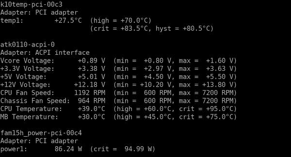

Das ist mein Mainboard:
https://www.asus.com/de/Motherboards/M5A78LMUSB3/specifications/
Wie es oben schon richtigerweise korrigiert wurde, ist die GPU auch von
AMD (onboard).
Wie ist z.B. die Ausgabe von "sensors" (siehe Bild im Anhang) zu deuten?
("sensors" ist ein Programm unter Linux das die Sensorwerte[Temperatur,
etc.] ausliest und darstellt)
Die letzte Zeile zeigt ja deutlich dass es dort hart an der Grenze
gearbeitet wird. Beim Erstellen dieses Screenshots wurde ein
youtube-Video (in 1020p) abgespielt (im Firefox ist die
Hardwarebeschleunigung [GPU] eigentlich deaktiviert).
Das heißt beim Dekodieren / Anzeigen ist die Leistungsentnahme der GPU
quasi an der Grenze oder?  Und wenn man es länger macht, dann wird auch
diese GPU gegrillt?
Gast #5615057
> gearbeitet wird.
Das ist der Stromverbrauch der CPU und hat mit der Radeon HD 3000 auf
dem Mainboard garnichts zu tun.
Und ist auch nicht "hart an der Grenze". Mit den Default-Settings zeigt
das den Durchschnitts-Stromverbrauch der CPU der letzten 10ms an. Und
wenn die CPU kühl genug ist, und was zu tun hat (lm_sensors ausführen),
dann wird die CPU auch hochgetaktet, und braucht dabei eben viel Strom.
Nochmal: Installier den richtigen Treiber für die Grafikkarte, und dann
läuft das.
Der Default-Vesa-Framebuffer-über-Grafikkarten-Bios-Treiber ist
schnarchlangsam, und kann weder Video-Abspielen noch so simple Sachen
wie Scrollen in einem Fenster in Hardware beschleunigen.

Gast #5615081
DAs ist wahrscheinlich richtig. Und TDP dieser CPU liegt tatsächlich bei
95 Watt.
Die Bezeichnung "pci adapter" hat mit irritiert.
Alles klar. Danke schön.
