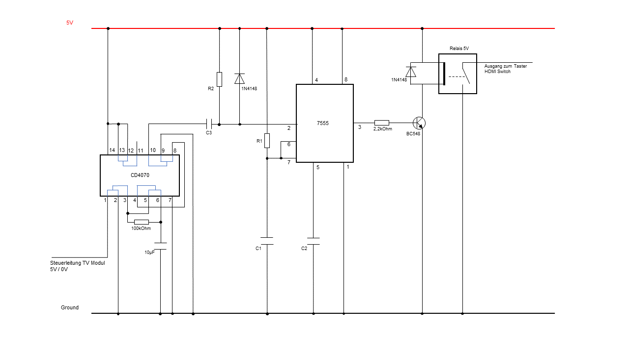

von S. M. (opusdiabolus)
von Danny W. (vitalic)
Hallo, zur Wandlung nutze ich dieses Bord:
https://rover.ebay.com/rover/0/0/0?mpre=https%3A%2F%2Fwww.ebay.de%2Fulk%2Fitm%2F192673026622
Ich meine einen HDMI Umschalter, jedoch möchte ich nicht per Knopfdruck
umschalten müssen. Weder am Gerät noch per Fernbedienung.
Ich möchte das genannte Steuersignal nutzen, damit die Quelle entweder
der Pi wird (0V auf Steuerleitung) oder das Wandlerbord (5V auf der
Steuerleitung).
Einen Umschalter könnte man auch nehmen, jedoch wird zum umschalten nur
kurz auf Masse gelegt. Mit meiner Steuerleitung wäre es ein
Permanentsignal.

Das kann man mit einem Monoflop hinbekommen, das bei einer Flanke auf
Deiner Steuerleitung einen Impuls erzeugt.
Rufus Τ. F. schrieb:
>> Permanentsignal.
So wie ich es durch ein wenig lesen verstanden habe, könnte ich mit
einem NE555 und diversen Bauteilen die 5V Steuerleitung nutzen um einen
Tastendruck (Massegesteuert) zu simulieren.
Heisst also, es liegen erstmal bei Zündung ein 5V auf der Steuerleitung
und es wird das BMW eigene Bild dargestellt. Bei Auswahl der Quelle Pi
wird die Steuerleitung auf 0V gelegt, wodurch die Monoflipschaltung
getriggert wird für zB 0.5sec und einen Tastdruck am HDMI umschalter
simulieren würde.
Nach erneutem wechsel der Quelle, wieder hin zum BMW eigenen System
stehen wieder 5V auf der Steuerleitung zur Verfügung, was die
Monoflipschaltung erneut auslöst und somit wieder einen Tastendruck
simuliert.
Ist das soweit richtig? Wie müsste man dann die Monoflipschaltung bauen,
um bei Zustandsänderung von 5V zu 0V und umgekehrt nutzen zu können?
Ich denke das Monoflop muss dann mit fallender UND steigender Flanke
ausgelöst werden.
Hier habe ich mal was gefunden:
Beitrag "Monoflop getriggert auf beide Flanken"
Denke damit kommst Du weiter.
> ausgelöst werden.
> Das man Sync mit dem LM1881 ableiten kann hatte ich auch schon gelesen,
> dachte aber das dieses komische Videoformat (RGB-Signal 400x240@60Hz)
> mit den preiswerten Konvertern nicht auf HDMI gewandelt werden kann.
Meinst Du die Vorschaltung vom User Krangel in dem Beitrag um dann auf
den genannten IC zu gehen? Wie müsste man die Werte dann für 5V
anpassen?
Die Wandlerbords (zu HDMI und zu VGA) werden mittels Setup eingestellt.
Mögliche Ausgaben sind:
640x480
800x600
1024x768
1360x768
Man sollte also kein HD aus dem BMW eigenen Signal erwarten, aber für
einen 6.5" Monitor reicht es allemal, selbst bei 640x480 ein sehr gutes
und klares Bild.
Ich vermute, dass der Vorschlag von User Krangel funktionieren würde.
Das darin vorhandene IC CD4049 (Buffer/Inverter nur 1 von 6 benutzt)
braucht nur mit 5V versorgt werden, dann ist das schon 5V fähig. Damit
kannst Du schon auf einen 555 (auch 5V) gehen und den triggern.
Dann gibt es ja noch den Vorschlag von Jobs M mit dem CD4070, da ist
noch ein Gatter übrig und mit der Belegung des letzten Gatters auf +
oder GND kannst Du festlegen ob Du einen positiven oder negativen
Triggerimpuls erzeugst.
Achte darauf, dass die Beschaltung des 555 so ist, dass er nicht
nachtriggerbar bzw. retriggerbar ist. Hier wird das beschrieben:
https://www.elektronik-kompendium.de/sites/slt/0310121.htm
Aus www.elektronik-kompendium:
......Eine Ansteuerung des Eingangs E mit einer dynamischen Triggerung
kann im einfachsten Fall über ein externes Differenzierglied (Widerstand
R3 + Kondensator C3) erfolgen. Das Differenzierglied macht aus dem
Taster-Schaltvorgang einen Impuls.
Mit der Diode über den Widerstand R2 verhindert man, dass beim
Abschalten des Schaltsignals eine Spannungsüberhöhung auf den Pin 2
entsteht.....
Bei dem Vorschlag von User Krangel gibt es das Problem mit dem Retriggen
nicht.
Dann finde ich die Lösung mit dem CD4070 am besten, denn da kann ich das
out signal auf Masse legen, so wie es bei den Tastern auch erfolgt.
Somit müsste der 555 ja anschließend auch Masse ausgeben.
Sonst müsste ich noch ein Relais dazwischen hängen, welches dann Masse
ausgibt.
Leider bin ich nicht Elektrotechniker, deshalb versteh ich das Schema
von ihm nicht so wirklich.
Was ist 1/4 usw und welche XOR Gatter sollte man für diese Art der
Schaltung nehmen?

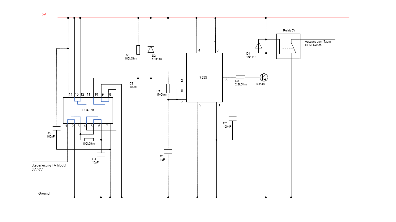

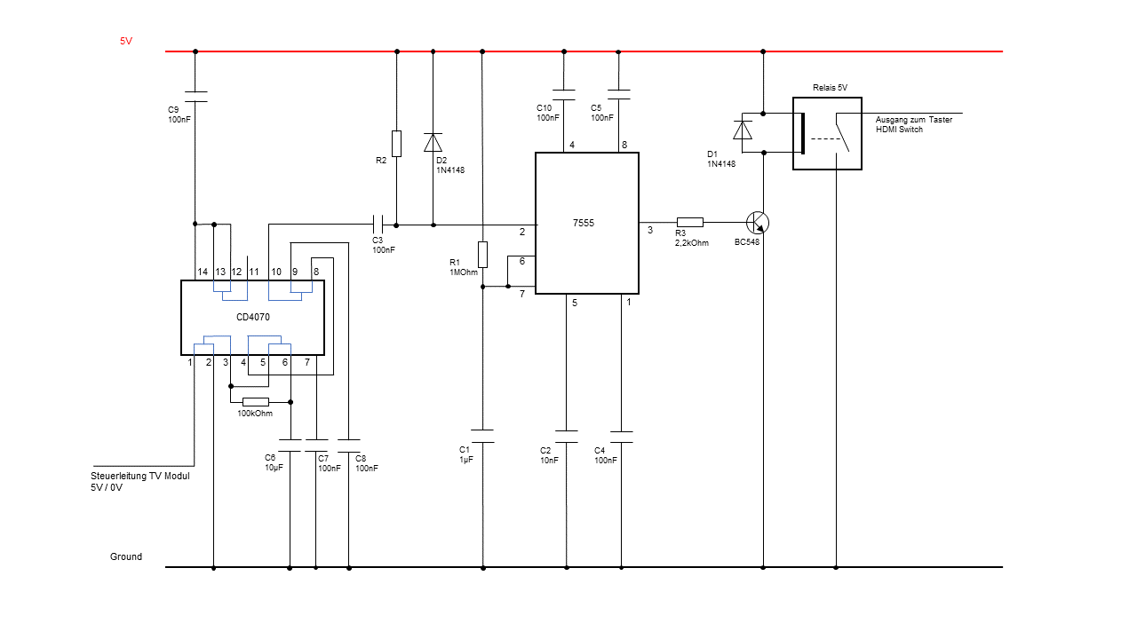

Okay, dann musst Du aber die Schaltung die ich oben beigefügt hatte
zwischen CD4070 und 555 einfügen. Der Schalter ist nur ein Sinnbild und
wird hier durch den CD4070 ersetzt, R3 entfällt auch. C3, R2 + die Diode
(1N4148) brauchst Du dann aber, der Ausgang Pin 2 ist Pin 2 vom 555.
Der CD4070 hat 4 XOR-Gatter wobei hier nur 3 benutzt werden, welche
kannst Du Dir aussuchen. Die Belegung ist im Bild oben. Pin 7 ist GND
Pin 14 ist 5V, und an den Spannungsversorgunsanschlüssen ein 100nF
Kondensator anschließen, ebenso beim 555.
Ich versuche gerade mal die Schaltung der xor gatter aufzumalen, habe
aber irgendwie eine Blockade.
Die Gatter geben doch jeweils nur 1 (High(5V)) aus.
Die Schaltungen werden ich mit der 16 Minuten - 12V Leitung vom BMW mit
Bordspannnung versorgen, also pin 14. Somit liegt nicht Klemme 30 -
dauerplus oder Klemme 15 - zündplus an.
Wie soll aber am Ende nach dem dritten Gatter Masse heraus kommen? Masse
ist doch eigentlich 0V bzw Low. Man muss doch quasi den Ausgang vom
Gatter 1 nutzen und als einen der beiden Eingänge für Gatter 2 nehmen
(wobei ich nich nicht weis, was dann am zweiten Anschluss von Gatter 2
dran muss).
Heisst für mich
Gatter 1:
Pin1 - Steuerleitung vom TV-Modul (5 oder 0V)
Pin2 - Masse
Gatter 2:
Pin5 - Pin3
Pin6 - ?
Oder darf die Versorgungsspannung an Pin14 dann auch nur 5V betragen?
Das CD4070 darf natürlich am Pin 14 auch nur mit 5V versorgt werden
(aber dann nie an einem Eingang mehr als 5V anlegen!).
Zwischen Pin 3 und Pin 6 kommt ein 100kOhm Widerstand und am Pin 6 ein
10µF Kondensator zum GND = Masse oder 0V.
Dann geht es sinngemäß weiter Pin 4 auf Pin 8 und Pin 9 auf 5V oder GND.
Pin 10 ist Dein Ausgang. Der Ausgang geht dann auf C3 von der
Zusatzschaltung.
Die unbeschalteten Eingänge Pin 12+13 kannst Du mit Pin 14 = 5V
verbinden, Pin 11 bleibt frei.
Die 5V kannst Du eventuell dem Konverterboard entnehmen, dann würde ich
aber wegen der Stromaufnahme einen 7555 einsetzen, das ist die
CMOS-Version des 555 mit niedrigem Stromverbrauch. Das IC CD4070 braucht
praktisch keinen Strom.
Ich habe mal versucht den Schaltplan so darzustellen, wie ich es durch
diverse Infos interpretiere.
Fraglich bleibt für mich, ist das erstmal so korrekt, vor allem was dann
den 7555 und BC548 angeht?
Weiterhin fehlen mir noch die Werte für C1, C2, C3, R1, R2.
Im Elektronikkompendium wird der Impuls für 1 Sekunde durch C1 = 1µF und
R1  = 1MOhm beschrieben.
Wie muss für diese Schaltung dann aber C2, C3, R2 gewählt werden?
Der Schaltplan sieht schon gut aus. Das Relais kann auch ein 12V Typ
sein, dann oben einfach an 12V anschließen.
Beim C3 würde ich mal 100nF schätzen und oben hatte ich schon mal
geschrieben, dass Du an den +5V und GND Pins der ICs Abblockkondensatore
(100nF) einfügen solltest. Das sind zwar CMOS-Typen aber besser ist das.
C2 ist 10nF und C1 und R1 muss berechnet werden. Hier zB:
http://www.dieelektronikerseite.de/Tools/NE555.htm
Ich würde das ganze mal auf einem Steckbrett aufbauen.
Habe den Schaltplan um die Abblockkondensatoren ergänzt und die Werte R1
/ C1 für ca 1s Schaltdauer.
Würde nur noch R2 fehlen für diese Schaltung.

R2 würde ich 100kOhm vorschlagen, aber was machen C7 bis C9 da??? die
Leitung von Pin 7+9 soll auf GND und die Pinne 12 - 14 an +5V!
Was macht C5 und C10 am 7555 Pin 4+8???? Raus damit und die Pinne wieder
an +5V! Was macht C2 + C4 da??? die Leitung von Pin 1+5 soll auf GND.
Je einen Abblockkondensator 100nF beim CD4070 von Pin 14 nach Pin 7 und
am 7555 von Pin 8 nach Pin 1! Abblockkondensatore kommen immer zwischen
die Betriebsspannungspinns eines ICs.
Ich würde die Option 3 wählen, ist einfach hizuzufügen:
Die Leitung von Pin 2 mit 3,9kOhm an GND und Dein 12V Signal mit 10kOhm
auf den Pin 2 bringen, schon fertig.
Bau mal alles auf ein Steckbrett auf und teste.....
Hatte den Beitrag vorher falsch interpretiert mit den Kondensatoren an
+5V und GND.
Sollte nun passen. Den Kondensator am Pin5 vom 7555 habe ich entfernt.
Der war im Elektronikkompendium mit aufgeführt.
Was die Erweiterung der Schaltung wegen der Rückfahrkamera betrifft,
werde ich erstmal diese Schaltung testen, wenn alle Teile da sind.
An den Pin 5 vom 7555 gehört ein Kondensator oder der Pin bleibt frei,
aber nicht auf GND.
Sonst scheint das alles richtig zu sein.
