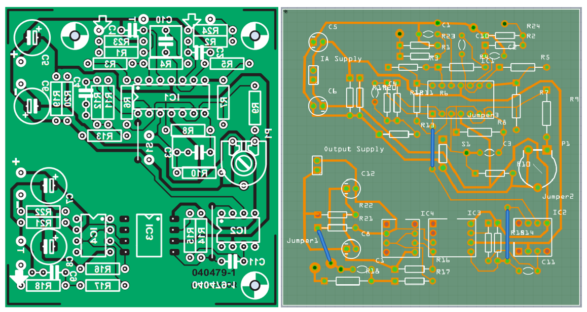

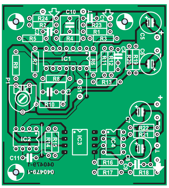

hallo leute , grüße euch alle.
hat schon jemand von euch die schaltung aus elektor heft von oktober
2006 nachgebaut ?? scheint als wären einige fehler mit eingebaut.

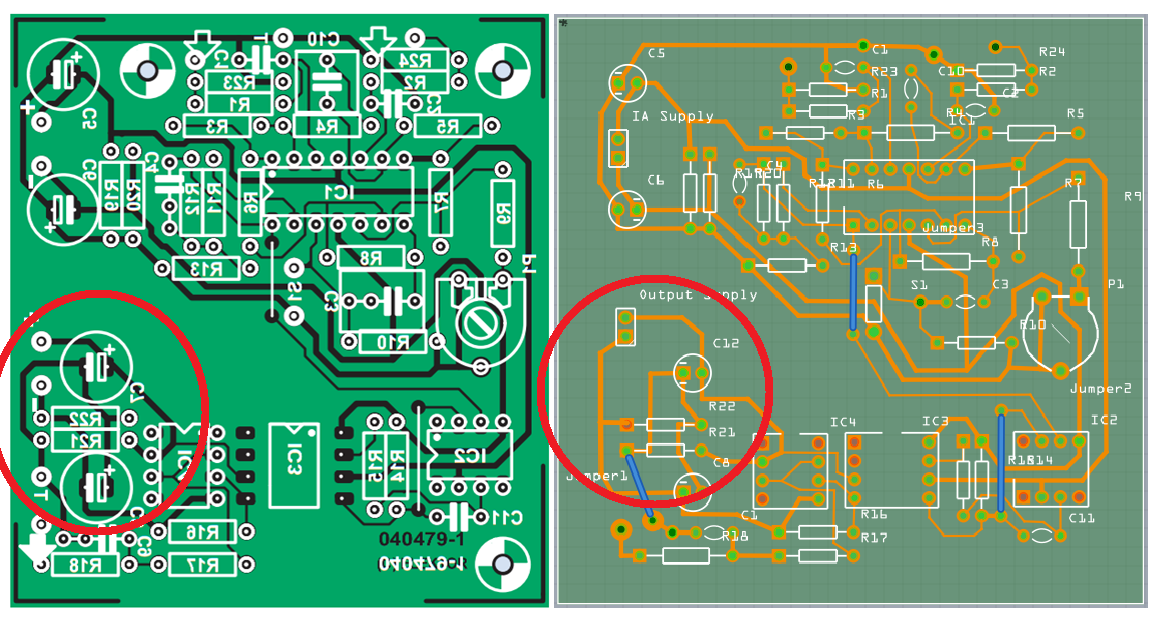

habe die schaltung auf streifenraster platine nachgebaut und an eine
scope software, die über soundkarte fuktioniert, angeschlossen. kommt
leider nur mist raus und keine ekg kurve.
 platine anbei
 elektronische und freundliche grüße werner ( transistorbiene)
von g457 (Gast)
> kommt leider nur mist raus und keine ekg kurve.
Hast Du alle Tschipps falschrum verbaut? Sonst heisst es debuggen. Und
bloß nicht an ein Lebewesen anschließen!

von Sven S. (schrecklicher_sven)
Finde den Unterschied.
Und die Vorlage richtig herum.
Vielleicht klappts dann.

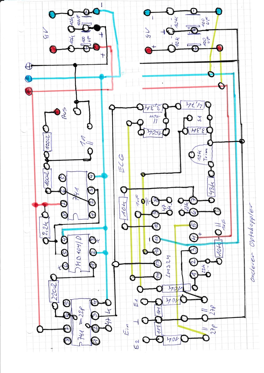

von transistorbiene (Gast)
hallo ihr spezialisten, habe nichts falsch gelötet, weder noch die ic"s
falsch eingebaut, schicke orginal schaltung von elektor und die
umgeänderte version, da mir der optokoppler il 300 fehlt.sollte euch was
auffallen , bitte um eine hilfe von euch.
 gruß werner
von ArnoR (Gast)
transistorbiene schrieb:
> sollte euch was auffallen , bitte um eine hilfe von euch.
Naja, einen LM324 in dieser Schaltung anstelle des TL074 einzubauen, ist
doch ziemlich dumm, das kann gar nicht funktionieren, weil dessen
Eingangsströme viel zu groß sind.
Die Sache mit dem Optokoppler solltest du mal als Schaltplan liefern,
keiner hat Lust, sich durch dein Layout zu wühlen.

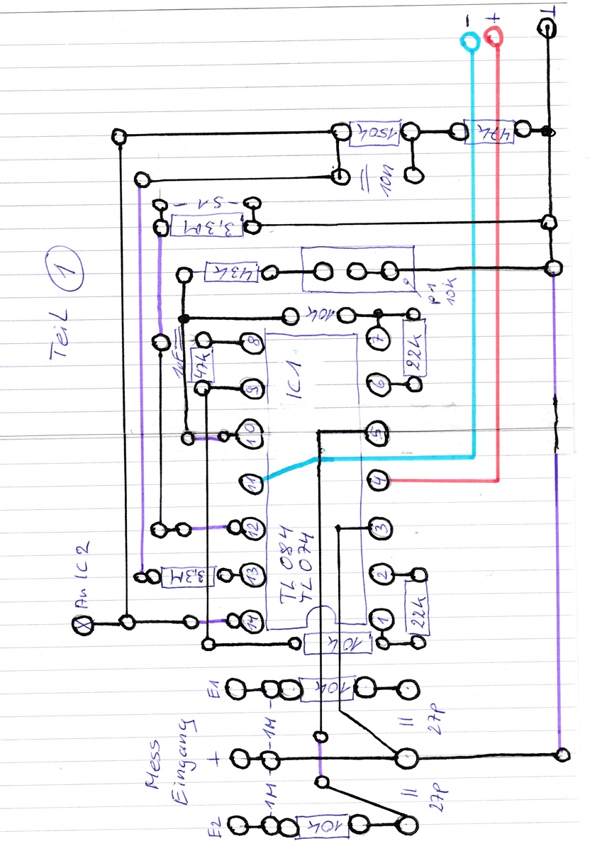

Hallo Spezialist!
Wenn Du es nicht original baust, ist es kein Wunder, daß es nicht
klappt.
Ich habe spontan die eingekreisten Fehler gefunden.
Da sind bestimmt noch mehr.
von ArnoR (Gast)

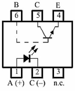

Genau. Beispielsweise fehlt die galvanische Trennung, die der IL300 im
Original macht. Außerdem ist der MB104 (im Gegensatz zum IL300) nur ein
Einfach-OK mit Phototransistor-Ausgang, da gibt es keine brauchbare
Linearität.
hallo , habe den schaltplan vom optokoppler , schicke ihn zu
danke
 gruß werner
von ArnoR (Gast)
Es war nicht die Innenschaltung gemeint (die habe ich selbst, ist wie
CNY17), sondern wie er in deiner Schaltung verwendet wird. Also einen
kompletten Schaltplan wie der von ELV!
Davon kriegen wir nichts zu sehen, also kann Dir in Wirklichkeit auch
keiner sagen, welche Fehler Du eingebaut hast. Der Schaltplan, den Du
präsentierst, enthält erstens Abweichungen, so daß von einem "Nachbau"
eigentlich nicht die Rede sein kann. Außerdem enthält der Schaltplan
Fehler, die die Funktionsfähigkeit der Schaltung in Frage stellen.
Dafür gibt es halt keine verbalen Streicheleinheiten.

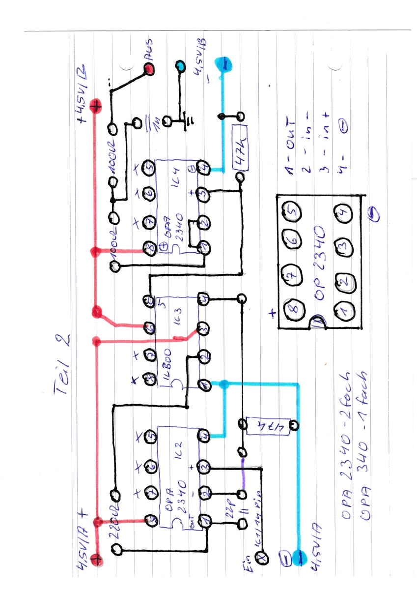

hallo an max
habe die schaltung nun komplett durchgesehen und abgeändert müßte
eigentlich ok sein , statt der beiden TS 921 habe ich einen
vergleichstyp  OPA 2340 , der auch die rail to rail funktion hat wie der
TS 921 nur der hat zwei op in sich, kein problem brauche nur einen
kanal.
  gruß medicus

von Werner W. (transistorbiene)
Hallo an euch alle !!!
Möchte, bevor ich die Schaltung von Elektor : Ekg für Soundkarte in die
Mülltonne kloppe, euch noch die über arbeitete Version zusenden und
hoffe auch weiterhin auf Eure nette und nicht ganz freundliche
Unterstützung .
 Mit freundlichen Grüßen Werner

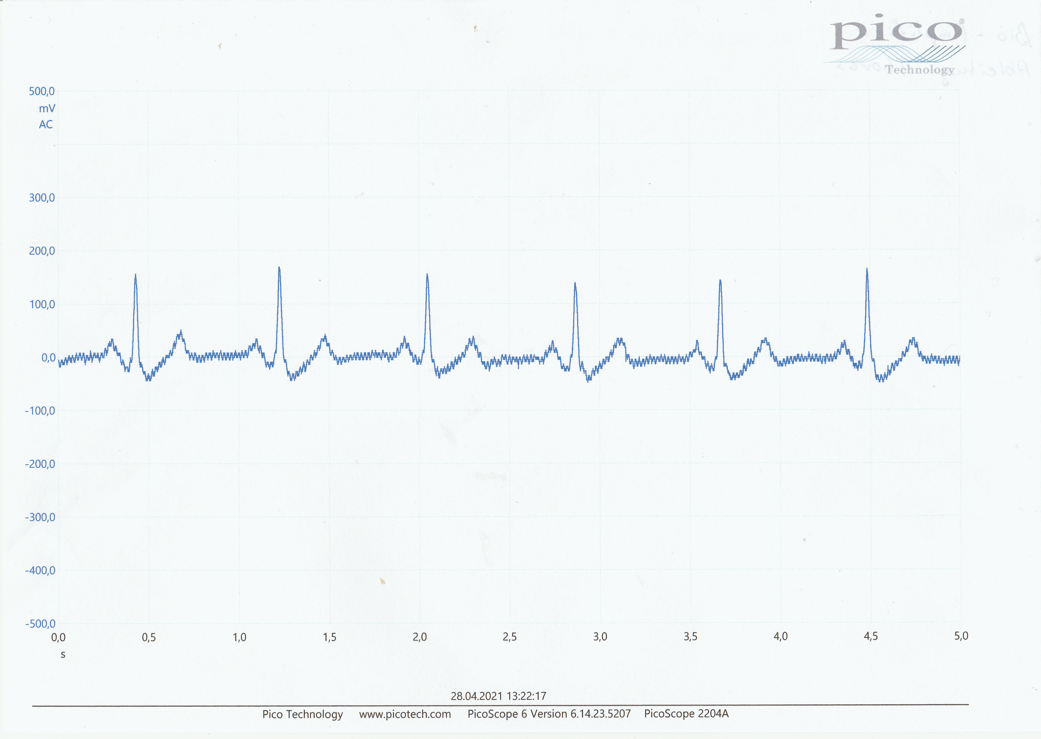

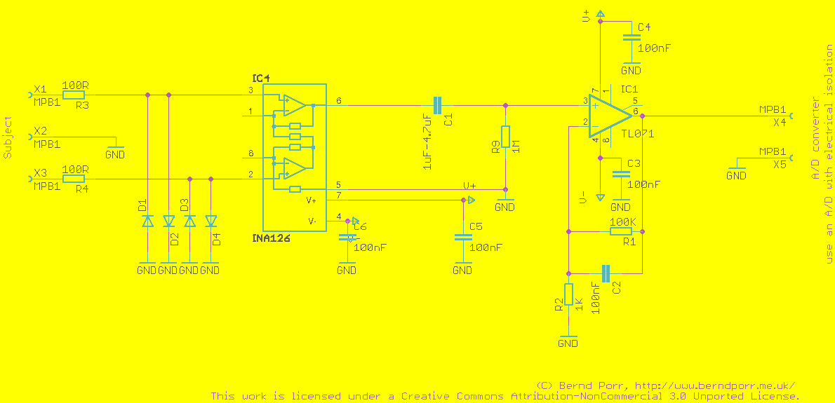

Letzte Meldung an alle, Elektor EKG Schaltung ist gr0ße Scheiße, habe
eine bessere gefunden, bzw. mehrere EKG Schaltungen mit weniger Aufwand,
die wenigstens ein gutes Ergebnis erzielen. Anbei zwei Schaltungen.

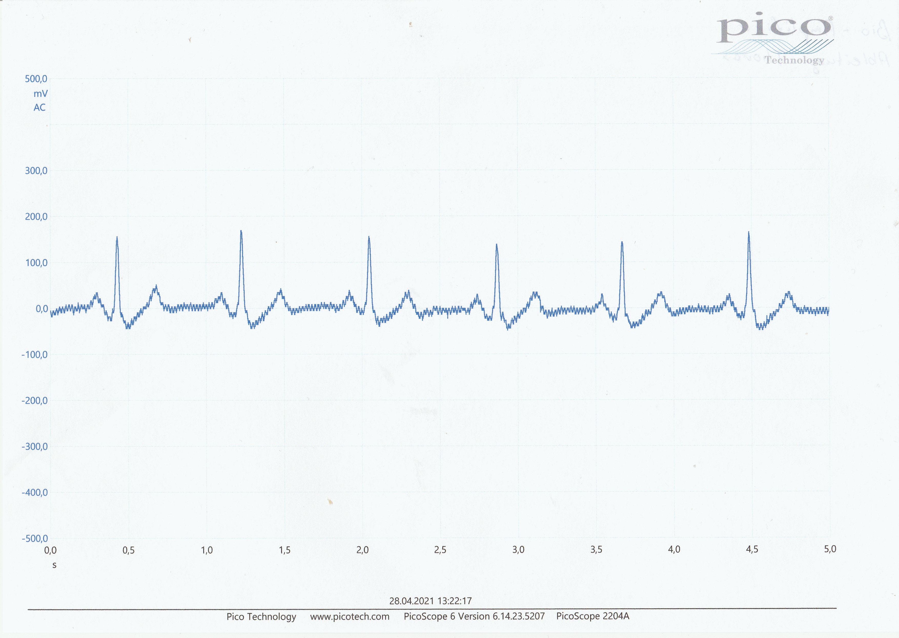

Bessere EKG Schaltung als der Elektor-Schrott mit weniger IC´s und
weniger Aufwand, Darstellung der Signale über Speicherskop.
von Armin K. (-donald-) Benutzerseite
Ob du auf dem Rauschen eine U-Welle erkennen kannst, halte ich für
fraglich.

von Thomas K. (thomas2021)
Geile gelbe Farbe !! Meine Güte. Sowas kann man nicht mal 5 sec
anschauen !

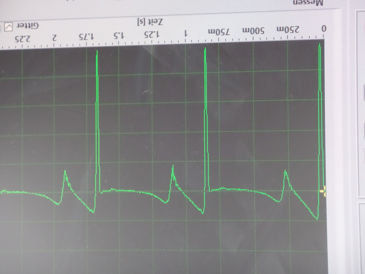

von jupp (Gast)
ergebnis
von jupp (Gast)
noch ein ergebnis
