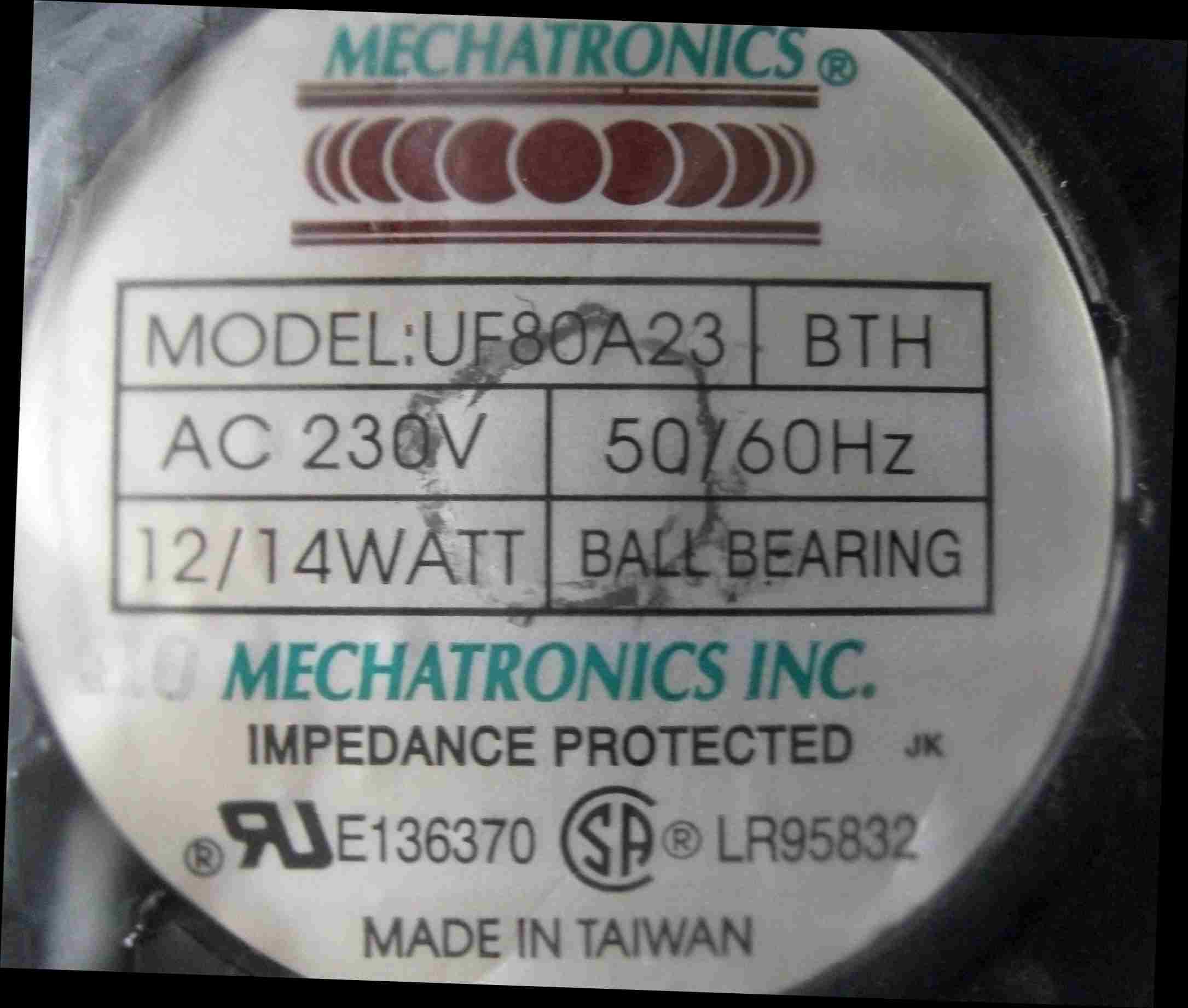

von Karl B. (gustav)
Modellflieger schrieb:
> So ein Quatsch. Industriemotoren werden mit der Anschlußleistung
> spezefiziert.
hinz schrieb:
> Nein, stets die abgegebene Nutzleistung. Bei einem Motor also die
> mechanische Leistung an der Welle.
Hmmm.
Ist ein Lüfter. Gilt nicht als klassischer Antriebsmotor.
ciao
gustav

von Thomas (Gast)
Und warum steht dann am Typenschild nicht-
Abegegebene Leistung in Nm per 10 Upm bei 10Kg. Belastung - Witz
Ja das Drehmoment oder PS wird u.A schon angegeben.
Es wird aber auch angegeben Anschlussleistung, Spannung Strom,
Wirkungsgrad. denn die ist wichtig für die Steuerung, und für die

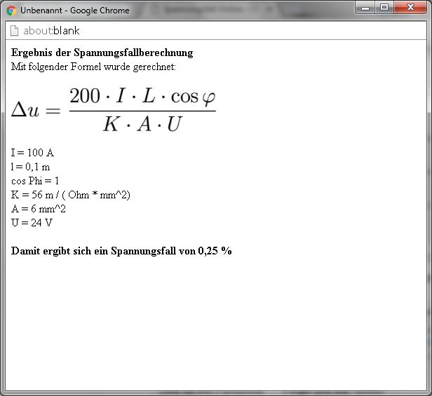

Rechne doch einfach mal nicht mit der Stromdichte/ Querschnitt, welche
im Übrigen auch eine weite Auslegung, je nach zugelassener Erwärmung
darstellt, sondern mit dem Querschnitt, der Länge und dem spezifischen
elektrischen Widerstand oder Wahlweise mit dem Leitwert von Kupfer.
Ich habe ein vereinfachtes Beispiel angefügt.
0,25% Spannungsabfall bei 24V sind
~24V/100%*0,25%=0,06V je Leitung *100A = 6W Wärmeverlust je Leitung. Das
ist die Erwärmung welche ich bereits erwähnte. Nun sind die Leitungen
einem Luftstrom ausgesetzt, welcher einen Teil der Verlustwärme abführt.

Stefan schrieb:
> Tina schrieb:
>> so..und auf welche Längen beziehen sich diese Angaben du
>> Schlaumeier?....
>> Das Thema hatten wir weiter oben schon mal..
> Also Tina, nun mal nicht so vorlaut. Ja?
Es sind 25% Spannungsabfall
