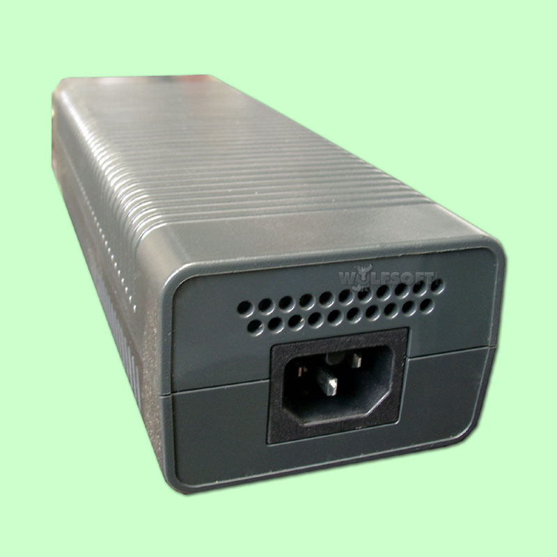

michael_ schrieb: > Die machen aber nur 3A. > Wenn überhaupt. Der Gegenbeweis steht in dreifacher Ausführung in meiner Werkstatt. Ich habe nichts daran zu bemängeln, nur der Lüfter ist etwas laut. Ansonsten liefern die Dinger bei mir anstandslos 5A @ 32V und das über Stunden hinweg. Ja, ich hab das nachgemessen.

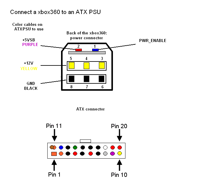

Die XBOX-360 Netzteile mit 12V und bis zu 16A machen gute Netzteile. Die kriegt man bei uns gebraucht oft schon für ein paar wenige Dollar. Ich verwende eines mit besten Erfolg zur Versorgung eines 50W 2-m AFU-Gerät welches bei Sendung 8A zieht. Die Spannung lässt sich in einem engen Rahmen auch einstellen. Mit adäquaten Reverse Dioden am Ausgang eignen sie sich auch für Serienschaltung um 24V bei 14-16A zu erzeugen. Man braucht nur den Stecker abschneiden und den blauen mit dem roten Draht (5V/1A) verbinden um den 12V Teil zu aktivieren. Ein Bekannter machte sich einen gedruckten 3D Zwischenteil fuer die Halbschalen um ein digitales V/I Instrument, Buchsen und Schalter bequem unterzubringen.
