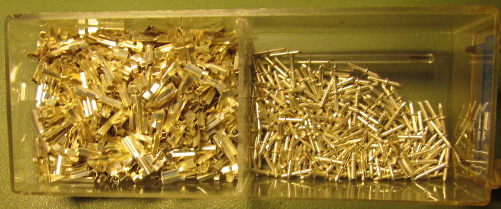

von nachtmix (Gast)
von Widerstand (Gast)
Hübsch. Zu der Zeit habe ich die Stifte immer aus Fernsehern ausgelötet.
Die Lötschuhe gabs dort aber meistens nicht, sondern das waren
Steckleisten mit in der Tat sehr lumpigen Kontaktfahnen. Irgendwann habe
ich mir dann auf einer Elektronikmesse günstig eine ganze Tüte mit den
Schuhen gekauft. Die liegt heute noch irgendwo im Keller. Oder wer weiß
wo. Das Silber dürfte etwas oxidiert sein. Gebraucht habe ich keinen
einzigen davon. Die Lötstifte haben nie in Lochrasterplatten gepaßt,
ohne zu bohren. Dann kamen Pfostenstecker.

von Michael B. (laberkopp)
Andreas B. schrieb:
> Sehr unzuverlässige Kontakte.
Ich kenne keinen einzigen Ausfall, und sie halten definitiv besser als
Pfostenstecker und "DuPont" Verbinder.
Zudem sind sie dafür gebaut, das Kabel anzulöten. Für Massenproduktion
dumm (daher gibt es sie kaum noch, schon gar nicht mit fertig
angelöteten Kabeln), für Einzelanwendung durch Bastler aber ideal.
Bleibt das Problem, daß Litze nicht gelötet werden will: Ein
Schrumpfschlauch über Lötschuh und Litze fixiert sie mechanisch und
isoliert elektrisch.
Der einzige echte Nachteil ist die Grösse: Ein Raster von 5mmm, besser
1cm ist nötig damit man die Dinger angeschlossen bekommt, und mit dem
Schumpfschlauch will man 2cm Höhe.

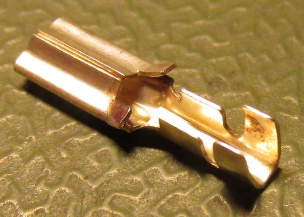

von Bauform B. (bauformb)
Osterrath nennt die Teile "Kelchfeder", bei mir heißen sie "Steckhülse"
Andreas B. schrieb:
> Der Grund ist einfach darin  zu sehen, daß da keine Federn sind.
Hast du nie solche Lötschuhe in der Hand gehabt ? Offenbar.
Die Form ist so gebogen, daß sie sehr wohl federt, das Blech ist auch
kein weiches Kupfer sondern elastisch (Neusilber ?).
Der Lötschuh ist etwas dünner gebogen als der Lötnagel, und wird beim
Drüberstecken aufgebogen und diese Federspannung hält sein Leben lang.
Problem kann sein, daß man schräg am weglaufenden Kabel zieht, und ihn
daddurch weiter aufbiegt als der Lötnagel dick ist. Dann fällt er ab.
Ist aber mit einer Zange wieder klein zu biegen damit er wieder stramm
über den Lötnagel geht.
Die Versilberung ist übrigens kein Problem, erstens erfolgt beim
Drüberstecken ein Reiben welches Oxidschichten abreibt, das Prinzip der
selbstreinigen Schalterkontakte, und zweitens liegt das Blech gasdicht
am Lötnagel so daß eine vorhandene Kontaktierung auch nicht oxidiert.
Ich habe nie ein Problem auch schwarze Schuhe über schwarze Lötnägel zu
stecken, es gab immer soliden Kontakt.
Ich erkenne, daß du offenbar nie Lötnägel hattest, nur über die
lästerst.
