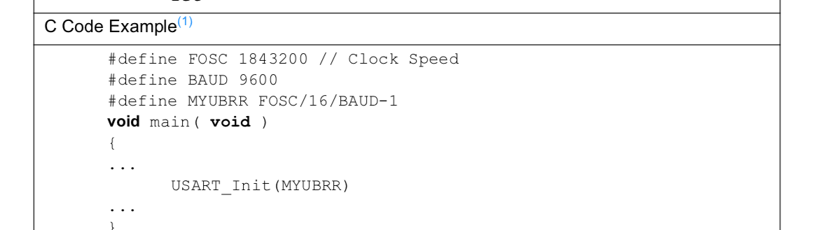

#5620861
C.K. schrieb:
> Nein, da in der Berechnung nur Konstanten vorkommen, berechnet der
> Compiler bereits das Ergebnis. Zur Laufzeit ist dann bereits der feste
> Wert bekannt.
Und er rechnet es dennoch als float, dann castet er es in ne 32 bit
Interger um das Ergebnis letztendlich in ein 16 bit Register zu
schreiben. Ich finde: Schön ist anders. Und damit bin ich nicht alleine
denn auch, aber nicht nur, hier im Artikel zum UART wird die
Festkommaarithmetik verwendet zur Berechnung des UBRR-Wertes.
Seite 185 des aktuellen Datenblattes zum Atmega328P (2018, DS40002016A)
zeigt auch nur Festkommaarithmetik:
#define MYUBRR FOSC/16/BAUD-1
Und Table 20-1 zeigt auch keine Gleitkomma-Arithemtik.

M. K. schrieb:
> Thomas E. schrieb:
>> Doch, damit bist du ganz alleine. Wen interessiert es, wie das auf dem
>> PC ausgerechnet wird?
> Anbei ein Screenshot aus dem aktuellen Datenblatt. Ich sehe keine
> Gleitkomma-Berechnung, was also erzählt ihr für einen Scheiß?
