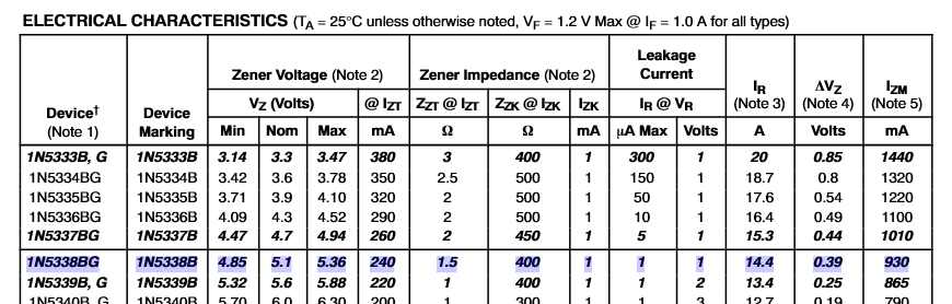

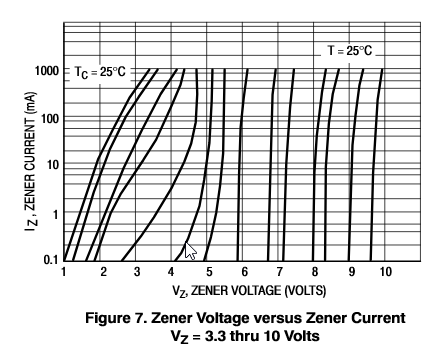

Such mal nach "Shuntregler" oder "Power-Z-Diode". Mit einem TL431 kannst
du das auf ein paar mV genau einstellen. Eine 5,1V-Z-Diode ist dagegen
ein grober Schätzwert. Der Nennwert bei 240mA von 5,1V kann auch 4,8V
oder 5,2V sein. Und wenn es eine 5,1V Diode ist, dann hängt die Spannung
noch vom Strom ab: die Diode beginnt bei 4,5V zu leiten und geht bei 1A
auf fast 5,3V hoch (siehe Datenblatt und Kennlinie).
Sprich: die "Komma Zwei Fünf" kannst du dir bestenfalls denken. In der
Praxis aber schenken.

Beispiel: Man nehme eine Standard-1A-Z-Diode:
https://cdn-reichelt.de/documents/datenblatt/A400/IB1N53XXB.pdf
Sie hat 1,5Ohm. Das kann sich sehenlassen. Aber wir reden hier von 3W,
also 0,59A, und von einer Z-Diode
Maximalspannung : 5,36V + 1,5*0,59 = 6,24V
Typische Leerlaufspannung : 5,1 + 1,5 * 0,59 = 5,98V
Schon im typischen Fall ist das für USB deutlich zu viel.
Die TL431-Schaltung ist dagegen locker auf 5V +-5% hinzubekommen.

Also wie ich das sehe, habe ich wohl durch Zufall den perfekten Spagat
hingelegt, denn - die an der Zenerdiode anliegende Maximalspannung geht
bei 500 mA Kurzschlussstrom und 6,5V Zellenspannung nicht über 5,1 Volt
hinaus.

Durch das Verwenden von 4 Z-Dioden, wo nur eine notwendig wäre, bleibt
alles (gemessen) unter 5,25 V. Beim Verwenden von nur einer Z-Diode war
die Spannung tatsächlich (viel) zu hoch, sobald das System unter der
Halogenlampe lag.
