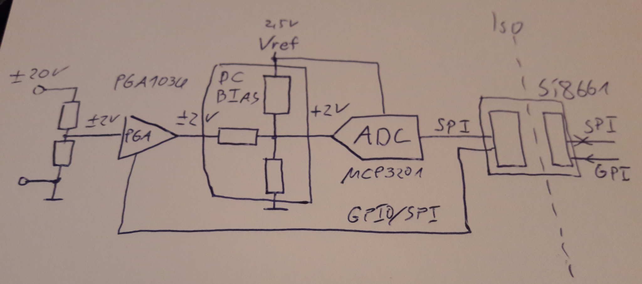

Hallo, ich habe mir mal ein paar Gednken zur Messung gemacht. So müsste es doch funktionieren (siehe Bild). Der PGA ist für kleinere Spannungen am Eingang bis +-200mV, dann kann ich die Verstärkung auf 100 stellen.
#5626490
Michael S. schrieb: > So müsste es doch funktionieren (siehe Bild) Du brauchst natürlich noch für jeden Kanal eine galvanisch getrennte Versorgungsspannung (DC-DC-Wandler), und ev. noch eine Referenzspannungsquelle. Georg
#5626507
georg schrieb: > Du brauchst natürlich noch für jeden Kanal eine galvanisch getrennte > Versorgungsspannung (DC-DC-Wandler) Und wenn mit dem PGA103U dieser hier gemeint ist: http://www.ti.com/lit/ds/symlink/pga103.pdf dann sollte es gleich eine bipolare galvanisch getrennte Versorgung sein. Burr Brown hat - solange es sie als selbständige Firma gab - meiner Erinnerung nach nie etwas in Richtung Rail-2-Rail gebaut.

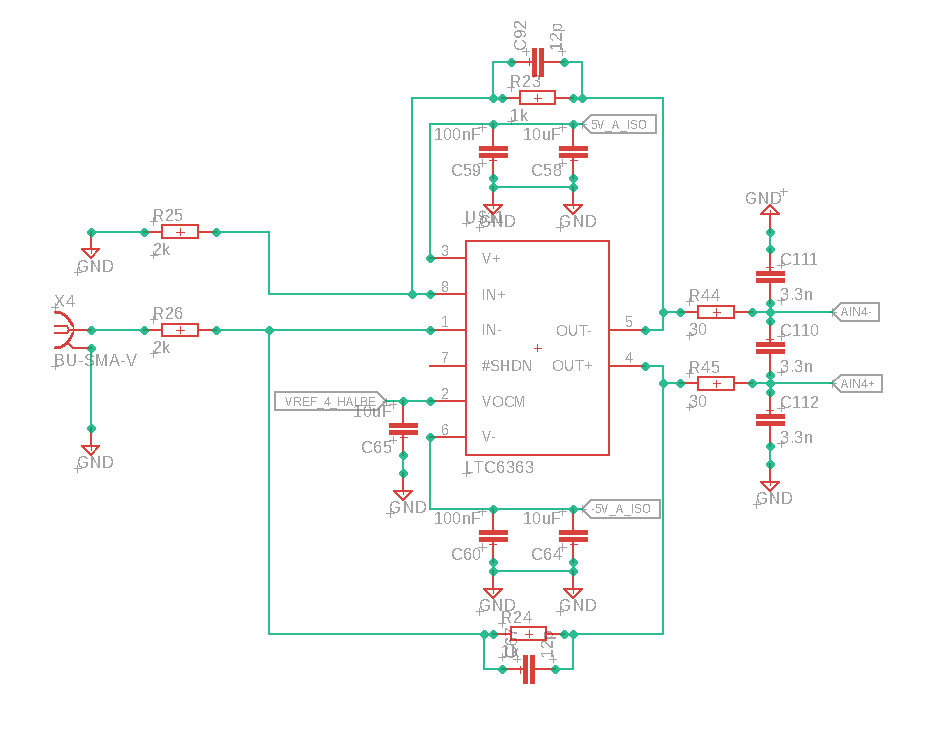

Moin, ich habe sowas schon gemacht und ist jetzt im Einsatz an einer Uni. ADC ist ein LTC2325 bit 16Bit und 5MSample/s und 4 Kanälen. Digitalisolator ist ein Si866x für Sampleclock, Chipselect und die vier Datenausgänge. Strom wird über einen TRACO TMR_6_0521 übertragen. Von 5V am Eingang nach ±5V am Ausgang.
Wenn ich das richtig im Datenblatt sehe, sind die GNDs der 4 Kanäle auch mit der Masse verbunden. IN- darf auch nicht unter 0V fallen. Wie hast du das denn gelöst? Wird AGND über den RefoutN immer an dem aktuellen Kanal geschaltet, so dass Gleichzeitig die GNDs der anderen Kanäle getrennt sind?
Mit differentiellen Verstärkern. Ich habe vor jeden Eingang einen LTC6363 https://www.analog.com/media/en/technical-documentation/data-sheets/ltc6363.pdf gesetzt. Einen Eingang auf Masse und der Andere darf dann drum herum schwingen. Der Ausgang schwingt dann um V_CM. Es gibt da von Analog ein schickes Tool: https://www.analog.com/en/design-center/interactive-design-tools/adi-diffampcalc.html Da kann ich den AD8138 empfehlen, ist auch ein Diff-AMP aber schneller, rauscht aber mehr wie der LTC6363. Ich habe den LTC6363 mit ±5V versorgt. Ich hänge noch eine Schaltung an.
