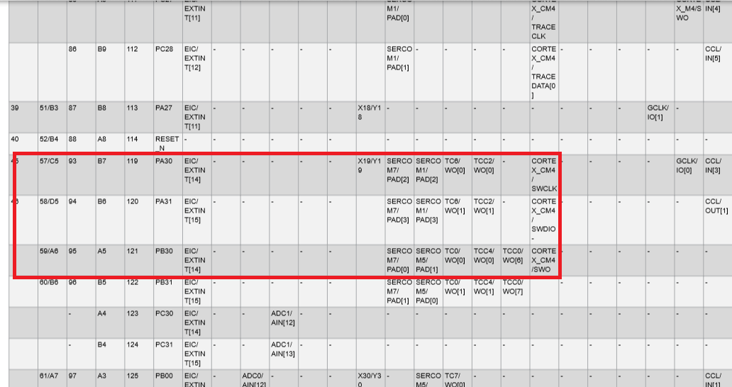

ich komme beim Schaltplanlayout mit den DB von Microchip nicht so klar.
Ich habe für die JTAG Schnittstelle folgende 3 Pins:
SWCLK/TCK, SWDIO/TMS und SWO/TDO

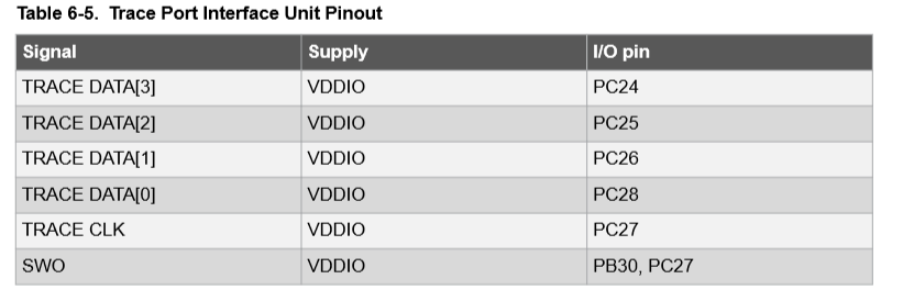

Was mich ferner wundert, warum beim Connector auf einmal der SWO/TDO gar
nicht mehr auftaucht.
Gehört der SWO/TDO nicht zum Debugger ????
Wozu ist jetzt der NC/TDI Pin und warum taucht dieser nicht auf ?
Wird für das Flashen jetzt der Haupt- Reset auf LOW gezogen ?
Der SWO Pin taucht allerdings beim TRACE auf.

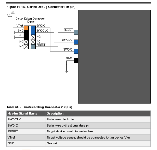

Reset ist optional. Könnte man auch hier anschließen, wenn du einen
external Reset durch den Debugger erzwingen können möchtest.
JTAG haben die SAMDs einfach gar nicht, die haben nur SWD.  Dadurch gibt
es nur SWDCLK und SWDIO sowie ggf. die Trace-Pins, falls man eine
Trace-Funktionalität haben möchte (dafür braucht man meiner Erinnerung
nach aber einen anderen Debugger als das einfache AtmelICE).
Man kann den Reset auch über SWD auslösen, daher muss man den Pin nicht
unbedingt rausführen.

Nein.  Trace ist das Rückverfolgen irgendwelcher bereits abgearbeiteter
Befehle bzw. Daten. Details kannst du bei ARM nachlesen.

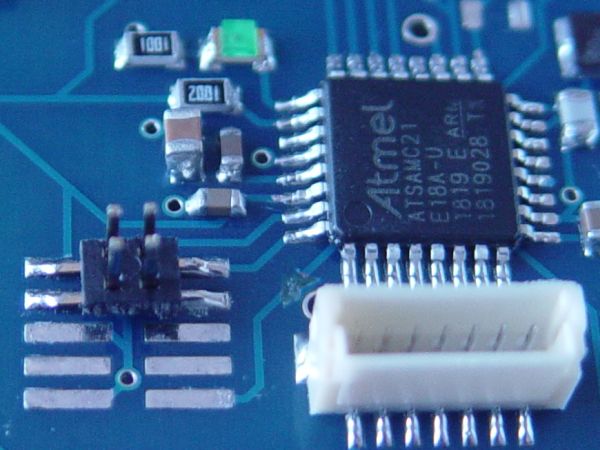

Nun "fehlt" mir nur noch ein 4pol. Stecker der deutlich kleiner ist als
der 10pol. IDC.

Gönne dir lieber einen 6 poligen Stecker, über den du auch VCC des µC
und /Reset anschließt - egal, ob dein derzeitiger SWD-Adapter das nun
braucht oder nicht. Ist für den Fall, daß du auch mal nen anderen
Adapter verwenden willst, der seine Logikpegel an die VCC des Targets
anpaßt.

Der 10pol. IDC ist schon sehr klein, natürlich die 1,27mm Version - eben
wie das an dem Atmel ICE schon dran ist.
Und natürlich ist VCC mit angeschlossen.
1 VCC
2 SWDIO
3 GND
4 SWCLK
Siehe Bild, das funktioniert so, ist aber schwer grenzwertig, weil die
Steckkraft gegen Null geht.
Wirf man die sechs "überflüssigen" Pads aus dem Design kann man da sogar
flache Bauteile platzieren.
Der weisse ist ein BMB07 von JST mit 1,0 mm Raster.
Ein BM04B-SRSS-TB hätte 6 mm x 3,6 mm, hmm, gar nicht mal viel größer.
Und steckt dann besser.
Aber braucht eben einen Adapter auf IDC.
