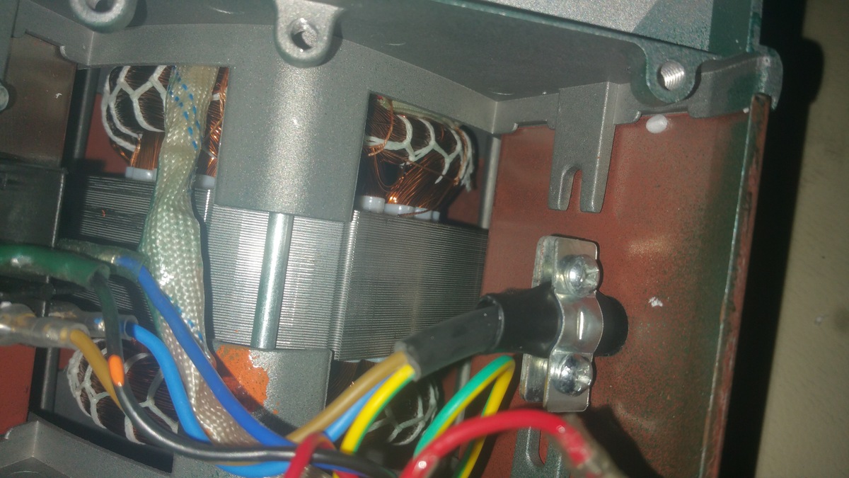

Alex G. schrieb:
> Hab mal die Bodenplatte entfernt so dass man die Wicklungen sehen
> kann.
> So auf dem ersten Blick sieht das nicht nach dem Aufbau eines
> Spaltmotors aus, soweit ich den bislang im Netz sehen konnte.
> Das ganze Kupfer hier ist Fest; also ist das der Stator.
Das ist ein Kondensatormotor, das wird ohne Frequenzumrichter nichts.
OP #5626426
hinz schrieb:
>> kann.
Hmm, dazu lese ich leicht widersprüchliches.
Beitrag "Kondensatormotor regeln per Phasenanschnitt pro/contra"
Denke ich riskiers. Den Triac kühle ich mit einem größeren Kühler sehr
gut.
Notfalls kann ich ja auch dieses PSM versuchen. Programmiertechnisch ja
nicht viel schwerer umzusetzen.
