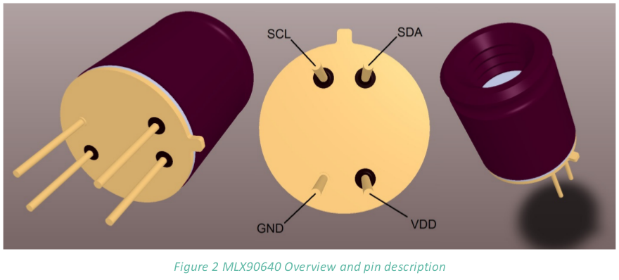

Im Moment versuche ich gerade den MLX90640 in Betrieb zu nehmen.
Das Datenblatt ist leider sehr unübersichtlich.
Hat sich jemand schon mal mit dem Sensor befasst?
Es gab einen Artikel von Klaus Sander im Funkamateur:
"Wärmebildsensor MLX90621 – präzise und preiswert" FA 11/2016, S. 1046
Der MLX90621 hat nur 16x4 IR Sensoren.
Bei Sparkfun gibt es ein Arduino-Projekt mit dem MLX90640.
