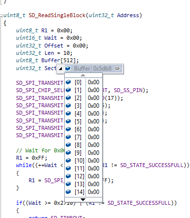

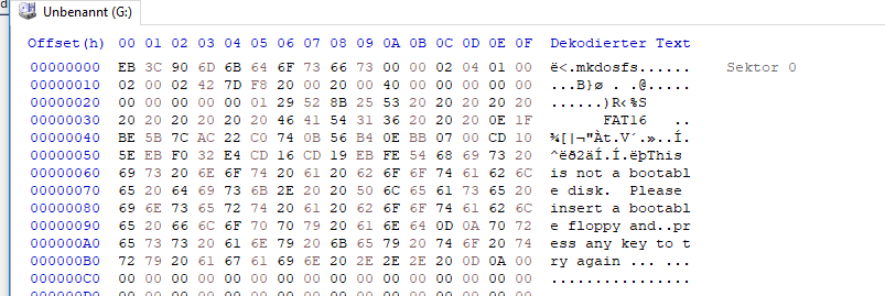

Nachdem die Karte (jetzt meine 4 GB Karte) initialisiert worden ist,
möchte ich gerne Sektor 0 auslesen. Dazu habe ich mir mit HxD den Sektor
mal angeschaut (siehe Bild SD.png). Wenn ich die Karte nun mit dem AVR
lese steht in meinem Buffer überall 0 drin und das obwohl die Karte
problemlos durchläuft (ich erhalte nach dem Lesebefehl erst ein 0x00 und
dann ein 0xFE).
Mein Code sieht so aus:

Vielen Dank :)

Ausgelesen habe ich den Buffer mittels JTAG (siehe Bild "JTAG.png"). Die
Funktion "SD_InitInterface()" gibt ein Successfull zurück und auch das
0x00 und 0xFE nach dem Kommando 17 wird empfangen.

#5627265
Daniel K. schrieb:
> Siehe Bild.
Meep, falsch.
Das ist der Sektor 0 der ersten Partition ("Laufwerksbuchstabe G:") in
Windoof. Sieht man an dem ganzen FAT16 gelumpe.
Der echte Sektor 0 hat in der Tat eine Menge Nullen am Anfang, und
erst ziemlich weit hinten die eigentliche Partitionstabelle drin. Schau
Dir mal die letzten 100 Byte an.
Den Sektor kann man unter Windows aber nur mit Admin-Rechten von der
"physichen Disk" lesen. HXD muss dafür "als Administrator" ausgeführt
werden IIRC.

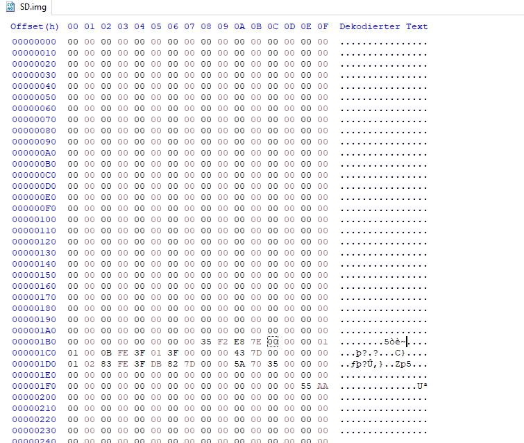

OP #5627479
so ich habe mir mal den physischen Datenträger angeschaut und einen
Ausschnitt davon hochgeladen.
Zudem habe ich den Offset auf 0x1B8 geändert. Allerdings lese ich
immernoch nur 0x00 aus -.-

OP #5627548
Hab den Offset nun mal raus geworfen und den Code für die Funktion
geändert
  uint8_t R1 = 0x00;
  uint16_t Wait = 0x00;
  uint16_t Len = 512;
  uint8_t Buffer[512];
  SD_SPI_TRANSMIT(0xFF);
  SD_SPI_CHIP_SELECT(SD_SS_PORT, SD_SS_PIN);
  SD_SPI_TRANSMIT(SD_ID_TO_CMD(17));
  SD_SPI_TRANSMIT(0);
  SD_SPI_TRANSMIT(0);
  SD_SPI_TRANSMIT(0);
  SD_SPI_TRANSMIT(0x00);
  // Wait for 0x00
  R1 = 0xFF;
  while((++Wait < 0x2710) & (R1 != SD_STATE_SUCCESSFULL))
    R1 = SD_SPI_TRANSMIT(0xFF);
22
  if((Wait >= 0x2710) | (R1 != SD_STATE_SUCCESSFULL))
23
24
    return SD_TIMEOUT;
25
26
27
  // Wait for 0xFE
28
  Wait = 0x00;
29
  R1 = 0xFF;
30
  while((++Wait < 0x2710) & (R1 != SD_STATE_BEGIN_TRANSMISSION))
31
32
33
34
35
  if((Wait >= 0x2710) | (R1 != SD_STATE_BEGIN_TRANSMISSION))
36
37
    return SD_TIMEOUT;
38
39
40
  for(uint16_t i = 0x00; i < Len; i++)
41
42
    Buffer[i] = SD_SPI_TRANSMIT(0xFF);
43
44
45
    // skip checksum
46
47
48
49
    SD_SPI_CHIP_UNSELECT(SD_SS_PORT, SD_SS_PIN);
50
51
  return;
Das komplette Array ist mit 0 gefüllt. :/
Ich verstehe nicht wo das Problem ist -.-
