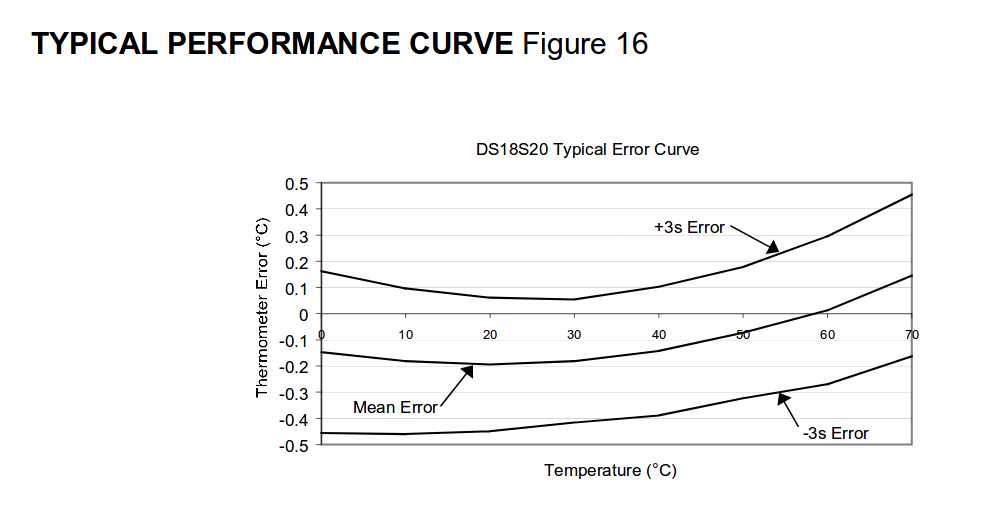

Für eine genaue Temperaturmessung will ich einen DS1820 verwenden.
Jetzt sehe ich gerade, das es bei Reichelt einen DS1822 für 4,60€ gibt,
aber die mittlere Genauigkeit nur ca. 0.2° betragt. Kann sich jemand
einen Reim darauf machen?

von (prx) A. K. (prx)
DS1822:    2,0°C innerhalb -10..+85°C, Wert in 1/16°
DS18B20:   0,5°C innerhalb -10..+85°C, Wert in 1/16°
DS18(S)20: 0,5°C innerhalb -10..+85°C, Wert in 1/2°
           1/16° ist möglich, aber umständlicher
Der DS1822 ist also schlechter, dafür aber teurer.
von Marc (Gast)
>Wie definierst du "genau"?
Tja, das mit der Genauigkeit. Ich nehme mal die "gefühlte" performance
Kurve aus dem Datenblatt des DS18S20.
Beim DS1822 kann man wohl die Auflösung des Digitalwertes von 9 auf 12
Bit ändern. Ich frage mich aber, ob sie im Datenblatt dafür mit der
Genauigkeit auf "realistischere" +-2° gewechselt haben.

von Georg G. (df2au)
Der DS18S20 kann auch 12 Bit Auflösung und bietet 0.5% Genauigkeit. Alle
bisherigen Erfahrungen zeigen, dass die Sensoren monoton sind. Wenn es
also nicht um absolute Genauigkeit geht sondern um Reproduzierbarkeit
(nicht gerade im Langzeit Bereich), kommt man durchaus auf 1/10 Grad.
Praxis bei der Halbleiter Herstellung ist, dass man am Ende die Werte
misst und dann in verschiedene Körbe verteilt. Die besseren Teile werden
anders beschriftet und etwas teurer verkauft.
Nochmal die Frage nach der notwendigen Genauigkeit. Was willst du
erreichen? Wie hoch sind deine Umgebungseinflüsse? Die beste Meßtechnik
ist Perlen vor die Säue, wenn man in der Prüfkammer zwischen links und
rechts schon 2 Grad Unterschied hat. Wie schnell ändert sich die
Temperatur? Kannst du vor Ort kalibrieren?
