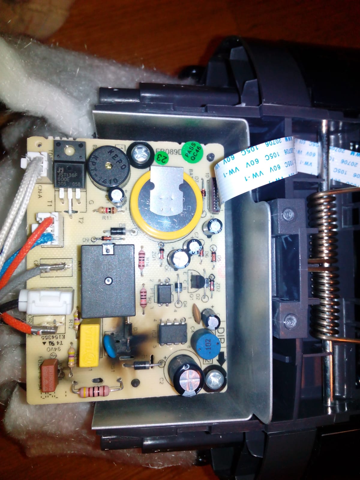

Hallo zusammen. Ein Bekannter hat einen Reiskocher aus Japan mitgenommen und ihn gleich mal mit 220V versorgt, obwohl er nur mit 100V betrieben werden soll... Ich habe jetzt die "erste Baustelle" gefunden (siehe Foto). Ist es einen Versuch wert, die Sicherung 3,15A und die beiden Dioden zu tauschen, welche offensichtlich hinüber sind. Auch das blaue Bauteil (Varistor?) schaut hinüber aus. Oder wird da vermutlich mehr hinüber sein. Ich denke da an die Einheit, die an dem Flachbandkabel angeschlossen ist. Dort könnte ja weitere Elektronik sitzen, z.B. die eigentliche Steuerung. Es ist ein Sharp KS-IC5 Reiskocher
#5627737
Wechsel halt das mal aus, was so sichtbar defekt. Varistor, ect. . Sollte es da noch Elkos geben, messen, ob ok. Genauso die Widerstänte obligatorisch messen. Aber wie willst dann, wenn er wieder funktieren sollte, diesen hier betreiben ?
Thomas schrieb: > Aber wie willst dann, wenn er wieder funktieren sollte, diesen hier > betreiben ? ist doch ganz einfach: 2 in Reihe schalten ;-)
#5627763

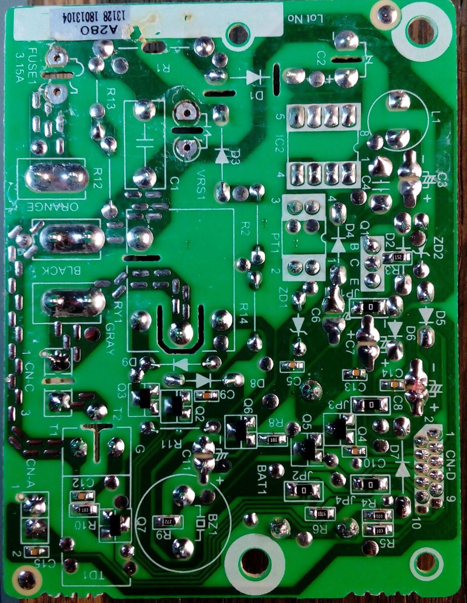

Wie heißt denn IC2?
#5627783
Stefan W. schrieb: > Sicherung 3,15A Diese Sicherung war für japanischen Reis! P=U*I Hier sind 230V!!! Bevor Du hier Deinen Lötkolben anheizt, sollte man klären wie diese Reiskocher-Heizwendel mit 230V betrieben werden kann. Gibt es irgendwo eine Umschaltung auf 230V~? Sonst hast Du einen "Blitzkocher" :-)
hinz schrieb: > Wie heißt denn IC2? Wegen der Bezeichnung schaue ich morgen. Habe ihn wieder zusammengeschraubt, da ich die Isolationsmatte überall an der Kleidung hatte... Thomas schrieb: > Aber wie willst dann, wenn er wieder funktieren sollte, diesen hier > betreiben ? AC-AC Converter von 230V auf 110V. Den hat er bereits gekauft... nachdem er abgeraucht ist. oszi40 schrieb: > Gibt es irgendwo > eine Umschaltung auf 230V~? Sonst hast Du einen "Blitzkocher" :-) Leider nicht. Walter K. schrieb: > ist doch ganz einfach: 2 in Reihe schalten ;-) Ich hätte ja 160 Dioden in Reihe geschaltet, aber 2 Reiskocher in Reihe schalten ist viel einfacher.

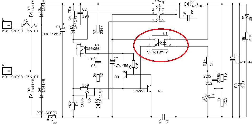

Michael B. schrieb: > Was der Optokoppler soll, ist mir ein bischen unklar. Hi, siehe Prinzipschaltbild. Ist wohl bei den meisten Schaltnetzteilen die Geschichte bei Lastausregelung über PWM oder so... ciao gustav
Walter K. schrieb: > ist doch ganz einfach: 2 in Reihe schalten ;-) Nein, Zwei-Komma-Drei.
#5628248
Karl B. schrieb: > Michael B. schrieb: >> Was der Optokoppler soll, ist mir ein bischen unklar. > > Hi, > siehe Prinzipschaltbild. Ist wohl bei den meisten Schaltnetzteilen die > Geschichte bei Lastausregelung über PWM oder so... Sowas gibts aber in dem Reiskocher nicht.

hinz schrieb: > Karl B. schrieb: >> Michael B. schrieb: >>> Was der Optokoppler soll, ist mir ein bischen unklar. >> >> Hi, >> siehe Prinzipschaltbild. Ist wohl bei den meisten Schaltnetzteilen die >> Geschichte bei Lastausregelung über PWM oder so... > > Sowas gibts aber in dem Reiskocher nicht. Hi, bitte einmal Bild von Platinenunterseite noch machen. Dann kann man besser sehen, wie der Opto verdrahtet ist. ciao gustav

Danke für die konstruktiven Beiträge. Ich habe mit meinem 5€ Multimeter nur die Sicherung und den Varistor als kaputt identifizieren können. Die danebenliegenden Dioden D1 & D3 haben in Durchlassrichtung etwa 0,6V. Ich konnte am Gehäuse der Dioden nur 07 ablesen, hab heute als Ersatz 1N4007 Dioden bekommen. Sicherung und Varistor habe ich heute bekommen. Den Funkentstör-Kondensator C1 wollte ich sicherheitshalber tauschen, nur hat Conrad einen mit anderen Abmessungen und 15mm RM statt 10mm geschickt, ägerlich. Auf C1 steht 275VAC, der sollte ja keinen Schaden genommen haben, oder wie seht ihr das? Der IC2 ist ein VIPer22a von ST. Auf der Unterseite sind ein paar R, C und Q in SMD zu finden.
#5631797
Stefan W. schrieb: > Auf C1 steht 275VAC, der sollte ja keinen Schaden genommen haben, oder > wie seht ihr das? Kein Schaden. Der Varistor hat seinen Job wohl auch gut gemacht.
Super, hab ihn schon wieder zusammengeschraubt und in Betrieb genommen. Am Display steht was, kann aber kein Japanisch. Zum Kochen braucht er sowieso ein stärkeren AC-AC-Wandler.

Der Kocher hat laut Typenschild 350W. Der Triac ist ein JST136F 600E (laut DB 4A & 600/800 V, https://html.alldatasheet.co.kr/html-pdf/799947/JIEJIE/JST136F-600E/221/1/JST136F-600E.html ) Es gibt keinen Trafo, black & orange sind die Anschlüsse. Ich hoffe stark, dass sonst nichts gegrillt wurde. Das Netzteil versorgt jetzt wieder die Steuerung (Display via Anschluss CN-D)
#5632543
Stefan W. schrieb: > laut Typenschild 350W Dann kanst Du nur diese 100V-Heizwendel tauschen oder behelfsweise mit Baustrahler in Reihe betreiben? :-)
