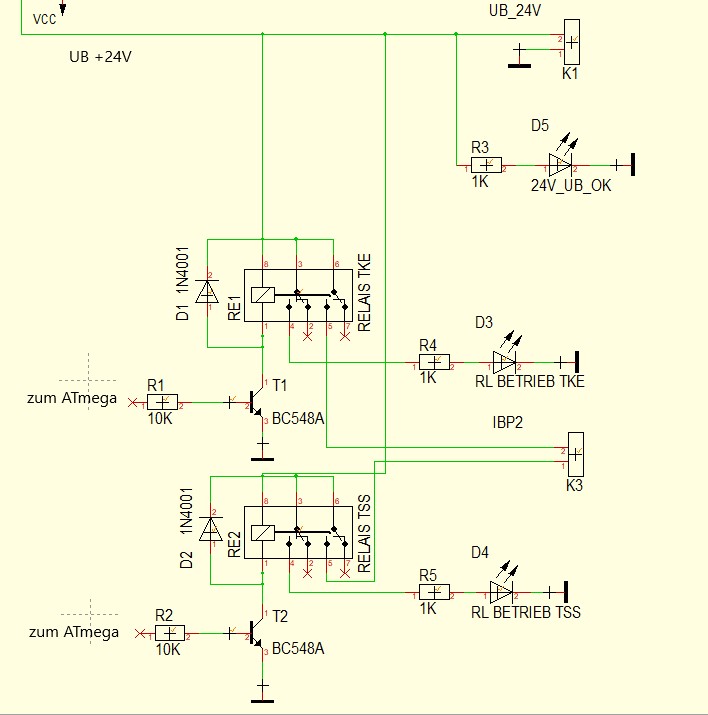

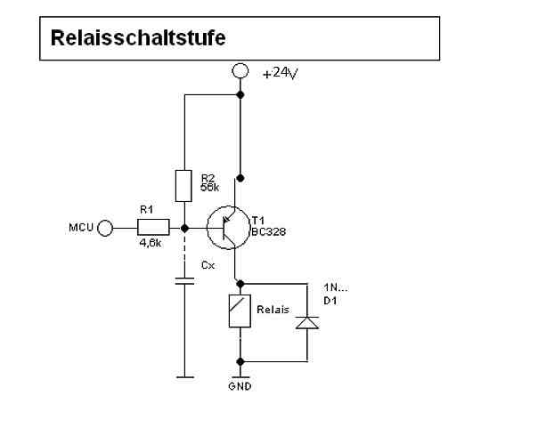

Hallo Zusammen,
habe Irgendwo einen Denkfehler, und Ich will diesen nicht zurecht
Finden. Ich möchte mit einem ATmega32 oder 8 (Jenachdem was sich in
meiner Kiste Findet ;-) ) 2 Relais an seperaten Ausgängen ansteuern.
Die Relais sind von Omron Typ G2R-2W 24V, Diese sind mit 24V Verbunden,
die Schaltung soll also µC Technisch an GND Erfolgen.
Die Relais haben einen Spulenwiderstand laut Datenblatt von 1100 Ohm.
Anbei auch der Schaltplan. Die Speisespannung wird an K1 Zugeführt und
von dort zu einem Regler Geführt der den Rest mit 5V Versorgt. Nur die
Relais sollen Ihre 24V Bekommen ( Wird Später für eine Steuerrung
benötigt).
Meine Frage nun, ob die Bauteile T1 und T2, R1 und R2 Sowie die Dioden
an den Spulen Richtig Dimensioniert sind. Hab mit Relais das Erste mal
gemacht und bin mir jetzt doch etwas Unsicher.
Bevor die Frage kommt was die LEDs an den Relais Sollen: Durch das weil
dies Wechseler Sind, habe ich die Relais so Verklemmt, sodass wenn Sie
Schließen, der erste Kontakt die Schaltspannung Freigibt und der Zweite
Ausgang die LED anwirft zur Kontrolle.
Recht Vielen Dank für Eure Unterstützung. Stehe da jetzt echt auf dem
Schlauch.
Danke Kevin
von Falk B. (falk)
Relais mit Logik ansteuern
Mach ~24mA.
R1 und R1 sind etwas hochohmig. Mach mal lieber 1-2k rein. Siehe
Basiswiderstand.
Ich würde die LEDs trotzdem an den eigentlichen Ausgang schalten. Denn
es bringt ja nichts, wenn die LED zwar leuchtet, der eigentliche
Schaltkontakt aber evtl. abgebrannt ist und deshalb nicht mehr schaltet.
Dann lügen dir die LEDs nämlich was vor. Besser wäre es, dann die beiden
Schaltkontakte des Relais einfach parallel zu schalten...
BTW1: die 20mA in einer heutigen LED brennen dir das Augenlicht weg.
BTW2: das "Gewölle" an grünen Leitungen über dem RE2 sieht eigenartig
"hingekritzelt" aus. Ein Tipp: verwende ein Raster im Schaltplan.
von Kevin X. (kevin_x)
;-) Laut Datenblatt haben diese Tatsächlich 20mA :D
Das Raster in Targetr 3001 PCB Edition bin ich noch nicht soo fündig
geworden. Aber Danke für den Tipp. Das Gewölbe Verbindet den Anker A1
Sowie die Kontakte 3 und 6 mit der Spannung 24V.
Zum Beitrag von Falk:

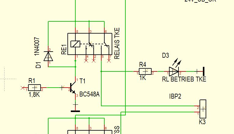

die 24mA Reichen also für die Ansteuerrung. Habe mal in der Schaltung
die Basiswiderstände auf 2k Geändert.
Reicht der Tranistor aus? Und muss ich evtl. noch wie in deiner
Verlinkung eine Z-Diode Einbauen ?
Safety First.
Muss ich noch etwas Ändern oder Beachten?
von Jörg R. (solar77)
Ja, aber sie gehen mit weniger nicht kaputt. Moderne Leds leuchten auch
mit 1 mA auch hell genug. Vor allem wenn es nur um eine Signalisierung
geht.
Kevin X. schrieb:
> die 24mA Reichen also für die Ansteuerung.
Rund 24 mA sind der Strom den die Relais bei 24 Volt aufnehmen. Bei Dir
wird es etwas weniger sein weil die Transistoren nicht voll
durchschalten.

Okey also Nehme ich das mal als Positiv auf. Habe aber Sicherheitshalber
eine zur Freilaufdiode eine Z-Diode mit 30V Eingebaut, Natürlich in
Sperrichung zueinander. Sollte so passen ?
Was den Transistor angeht, könnte ich auch einen BC 337 Nehmen oder eher
beim BC 548 Bleiben?

Kevin X. schrieb:
> Und was sagt der Rest zu den Restlichen Bauteilen? :-)
Passt. Z-Diode brauchst Du nicht. 4001 reicht. 4002 wäre besser, ist
etwas Spannungsfester.

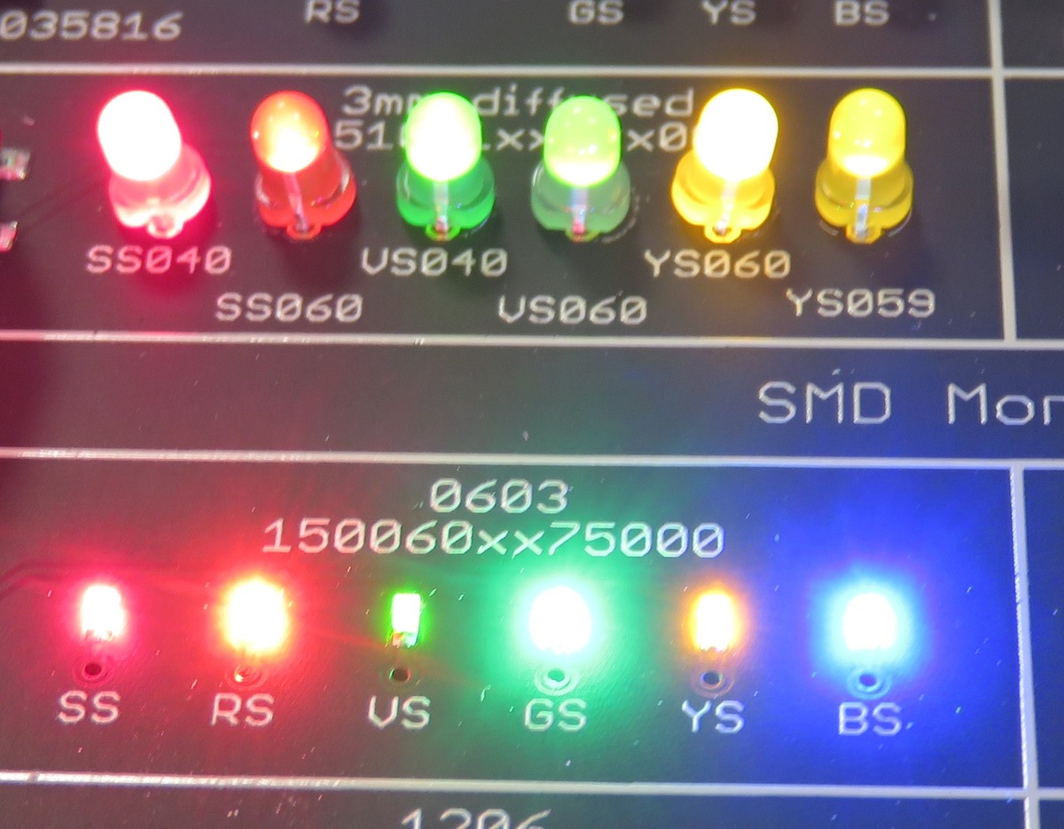

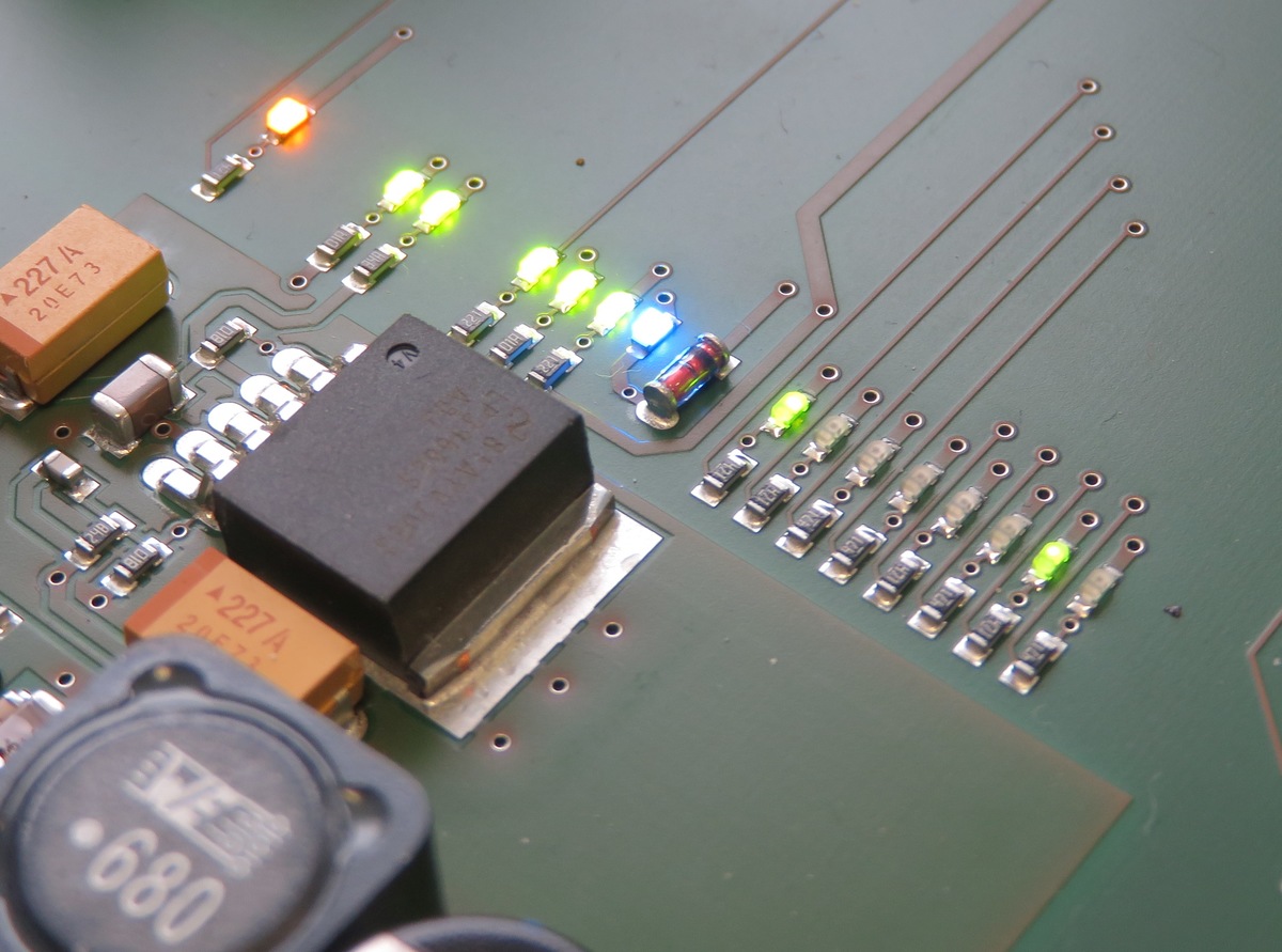

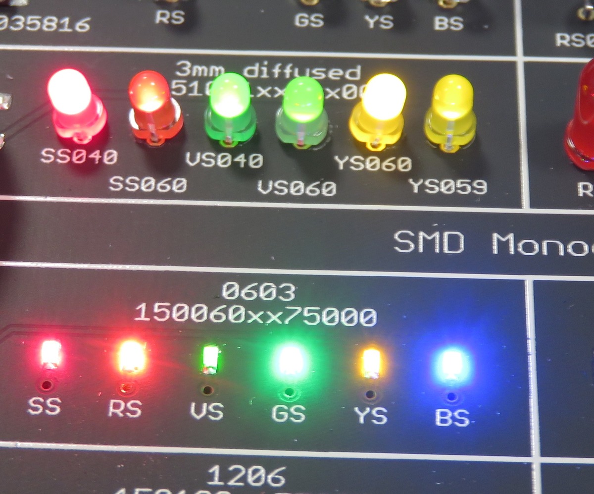

Diese 0603-Status-LEDs leuchten mit 2mA so hell, dass ich dir den Status
nach kurzem Draufschauen auch mit geschlossenen Augen sagen kann. Und
die sind auch auch von der Seite gut sichtbar. Die beiden "dunkeln" aus
der 8er-Reihe bekommen sogar nur 500µA. Bisher hat sich keiner
beschwert, dass die zu dunkel oder nicht erkennbar seien. Auch nicht,
wenn die Steuerung neben der Fensterbank liegt.
Und wenn ich den Musterkoffer vom Würth aufklappe und 5mA einstelle,
dann will ich in die 0603 LEDs nicht mehr freiwillig hineinschauen. Die
bräuchten auf jeden Fall einen Lichtleiter. Und bei 20mA hat der Spaß
dann endgültig ein Loch.
Das meinte ich mit "aktuellen" LEDs. Dass die traditionellen 3mm und 5mm
LEDs da deutlich abfallen, interessiert mich nicht. Sowas habe ich nicht
mehr im Einsatz.

> sind heute noch genau so fad wie 1988 auch wenn sie mit high intensity
> low power werben.
Dass eine 5mcd LED nicht hell ist, das liegt per Definition auf der
Hand. Solche lausigen Dinger setzt aber im echten Leben keiner mehr ein.
Um die Einen von den Anderen trennen zu können gibt es Datenblätter.
Haloo Zusammen :-)
Ich nutze Stinknormale Standard 5mm LEDs in RT GE und GN von reichelt.
Habe meine Schaltung jetzt mal Angepasst mit den Bauteilen R1 und R2 mit
1,8k. Die Dioden an den Relais wurden auf 1N4002 Geändert, die LEDs
bleiben erstmal da wo sie sind mit Ihren Vorwiderständen.
Sollte ich jetzt noch etwas Optimieren oder Verändern oder sollte es
jetzt mal gewesen sein?
Kevin X. schrieb:
> die LEDs bleiben erstmal da wo sie sind
Und warum nochmal?
Diese Status-LEDs gehören eindeutig direkt an die K3-Pins. Sonst kannst
du dich auf die Dinger nicht verlassen. Du wirst dich sicher an meine
Worte erinnern, wenn du mal ein paar Stunden diesen "LED leuchtet, aber
Ausgang schaltet nicht"-Fehler gesucht hast...
ICh schaue mir mal meinen schaltplan an und werde die LEDs direkt an den
Ausgang K3 hängen.
Aber ansonsten sollte es ja dann passen.
@Lothar: Hab die 1n4001 durch 1n4002 getauscht. Oder findest du dass die
4007 eher geeignet sind?
Die werden allesamt gleich gut funktionieren.

Sollte ja dann ne Z30 Diode Reichen, 30V Sperrspannung quasi due UB24V
und die Induktivspannung??
Kann mal jemand gucken ob die Freilaufdiode richtig sitzt ? Ich Meine
das die Verkehrtherum sitzt... weil die vielen Beiträge verwirren mich
jetzt..
Kevin X. schrieb:
> Ich Find das Foof das  Sowas bei einer Einfachen Frage Dabei
> Herauskommt. Schade :( !
Sind wir schon zu zweit.
Michael B. schrieb:
> Ich wusste, daß Nichts kommt.
Wenigstens das.
Die ist auch mit 2mA hell genug:
https://www.reichelt.de/led-smd-0603-gruen-420-mcd-120-slo-smd-g0603-0-p231733.html
Ich habe fertig mit diesem Thema.
Die passt, aber wolltest du nicht noch die Z-Diode reinbauen?
Z-Dioden Spannung darf maximal so viel, wie dein Transistor aushält
minus 24V, denn die Induktionsspannung addiert sich zur
Versorgungsspannung.
Hoppla, der hält ja nur 30V aus. Dann vergiss das mit der Z-Diode
wieder. Und die 30V sind bei 24V eigentlich auch schon recht knapp. Ein
BC337 hat da ein wenig mehr Reserve.

Kevin X. schrieb:
> Also die Relais Arbeiten mit 24V und werden vom Mega wenn Low ist auf
> GND Gezogen. ---> Relais SChaltet.
https://www.mikrocontroller.net/attachment/382927/REL.png
Nabend Zusammen...
nach dem ganzen Scrollen etc. bin ich auch dann mal hier Unten
Angelangt. Also Anbei zuerst das Datenblatt des Relais. das W kam von
meiner CAD Software und soll wohl für Wechseler Stehen (Logisch, denn er
hat 2 Ausgänge). Das Relais hat Insgesamt 8 Beinchen.
Pin A1 und A8 Sind für die Spule.
Pin 2 und 7 sind mit dem Schalter 3 und 6 Verbunden wenn Relais nicht
Angezogen hat.
Wenn es Anzieht, werden die Pins 3 und 6 mit 4 und 5 Verbunden.
Das Relais ist mit dem Anschluss A1 an +24V Geschaltet und mit A8 über
den Transistor an GND. Siehe hierzu der Plan an Oberer stelle im
Eingangsthread.
Dann habe ich mich wohl Falsch Ausgedrückt. wenn der Port Aktiv wird,
soll der Tranistor den Kreis schließen und GND ANlegen und somit das
Relais Sperren.
Was die Polarität des Relais angeht, dem ist es Egal wie rum. Es zieht
in beiden Fällen an!

Gut aber Der Gedanke ist doch Richtig oder? Wenn der Port HIGH wird dann
leitet der Transistor und schließt somit die Schaltung gegen GND. Wird
er Low sperrt der Transistor
> wird dann leitet der Transistor und schließt somit die Schaltung gegen GND.
> Wird er Low sperrt der Transistor
Ja

Derzeit ist es so: wenn der Port high wird, dann schaltet er den
Transistor durch, es fließt Strom durch das Relais und dieses zieht an.
Der Schließer legt den entsprechenden Pin von K3 auf 24V, und wenn dort
eine Last nach GND angeschlossen ist, fließt Strom durch diese Last.
Abgekürzt also: Portpin high = Last bestromt. Das ist auch das
Verhalten, wie man es "üblicherweise" will.
von Karl B. (gustav)
Beitrag "Re: Relais an Atmega, Kontrolle Bauteile"
OK. Das gilt auch, wenn PNP Transistor verwendet wird.
Und. Beim "bistabilen" Relais mit zwei Spulen genau so.
ciao
gustav
von Dietrich L. (dietrichl)

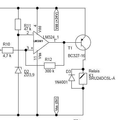

Aber die Schaltung "Relais_PNP.jpg" ist nicht für Ansteuerung durch
einen µC geeignet. Da feht noch der Pegelwandler.
Dies nur als Hinweis, um Kevin X. nicht zu verwirren...
von ÄXl (Gast)
https://www.mikrocontroller.net/attachment/382980/Relais_PNP.jpg
MCU(µC) High-Pegel ist 3.28V
MCU(µC) LOW-Pegel ist 0.08V
Emitter des PNP liegt auf 24V
Wann sperrt der Transistor?
Wann ist die Last unbestromt, wann fällt das Relais ab?
Full ack. Das Symbol MCU streichen. Hatte ich vergessen.
ciao
gustav

von Michael B. (laberkopp)
Karl B. schrieb:
Wo kommt denn der haarsträubende Unsinn her ?
Karl B. schrieb:
Und was ist das für eine abstruse Schaltung ?
Karl, du hast nicht die leiseste Ahnung von Elektronik, bitte verschone
das Forum mit solchem hanebüchenem Getrolle.
Bipolare Transistoren ohne Basisvorwiderstand ist Grundschulniveau,
zudem fliessen über die 300k bei 24V auch 80uA, die der Transistor zu
8mA macht wenn du Pech hast.

Aus dem TI-Datenblatt des LM324:
• Large Output Voltage Swing 0 V to V+ − 1.5 V
was im Umkehrschluss bedeutet: egal, ob der LM324 nun H-Pegel oder LOW
am Ausgang ausgibt: der PNP wird auch hier immer leiten.
www.ti.com/lit/ds/snosc16d/snosc16d.pdf
Ein Blick in die (vereinfachte) Innenschaltung auf Seite 1 verspricht
unbegrenzten Basisstrom für den angeschlossenen PNP-Transistor über den
internen Q13.
Anstatt die Leute von der Seite anzup1ssen, zeig ihnen auf, was sie
falsch machen.
Michael B. schrieb:
> Karl B. schrieb:
Sorry, aus dem Zusammenhang gerissen.
Der Schaltungsausschnitt sollte zeigen, dass man auch PNP-Transistoren
als Schalter nehmen kann. Dabei gilt auch, dass die UBE das
Entscheidende ist.
Wenn man das einmal kapiert hat, fällt es einem wie Schuppen von den
Augen.
Das heißt, wird UBE größer gleich als die Materialkonstante bei
Siliziumtransistoren eben ca. 0,69 Volt, "leitet" der Transistor.
Also immer schauen, wie man UBE von 0V auf die 0,69 V kriegt.
ciao
gustav
Ich möchte in dieser Schaltung nicht die BE-Strecke vom T1 sein, wenn es
dem LM324_1 einfällt, auf Masse zu schalten. Da kommen sicher mehr als
0,69V zusammen. Auf jeden Fall ist diese Übersteuerung einem sicheren
Einschalten des T1 absolut zuträglich.
Langer Rede kurzer Sinn: da fehlt unbedingt ein Basisvorwiderstand!
> die 0,69 V
Sooooo genau nimmt es die Realität mit der 9 nicht... ;-)
ist von der Platine abgezeichnet und noch nicht einer kritischen
Überprüfung unterzogen worden. Jedenfalls wird die PC-Master Slave
Steckdose so verkauft.
Werde sofort einen Basisvorwiderstand nachrüsten. ;-)

von Wolfgang (Gast)
Lothar M. schrieb:
Eine 30A-Diode (Peak) für die 22mA Relaisstrom ist bestimmt eine gute
Sache. Ein Sicherheitsfaktor von über 1000 (tausend) kann nie schaden.
Die 100V Sperrspannung schafft eine 1N4148 genauso gut, wie eine 1N4002.
Und die Leute, die an Schnelligkeit bei Freilaufdioden glauben, wären
bei der Reverse Recovery Time der 1N4148 von 4ns sicherlich eher
beruhigt, als bei einer Gleichrichterdiode, für die die Erholzeit (oft?)
nichtmal spezifiziert ist.
michael_ schrieb:
> Was hier danach gekommen ist, hat bei mir einen Weinkrampf ausgelöst!
> Was soll LM324, PNP ...?
> Entscheidende ist.
Nochmal, dem Transistor ist es völlig egal, wo er sitzt.
Der Transistor wird durchschalten, wenn die Spannung an der Basis
gegenüber dem Emitter eben die 0,3V bei Germaniumtransistoren oder 0,7V
bei Siliziumtransistoren erreicht.
Jetzt muss die Ansteuerung so erfolgen, dass ein Pol auf den Emitter
bezogen ist und der andere auf die Basis. Wo die jetzt im Gesamtkonzept
liegen, ist völlig egal. Wichtig ist, dass die steuernde Schaltung eben
beim zu steuernden Transistor diese 0,3V oder 0,7 V erreicht. Etwas
schwieriger wird das, wenn verschiedene "Potenziale" verwendet werden.
Dann muss man das so drehen. Und das geht manchmal mit PNPs besser als
mit NPNs.
Um noch einmal zu verdeutlichen: die LED-Multiplexanzeigen
Wieso da PNPs und nicht NPNs?
https://www.mikrocontroller.net/articles/Datei:Tut_7_Seg_03.gif
Und zurück:
TO hat sich auf NPNs versteift, und steuert damit ein Relais.
> Finden.
Vielleicht hilft obige Ausführung:
Wichtig ist, dass die steuernde Schaltung eben beim zu steuernden
Jetzt kann der TO noch den Basisstrom berechnen, der zum sicheren
Schalten nötig ist.
Die Kollektorspannung ist jetzt nicht von den 5V des ATMEGA sondern von
den 24V der "Relais"-Spannungsversorgung abgeleitet (Spannungsfall am
Relais muss natürlich auch berücksichtigt werden.).
ciao
Um hiernochmal Licht ins Dunkle zu bringen. Die Beiden Relais Ausgänge
die an der Klemme K3 liegen führen nur ein +24V Signal und dienen in
einer anderen Schaltung dazu, signale zu setzen. Dazu beachte man die
Bezeichnung der Relais.
Und nochmals ein Appel an Alle: So gerne jeder seine Idee Und Meinung
einbringt, finde ich es Traurig, dass selbst bei einer Kleinigkeit
direkt mit harten Worten gegengekontert wird. Dies ist ein Forum, was
zum Meinungsaustausch über Ideen, Fragen wie meine etc. Dient. Mich hat
es schockiert als Forumsneuling, was hier ein Ton angeschlagen wird, und
das macht mich irgendwo traurig.
Um zurück zum Thema zu kommen. Ich habe nichtmal bewusst diesen
Transistor gewählt, ich habe in mein Datenblatt geschaut und div.
Vergleichbare Schaltungen verglichen damit und hielt dem BC 548 Typ B
als Angemessen. Der Transistor soll bei High des atmega gegen GND leiten
und somit den Stromkreis für das Relais Schließen.
Hat denn sonst noch jemand eine Idee was man verbessern könnte oder
andersherum: was könnte ich denn anders bauen?
Hallo Kevin,
- wohin geht das 24 Volt Signal?
- wie hoch wird es belastet? Strom?
- muss es vom Rest der Schaltung, uC usw., getrennt sein?
- ist der Einsatz eines Relais unbedingt notwendig?
Hintergrund der Fragen ist das evtl. auch ein Transistor und 2
Widerstände ausreichen um ein 24 Volt Signal zu generieren.
Ansonsten funktioniert die Schaltung aus deinem Eröffnungsthread doch.
Passe den Basisvorwidersand an, wie mehrfach erwähnt, und gut ist. Was
die Helligkeit der Leds angeht musst Du das für dich austesten.

von ÄXl (Gast)
Reite doch da mal nicht drauf rum.
Wie KLEIN kann den die (-)U_be des PNP in der von Dir propagierten
Schaltung werden? Welchen High-Pegel "schafft" der LM324? Das ist kein
CMOS-Gatter oder eine Rail2Rail-Typ. Nicht nur einen Basisvorwiderstand
muss in die Schaltung mit hinein: nein, auch ein Widerstand in die
BE-Strecke, damit dort ein Spannungteiler gegen VCC gebildet wird und
der PNP-Transistor überhaupt 'ne Chance hat, zu sperren.
Ob wir es noch schaffen das Relais am AVR zum Fliegen zu kriegen?
Guten Tag,
Ja es läuft tatsächlich, ich bekomme an meinem Relais Ausgang gegen GND
gemessen mein 24V Signal für die nächste logikschaltung. Die braucht
auch nicht getrennt werden.
Habe mir dazu das LED Beispiel Programm geladen und etwas
zeitentechnisch und PORT technisch umgebaut. Es läuft soweit ja, novh
nicht optimal aber das ist was anderes da die Zeiten nicht sooo 100%
passen. Aber das werde ich mit einem. Quarz regeln mit 16mhz regeln.
Ich danke nochmal allen für die Hilfe - Auch wenns nicht einfach war ;)

von ÄXl (Gast)
kannst ja mal aufmalen, wie du das jetzt verschaltet hast, wenn Du
magst.
