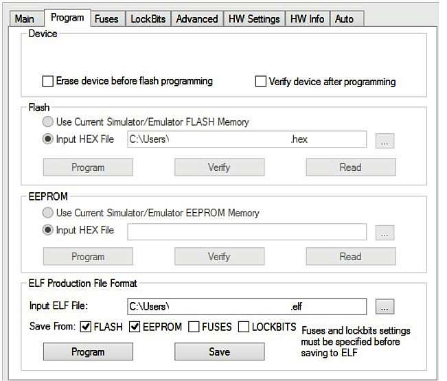

von Karl B. (gustav)
da gibt es noch das Executable and Linking Format  elf im
Programmiermenü.
Welches Format ausgewählt werden muss, sagt der "B.Piernitzki"
vielleicht?
ciao
gustav

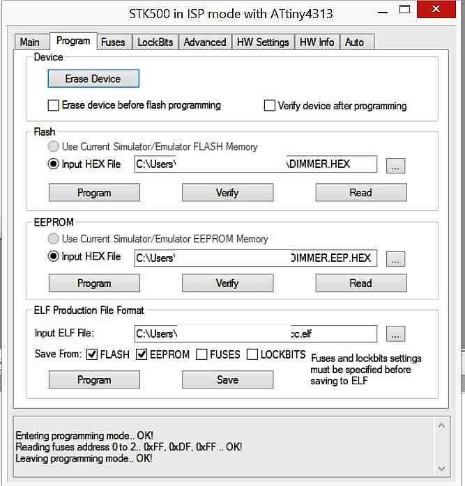

nochmals danke. Das sähe dann so aus beim STK500 (ok. es ist der 4313er-
aber vergleichbar mit dem 2313 ok. Übrigens Com3 beim USB Adapter, Com1
bei Rs232 Seriell PC Steckkarte)
Der Autor schreibt:
Fuses:
CKSEL 3..0 = 1101 SUT1..0 = 11 CKDIV8=0
Das Fusessetzen wäre vielleicht für den TO noch ein Stolperstein.
Habe das jetzt im STK500 Menü - wie im Bild einkopiert - hoffentlich
richtig  umgesetzt.
Hoffe, es wird etwas klarer jetzt.
ciao
gustav

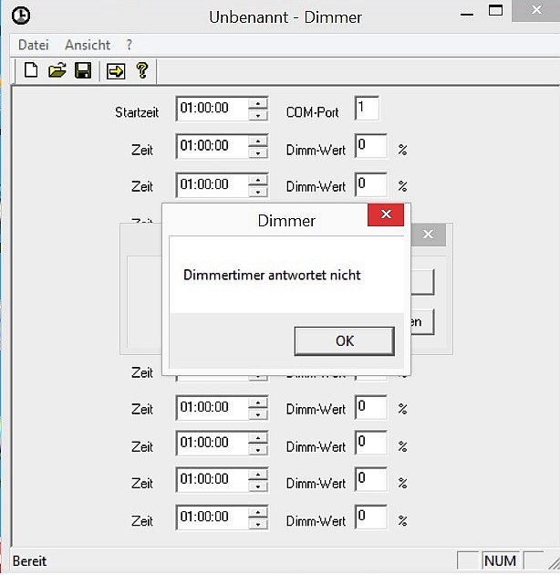

bad news.
Die Windows Anwendung streikt. Unbekannte MFC Anwendung. Trotzdem
ausführen? Ja. Aber:
Siehe Bild
Auch über TeraTerm ist keine Kommunikation möglich. Alle Kombinationen
ausprobiert. Also ist aller Wahrscheinlichkeit im ASM Proggi noch ein
Bug drin. Insofern hätte die ganze Sache noch einen Rattenschwanz hinter
sich hergezogen.
Schön wäre es, wenn der Programm-Macher das ASM-File mit
aussagekräftigen Kommentaren veröffentlichen könnte. Dann könnte man
sehen, wo der Fehler liegt. Oder die Windows-Anwendung spricht die I/O
im Rechner nicht an. Beides möglich.
Over and out.
ciao
gustav
OK,
kanns nicht lassen. Habe einen 2313-er genommen. Weil evtl. die Register
für UART etc. anders sind als Beim Ersatztyp 4313.
Aber beim Disassemblieren fällt auf, dass der Baudratenteiler statt auf
25 auf 41 steht. Da könnte man nochmals ansetzen. Jetzt geht die dritte
LED zwar an und aus, trotzdem wird nichts richtig über RS232
kommuniziert auch nicht über TeraTerm.
Auf der HP finde ich auch keine Email-Addy, an die man sich wenden
könnte.
Nun ja 2008, ist ja schon eine Weile her.
so das war's wohl.
ciao
gustav
von Karl M. (Gast)
Moin,
mit welcher Baudrate und Vorteiler hast Du gerechnet?
Ist der µC Takt 4*10^6 Hz?
Karl B. schrieb:
> OK,
> könnte.
> so das war's wohl.
> ciao
> gustav

von Tom (Gast)
Schickt den die Software auch von sich was raus, oder nur auf Anfrage
von außen?
Falls die von sich aus was sendet, kann man gut das Oszi an den TX-Pin
hängen und über die kürzeste Bitzeit die Baudrate ermitteln.
Beitrag #5644311 wurde von einem Moderator gelöscht.
OK,
die LED blinkt im Sekundenrhythmus. Stecke ich ein anderes Quarz rein,
blinkt sie entsprechend langsamer oder schneller.
Insofern ist Takt schon richtig.
Stefanus F. schrieb:
> So läuft das nämlich immer. Ich habe in den vergangenen Jahren mehrfach
> Mikrocontroller und Eproms für andere programmiert. Es kam immer zu
> Nachbesserungsbedarf - meistens weil das Programm fehlerhaft war.
Die Windows-Software ist ursprünglich für XP abwärts geschrieben.
Mit Win 10 wird das so wie so nichts mehr.
Also, es ist nicht nur ein kleiner ATtiny zu flashen gewesen.
Was noch auffällt, es gibt auf der Internetseite kein Impressum, und
somit keine Kontaktaufnahme mit dem Autor des Programms möglich. Sonst
hätte man da kurz nachfragen können.
