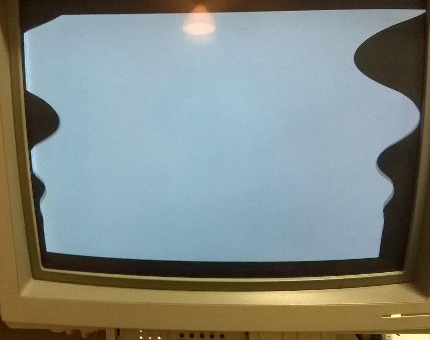

von Matze (Gast)
Ich möchte an einem Nexys4DDR (Artix7) einen VGA-Monitor betreiben, dass
Bild flimmert jedoch und ist auch recht krumm...
Hier die Timings:
https://www.avrfreaks.net/sites/default/files/k2J87.jpg
Das Board läuft mit 100MHz...
Also stimmt vermutlich was mit meinem Code nicht:

von Matze (Gast)
Hier ein Bild dazu...

von Duke Scarring (Gast)
Eine schöne Einschwingkurve hast Du da...
Geht Deine log2-Funktion richtig?
Nicht das da ein Bit im Zählvektor fehlt. BTDT.
Duke
von J. S. (engineer) Benutzerseite
Cool! Ich würde sagen, du zählst mal deine Synchs durch oder misst die
Pegel.
von S. R. (svenska)
Matze schrieb:
> Vielleicht hat mir jemand eine Idee woran es liegen könnte???
Irgendwas machst du falsch. Ich sehe in deinem Code die üblichen
Konstanten nicht. Die Berechnungen habe ich mir jetzt nicht im Detail
angeschaut, aber es ist sinnvoller, sämtliche Zähler auf Pixeltakt-Basis
aufzubauen als mit den Mikrosekunden zu hantieren.
Für 640x480@60 (25 MHz Pixeltakt) reicht es also völlig aus, wenn du die
Zeilen von 0..799 zählst (hcount) und die Spalten von 0..524 (vcount).
Das Bild ist sichtbar, wenn (hcount < 640 and vcount < 480).
Hsync ist High, wenn (hcount >= 656 and hcount < 752), sonst Low.
Vsync ist High, wenn (vcount >= 490 and vcount < 492), sonst Low.
Das ergibt ein stabiles Bild.
Mit einem 100 MHz Basistakt kannst du auch 800x600@72 (50 MHz Pixeltakt)
bauen. Dann gelten folgende Zahlen:
Das Bild ist sichtbar, wenn (hcount < 800 and vcount < 600).
Hsync ist High, wenn (hcount >= 856 and hcount < 976), sonst Low.
Vsync ist High, wenn (vcount >= 637 and vcount < 643), sonst Low.
Den Zählertakt von 100 MHz musst du entsprechend runterteilen, oder du
ignorierst bei den Vergleichen einfach die unteren ein oder zwei Bits.
Und dann simulierst du den Kram mal über 20-50 ms (mehr als einen ganzen
Frame) und schaust, ob die Syncsignale auch zu den richtigen Zeiten
kommen und ob die Zähler ordentlich zählen (und nicht um ±1 daneben
liegen).
