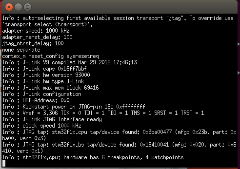

Plötzlich musste ich feststellen, nachdem ich ein kleines Test-Projekt
ertsellt hatte, dass auch die JTAG-Programmierung nicht mehr
funktioniert (Bild 1).
Teil 1.2:
Ich wechsel also in meine andere Entwicklungsumgebung (die mit der
StdPeriphLib) und versuche da zu flashen. Funktioniert auch nicht mehr
(Bild 1).

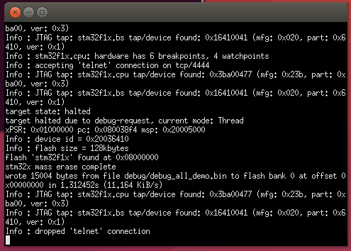

Teil 2.2:

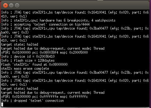

Ich gehe also wieder zurück in meine CubeMX-Umgebung und versuche
erneut, OpenOCD zu starten. Es funktioniert (Bild 3). Den Chip zu
löschen funktioniert auch (Bild 4). Als nächstes wieder das Flashen -
und die Kiste schmiert ab (Bild 5).

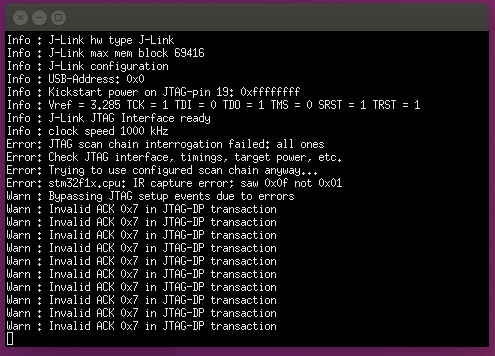

danke für die Tipps. Leider scheint das nicht zu helfen (RESET halten
und warten bis verbunden ist, Bild 6).

Das Löschen funktioniert eben nicht mehr. Nur bei einem neuen Board ist
Anfangs das Löschen noch möglich. Nach dem Flashen geht leider garnix
mehr. Das hab ich vlt. etwas unverständlich ausgedrückt.
Niklas G. schrieb:
> Du hast doch anscheinend einen J-Link. Benutze den doch mal mit der
> Original-Software von Segger.
Auch darüber habe ich keinen Zugriff mehr. Es kommt dann eine nichts
sagende Fehlermeldung,  Error: cannot connect to device, oder so
ähnlich.
