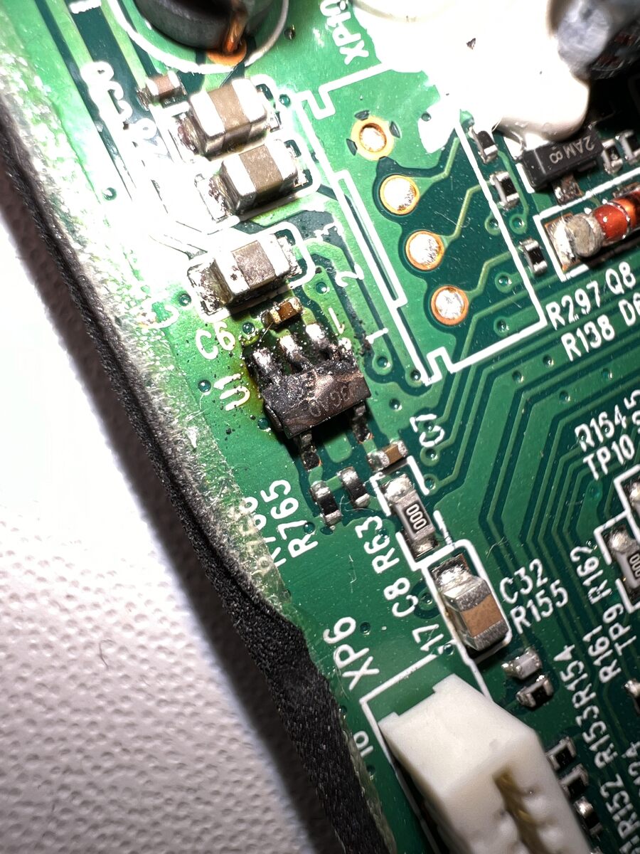

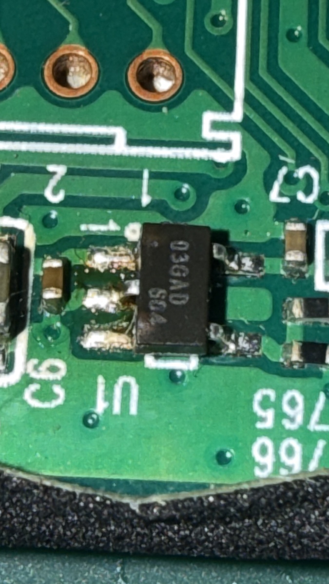

könnte mir einer sagen, was U1 für ein Bauteil ist?
von Daniel (pogo)
Auf dem Bauteil U1 steht 3GAD. Könnte mir jemand sagen was das für ein
Bauteil ist?

von Daniel (pogo)
Ist etwas abgebrannt.
von Thomas D. (duke4u)

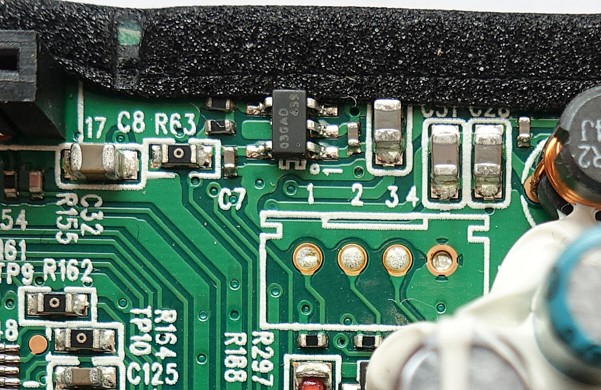

Also ich deute die Bezeichnung als "03GAD 439" (siehe Bild). Ich habe
leider keine Ahnung was das für ein Bauteil ist.
von Robert H. (softtroniker)
google doch mal nach "SMD Code 03GAD"
Da bin ich auf das gekommen:
https://spares2repair.co.uk/philips-ic-ic-tj4203-300ma-ultra-ldo-adj-regulator-smd-code-03gad.
Also ein TJ4203
http://www.htckorea.co.kr/Datasheet/CMOS%20ULDO/TJ4203.pdf
Das war's auf die Schnelle ... Muss jetzt leider weg und kann nicht
weiter suchen
softtroniker
von Klaus R. (klaus2)
...macht Sinn, ein LDO ist es ziemlich sicher. Mit etwas Kreativität
kann man da aber ziemlich sicher einen fast x-bel reinfummeln.
Klaus.
@Daniel
Gern geschehen.
Ein paar Hinweise:
Ich würde beim Wechsel mal schauen ob es ein Ursache für den Defekt
gibt:
- Vielleicht ein Kurzschluss hinter dem Spannungsregler. (ein "C" ???)
Trotz Strombegrenzung ist vielleicht die Verlustleistung zu groß
geworden.
- oder eine eine zu hohe Eingangsspannung. Wenn ich das Datenblatt auf
die schnelle richtig interpretiere, dann ist Uin-max 6.5V
- oder es war eine transiente Überspannung von extern, was natürlich
nicht so einfach zu finden ist.
Das ganz nur mal ganz schnell gedacht ohne Gewähr
> Mit etwas Kreativität kann man da aber ziemlich sicher einen fast x-bel
reinfummeln.
Ja, im Prinzip ist des der gute alte LM317, bwz. LM1117-adj.
Nur dieser hat noch einen Enable-Eingang und eine interne Referenz von
0.8V im Gegensatz zum "317er" mit 1.25V.
Ob der Enable-Eingang verschalten ist oder nicht müsste man mit etwas
"reverse Engeneering" rausfinden.
Am ehsten passt der LP2980-ADJ. Hier müssen aber die Widerstände
angepasst werden, sonst wird die Ausgangsspannung zu hoch!!!!
Robert

von Daniel (pogo)
Hier mal eine Rückmeldung. Ich habe U1, U4, C15 und den EUP3453
getauscht.
U1 und U4 waren abgeraucht. Wahrscheinlich durch einen defekten EUP3453,
denn dort hatten Pin2 und Pin3 Durchgang. Den C15 habe ich nur
prophylaktisch ersetzt.
Leider gibt die CB11 trotz der Reparatur keine Reaktion von sich.
Man hört nur beim Einstecken des Netzteils ein leises Spannungsknacken
am Netzanschluss von der CB11.
Ich bin jetzt auch kein Elektronikexperte und traue mich mit meinen
fingerdicken Messspitzen nicht die Schaltkreise bei bestromter Platine
zu messen.
Hätte jemand noch eine Idee?
Am Netzteil liegen 38V an. Ohne Last gemessen.

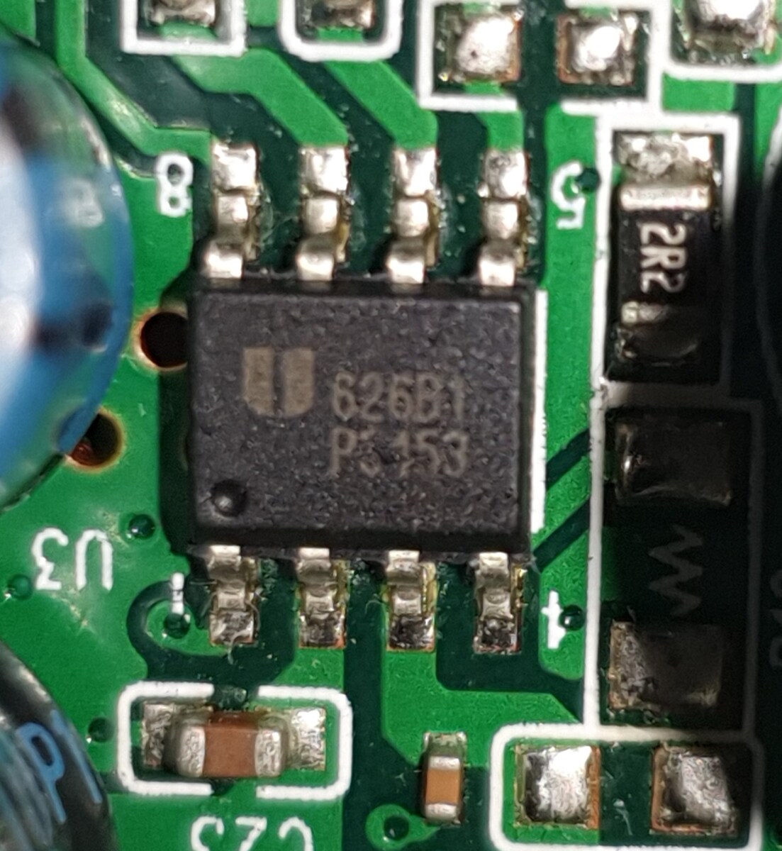

von Andre (freddykase)
Hallo ihr lieben,
Ich habe leider nun auch eine defekte Cinebar CB11.
Display geht an, blaue LED leuchtet, aber Ton kommt nur ein Kratzer.
Im inneren hört man ein Viepton.
Jetzt hab ich alle Elkos von 35V 220uf getauscht sowie die anderen
größeren  ;-)
Leider hat dies nichts gebracht.
Habe dann festgestellt, daß ein IC  warm wird (ungefähr 58°C)
Das steht P3153.
Leider finde ich dieses nicht.
Ist er baugleich im dem EUP3453, zwecks unteren Daten?

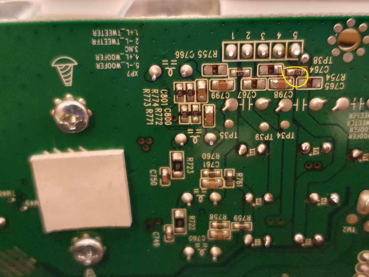

Auf der Rückseite ist noch ein  SMD Widerstand 472 etwas verschmort.
Kann mir jemand zwecks den IC helfen, baugleich oder nicht?
Danke euch :-)
von H. H. (Gast)
Andre schrieb:
> Da steht P3153.
Nö, P3453
von Thomas (tommi_hro)
Moin, ja das stimmt- EUP3453, Spannungsregler, da gehen 32V rein, und
und 5V raus. Das erstmal messen wäre ein Anfang. Wahrscheinlich ist der
defekt! Aber das erstmal messen, hier steht zu dem Fehler mit dem EUP
sehr viel in diesem Thread, also mal forsten!
btw... Der EUP wird ziemlich warm...wie überhaupt die Platine während
des richtigen betriebes...

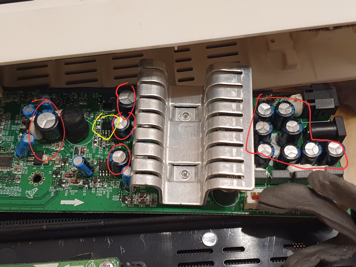

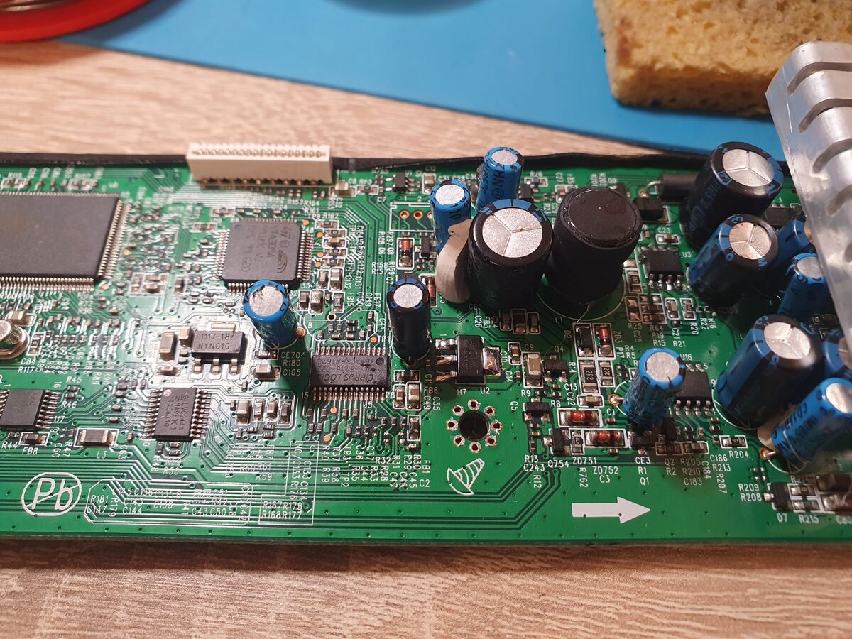

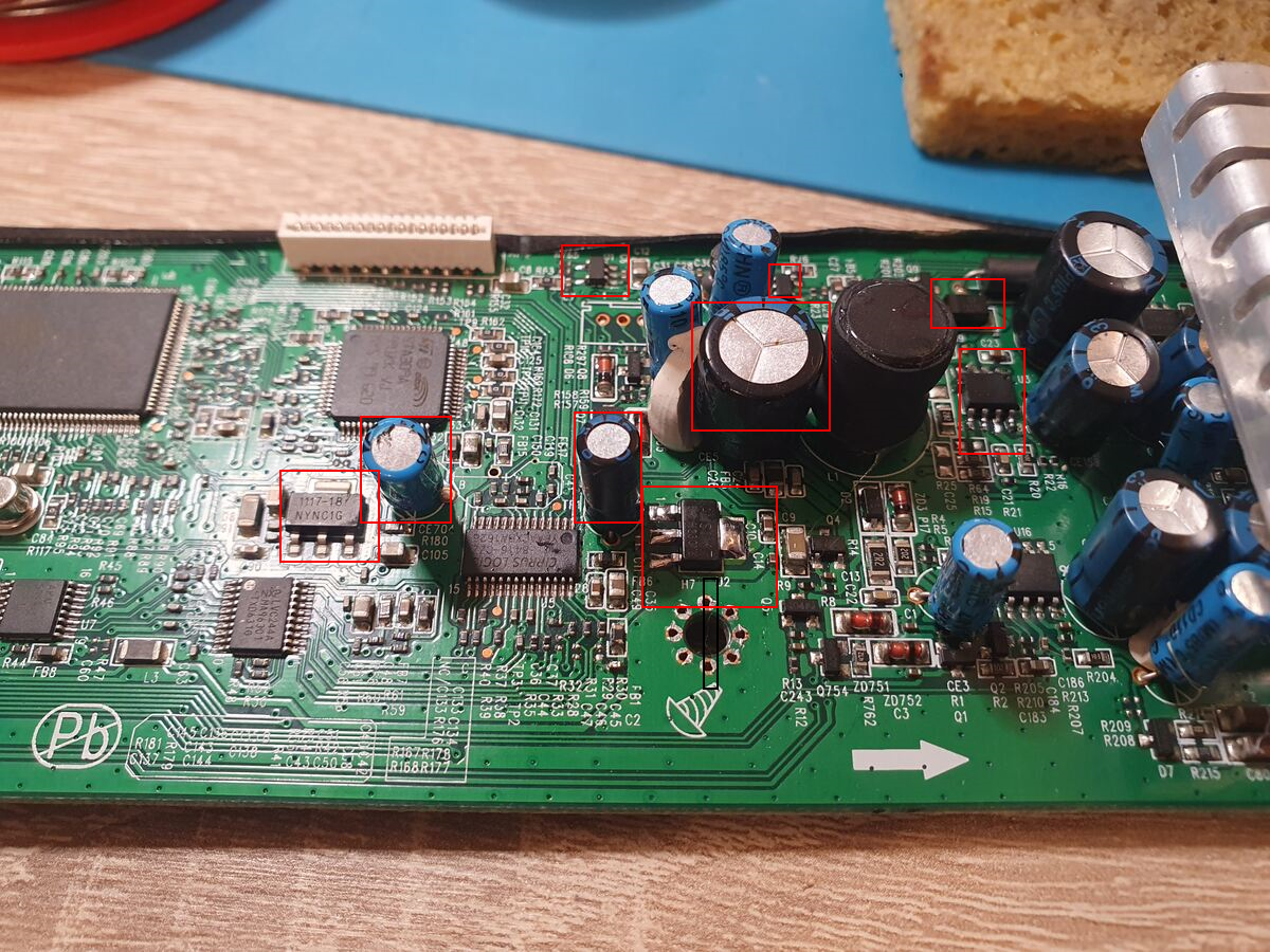

Also ihr lieben  :-)
Ich habe auf der Vorderseite die Elkos (siehe Bild) getauscht.
Kein Erfolg.
Dann habe ich den IC p3453 und auf der Rückseite einen SMD Widerstand
0603 472 getauscht.
Siehe da, es gibt wieder Ton, läuft sozusagen wieder.
Das einzige was mich immer noch stört.
Es gibt ein viependes Geräusch von sich, was ich nicht lokalisieren
kann.
Im lauteten Modus kaum hörbar, bei Lautstärke 5 noch leicht zu hören.
Denke aber kommt unter dem Kühlkörper hervor, was aber mir doch etwas zu
"hoch" ist.
Wenn das noch abzustellen wäre, wäre es genial.

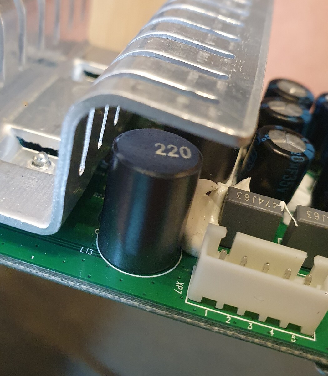

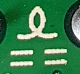

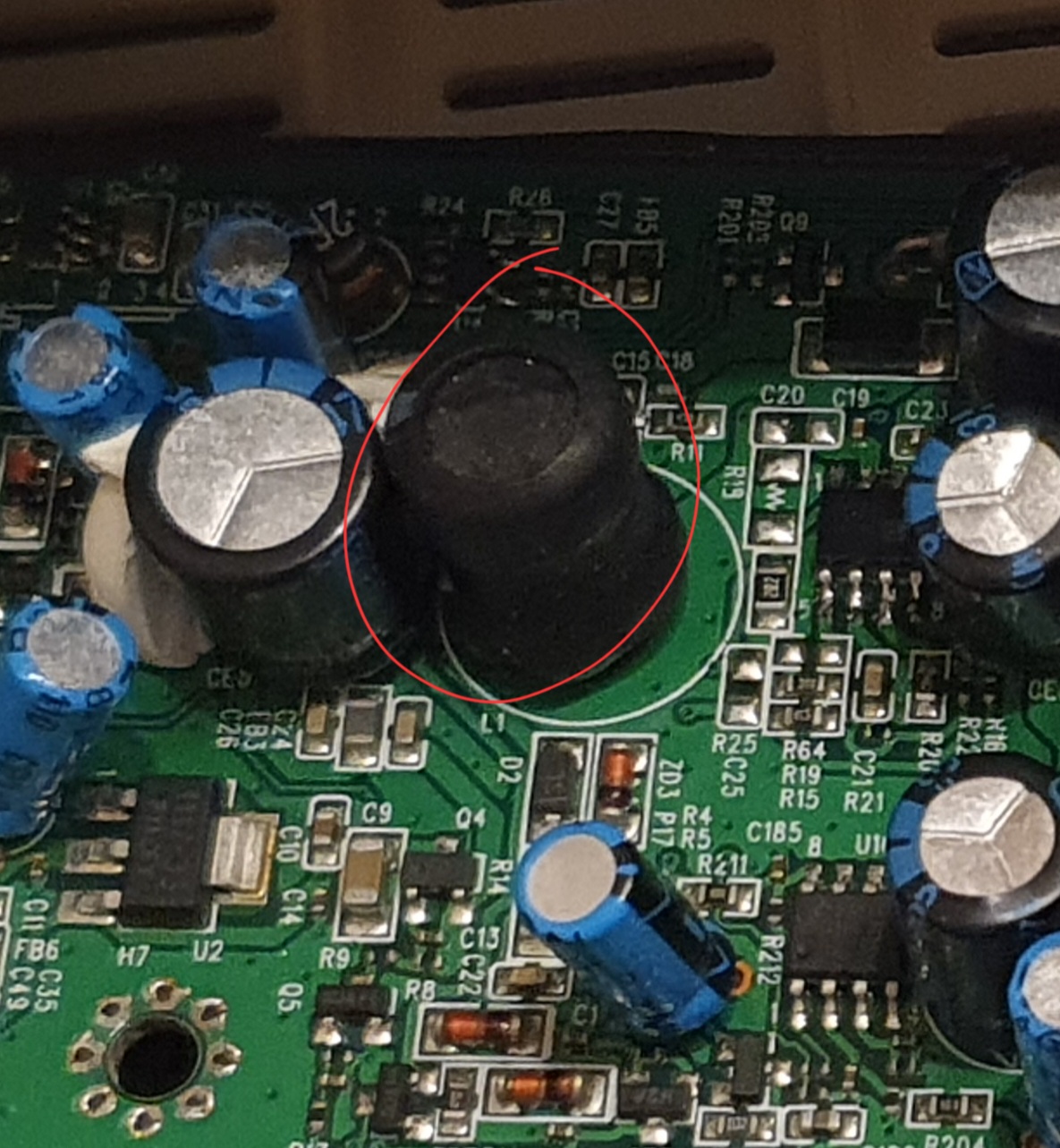

Könnte mir jemand dieses Symbol erklären?
Finde dazu leider nichts passendes.
Danke :-)
von H. H. (Gast)
Spule mit Kern, hier Speicherdrossel.
Danke  :-)
Würde diese 4 Stück gerne noch erneuern.
Finde aber nichts passendes im Internet.
Bin noch auf Suche nach dem Viepton.
Weiß aber nicht ob es von der Spule kommt oder unter dem Kühlkörper  :-/
Moin Andre, warum möchtest du die wechseln? Ich denke reine ohmsche
Messung auf Durchgang reicht- sie sind ja nicht explodiert ;-)
Der 1,8V Regler befindet sich: Platinenobereite Höhe des  p3453 6cm nach
links und dann 2cm nach unten, unverfehlbar, 3Beiner liegend Aufschrift
1117-18, evtl den Elko rechts daneben gleich mit

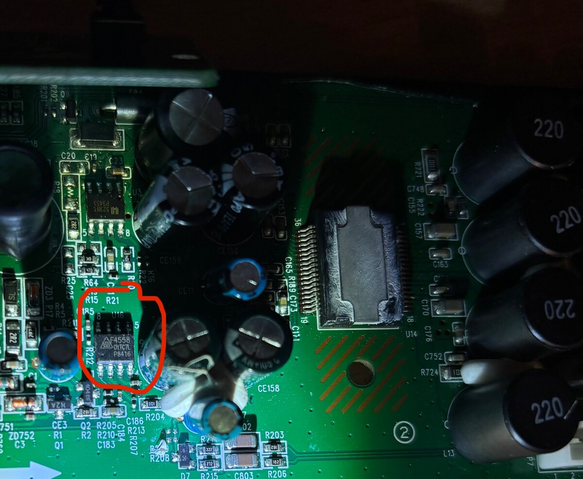

So...nachdem ich diesen nervenden Viepton herausgefiltert habe was es
ist. (Mit Stab Stethoskop)
Nun finde ich dafür kein passendes Ersatzteil, glaube bin zu b...d dafür
Kann mir jemand sagen was und welche Werte es hat? (rot eingekreist)
Danke...ihr seid die besten :-)
Moin, das wird ebenfalls eine Drossel sein- ohne Kern, leider steht der
Wert dafür nicht drauf. einfach nochmal messen, ob die Durchgang hat-
dann isse in Ordnung, nur mechanisch instabil
Wenn nix hilft und du dir sicher bist, das es der Verursacher ist, dann
würde ich die auslöten, evtl ist die unten offen, dann mit einer was
auch immer nichtleitenden Masse ausgiessen, es sollte dann ja u.U. ein
mechanisches fiepen sein!
Grüße, ja ich werde mal auslöten und schauen ob ich irgendwas erkenne.
Das fiepen kommt erst mit der Zeit. Am Anfang hört man nichts, erst wenn
man  lauter als 10 macht oder sogar 20, dann hört man es richtig. Selbst
wenn die Musik läuft hört man es dann durch.
Auch wenn man dir Musik abstellt, bleibt das Fiepen noch ein Stück.
Da ich im Stethoskop das Fiepen + surren höre und die anderen nebenan
nicht so klingen, schließe ich alle anderen aus ;-)
Ich stelle dann nochmal ein Bild ein, wenn ich es ausgelötet habe.
Nein,danke, möchte gerne selbst erstmal mein Glück versuchen  ;-D
schrumpfschlauch ab, in epoxyd vaccum tränkne. fertig.
Klaus.
> Klaus.
Sowas besitze ich leider nicht.
Denkst du einfach in Epoxharz eingelegt und aushalten lassen reicht?
...drauf, heiß machen dann wird es sehr dünnflüssig und zieht ein. das
wars vermtl schon. Test dauert 30min in summe, also los - zeit läuft :)
Klaus.
> Klaus.
grins ich muss erstmal Expo besorgen. Wird aber erst in 1 Woche, bin
erstmal im Urlaub ab Wochenende.

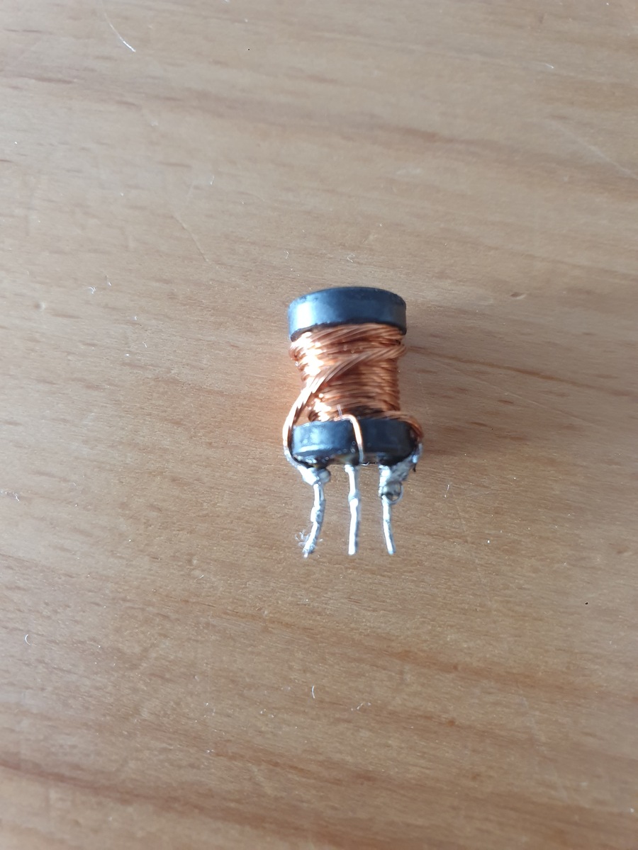

Also hab dir Spule mal ausgelotet. Schrumpfschlauch sowie unten drunter
steht nichts an Werte. Schade. Habe jetzt Epox bestellt und werde die
dann eingiesen.
Mal sehen ob danach überhaupt noch was funktioniert 🤣
Sollte ich die vorerst wieder mit Schrumpfschlauch ummantelt oder gleich
so eingießen?
> dann eingiesen.
> so eingießen?
Moin, wenn sie galvanisch Durchgang hat würde ich sie mit
Schrumpfschlauch überziehen bis auf en unteren Rand und dann von unten
vollständig vergiessen, Dann eigentlich nix mehr zirpen. Hm oder von
oben vergiessen, oder in Epoxy tauchen, warten bis hart und dann
schrumpfschlauch rum, hauptsache die Wicklungen sind hart und
Erschütterungsfest!
Also hab noch Schrumpfschlauch mit innenkleber, aber denke das wird dann
eher wieder zu Vibrationen führen.
Womöglich das beste, gleich in Epox zu tauchen, dann läuft das Zeug
wenigstens überall hin  ;-)
Epox leitet ja normalerweise nicht, dann müsste das auch keine Probleme
machen  ^^
Ansonsten wenn es nicht funktioniert, hab ich ein Problem...denn die
Werte was die Spule hat, kann ich nicht ausmessen.
...ordentlich sekundenkleber hätte vermtl auch gereicht.
Klaus.
von Martin L. (makersting)
Einfacher 0815-Klarlack (Acrylbasis) tuts auch: Solange draufsprühen,
bis die Spule damit "gesättigt" ist.
Das sagt ihr jetzt ^^
Naja, nun isses zu spät...muss nur noch Härten ;-)
Uns zwar nicht klar dass man Epoxid extra bestellen muss das ist
komplett abnormal ;)
Klaus.
Alles gut, wollte schon immer mal mit Expo spielen  ^^
Also hab heute eingelötet, Epox und Schrumpfschlauch drüber und trotzdem
hört man das Viepen :-o
Selbst wie gesagt, in den Lautsprecher kommt ein Viepen durch, ist ja
wie irgendwo Kriechstrom mhm
Nun tausche ich noch die anderen Elkos nebenan, ansonsten weiß ich
leider auch nicht weiter  :-/
Die Spule muss im ausgebauten Zustand mit EPoX getränkt werden und dann
erhitzt werden damit es gut einzieht und wenn das Fibel natürlich aus
den Lautsprechern kommt dann hilft auch kein EPoX auf der Spule ehrlich
gesagt weiß ich gar nicht worüber wir eigentlich genau reden
Dieser Text enthält Fehler weil er per Spracheingabe getätigt wurde⁹
Klaus.
Die Spule war ausgebaut, wurde in Expo getränkt, erhitzt damit Expo
flüssiger wird und anschließend 3 Tage getrocknet.
Man hört es trotzdem noch und es ist die Spule, aber ich erinnere mich
damals im PKw, wenn es aus den Lautsprecher das Viepen kam während der
Fahrt. So ungefähr ist das auch, das Viepen überträgt sich in die
Lautsprecher zusätzlich.
Umso länger, umso lauter, umso intensiver wurde es auch.
Ok... dann hilft eventuell nicht essig vernetztes Silikon großflächig um
die Spule zu verteilen damit sie ihre Schwingung nicht auf die Platine
überträgt bzw das ganze gedämpft wird aber es ist schon sehr merkwürdig
dass du das hörst oder die ganze Geschichte ist unter sehr starker
Belastung weil irgendein anderes Teil kaputt ist und schwingt deshalb
sehr viel stärker als bei allen anderen Teufel Boxen - merkwürdig...
Klaus.
von Ron-Hardy G. (ron-hardy)
Warum hat die eigentlich 3 Anschlüsse? Wenn die nur als Filter dient
könnte man sie testweise einfach überbrücken, wenn es weiterfiept war
sie unschuldig.
von Michael W. (miks)
Andre schrieb:
> ... wenn es aus den Lautsprecher das Viepen kam während der
FIEPEN - es heißt Fiepen! Mit F, nicht mit V! Ist denn das sooo schwer?
Meine Güte...
Ja das wundert mich auch.
Hab schon etliche Elkos getauscht, Einen IC, mit dem Stethoskop die
Spule ausfindig gemacht und in Expo getaucht. Ist auch mittlerweile 2mm
von der Platine höher Positioniert.
Aber ich vermute da leitet etwas anderes noch, sonst würde man das
(F)iepen ja auch nicht in die Lautsprecher hören.
Aber was noch den Durchgang durchlässt, ist mir doch zuviel.
Täusche nun noch ein paar kleinere Elkos und wenn es nicht besser wird,
wandert diese in den Garten.
Schade, aber dann wird mir es zu hoch. :-/
> gruß
Den Regler hast du noch nicht gewechselt, der steht aber noch aus, dazu
den kleinen Elko darüber... zumindest war er in 70% der Fälle auch der
Auslöser für das Fiepen bei anderen, bevor du nun eine finale Elkokur
vollbringst.....
Sorry, kam bisher nicht dazu weiter zu machen. Bin momentan zeitlich
sehr eingegrenzt.
Berichte wenn ich weiter gekommen bin.
von Markus W. (markus_w280)
Hi zusammen,
was müsste man denn hier messen am U15 können 1,5 V? Wenn die Soundbar
aus ist? Ich kann hier nicht wirklich was messen.
Am U3 P3453 sind auf PIN 1 5~V zu messen.
Welche Stelle müsste ich dann als Nächstes prüfen?
Display hat auch kein Spannung an den PINs für die Versorgung.
Danke für die vielen anderen Kommentare hier.
Viele Grüß,
Markus
Hallo ihr lieben,
Ich habe es nun geschafft mal umzulöten.
Die zwei 1117-18 und 1117-33 habe ich getauscht.
1x kleiner Elko
Der andere kleine Elko hab ich noch nicht getauscht, da dieser nicht
beim Händler auf Vorrat war.
Bisher keine Besserung des Fiepen.
Schade.
Nun doch die anderen Elkos tauschen, vielleicht der Übeltäter noch
dabei.

von Felix P. (felix_p449)
Thorsten schrieb:
> Hallo an alle,
> ich hab hier noch einige 5V-Regler (U3) EUP3453 (Aufschrift auf dem
> Chip: P3453) rumliegen.
> Bei Interesse bitte melden.
Hallo hast du noch so ein Regler da ?
LG Felix
Moin,
bin am reparieren einer CB 11, dort gibt es einen SMD Transistor (U1)
mit der Bezeichnung 03GAD dahinter(kleiner) 339- hat jemand eine
Bezugsquelle? Ali hab ich bemüht, bin mir aber nicht sicher.
Vielleicht weiss ja jemand wofür das steht?
Gruß Thomas
Axo Felix- den gibt es als Massenware auch bei Aliexpress- google mal
von Thorsten (thorsten_x)
> LG Felix
LG Thorsten

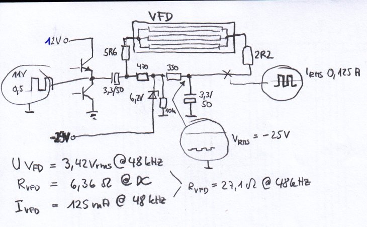

von Volker A. (pfriemler)
Neuss zum Thema Display
Volker A. schrieb:
> Zum Display: Bei mir liegt seit Monaten eine vom Sound funktionierende,
> aber im Display praktisch tote CB11... und wenn die Röhrenheizung
> zu wenig Energie bekommt, kann auch das für dunkle Displays sorgen.
> Ich warte auf eine gute Gelegenheit, den ganzen Krams nochmal
> hervorzuholen und final zu fixen oder zu entsorgen...
> Schaltplan gibt es ja keinen, der von der entfernt ähnlich konstruierten
> SONY HT-CT260H gibt da auch nichts sicheres her.
Das ist jetzt :-) Die dirty Handskizze habe ich aus dem SONY gezeichnet,
sie entspricht aber in den wichtigen Werten unserer CB11. Das Display
ist anders, dieser Hinweis passt besser:
Randy schrieb:
> edit DaBla vom VFD:
https://www.eevblog.com/forum/microcontrollers/how-to-drive-vfd-tube-with-mcu/?action=dlattach;attach=11397
Vorweg: Ich bin Neuling in Sachen VFD.
Die am Ende der VFD"röhre" befindlichen Pins F1 und F2 sind die
Röhrenheizung ("filament") und gleichzeitig die Kathode. Die Heizung
erfolgt mit einer Rechteckspannung, die von einer 12V-Spannung
(VFD-Platine Pin #3) auf der Displayplatine selbst erzeugt wird,
gekoppelt gegen eine Spannung von ca -25V, lose angekoppelt an die (bei
mir) -29V (Platine pin#5/vom Mainboard) mit einer Z-Diode.
VFD-filament messe ich DC mit 6,36 Ohm. In Serie liegen ein 5,6 und ein
2,2Ohm, beide sind intakt und wertrichtig. Ich messe über das Display
eine Spannung von 3,42 Vrms (stark überschwingender Rechteck, 48.8 kHz)
und über den Widerständen Spannungen, aus denen ich einen Strom von 125
mArms errechne, was einem effektivem Widerstand von 27 Ohm entspricht.
Die Überschwinger im Strom sind deutlich kleiner (fast Rechteck) als in
der Spannung -> induktive Komponente?
So oder so: Wenn das Handoszi richtig misst (und nach eigenen Checks mit
diversen Kurvenformen habe ich da keine Auffälligkeiten entdeckt), ist
das weit über den max-Spezifikationen aus dem von Rene zitierten
Datenblatt (2,6Vac, 88mAac).
So oder so ist das ein Designfehler und die VFDs werden hier
systematisch zu Tode geheizt, oder sehe ich das falsch? Im Moment
jedenfalls sehe ich keine Möglichkeit, da noch was rauszukitzeln (wenn
man die beiden Serienwiderstände 5.6 und 2.2 testweise brückt, wird es
nur marginal heller, weit entfernt von richtig), und eine Regeneration
scheint ebenfalls nicht möglich zu sein.
Wie viele Leidtragende sind denn hier unterwegs, würde sich eine neue
Sammelbestellung lohnen?
edit: Die zitierte VFD von Rene passt auch nicht wirklich. Es gibt einen
Nachbau bei ebay, bei diesem sieht man aber deutlich die Heizdrähte,
während bei den Teufel-Displays dergleichen auch unter dem Mikroskop
nicht zu sehen ist - ich weiß nicht wie die das da gelöst haben ... (?)
Bezugnehmend auf meinen vorigen Post kann ich feststellen, dass sich ein
neues Display (ich habe von einem Foristen hier ein Ersatzexemplar
bekommen) elektrisch genauso verhält wie das alte. Ich bleibe bei meiner
These der Überheizung und habe daher den 2,2-Ohm durch 2x10 Ohm in Serie
ersetzt (was der Fundus an SMD-Schrott so hergab). Jetzt habe ich
2.2Vrms über dem Display und 1,9 Vrms über den 20 Ohm, also ca 95 mArms
Strom - was nach meiner Sicht weit besser in die Specs solcher Display
passt. Und das beste: Das Display wird dadurch kaum merklich dunkler,
wenn überhaupt.
Nun hoffe ich, das hält länger.
Mal so ungefähr:
TEUFEL Fehler bei CB11
Keine Funktion:
CB11: 5V und 32V messen, keine 5V dann geht garnix nix, dann den EUP3453
wechseln und 470µf ELKO Tausch sowieseo
CB11: Knistern, auch bei leisen Lautstärken:
U10 1117-18 = 1,8V (wechseln) + den kleinen Elko, auch wenn die Spannung
stimmt, (so wars bei mr auch mal)
U 2 1117-33 = 3,3V + den kleinen Elko
falls beim messen EUP3453 ein Schluss veranstaltet wird, dann die oberen
beiden SM Trans. wechseln...
gerne vervollständigen, nur zusammen sind wir stark!
von Wolfgang S. (wolle62)
Ich suche auch gerade wieder einmal einen Fehler in dem Ding.
Bei mir ist das Display dunkel und der Ton knistert laut.
Ich habe einfach mal alle Elkos ersetzt, weil es schnell geht und auch
fast alle gebläht waren. Vor allem alle 220µF 35V.
Das knistern kommt von der Aufbereitung der Displayheizung.
Wenn ich den Q139 auf der Displayplatine einfach auslöte ist der Ton
störungsfrei bei totem Display.
Ich bin schon fast gewillt das Ding so ohne Display weiter zu betreiben.
Hat jemand eine Ahnung wie die Heizspannung erzeugt wird?
Da sind 4 MMBT3904 und ein MMBT3906 so wie ich das sehe.
Und da hat auch schon mal jemand mit Hand nachgelötet! Obwohl das Gerät
noch nie nach dem Kauf geöffnet wurde...
Oszi ist vorhanden...
Letztendlich war es genau so , wir von  Thomas in der Zusammenfassung
beschrieben! Diese Punkte umgesetzt und läuft wieder, auch mit Display.
Das ist zwar immer noch recht finster, aber ablesbar. Reicht mir!

von Harry T. (eloquax)
Hallo Forum,
hab mich hier eingelesen, weil meine CB11 auch "dunkel" ist.
Super Ideen und Fotos meiner Vordenker hier.
Meine ersten Messungen sagen folgendes:
U3
Pin2 32V
Pin1  5,6V
Pin3  Keine Spannung 0V
somit auch keine Versorgung von 1117-33 und entsprechend 1117-18, klar!
Defekt oder Überlastschutz?
U15
Source 32V
Gate    0V
Drain   0V
Kann mir jemand sagen welche Funktion dieser U15 hat?
Wohin schaltet dieser Fet die 32 V durch?
Danke für Info.
Gruß Harry
Hallo an die Profis,
hab nun den Downswitcher 3453 ausgetauscht, scheint wohl überlastet zu
sein, weil die Ausgangsspannung an Pin3 nur 3V beträgt und er sich stark
erwärmt.
Den 100uF Elko des LC-Kreises  des Switchers hab ich getauscht, keine
Änderung!
Kann mir jemand die Funktion des MosFets 9561 sagen?
und
wenn ich nur das Netzteil an die ausgebaute Leiterplatte anschliesse,
sollten doch wenigstens die Spannungsversorgungen 5V/3.3v/1,8v aufgebaut
werden oder
irre ich mich mit dieser Behauptung?
Danke für Infos.

von Benjamin (ben_82)
Hallo zusammen, nachdem dieser Thread ja anscheinend nach wie vor aktiv
ist, würde ich mich auch gerne mit meiner defekten Teufel CB 11 (gekauft
Ende 2018) anschließen.
Seit Kurzem habe ich folgendes Fehlerbild: Die Soundbar lässt sich
einschalten und funktioniert zunächst auch einwandfrei. Nach einiger
Zeit im Betrieb stoppt plötzlich der Ton, Strom aus/an behebt das
Problem für ein paar Minuten, anschließend herrscht wieder Stille. Es
ist dabei egal welcher Eingang gewählt wird, reproduzieren konnte ich
dieses Verhalten u.a. mit HDMI (TV), Bluetooth und AUX IN.
Aus meiner Sicht scheint hier ein Temperaturproblem vorzuliegen, sprich
irgendein Bauteil wird zu warm und macht dann Quatsch...
Optisch scheinen alle Kondensatoren usw. in Ordnung, im Verlauf des
Threads habe ich von "VOL 0" Problemen gelesen die wohl von einer
defekten Lautstärketaste kommen.
Ich habe aktuell die Cinebar mit abgesteckter Bedienplatine (Obere
Tasten) in Betrieb - nachdem das hier jemand geschrieben hatte - und
überlege sofern das erfolgreich ist die Tasten zu tauschen. Gibt es
hierzu irgendwelchen Langzeiterfahrungen? Ich beobachte das Verhalten
jetzt mal und melde mich gerne wieder sofern es hier noch aktive
Gleichbetroffene gibt.
P.S. Beim Teufel Support war das Teil auch die letzten Tage. Leider kam
hier die Standardantwort "Defekt an der Hauptplatine, leider haben wir
keine Ersatzteile mehr vorrätig... BlaBla" zurück. Zumindest gab es -
nach Rückfrage - ein Angebot über einen kleinen Rabatt und
versandkostenfreie Bestellung.
vorerst letztes Update zu meiner Cinebar 11 die nach einiger Zeit -
zuerst ca. 30-45 Minuten, dann ca. 5 Minuten - keinen "Ton" mehr von
sich gibt.
Ich hatte zuletzt die Steuerungsplatine auf der Oberseite abgesteckt und
auch die Bedientasten für Vol + und Vol - ausgelötet, beides zeigte
leider keine Verbesserung.
Heute konnte ich über Bluetooth nachvollziehen, dass es sich um ein
einfaches Überhitzungsproblem handelt. Die Soundbar geht nicht etwa auf
Lautstärke 0, sondern schaltet sich komplett ab (Standby). Dies konnte
ich nicht sehen so lange HDMI (TV) angeschlossen war, da der Fernseher
permanent versucht hat die Soundbar wieder zu aktivieren.
Erst als ich das HDMI Kabel abgesteckt und nur eine Verbindung via
Bluetooth hatte sah ich, dass die Soundbar komplett aus ging nachdem sie
zu warm wurde.
Man kann sie zwar wieder einschalten, aber sie geht nach wenigen Minuten
direkt wieder aus.
Nachdem es nur ein einziges Bauteil gibt, das einen Kühlkörper hat gehe
ich davon aus, dass dieser Audioverstärker STA516B defekt ist.
Mir fehlt es leider an einer Heißluftpistole und Erfahrung mit Flussgel
das man hierzu wohl braucht, um die kleinen Beinchen ab und wieder
anzulöten.
Ich kann zwar mit nem normalen Lötkolben einigermaßen umgehen, aber es
fehlt einfach am Werkzeug etc. Aber vielleicht mach ich mal nen Versuch
(rein aus Selbststudiumszwecken ob ich das hin bekomme).
Hat hier ggf. jemand Erfahrung mit dem Austausch dieses Bauteils und
kann mir ggf. nen Link schicken wo man dieses bekommt?
von Peter P. (peterpo)
Benjamin schrieb:
> Hallo zusammen,
> sich gibt.
Was liegt denn da bei C172 am Chip zwischen den Beinchen?
Peter P. schrieb:
> Benjamin schrieb:
>> Hallo zusammen,
>> sich gibt.
Wärmeleitpaste, hab ich mittlerweile entfernt und neu gemacht. Also kein
Kurzschluss o.ä.
...stromversorgung des Class-A chips "öffnen" um das nachzuweisen.
Schwer vorstellbar, dass das System sich komplett abschaltet, wenn der
chip überhitzt (und sich nicht nur dieser selbst abschaltet). Teufel
Technik ist nicht so qualitätsbewusst designt, mDn.
Klaus.
Hi Leidensgenosse,
in Deinem Foto oben links ist ein U15, das ist ein Mosfet,
Stromversorgung für die Endstufe, wird dieser heiss?
Desweiteren gibts ja noch den  EUP3453, wenn da was überlastet ist,
schaltet dieser die 5V ab---> keine 3,3V--->keine 1,8V an den
dreibeinigen Reglern!
Sollte tatsächlich die Endstufe defekt sein (glaube ich nicht!) nehme
ich immer nen Dremel und "flex" die Beinchen ab!!
Hab jetzt ne 2te Cinebase mit der ich insgesamt eine funktionierende
generieren möchte!! Mal sehen...:-(
Grüße und viel Erfolg

von Stefan S. (voodoo4832)
Meine CB11 knistert.
Je länger sie läuft, desto mehr knistert sie.
Habe wie oben beschrieben den U10 1117-18 und U2 1117-33 gegen Neuteile
von ST Components getauscht.
Kondensatoren haben die angegebenen Werte. Also nicht
Austausch-bedürftig.
Den 470µ habe ich auch schon getauscht.
32,5V sind stabil da.
Leider bleibt es beim Knistern. Hat sich quasi nichts geändert.
Wenn die Soundbar knistert, dann kommt auch garkein Ton mehr raus.
BT Verbindung kommt kurz zustande und wird dann wieder beendet.
Wenn die Cinebar eine halbe Stunde läuft, verschwindet das Knacken und
das Display funktioniert wieder.

von Michael (agressor110)
Guten Abend zusammen, hat jemand eine Idee welches Bauteil sich beim U1
verbirgt? Der Bezeichnungscode lautet  03GAD  Bauform SOT 23-5.
Vielen Dank im Voraus.

so ich bin nochmal gegen das kontinuierliche, bei Wärme abnehmende
Knistern vorgegangen. Da es bei Wärme abnahm habe ich nahezu alle Elkos
rechts vom Kühlkörper ausgetauscht. Tatsächlich ist das knistern
vollständig verschwunden aber das Display funktioniert nicht mehr- es
fehlt offenbar die Anodenspannung für das VFD Display von der
Hauptplatine. Die blaue Led am Display funktioniert. Ein anderes Display
quergetauscht klappt auch nicht- liegt also definitiv an der
Hauptplatine- warum auch immer- muss ich noch mal dran. Die Spannungen
am EUP habe ich mal überprüft gegen die Angaben von Randys Messungen-
passen zu 100%!
Tja wenn einer noch Ideen hat warum das Display keine Ausgabe hat - da
wäre ich sehr dankbar. Ansonsten funktionieren alle Einstellungen auch
per Fernbedienung- nur eben ohne Displayanzeige.
Michael

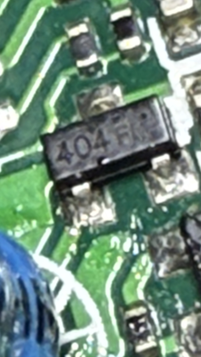

Guten Abend
ich suche noch den Typ dieses SOT 23 Transistors mit dem
Beschriftungscode 404. Konnte bisher nichts dazu finden. Hat jemand eine
Dokumentation die das Aufschlüsselt?
Besten Dank im Voraus.
Gruß Michael

Ich muss hier auch noch mal was anfügen:
Ich hatte vor ca. zwei Jahren auch meine Cinebar 11 repariert, indem ich
den EUP3453 Chip getauscht hatte. Damals habe ich nicht so genau
hingeschaut, warum der eigentlich kaputt gegangen ist.
Irgendwo in dem Thread steht ja schon der Hinweis, dass Teufel da einen
kleinen Fehler bezüglich Wärmeableitung gemacht hat.
Der EUP3453 hat auf der Unterseite eigentlich ein Thermal Pad, das
verlötet gehört. Auf der Platine ist auch direkt drunter ordentlich
Massefläche und Durchkontaktierungen, aber jemand hat vergessen dort die
Lötstoppmaske auszusparen.
Ich habe jetzt einfach den Lötstopp vorsichtig abgeschliffen. Dazu habe
einen Polierstift genommen, welcher normal bei der Schmuckherstellung
Einsatz findet.
Dann etwas das Pad verzinnt (nicht so viel wie auf dem Bild, da reicht
viel weniger), Flussmittel drauf und den Chip wieder mit Heißluft
verlötet.
Vorher hatte der Chip ca. 56° C (war wärmer als die L1117), jetzt hat er
nur noch 38° C. P1 zeigt die EUP3453 Temperatur, P2 die von einem der
beiden L1117)
Der 100µF 50V und die zwei 220µF Elkos genau neben dem Chip sind auch in
Mitleidenschaft gezogen worden und wurden entsprechend getauscht.
Bin mal gespannt, ob das Problem damit dann dauerhaft beseitigt ist.
Wenn also jemand den EUP3453 tauschen muss, gleich das Thermalpad
freimachen und verlöten!

runter gelötetet hab!?!
SGtoo harry
Falls noch Interessiert, bau ich sie wieder auseinander!
von Mike M. (mikeii)
Hm, ich denke wir warten mal noch, ob sich wer mit einer ganzen Platine
findet.
Ist ja auch ein Aufwand für dich, und wer weiß ob der Chip noch geht,
oder da ist.
Ich komme auf dein Angebot zurück, falls sich nichts anderes ergibt.
Danke schon mal!
nach diversen erfolgreichen Reparaturen bleiben aber auch nicht
funktionierende Platinen übrig. Konkret nach dem Tausch diverser Elkos
funktioniert zwar die Hauptplatine aber das Display ist dunkel.   Alle
Spannungen nachgemessen es fehlern die 12V die am Q1 richtung Display
(oben Bereich weisser Pfeil) durchgeschaltet werden sollen. Mit extern
angelegten 12V funktioniert das Display. Vergleichsmessungen mit einer
intakten Hauptplatine zeigen mir zwar auf wo überall die 12V anliegen
müssten, erklärt aber nicht warum sie an der defekten Platine nicht da
sind. Auch temp Austausch der Transistoren Q475 und Q1 habe nicht die
Lösung gebracht.Der zentrale Elko CE3 mit 47uF liegt auch nicht an den
12V wie bei der intakten Platine.( Wird benötigt für Pin 16 an der
Displayplatine)  Hat noch jemand eine Idee wie diese 12V generiert
werden, bzw welche Bauteile in Frage kommen wenn der ganze Bereich nicht
versorgt wird.
Gruß Michael
