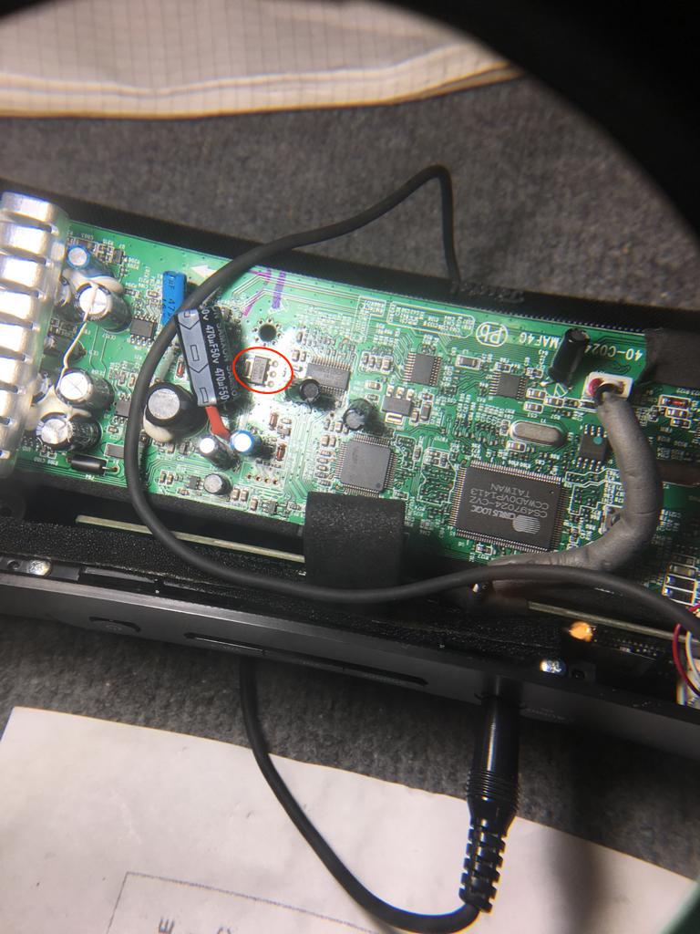

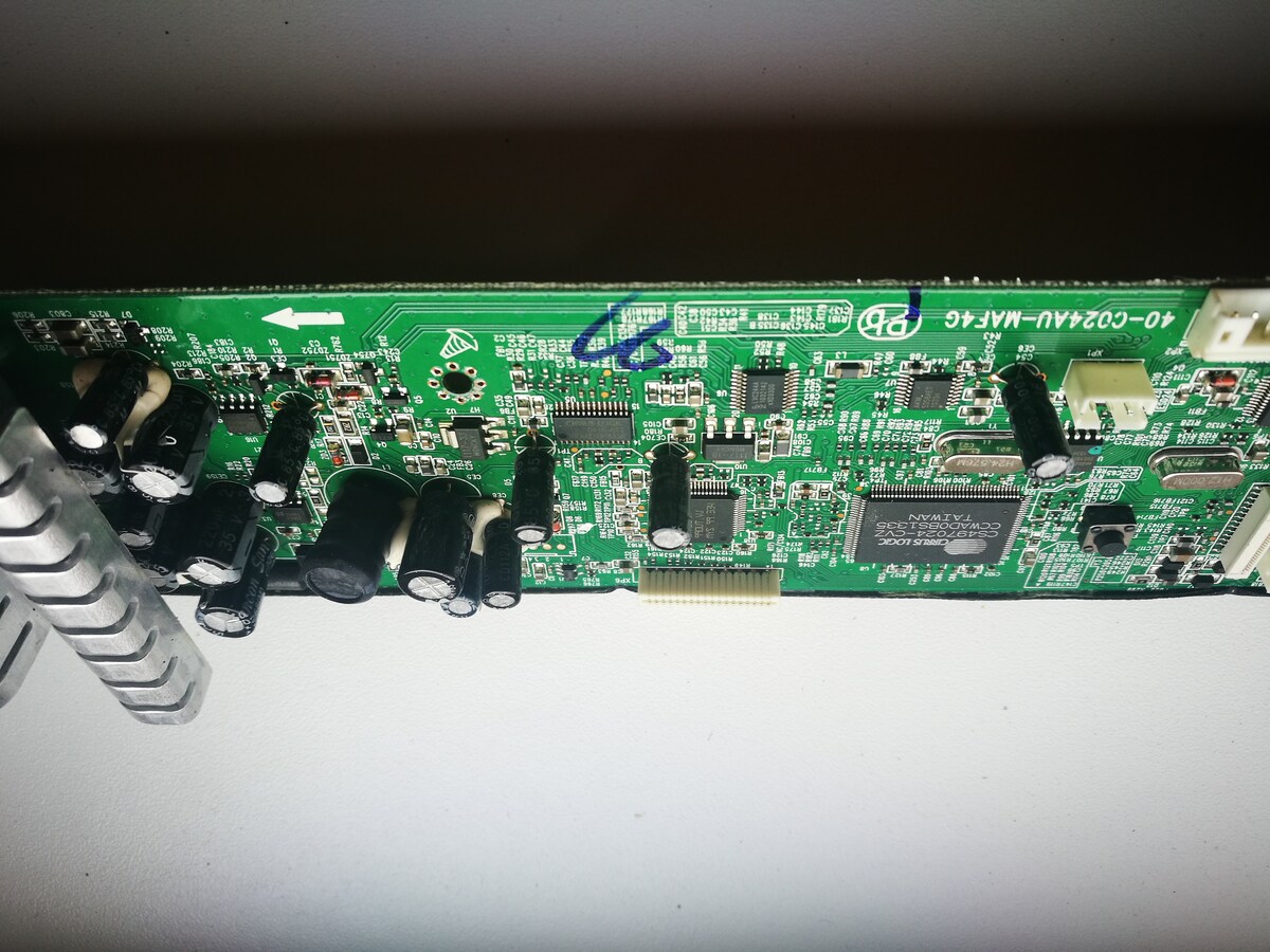

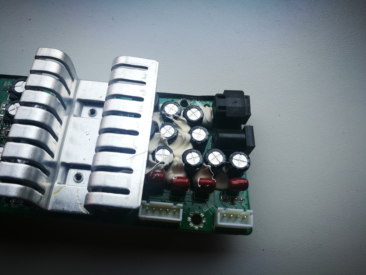

Halle Leute, leider hat mein Cinebar von Teufel den Geist aufgegeben. Der Defekt war nicht sehr schwer, aber ich komme mit der erkennung des Bauteiels nicht weiter. Was ich erkenne ist 82B3 oder 32B3. ,Das Logo kenne ich nicht und unter den beiden nummern finde ich nur Datasheets vom Philips Semiconductor. Vielleicht könnt ihr euch das Bild anschauen und jemand kann mir helfen herrauszufinden was es ist.

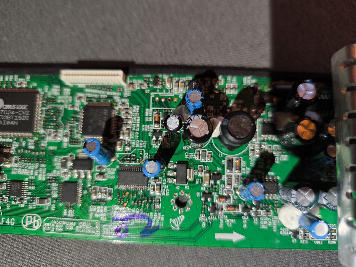

Bevor du den IC wechselst, solltest du feststellen warum der den Deckel aufgemacht hat. So wie der aussieht war das keine spontane Entscheidung von dem kleenen! Schon mal nach Schaltplan gegoogelt.
Schaltpläne gibt Teufel leider nicht frei und im Netz gibt es leider nur geschädigte denen nach der Garantiezeit nicht geholfen wurde. Hochgegangen ist er vermutlich als das Netzteil mit 32v und 2,2 Ampere den Geist aufgegeben hat und den IC mitgerissen hat. Ist natürlich nur eine Vermutung da das Netzteil ebenfalls tot ist. Wäre schön zu wissen was für ein IC verbaut wurde.
keiner eine Idee? Weiß denn jemand welchem Hersteller das Logo auf dem IC zuzuordnenden ist?

Cedric schrieb: > Die cb11 geht ja an, kann mich auch mit > Bluetooth verbinden oder bei tvhdmi reagiert er ja auch mit der > Lautstärke Regelung, Hättest du ja gleich schreiben können. Zeig doch mal mehr vom Innenleben, nicht nur den kleinen Ausschnitt. > was bedeutet das EUP3453? Das ist der Chip, der beim TE kaputt ist. Ob der wohl noch mitliest?
In einem anderen Forum haben welche geschrieben das, dass ding sein könnte...hat einer schon mal jemand getauscht und die cb11 hätte danach wieder funktioniert...hmm.
Cedric schrieb: > In einem anderen Forum haben welche geschrieben das, dass ding sein > könnte...hat einer schon mal jemand getauscht und die cb11 hätte danach > wieder funktioniert...hmm. Möglich, aber blindes Elkotauschen ist wenig sinnvoll. Man würde mit dem Oszi alle Versorgungsspannungen prüfen, es hat ja mehrere Regler auf der Platine. Aber da Fernanleitung zu geben ist mir doch zu viel.
hinz schrieb: > Möglich, aber blindes Elkotauschen ist wenig sinnvoll. Wieso kann doch jeder, und dann ist wieder alles heile. Steht doch überall so geschrieben. :-))) > Man würde mit dem Oszi alle Versorgungsspannungen prüfen, es hat ja > mehrere Regler auf der Platine. Aber da Fernanleitung zu geben ist mir > doch zu viel. Nu mal nicht so angeberisch. Wozu gibts Apps und Internet ? Da steht tausche Teil XY und alles wird gut. :-))) Und dann noch Threads kapern. :-o jo is scho wieder Freitag ? Die Zeit rennt.

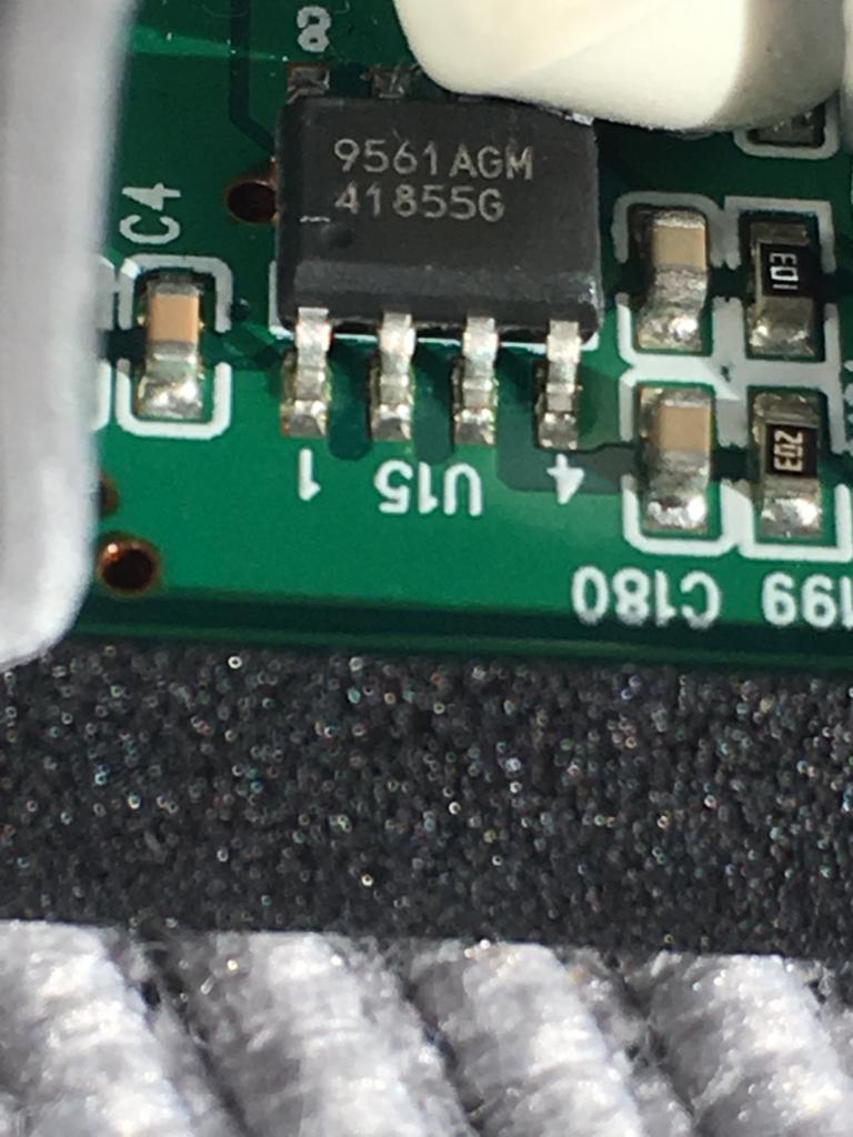

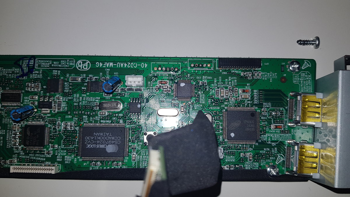

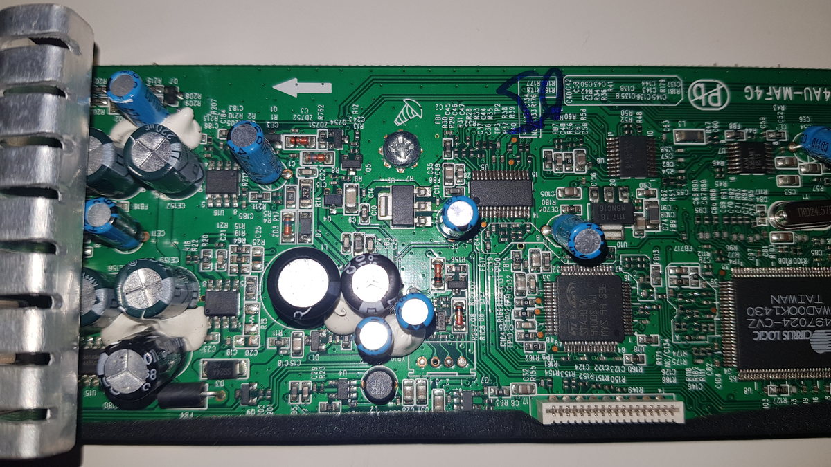

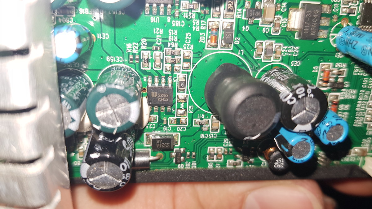

Moin, meine hat jetzt auch den Geist aufgegeben... So sieht U15 bei mir aus. Morgen geht dann das heitere Spannungsmessen los :-(
Kai G. schrieb: > Moin, meine hat jetzt auch den Geist aufgegeben... > > So sieht U15 bei mir aus. Morgen geht dann das heitere Spannungsmessen > los :-( AP9561AGM, p-MOSFET, 40V/9A.

Hi, @kaig Die Pinbeschriftung zum Display stimmt bei mir auch nicht ganz. Messe andere Spannungen, aber bei mir stimmt mit den Spannungen eh was nicht. Meine Cinebar 11 ist neuerdings auch defekt. Ich habe Folgendes festgestellt. Ich schließe das Netzteil an (habe 2 getestet) und habe dann am Ausgang von U15 Pin 3 5,25V, was soweit auch stimmen sollte. Dann schalte ich die CB11 an und kurz geht das Display an (etwa 2 Sekunden), dann ist alles aus und nichts geht mehr. In der Zwischenzeit fiel die Spannung an PIN3 von U15 auf 2,5V und entsprechend habe ich z.B. am Ausgang von U2 keine 3,3V sondern irgendwas um die 1,5V. Ich frage mich nun, ob bei mir auch der U15 P3453 defekt ist (hatten ja andere, aber mit ordentlichen "Rauchzeichen") oder ob was vor dem P3453 defekt ist? Also z.B, ob der Einstellwiderstand spinnt. Vielleicht hilft ja jemandem meine Erfahrung. Hat jemand einen Tip für mich? Gruß
Pardon, ich meinte jedesmal U3 und nicht U15. OCSET vom U3 P3453 bleibt immer bei 1V bei mir, auch nach dem Drop von 5V auf 2,5V. Der P3453 hat diverse Schutzmodi, z.B. Over Current. Vielleicht ist auch was danach defekt und der P3453 schaltet in einen Schutzmodus um. @kaig an den 1117-33 und 1117-18 messe ich erst Spannung, wenn ich den Einschalttaster gedrueckt habe. In meinem Fall kurz die richtige Spannung, dann Drop.
Moin, bin jetzt ein Stückchen weiter. Beim Einschalten passiert bei mir gar nichts mehr. Kann mir jemand sagen, "wer" das im roten Kreis ist? Hier haben doch einige so tolle Listen. Laut http://www.s-manuals.com/smd/n7 müsste das ein 2SC1654 sein. Ich messe aber nur zwischen 2 (+) und 3(-) 0,6V. Laut Datenblatt wäre das Emitter und Collector. Alle anderen Verbindungen zeigen keine Reaktion. (Transistor ist ausgebaut!) Kann ich da zum Testen einen SMBTA 42 einsetzen, oder fliegt der mir um die Ohren? (Laut Datenblatt müsste er V und mA abkönnen) Gruß Kai
Kai G. schrieb: > Ich messe aber nur zwischen 2 (+) und 3(-) 0,6V. Laut Datenblatt wäre > das Emitter und Collector. Alle anderen Verbindungen zeigen keine > Reaktion. (Transistor ist ausgebaut!) Dann wirds wohl ein n-MOSFET sein, und du misst die Bodydiode.

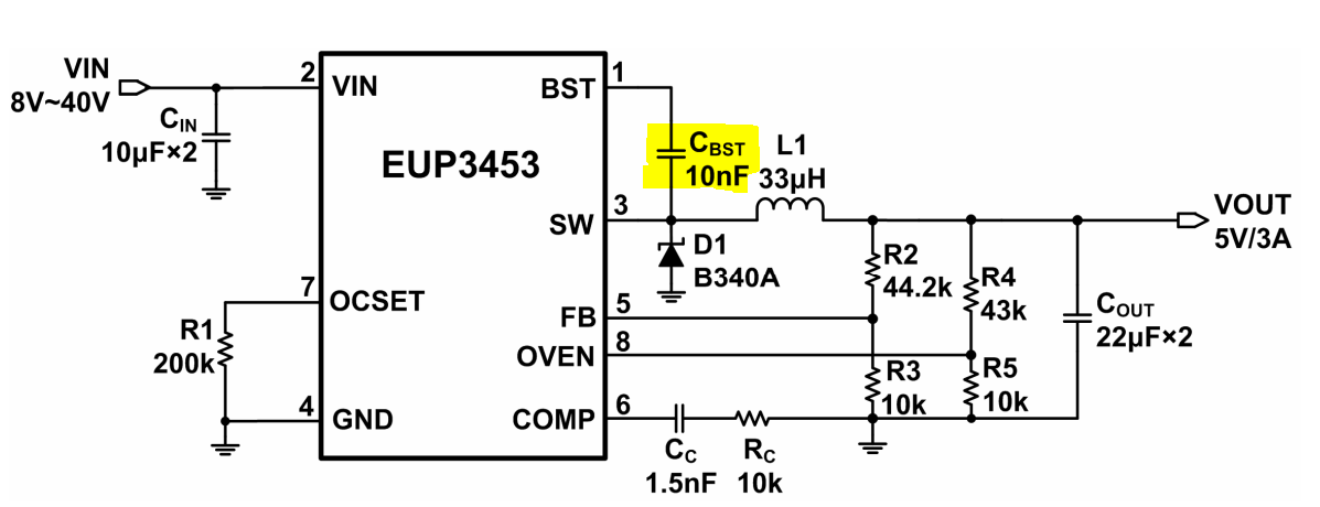

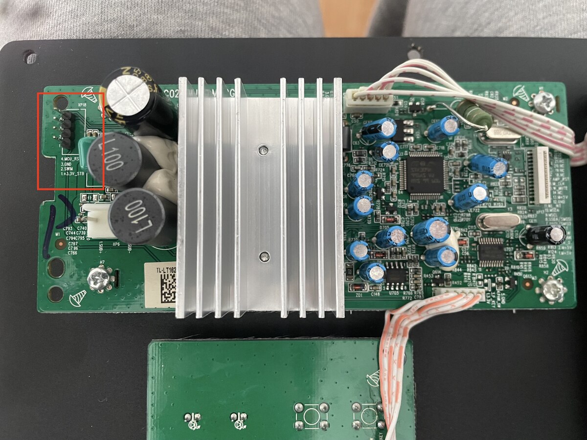

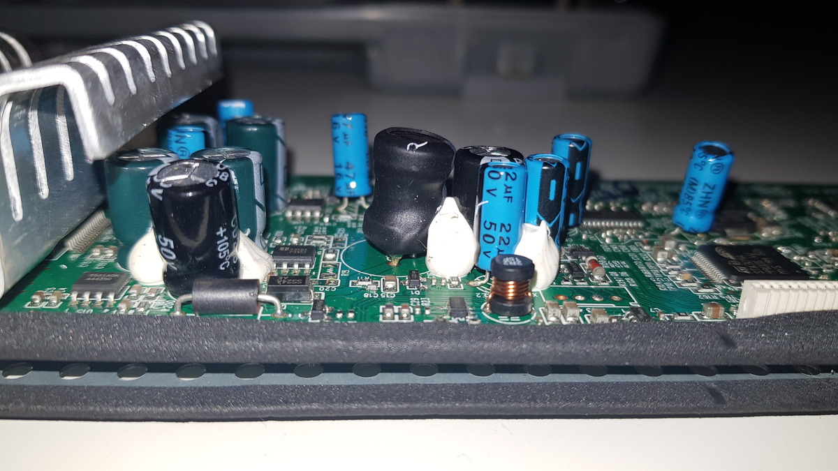

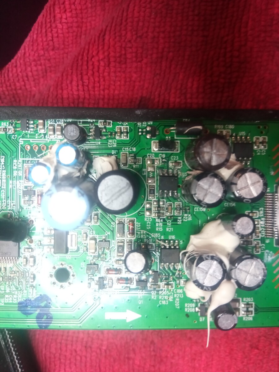

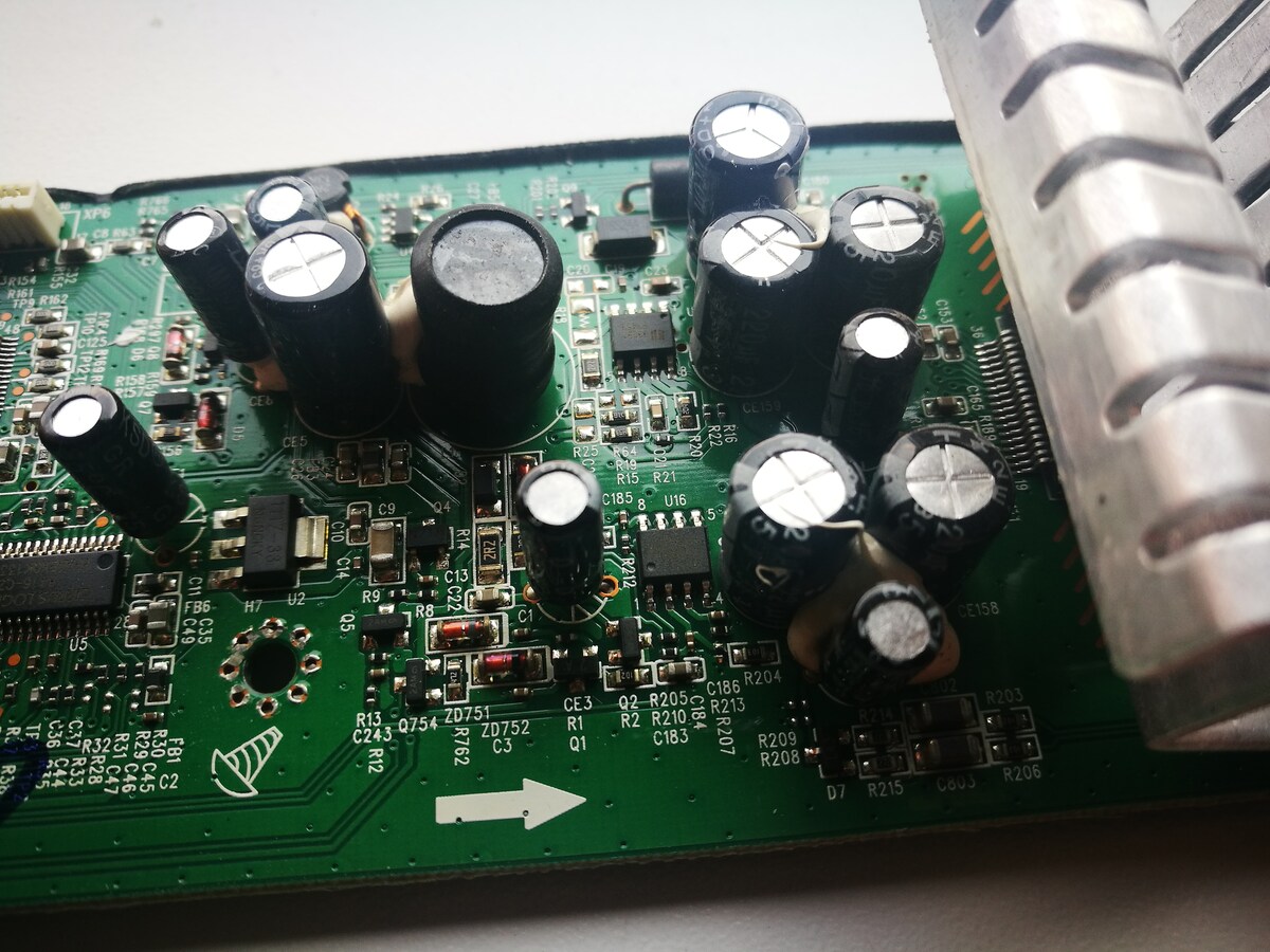

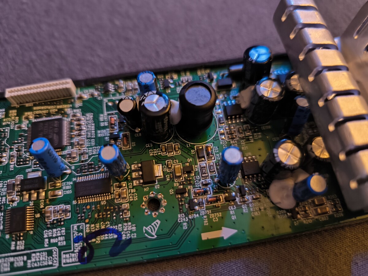

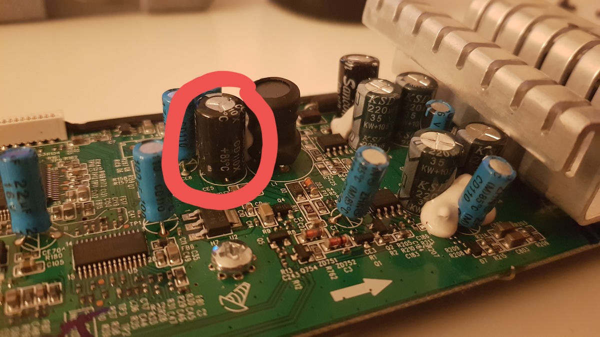

Mein Fehler mit der Cinebar 11: Dunkles Display + Startprobleme, wenn <22 °C Zuverlässiger Betrieb und guter Ton, wenn es denn mal gestartet ist. Zuverlässiger Workaround (bei geöffnetem Gehäuse): Vorwärmen! Einfach z.b. mit einem Haartrockner die Hauptplatine für ~20 Sekunden vorwärmen und dann anschließen und starten. Vermuteter Workaround (bei ungeöffnetem Gehäuse): Warme Luft durch die Schlitze ins Gehäuse blasen / die Cinebar vorab in die Sonne stellen. Vermutungen: Ich gehe davon aus, dass sich das wärme-abhängige Bauteil rechts der Mitte und links vom Kühlkörper (in der Nähe des weißen Pfeils und nah am Kühlkörper) befindet (hier genügt minimale Wärme und das Gerät startet zuverlässig). Kann das jemand mit Kältespray genauer herausfinden? Welches Bauteil wird besser bei Wärme? Ich schließe Halbleiter, Widerstände und Spulen aus und vermute, dass der Innenwiderstand von gealterten Kondensatoren zum Problem wird (die entladen sich dann zu schnell). Der Widerstand nimmt mit der Wärme zu und das Gerät startet wieder. Sieht das jemand anders? Weiteres: Ich habe mit auf Amazon ein Kondensator-Sortiment für 9€ gekauft und damit bisher 6 Kondensatoren getauscht. Mindestens 2x 100µF waren defekt (mehr als x10 kleiner/ größer). Die solltet ihr ggf. auf dem Schirm haben. Ja, defekte Kondensatoren können wohl auch "größer" werden. Der Fehler besteht damit bei mir auch mit den neuen Kondensatoren weiterhin. Durch das Löten kommt Wärme an die Platine und sie funktioniert dann zunächst (bis zum nächsten Kaltstart -,-). Das Sortiment: WINGONEER 25 Werte 16V 25V 50V 1uF bis 2200uF Elektrolytkondensatoren Verschiedene Sortimentskit Set Schwarz - 125PCS Weiteres 2: Oben im Chat hat jemand von einem aufgeblähten Kondensator gesprochen. Der Vorbesitzer meiner Soundbar hat diesen schon getauscht gehabt (dabei aber verpolt). Aber auch das war nicht der Fehler. Mögliche Schwachstelle + meine Meinung: Die Cinebar wird mit 32V vom Netzteil versorgt. Die Kondensatoren am Eingang sind nur bis 35V ausgelegt. Somit sind hier nicht mal 10% Reserve vorgesehen! Das finde ich bei einem 400€ Gerät von der "deutschen Qualitätsmarke" Teufel unakzeptabel (insbesondere, weil Teufel keine Ersatzteile/ Platinen anbietet und bei der Fehlersuche absolut nicht hilfreich ist). Ansage von Teufel: Entsorgen und für viel Geld neu kaufen (mit ein wenig Rabatt). Ich werde bei denen nie wieder was kaufen. Meine Aiwa spielt seit fast 30 Jahren, hat eine top Dokumentation inkl. Schaltplan und es gibt immer noch Ersatzteile. Teufel, macht das nach. Viele Grüße und weiterhin viel Erfolg beim debuggen!
Reparatur erfolgreich! 1. Fehlerhaftes SMD Bauteil: EUP3453 Diesen kann man aus China bestellen und mit SMD-Löterei austauschen. Auf der Unterseite hat Teufel die Wärmeübertagung vergessen oder eingespart (Qualitätsmerkmal). Bei der Gelegenheit sollte man m.E. auf der Unterseite Wärmeleitpaste/ Wärmeleitkleber o.ä. auftragen. Der EUP3453 erzeugt die 5V Versorgungsspannung für die digitale Logik. Der Einschaltvorgang hängt auch von der Beschaltung am Eingang und von Temperatureinflüssen ab und war bei mir nicht mehr zuverlässig. Die Cinebar startete nur noch bei Wärme zuverlässig und hatte dann ein dunkles Display. Prinzipiell sollte man die 5V auch durch einen anderen Buck Converter erzeugen können (falls der EUP3453 nicht aufzutreiben ist). 2. Diverse Kondensatoren hatten nicht mehr ihre ursprünglichen Werte. Wie im letzten Beitrag schon geschrieben, bekommt man passende Kondensatoren im Sortiment und kann sie dann gleich auf einmal durchtauschen. (2) ist vermutlich weniger kritisch als (1). Also als erstes den Spannungswandler tauschen. Achtet dabei auf die sehr fummeligen Flachband-Stecker auf der Platine (Qualitätsmerkmal). Wünsche euch viel Erfolg beim Fehlerbeheben.

Hallo, mein EUP3453 wurde auch beschädigt. Nach dem Austausch funktioniert alles. Ich habe versehentlich das Displaykabel in die zweite Buchse gesteckt und das Display ist schwarz. Alles andere funktioniert gut. Mir ist aufgefallen, dass statt 12V nur 4,3V für das Display anliegen. Weiß jemand was beschädigt wurde? Grüße.

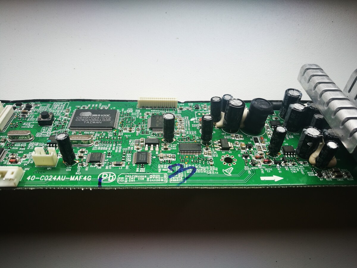

Hallo Luete ! Ich habe, nachnem sich die CB 11 nicht mehr einschalten lies, weder am Hauptknopf noch mit der FB und nur mehr die blaue LED zu blinken begann, die Anlage zu Teufel gesendet: Antwort nach 5 Tagen: "Sehr geehrter Herr ......., nach ordnungsgemäßer Prüfung liegt bei Ihrem Soundbar CINEBAR 11 (2015) ein Defekt vor, den wir nicht beheben können, da wir leider keine Ersatzteile mehr vorrätig haben. Hierbei handelt es sich um einen Defekt an der Hauptplatine. Wir bedauern, dass die Garantie Ihrer Soundbar CINEBAR 11 (2015) bereits abgelaufen ist – jedoch bieten wir Ihnen in Kulanz einen Gutschein im Wert von 30,00 EUR an. Dieser wurde anteilig zum damaligen Kaufpreis berechnet." Hat jemand das selbe Problem mit dem Nichteischalten lassen und dem blauen dauerblinken am Display und die auch beheben können ? LG

Du kannst ja nicht einfach irgendeinen Regler da einbauen. Es muss schon exakt der EUP3453 sein. Aber wenn sie bei Erwärmung noch geht, hätte ich eher einen der Elkos in Verdacht. Hatte hier auch schonmal eine Teufel CB52 mit ähnliches Symptom repariert - ging manchmal nicht oder nur nach Minuten an, wenn sie mal lief war alles gut, wenn man sie gleich nach dem Ausschalten wieder angeschaltet hat war auch alles ok. Da war wenigstens ein Elko auf der Sekundärseite des Netzteils durch (allerdings nicht zu erkennen äußerlich). Alles irgendwelche no-name Elkos, da scheint Teufel gerne zu sparen bei der Qualität. Das prinzipbedingt geschlossene Gehäuse der Soundbar trägt dann durch die entstehende Temperatur im inneren sein übriges zur schnellen Alterung der Elkos bei. Eigentlich gehören da 105°C Typen eines namhaften Herstellers rein.

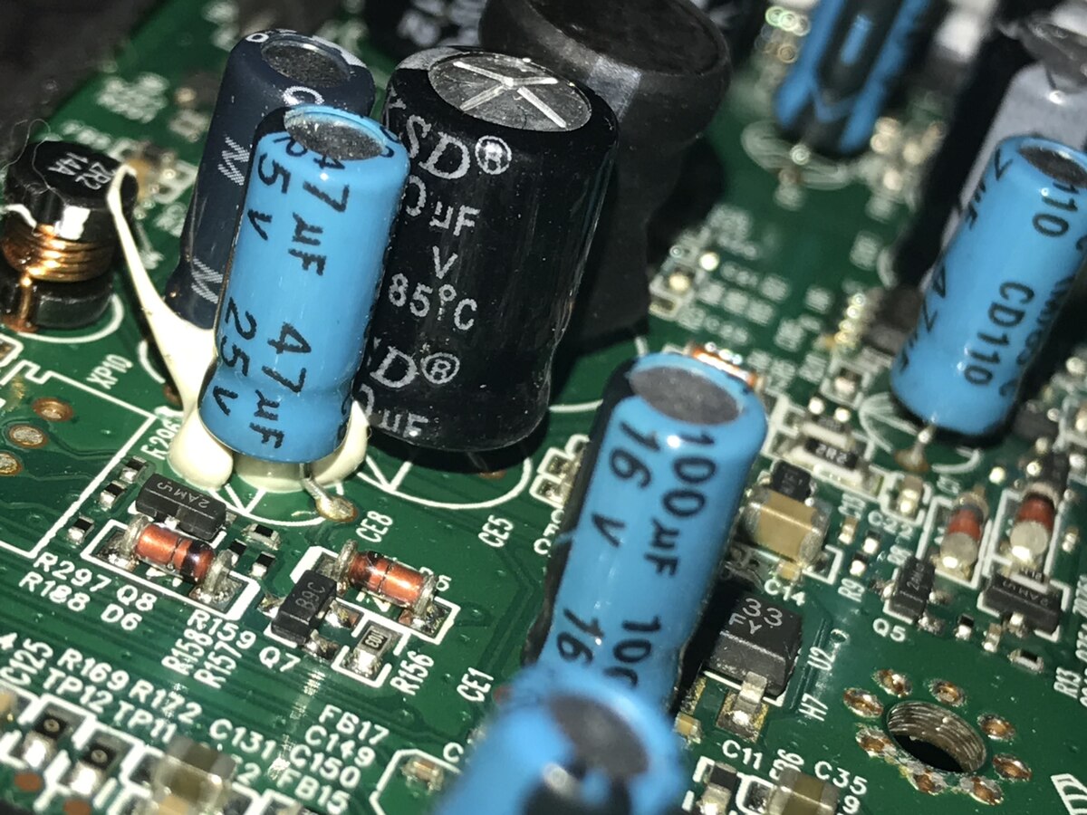

Markus M. schrieb: > Alles irgendwelche no-name > Elkos, da scheint Teufel gerne zu sparen bei der Qualität. Das > prinzipbedingt geschlossene Gehäuse der Soundbar trägt dann durch die > entstehende Temperatur im inneren sein übriges zur schnellen Alterung > der Elkos bei. > > Eigentlich gehören da 105°C Typen eines namhaften Herstellers rein. Geeeeeeenau !!!

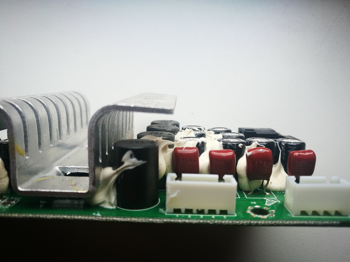

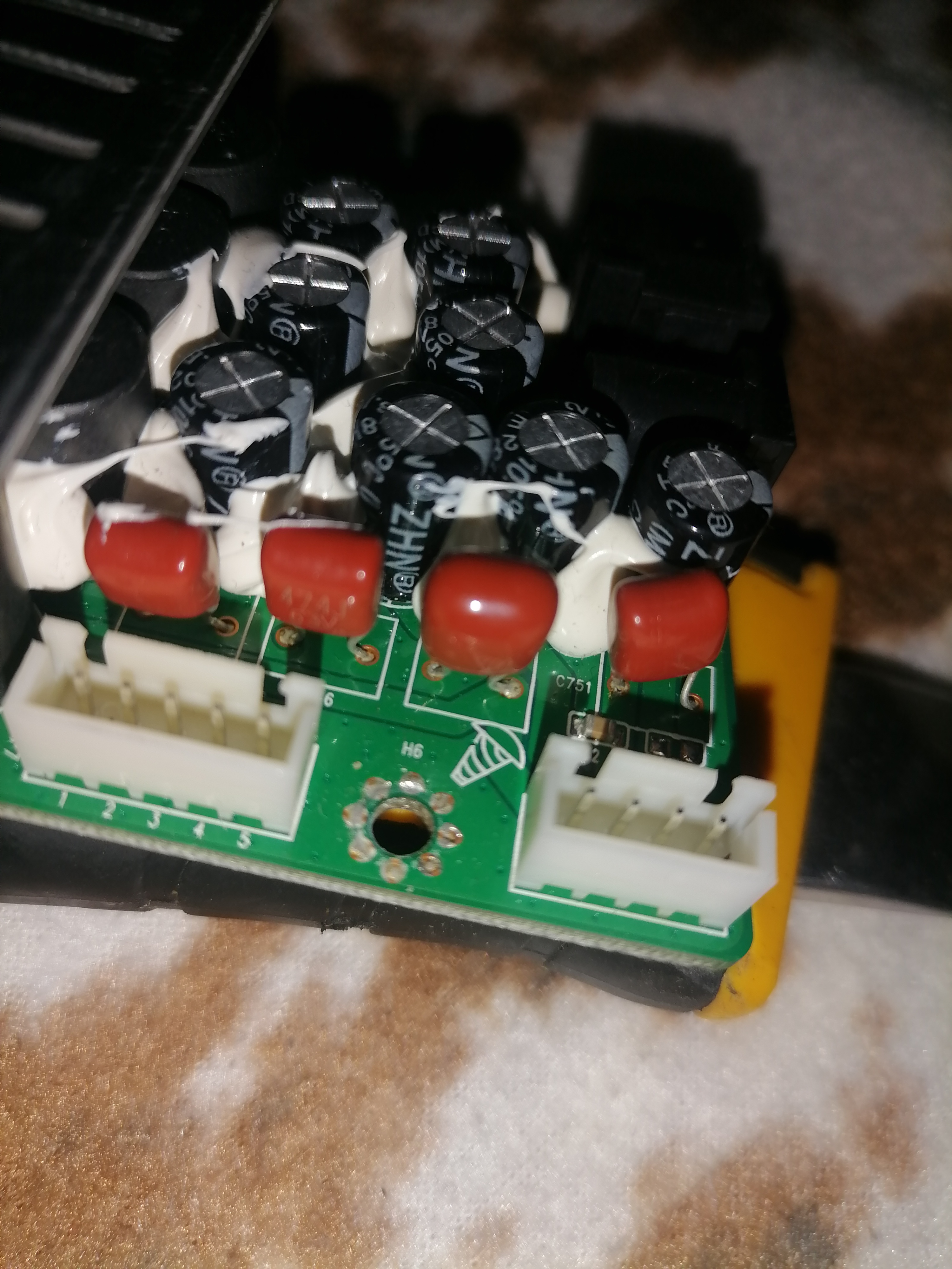

Hurra....noch ne Cinebar....11 Bei mir geht der Ton nur noch analog über Klinke, mit allen anderen digitalen Anschlüssen bleibt das Teil stumm. Display und alles andere funzt. Hat jemand einen Lösungsansatz was bei meiner hinüber sein könnte...(;-) LG

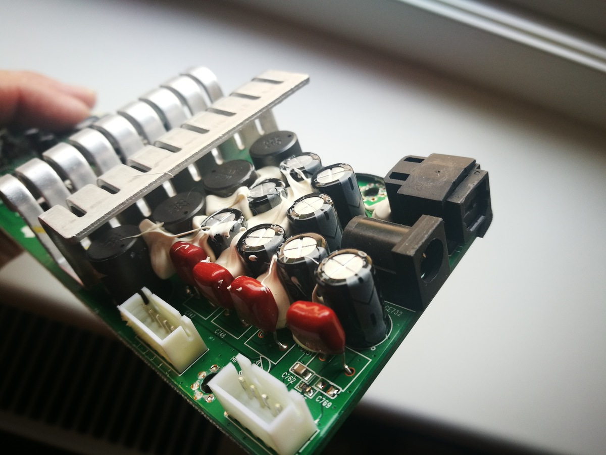

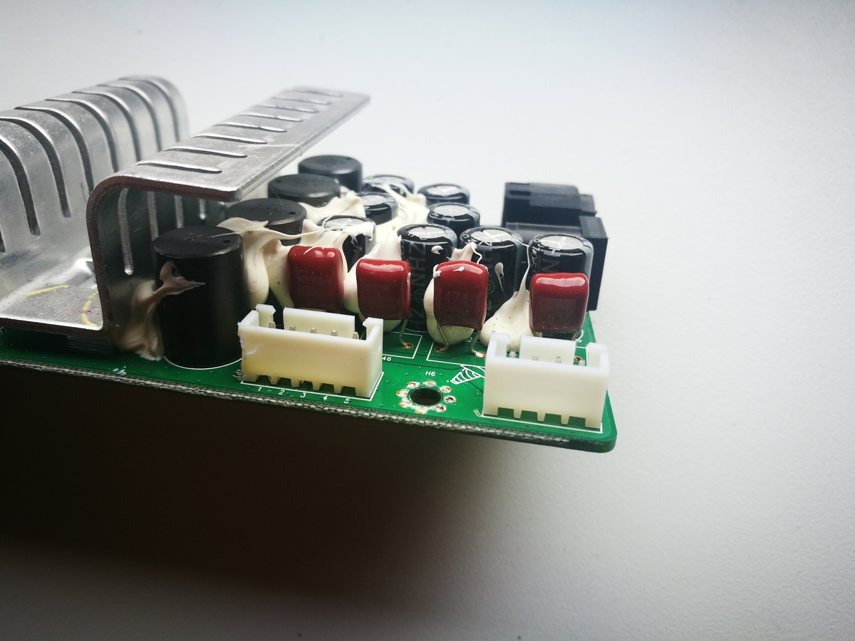

Da meine Anlage inzwischen nach meiner Reparatur wiederholt kaputt gegangen ist und vermutlich zu viel Strom aus dem EUP Spannugnsregler gezogen wurde, habe ich die Anlage grundlegend umgebaut. Der Fön ist ja keine Dauerlösung und den Regler immer wieder zu tauschen auch nicht. Die im folgenden beschriebene Vorgehensweise funktioniert bei mir seit Monaten problemlos, klingt geil, ist nicht besonders teuer und sollte recht gut reproduzierbar sein. Lösungsvorschlag (ca. 2h Arbeit): 1. Verstärker mit 2.1 Kanälen auf Amazon bestellt: https://www.amazon.de/dp/B08GLKFLGT/ref=cm_sw_em_r_mt_dp_3N6EY8D5PSQCXDTEZ1JQ Passende Kabel je ~3m und ein Netzteil zwischen 12 und 24 Volt hatte ich noch rumfliegen. 2. Soundbar öffnen und ausschlachten und jeweils die Lautsprecher links und rechts an einen Kanal des Verstärkers anklemmen. Den einzelnen Hochtöner gerne jeweils z.b. mit einem kleinen Elko in Serie vor Überlastung schützen. 3. Subwoofer öffnen, alte Platine abstecken, Subwoofer mit Kabel an den neuen Verstärker anklemmen und das Kabel z.b. vorn durch die Bassöffnung rausführen. 4. Kabel zur Soundbar und zum Subwoofer an den Verstärker anklemmen, Soundbar und Subwoofer wieder zusammen bauen, Netzteil an den Verstärker anschließen und dann am Verstärker die vielen Equalizer wie gewünscht einstellen. Seitdem habe ich gar kein Display und keine alte Elektronik an der Cinebar mehr. Der verlinkte Verstärker versteht auch Klinke und Bluetooth und die Soundbar klingt super. Hinweis: Das Netzteil sollte natürlich ausreichend sein und möglichst sauberen Strom liefern. Bei mir ist es ein altes Netzteil vom defekten Speedport Router geworden. Option: Wenn euch der Verstärker zu teuer oder zu billig ist, gibt es bei z.b. beim Händler der Wahl noch viele andere Angebote. Ich bin sehr zufrieden damit.
Noch ne Anmerkung zu meinem letzten Beitrag: Ich habe den neuen Verstärker direkt auf der Subwoofer Box platziert. Vielleicht bekommt jemand das Ding bei sich direkt in den Subwoofer integriert? Für die Cinebar selbst ist die neue Verstärkerplatine zu groß. Alternativ vielleicht passt ein kleiner 2.0 Verstärker direkt in die Cinebar und dann ein separater für den Sub? https://www.amazon.de/dp/B07DJ4NJXR/ref=cm_sw_em_r_mt_dp_TMG1PRBNZHGKFFSEQDWB

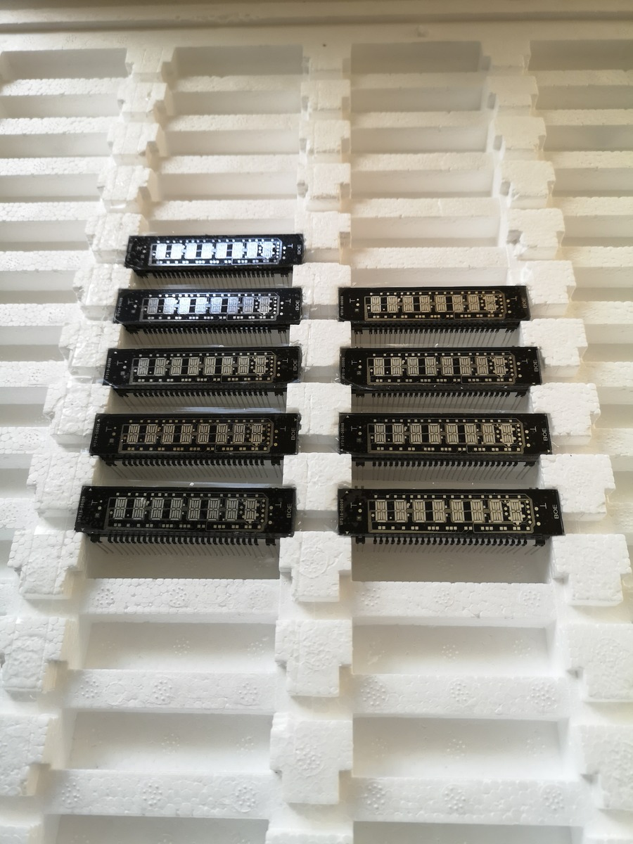

Hallo Leute, immer wieder lese ich hier von dunklen Displays bei der Teufel Cinebar 11. Bei mir war es das Gleiche. Im Jahr 2015 gekauft und nach der Garantie immer dunkler, bis quasi nichts mehr zu sehen war. Irgendwann habe ich versucht, im Internet nach einem Ersatzteil zu suchen. Ich habe es tatsächlich über Alibaba geschafft, die gleichen Displays produzieren zu lassen. Die Mindestabnahme lag bei 10 Stück. Eines davon habe ich sofort eingebaut und es ist zu 100% kompatibel. Ich hoffe sogar, dass die schlechte Qualität der Displays von Teufel bei diesen Displays behoben ist. Die Soundbar leuchtet jetzt wieder wie am ersten Tag. Nun habe ich Displays übrig, die ich euch zum reinen Selbstkostenpreis verkaufen kann. Ein Display kostet 32,- € + 5,- € versicherter Versand mit DHL. Ich kann bei diesem Preis keine Mengenrabatte geben. Wer aber mehrere Displays bestellt, bezahlt nur einmal Versand. Ich kann und werde natürlich keine Garantie übernehmen, dass das neue Display bei euch das Problem behebt. Deshalb gibt es keine Rücknahme. Es gibt nämlich auch andere Gründe, wenn das Display nicht mehr leuchtet wie es soll. Wenn es aber mit der Zeit langsam dunkler wurde, spricht viel dafür. Ihr solltet in der Lage sein, das alte Display zu entlöten und das neue Display wieder einzulöten (das Display hat 30 Beinchen), sonst macht das Ganze keinen Sinn. Wer Interesse hat, kann sich ja bei mir melden. Viele Grüße, Thomas

Hallo Leute, alle Displays sind verkauft. Viele Grüße, Thomas

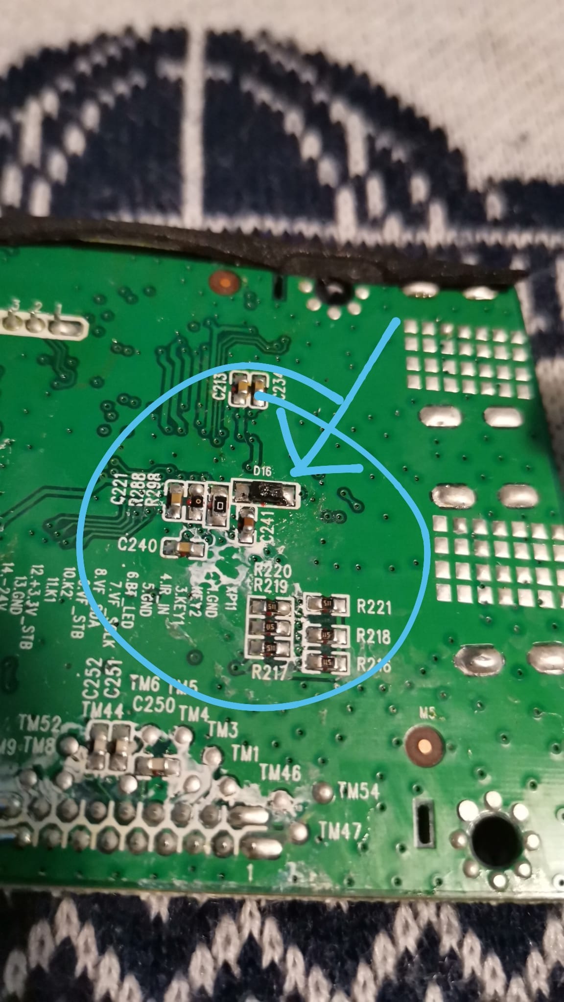

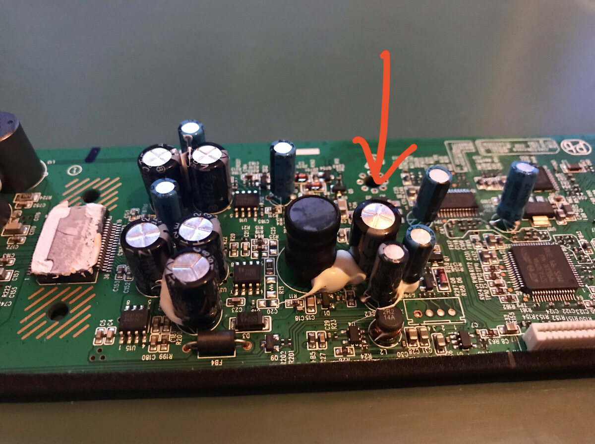

Hey zusammen! Nun hat es meine cinebar auch erwischt. Ich habe eine verschmorrte Diode gefunden und würde sie gerne ersetzen. Allerdings bin weiß ich nicht um welche Diode es sich konkret handelt. Kann mir jemand da einen Tipp geben? Es wäre D16 in dem blau umrandeten Kreis. Liebe Grüße und vielen Dank im Voraus!

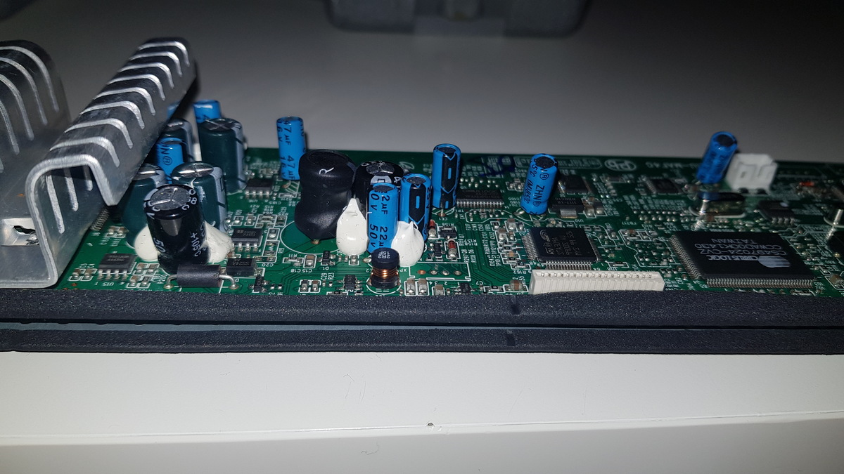

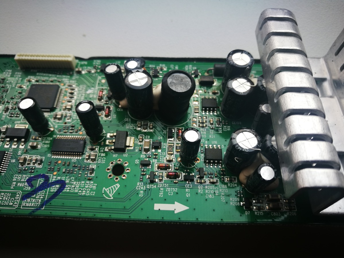

Ich habe es mitlerweilen schon satt, ständig die CB-11 mim Fön zu erwärmen. Hab das Ding zerleget und seh eigentlich nichts, was hier kaputt sein könnte, also keine aufgeplatzten oder verschmorten Elkos oder dergleichen... Kann hier ein Profi was erkennen ?
Martin R. schrieb: > Kann hier ein Profi was erkennen ? Der Profi nimmt Kältespray, gezielt auf einzelne Elkos. Oder er misst mit dem Oszi.
Oder Lötkolben auf den Elko. Meist Nähe Schaltreglern. Oder der Schaltregler an sich. Aber etwas Grundlagenwissen wäre gut. Klaus.
Ok, ich meinte ja erstmal rein optisch... Den Kältespray im eingeschaltenem Zustand draufsrühen ? Wobei ja das genau mein Problem ist, sie läßt sich nicht einschalten... Was verändert sich dabei mit den Elkos ?
Rein optisch ist nichts zu sehen, hat aber nichts zu sagen. Bei einer CB52 die ich mal repariert hatte, war auch ein Elko auf der Sekundärseite ausgetrocknet, das sieht man von außen nicht. Du musst die fraglichen Elkos vorsichtig erwärmen (nicht bruzzeln), nicht kühlen. Das Erwärmen gibt ihnen quasi Starthilfe, wie das genau chemisch zusammenhängt weiß ich nicht.
Markus M. schrieb: > Du musst die fraglichen Elkos vorsichtig erwärmen (nicht bruzzeln), > nicht kühlen. Das Erwärmen gibt ihnen quasi Starthilfe, wie das genau > chemisch zusammenhängt weiß ich nicht. Der Elektrolyt ist ein NTC.

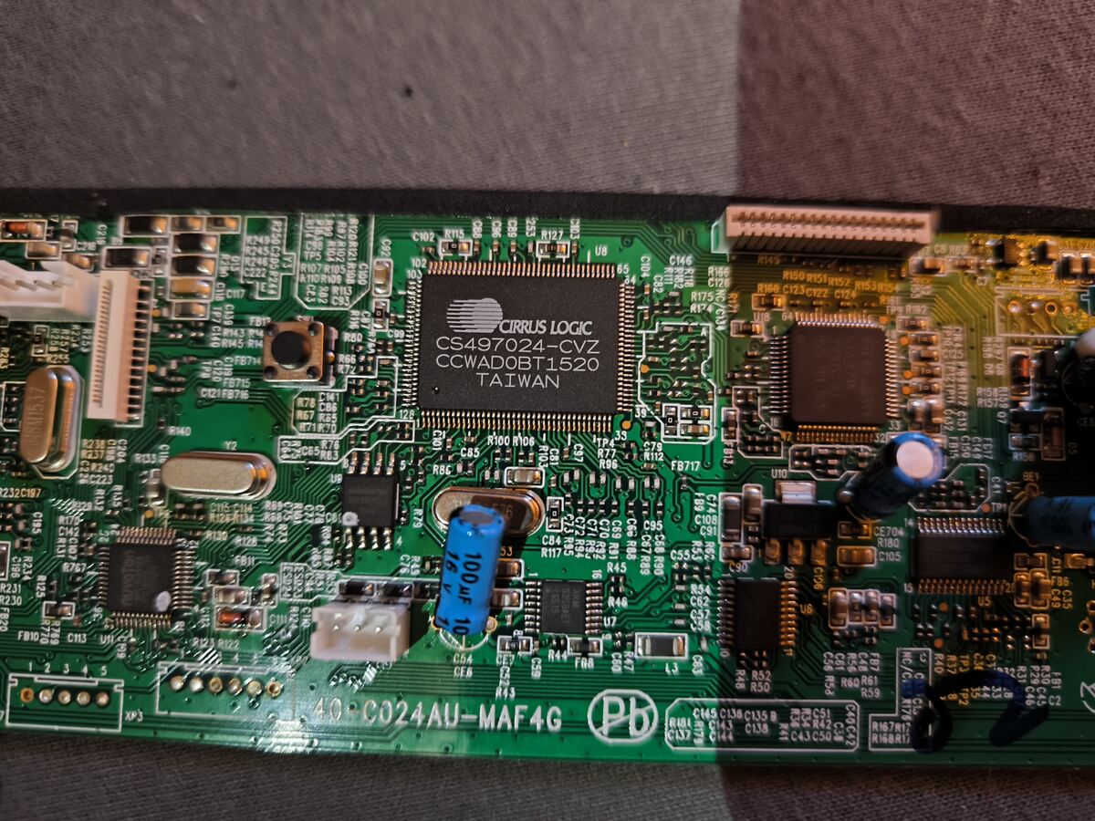

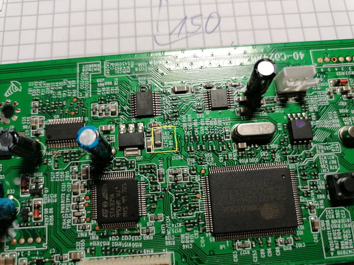

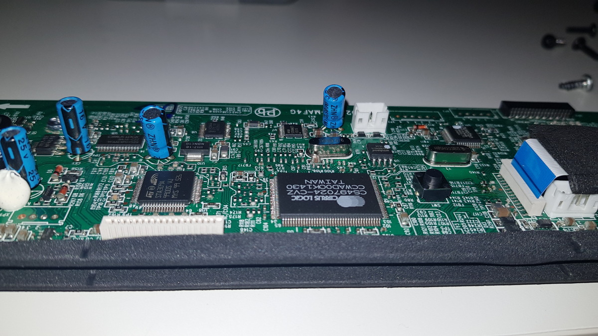

Servus, ich bin aktuell ebenfalls auf Fehlersuche an meiner CB11. Es funktioniert zwar alles noch, aber sobald von einer Audio-Quelle ein Ton abgespielt werden soll, hört man ein sehr lautes & dauerhaftes Kratzen. Die eigentlichen Töne sind im Hintergrund sehr leise hörbar. Wenn man den DC-Stecker in die Buchse steckt, gibt es eine Art Kurzschluss. Man hört es "pritzeln" und ein kleiner Funke ist zu sehen. Ich habe bereits alle Elkos getauscht ... daran lag es wohl nicht. Hat hier ein Profi evtl. noch eine Idee, welche Bauteile ich mir mal anschauen könnte? Grüße

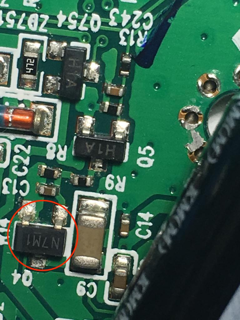

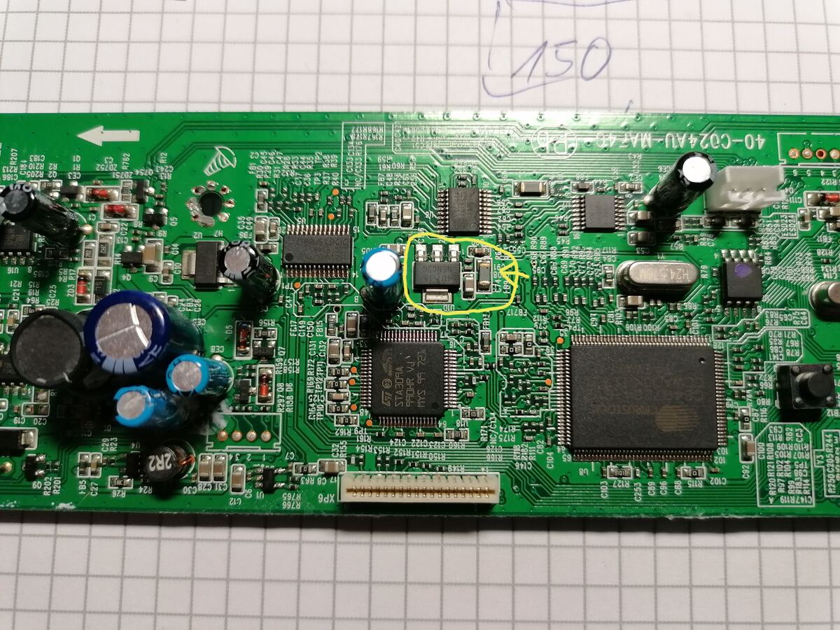

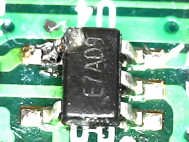

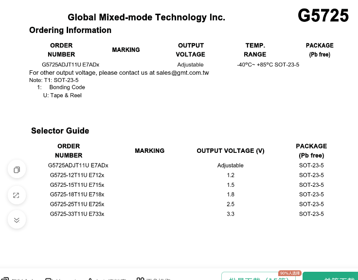

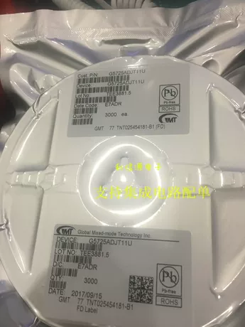

Hallo kann mir einer den Typ von dem defekten Bauteil sagen ? Leider ist nichts mehr lesbar einbauplatz u4 auf der Platine unten am Rand
Codieren A. schrieb: > Hallo kann mir einer den Typ von dem defekten Bauteil sagen ? Leider ist > nichts mehr lesbar einbauplatz u4 auf der Platine unten am Rand Hab meine noch offen ... ist aber auf dem Foto nicht ganz zu erkennen. Aufgedruckt ist "E7AD6" Sollte das Teil sein: https://de.aliexpress.com/i/1005002759685951.html?gatewayAdapt=glo2deu
Danke dir viel Mals habe ich bestellt mal schauen ob dann wieder alles läuft gebe euch Rückmeldung

Sven R. schrieb: > Servus, > > ich bin aktuell ebenfalls auf Fehlersuche an meiner CB11. > Es funktioniert zwar alles noch, aber sobald von einer Audio-Quelle ein > Ton abgespielt werden soll, hört man ein sehr lautes & dauerhaftes > Kratzen. Die eigentlichen Töne sind im Hintergrund sehr leise hörbar. > Wenn man den DC-Stecker in die Buchse steckt, gibt es eine Art > Kurzschluss. Man hört es "pritzeln" und ein kleiner Funke ist zu sehen. > > Ich habe bereits alle Elkos getauscht ... daran lag es wohl nicht. > > Hat hier ein Profi evtl. noch eine Idee, welche Bauteile ich mir mal > anschauen könnte? > > Grüße Servus, hat keiner eine Idee, wo der Fehler herkommen könnte? Die CB11 funktioniert ja prinzipiell noch und ist daher zu schade für den Schrott. Wenn ich sie anschalte, habe ich das überlagerte (extrem laute) Kratzen. Wenn ich dann im laufenden Betrieb den Mikrotaster auf der Platine drücke, läuft sie fehlerfrei ... bis ich sie wieder ausschalte. Hat jemand eine Ahnung, was der Mikrotaster auf der Platine für eine Funktion hat? Bin für jeden Hinweis / jede Hilfe dankbar.

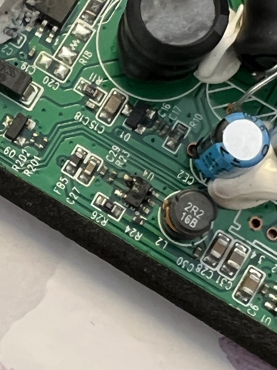

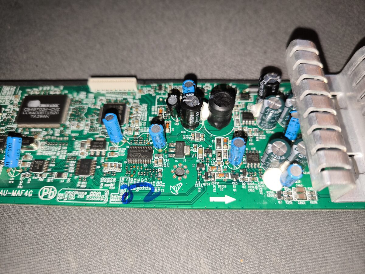

Servus, Bei mir wurde das Knacken/knistern Problem durch den Austausch des 1,8V Spannungsreglers U10 behoben. Störgeräusche waren mit Heißluft auf den IC komplett verschwunden.

Jannik schrieb: > Ich habe nach viel Messen und Detektivarbeit den C108 neben dem > Spannungsregler "1117-18" als möglichen Übeltäter unter verdacht. Kurzschluss? > Hat jemand irgendwie die Möglichkeit den Kondensator zu messen bzw. mir > zu sagen welche Kennwerte er hat für die Ersatzteil-Bestellung? Das wird der 10µF Kondensator am Ausgang des 1117 sein. Baugröße dürfte 1206 sein, und 10-16V Spannungsfestigkeit wird locker reichen.
das gelb markierte dürfte aber die FB9 sein - SMD-Drossel
Beitrag #7496399 wurde von einem Moderator gelöscht.
Peter K. schrieb: > das gelb markierte dürfte aber die FB9 sein - SMD-Drossel Danke euch allen schon mal! Verdammt, da könntest du Recht haben.... hatte per Durchgangsprüfer mal getestet und die hat sauberen Durchgang. Wunderte mich nur, dass die mit dem Output vom Spannungsregler verbunden ist (0 Ohm) und mit dem anderen Anschluss auf Masse (mit einem Widerstand von ca 290 Ohm). Die beiden Lötstellen sind gold/braun angelaufen. Daher hatte ich mit einem möglichen Defekt gerechnet, da die Platine kein Lebenszeichen von sich gibt 🙁
Mit der Bezeichnung auf der Platine würde ich auch auf Drossel tippen und die hat ja 2 Werte den induktiven und kapazitiven mit einen Dmm kannste die kaum messen
"FB" wird als FerritBead bezeichnet. Dürfte sich hier um son "100Ohm/3A bei 100Mhz" Ding handeln. So groß, wie das Teil ist. Die geht sicher nicht an Masse, sondern auf die 1V8 VCC-Plane. Sieht nur so aus, als wäre das die Massefläche.
Axel R. schrieb: > "FB" wird als FerritBead bezeichnet. Dürfte sich hier um son "100Ohm/3A > bei 100Mhz" Ding handeln. So groß, wie das Teil ist. Die geht sicher > nicht an Masse, sondern auf die 1V8 VCC-Plane. Sieht nur so aus, als > wäre das die Massefläche. Hatte einfach nur mal von FB gegen den Masse-Kontakt der Buchse vom Netzteil gemessen. Da war ein Widerstand von 290 Ohm messbar. Ich werde mich die Tage nochmal hinsetzen und die Spannung tracken.
Guten Abend an Alle...Wieso sitzen die Kondensatoren hier anders?Ich wollte die erneuern,dann habe ich hier ein anders Bild gesehen.. Viele Grüße...Leo

Hallo Simeon, das geht prinzipiell, aber dann passt die Platine nicht mehr ohne Modifikationen in das Gehäuse bzw der Kühlkörper auch nicht mehr. Also würde ich mir an deiner Stelle die 35V Variante besorgen. Gruß Jannik
Hallo an alle, ich hab hier noch einige 5V-Regler (U3) EUP3453 (Aufschrift auf dem Chip: P3453) rumliegen. Bei Interesse bitte melden.

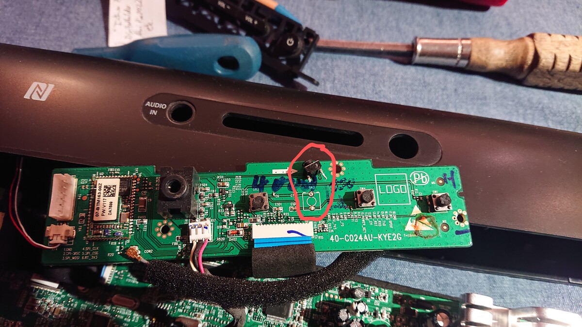

hallo, da ich gerade eine weitere CB11 auf dem tisch habe, anbei ein bild der tasteneinheit. R3 und R4 an der folienkabel-buchse koennten fuer die keys sein. ich messe zwischen KEY1 und KEY2 bei druck auf VOL- 0 bzw. bei SOURCE ca 100kohm widerstand. komischerweise bei VOL+ keine reaktion. bei mir ist das display jetzt auch wieder total dunkel, -27V und +12V liegen an der displayplatine an. ich vermute, diese spannungen werden ueber den EUP3453/U3 "miterzeugt", ohne U3 und anlegen von +5V am C35 (470uf/16V) "bootet" zwar die CB11, aber die displayspannungen bleiben weg. gruss, -- randy
Häufig wird auch der Mindeststrom der Schaltkontakte unterschritten so dass diese oxidieren und sich beim Schalten nicht mehr selber säubern und dann funktionieren die Tasten irgendwann nicht mehr Klaus.

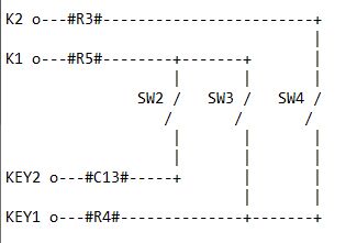

1 | K2 o---#R3#------------------------+ |
2 | | |
3 | K1 o---#R5#--------+-------+ | |
4 | | | | |
5 | SW2 / SW3 / SW4 / |
6 | / / / |
7 | | | | |
8 | | | | |
9 | KEY2 o---#C13#-----+ | | |
10 | | | |
11 | KEY1 o---#R4#--------------+-------+ |
Gruß KEE4

Moin Oliver! Ich hatte exakt das gleiche Schadensbild, wie du. Bei mir war es der EUP 3453, welcher in der Nähe des Elkos sitzt. Konnte auch nirgends Spannungen auf der Platine messen, außer an U15.
Hallo zusammen, bei meiner CB11 war auch der 470uF Elko total aufgebläht, der Austausch brachte allerdings keinen Erfolg! Am Ausgang des EUP3453 lag keine Spannung an, nach dem Austausch waren die 5V vorhanden. Das Teil ist aber immer noch tot, keine Anzeige und kein Blinken am Display! Jetzt werde ich mit der Wärme- und Kältemethode weitermachen! Oder hat jemand noch eine andere Idee?
Habe es mitlerweile geschafft meine Soundbar wieder zum laufen zu bringen durch zwei Kondensatoren die ich getauscht habe. Sie geht jetzt auch an und läuft.(außer BT) Das Problem ist nur das das Display sehr Dunkel beim start ist und erst so nach 10 Minuten ablesbar ist aber nicht auf voller Helligkeit. Woran könnte das liegen ? Sind noch mehr Kondensatoren hinüber dann würde ich mal einen kompletten Tausch machen ? Oder gibt es da ein anderes Bauteil was das beeinflussen könnte.
Moin, Welche Kondensatoren hast du getauscht? Hast du diese 1:1 gegen neue getauscht oder hast du an den Werten etwas verändert ?
Sorry für Doppelpost, kann den vorherigen Beitrag aber nicht mehr ändern. Ich habe mir gerade nochmal das Board geschnappt und durchgemessen. An U15/U3/U16 liegen jeweils Spannungen an. An U9/U10/U2/(U4) nicht. Ich hatte das Netzteil eingesteckt und war hier gerade noch so am durchscrollen, bis mitmal der Kondensator 470uf anfing aufzublähen und zu dampfen. Habe natürlich sofort das Netzteil gezogen. Den hatte ich gerade erst getauscht. Meine weitere Vorgehensweise wäre austausch von U4 (der ist etwas schwarz) und den Kondensator 470uf zum zweiten mal. Jemand irgendwelche Ideen? bin leider nicht so der Profi. Vielen Dank im Voraus. Olli
Sieht nicht so aus, die scharffierte Fläche ist minus, und dort ist auch Minus vom Kondensator. ICh habe leider den originalen nicht mehr. Verbaut habe ich einen 470uf 16V 105°. Aber dann scheint ja generell die Spannung dort anzukommen (32V messbar am Kondensator).
so ein 16V-Elko darf gerne das Leben aushauchen an 32V, das ist zu erwarten
Also unerwartete Überspannung wäre meine zweite Idee gewesen. Die Frage ist also, ob da 32 Volt hingehören. Wenn ja, dann weiß Oliver jetzt auch, warum es keine gute Idee ist, Elkos mit 100% Überspannung zu betreiben. Bauteil hat wie zu erwarten war reagiert.
Volker A. schrieb: > Also unerwartete Überspannung wäre meine zweite Idee gewesen. Die Frage > ist also, ob da 32 Volt hingehören. Wenn ja, dann weiß Oliver jetzt > auch, warum es keine gute Idee ist, Elkos mit 100% Überspannung zu > betreiben. Bauteil hat wie zu erwarten war reagiert. Stimmt ist natürlich mehr als logisch, dass der Kondensator aufgibt. Ist ja dann nur die Frage, welches Bauteil für die Spannung am Kondensator verantwortlich ist. Kann mir das einer erklären, wie ich das herausfinde?
Oliver T. schrieb: > Moin, > Welche Kondensatoren hast du getauscht? Hast du diese 1:1 gegen neue > getauscht oder hast du an den Werten etwas verändert ? 1:1 getauscht da der 470 auffällig war und der andere auch ein wenig. Jetzt geht sie dadurch endlich an und spielt auch Musik. Leider halt das Display braucht ewig um sichtbar zu werden. wird aber nie komplett Hell. Könnte das an weiteren Kondensatoren liegen? Denke die Chips die für die Stromversorgung zuständig sind fallen da ja eigentlich raus sonst würde sie ja nicht gehen.
Zum 470müF: Reden wir hier von CE5 neben L1? Dann ist es doch wahrscheinlich, dass der zum ersten Spannungswandler (dem berühmten EUP) auf 5V gehört und vielleicht ganz normalerweise nur die 32V vom Eingang her hat. Das herauszubekommen, da hilft nur das geduldige Durchklingeln mit Durchgangsprüfer oder Multimeter vom Eingang her. Schaltplan gibt es ja m.W. keinen, der von der entfernt ähnlich konstruierten SONY HT-CT260H gibt da auch nichts sicheres her. Zum Display: Bei mir liegt seit Monaten eine vom Sound funktionierende, aber im Display praktisch tote CB11. Aus damaligen Untersuchungen habe ich noch im Hinterkopf, dass dunkle Displays von Problemen mit den -22V herrühren können, oft aber auch ein Alterungsproblem der VFD-Anzeigeröhre sind auf deren Platine. Die dortigen Elkos sind auch Wackelkandidaten, und wenn die Röhrenheizung zu wenig Energie bekommt, kann auch das für dunkle Displays sorgen. Ich warte auf eine gute Gelegenheit, den ganzen Krams nochmal hervorzuholen und final zu fixen oder zu entsorgen.
Hat jemand eine Idee wo ich den U15 (Aufdruck 9561AGM 33253G) kaufen kann? Bei Ali werde ich nicht fündig. Ich möchte auch nicht den falschen kaufen (ist irgendwie klar). Danke! VG

Thomas schrieb: > und bei mir jedoch ein E7AD09 Falls das Bild Dein Teil zeigt, dann wohl E7AD9? Thomas schrieb: > dass von > einem E7AD6 die rede ist Wohl hier: Sven R. schrieb: > Aufgedruckt ist "E7AD6" > > Sollte das Teil sein: > https://de.aliexpress.com/i/1005002759685951.html?gatewayAdapt=glo2deu Da im Link ist also laut Bez. ein "G5725adjt11u". Ich konnte aber leider kein G5725 Datenblatt finden, wo Marking E7AD6 oder relevant Substring drin enthalten ist, aber hab Lieferscheine "G5725adjt11u" gesucht, siehe Anhang Da steht "Date Code" (könnte auch Device-Markingcode + Datecode ect sein) "E7ADR" und "E7ADG" Also im Link von Sven ist ein "G5725adjt11u" mit Marking "E7AD6" und im Anhang haben wir "E7ADR" und "E7ADG". Wenn man bei Global Mixed-mode Technology allgemein in Dablas das Marking der (t)sot23-5 anschaut, sind meist die ersten vier Stellen Devicecode, eventuell vielleicht bei Marking der "G5725adjt11u" auch, aber ohne Gewähr. Eventuell kann man auch garnicht aus deren Marking allgemein den Typ schlussfolgern EDIT: Hier ist scheinbar ein g5725 Dabla mit G5725ADJT11U darin und Marking angabe "E7ADx", aber nicht gut aus dem Cache lesbar scheinbar https://webcache.googleusercontent.com/search?q=cache:bqjHOkAATmoJ:https://wenku.baidu.com/view/d9e7318884868762caaed59a&hl=de&gl=de&client=ubuntu Nebenbei G5725AT11U(also Bez. anders als oben) hat laut 2012 Datenblatt Marking 57AAx Quellen Lieferscheine https://detail.1688.com/offer/652898008804.html https://g-search3.alicdn.com/img/bao/uploaded/i4/i3/896611897/O1CN0160mh5F1Pss2L3BvKa_!!0-item_pic.jpg_460x460q90.jpg_.webp
Steffen E. schrieb: > EDIT: Hier ist scheinbar ein g5725 Dabla mit G5725ADJT11U darin und > Marking angabe "E7ADx", aber nicht gut aus dem Cache lesbar scheinbar War ich wohl mit falschem Browser bei Baidu drin, im Anhang ein Screenshot dessen, was wohl ein richtiges Datenblatt von Global Mixedmode sein könnte, und die Spalten sind vielleicht nicht richtig ausgerichtet, Marking-Codes sind vllt. verschoben in der Tabellenanordnung. Aber man sieht "G5725ADJT11U" und daneben "E7ADx" Also man kann die Seite normal aufrufen, muss nicht aus dem Google Cache wie irrtümlich geschrieben, weil der Inhalt mit dem falschen Browser nicht geladen wurde https://wenku.baidu.com/view/d9e7318884868762caaed59a.html

Thorsten schrieb: > Hallo an alle, > > ich hab hier noch einige 5V-Regler (U3) EUP3453 (Aufschrift auf dem > Chip: P3453) rumliegen. > > Bei Interesse bitte melden. Hey Thorsten! Hast du da noch 1-2 übrig? :) Bei meiner CB11 ist der Regler auch durch…

Moin Das Display ist sehr dunkel geworden. Kann man dieses auch ersetzten und wenn ja welches? Danke schon mal.

Hallo zusammen, könnte mir einer sagen, was U1 für ein Bauteil ist? Gruß
Auf dem Bauteil U1 steht 3GAD. Könnte mir jemand sagen was das für ein Bauteil ist?
Daniel schrieb: > Auf dem Bauteil U1 steht 3GAD. Könnte mir jemand sagen was das für > ein > Bauteil ist? Zeig halt.
Also ich deute die Bezeichnung als "03GAD 439" (siehe Bild). Ich habe leider keine Ahnung was das für ein Bauteil ist.
Hallo, google doch mal nach "SMD Code 03GAD" Da bin ich auf das gekommen: https://spares2repair.co.uk/philips-ic-ic-tj4203-300ma-ultra-ldo-adj-regulator-smd-code-03gad. Also ein TJ4203 http://www.htckorea.co.kr/Datasheet/CMOS%20ULDO/TJ4203.pdf Das war's auf die Schnelle ... Muss jetzt leider weg und kann nicht weiter suchen Gruß softtroniker
...macht Sinn, ein LDO ist es ziemlich sicher. Mit etwas Kreativität kann man da aber ziemlich sicher einen fast x-bel reinfummeln. Klaus.
@Daniel Gern geschehen. Ein paar Hinweise: Ich würde beim Wechsel mal schauen ob es ein Ursache für den Defekt gibt: - Vielleicht ein Kurzschluss hinter dem Spannungsregler. (ein "C" ???) Trotz Strombegrenzung ist vielleicht die Verlustleistung zu groß geworden. - oder eine eine zu hohe Eingangsspannung. Wenn ich das Datenblatt auf die schnelle richtig interpretiere, dann ist Uin-max 6.5V - oder es war eine transiente Überspannung von extern, was natürlich nicht so einfach zu finden ist. Das ganz nur mal ganz schnell gedacht ohne Gewähr > Mit etwas Kreativität kann man da aber ziemlich sicher einen fast x-bel reinfummeln. Ja, im Prinzip ist des der gute alte LM317, bwz. LM1117-adj. Nur dieser hat noch einen Enable-Eingang und eine interne Referenz von 0.8V im Gegensatz zum "317er" mit 1.25V. Ob der Enable-Eingang verschalten ist oder nicht müsste man mit etwas "reverse Engeneering" rausfinden. Am ehsten passt der LP2980-ADJ. Hier müssen aber die Widerstände angepasst werden, sonst wird die Ausgangsspannung zu hoch!!!! Gruß Robert
@Daniel Gern geschehen. Ein paar Hinweise: Ich würde beim Wechsel mal schauen ob eine Ursache für den Defekt zu finden ist: - Vielleicht ein Kurzschluss hinter dem Spannungsregler. (ein "C" ???) Trotz Strombegrenzung ist vielleicht die Verlustleistung zu groß geworden. - oder eine eine zu hohe Eingangsspannung. Wenn ich das Datenblatt auf die schnelle richtig interpretiere, dann ist Uin-max 6.5V - oder es war eine transiente Überspannung von extern, was natürlich nicht so einfach zu finden ist. Das ganz nur mal ganz schnell gedacht ohne Gewähr > Mit etwas Kreativität kann man da aber ziemlich sicher einen fast x-bel reinfummeln. Ja, im Prinzip ist des der gute alte LM317, bwz. LM1117-adj. Nur dieser hat noch einen Enable-Eingang und eine interne Referenz von 0.8V im Gegensatz zum "317er" mit 1.25V. Ob der Enable-Eingang verschalten ist oder nicht müsste man mit etwas "reverse Engeneering" rausfinden. Am ehsten passt der LP2980-ADJ. Hier müssen aber die Widerstände angepasst werden, sonst wird die Ausgangsspannung zu hoch!!!! Gruß Robert

Moin, ja das stimmt- EUP3453, Spannungsregler, da gehen 32V rein, und und 5V raus. Das erstmal messen wäre ein Anfang. Wahrscheinlich ist der defekt! Aber das erstmal messen, hier steht zu dem Fehler mit dem EUP sehr viel in diesem Thread, also mal forsten! btw... Der EUP wird ziemlich warm...wie überhaupt die Platine während des richtigen betriebes...

http://www.micro-bridge.com/data/Eutech/EUP3453.pdf Ich hatte Aktiv-Boxen von Teufel beim Wickel, da war alles mit schwarzer Mumpe verklebt. Irreparabel. Teufel.....
Also ihr lieben :-) Ich habe auf der Vorderseite die Elkos (siehe Bild) getauscht. Kein Erfolg. Dann habe ich den IC p3453 und auf der Rückseite einen SMD Widerstand 0603 472 getauscht. Siehe da, es gibt wieder Ton, läuft sozusagen wieder. Das einzige was mich immer noch stört. Es gibt ein viependes Geräusch von sich, was ich nicht lokalisieren kann. Im lauteten Modus kaum hörbar, bei Lautstärke 5 noch leicht zu hören. Denke aber kommt unter dem Kühlkörper hervor, was aber mir doch etwas zu "hoch" ist. Wenn das noch abzustellen wäre, wäre es genial.

Hi zusammen, was müsste man denn hier messen am U15 können 1,5 V? Wenn die Soundbar aus ist? Ich kann hier nicht wirklich was messen. Am U3 P3453 sind auf PIN 1 5~V zu messen. Welche Stelle müsste ich dann als Nächstes prüfen? Display hat auch kein Spannung an den PINs für die Versorgung. Danke für die vielen anderen Kommentare hier. Viele Grüß, Markus

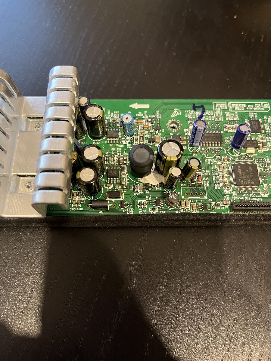

Meine CB11 ist wieder zusammengebaut und ich habe kein gutes Foto. Aber man sollte anhand der Leitungsführung schon erkennen, wofür Q139 zuständig ist, was ja die Frage war, zusammen mit meiner Skizze im verlinkten Beitrag.

Hi Leidensgenosse, in Deinem Foto oben links ist ein U15, das ist ein Mosfet, Stromversorgung für die Endstufe, wird dieser heiss? Desweiteren gibts ja noch den EUP3453, wenn da was überlastet ist, schaltet dieser die 5V ab---> keine 3,3V--->keine 1,8V an den dreibeinigen Reglern! Sollte tatsächlich die Endstufe defekt sein (glaube ich nicht!) nehme ich immer nen Dremel und "flex" die Beinchen ab!! Hab jetzt ne 2te Cinebase mit der ich insgesamt eine funktionierende generieren möchte!! Mal sehen...:-( Grüße und viel Erfolg
Hab mal Ersatzteile beim Ali bestellt, dauert allerdings 2 Wochen bis die ankommen. Werde mal nen Versuch mit dem U15 und 3453 machen. Melde mich wieder...
Mein PCB ist Totalschaden! Ich konnte einen Spannungsdurchschlag an diesem besagten Mosfet ausmachen, zwischen den 32V und der darunterliegenden Groundplane. Unterm Miroskop als kleine Lichtblitze auszumachen, PCB an dieser Stelle verkohlt Keine Ahnung wie sowas passieren kann🤷♂️ Bin jedenfalls ziemlich entsetzt und enttäuscht von dieser Teufelqualität😡👎

Guten Abend zusammen, hat jemand eine Idee welches Bauteil sich beim U1 verbirgt? Der Bezeichnungscode lautet 03GAD Bauform SOT 23-5. Vielen Dank im Voraus.
Bearbeitet durch User

hallo, zur info: eine uebersicht der spannungen rund um den U3 EUP3453 schaltregler V - voltage - spannungsmessung (ein) D - diode - plus an masse, mit minus die pins testen (aus) R - resistance - widerstandmessung (aus) gruesse, -- randy

Guten Abend ich suche noch den Typ dieses SOT 23 Transistors mit dem Beschriftungscode 404. Konnte bisher nichts dazu finden. Hat jemand eine Dokumentation die das Aufschlüsselt? Besten Dank im Voraus. Gruß Michael

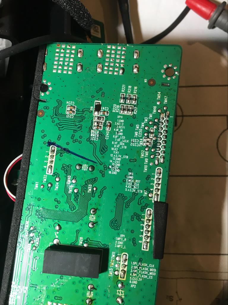

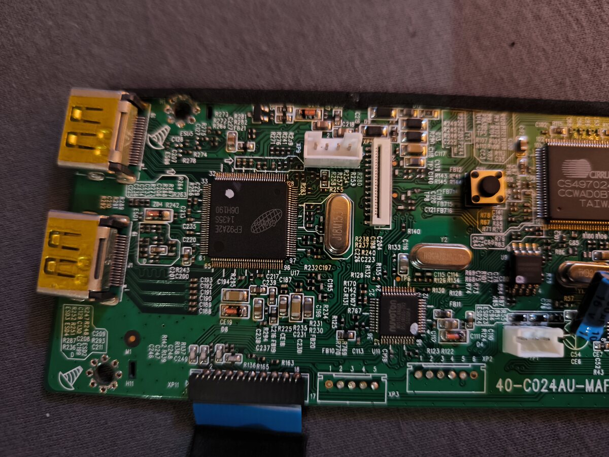

Hallo Community, ich habe ein CB11 da. Ich habe eine Frage zu der kleine Platine 40-C024AU-KYE2G. Der kleine Connector CON2 verbindet alles mit Masse. Das ist die MHF Buchse. Ist das richtig so? Dementsprechend ist auch die Verbindung zu 40-C024AU-MAF4G das alle Verbindungen (rot, weiß, schwarz) untereinander verbunden sind. BG Roman

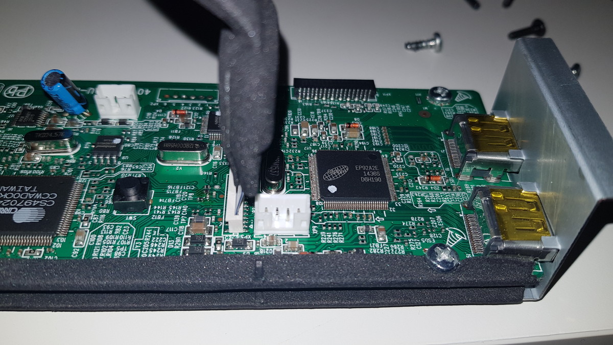

Stellt sich raus, dass der HDMI Chip eine macke hat und nach kurzer Zeit einne Kurzschluss verursacht... Wenn ich ihn auslöte, sind wieder alle notwendigen Spannungen da. Ach ja und der Taster zum Einschalten hatte auch 14Ohm beim normal drücken. Habe ich in dem Thread auch schon gelesen, dass die auch mal schlechter werden.

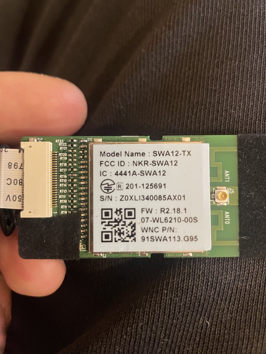

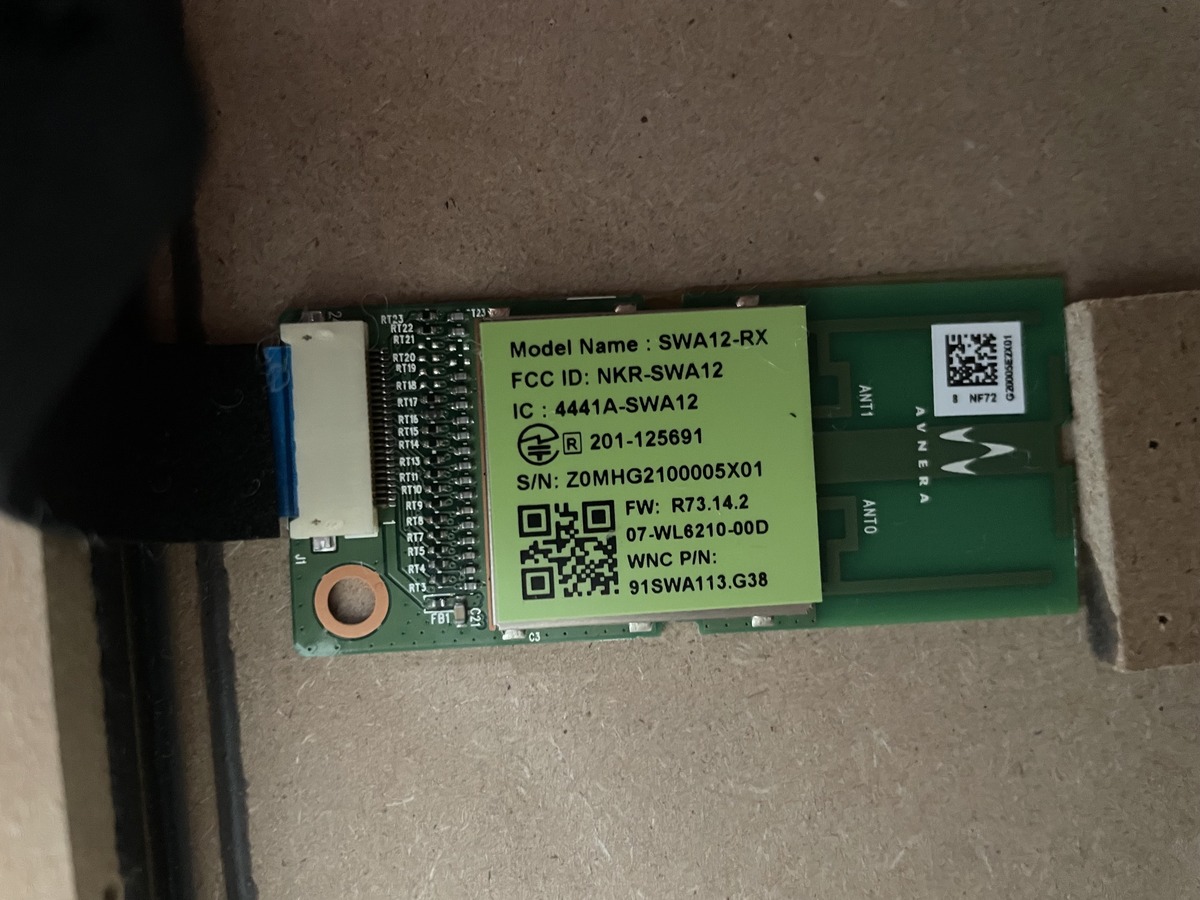

Hallo zusammen, nach diversen erfolgreichen Reparaturen bleiben aber auch nicht funktionierende Platinen übrig. Konkret nach dem Tausch diverser Elkos funktioniert zwar die Hauptplatine aber das Display ist dunkel. Alle Spannungen nachgemessen es fehlern die 12V die am Q1 richtung Display (oben Bereich weisser Pfeil) durchgeschaltet werden sollen. Mit extern angelegten 12V funktioniert das Display. Vergleichsmessungen mit einer intakten Hauptplatine zeigen mir zwar auf wo überall die 12V anliegen müssten, erklärt aber nicht warum sie an der defekten Platine nicht da sind. Auch temp Austausch der Transistoren Q475 und Q1 habe nicht die Lösung gebracht.Der zentrale Elko CE3 mit 47uF liegt auch nicht an den 12V wie bei der intakten Platine.( Wird benötigt für Pin 16 an der Displayplatine) Hat noch jemand eine Idee wie diese 12V generiert werden, bzw welche Bauteile in Frage kommen wenn der ganze Bereich nicht versorgt wird. Vielen Dank im Voraus. Gruß Michael
