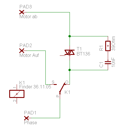

Ich habe die Schaltung im Anhang 2 mal auf gebaut um einen elektrischen
Rolladen zu steuern. Habe die Schaltung mit zwei 60W-Glühbirnen
getestet - alles bestens. Mit dem Rolladenmotor funktionierte die
Schaltung 2 Sekunden, danach waren beide Triacs nur noch ein
Kurzschluß, un der Rolladenmotor brummte nur noch. (gleichzeitig rauf
und runter geht eben nicht). Triac's BT136, MOC3043

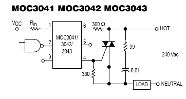

von Christof Rieger (Gast)
@K2R
Das gleichzeitige durchschalten beider Triac's habe ich Hardware
mässig gesichert, hilft natürlich nichts, wenn das innen Leben des
Triac's zu einem Verbindungspunkt mutiert.
An den MOC's muss es ja eigendlich auch zur Überkopfzündung kommen,
Weil >= 800V stehen an denen auch erst einmal an. Du meist aber, dass
sie da durch nicht unbedingt Schaden nehmen müssen, weil die
Wiederstände den Stromfluß soweit begrenzen, dass sie nicht dauerhaft
geschädigt werden ?
Allerdigs hätte das trotzdem die Zündung des zugehörigen Triacs zur
folge auch wenn dieser 1200V ab kann.
Sehe ich das so richtig ?
von Kai R. (k2r)
Schau' mal in die angehängten Datenblätter!
Die Spannung liegt zwar an den MOC's an, kommt aber vermutlich nicht
über den Haltestrom (ist aber 'ne Kopfrechnung, deswegen keine
Gewähr!), deswegen dürften sie noch leben, aber wie gesagt, keine
Gewähr.
Zur Zündung des entsprechenden Triac's: Überkopfzündungen bringen
einen Triac dazu, zu leiten, ohne daß er wirklich angesteuert wurde
(vergl. Datenblatt, Seite 1, Fußnote 1). Dadurch geht er nicht direkt
kaputt!! Was ihn aber in dieser Anwendung "killt", ist die Tatsache,
daß der andere Triac gerade ebenfalls leitet, was die Stromaufnahme des
Motor's hochtreibt, weil die Spulen gegeneinander arbeiten.
Hallo HanneS danke für deine Antwort, das mit den Relais habe ich schon
verstanden, das blöde ist nur, dass das mein ganzes Seuerungskonzept
kippt und ich mein Platienen wieder einstampfen kann.
Ich habe mir den Wechselstrommotor noch mal reingezogen, solange er im
Eingeschwungenenzustand ist und unter Last läuft ist der Induktive
Strom deutlich geringer als der ohmsche Stromfluß. Der Kondensator
bewirkt bei einem korrekt dimmensionierten Motor eine
Phasenverschiebung um 90 Grad. Das bedeutet die Maximale Spannung über
dem Kondensator betragt 2*Wutzel 2 * 230V = 460V. Spannungen größer
460V entstehen nur bei Abbrupten Lastwechseln und eventuel im Ein und
Ausschaltmoment. Aber wie man sieht sind 460V für meinen Aufbau schon
etwas zuviel, da meine MOC'S nur 400V können.(für diese
Grenzwertigkeit spricht auch, das die Scaltung immerhin 2 Sec.
funktioniert hat, also 1020V sind nicht die Regel.)
Meine Schaltung hat dann die Überkopfzündung des einen MOC gekillt.
Kondensator mit über 400V geladen. Beider Triac's werden leitend.
Kondensator wird kurzgeschlossen. Die Triac's packen die Koffer.
Ich werde es mit den 800V Komponenten und dem Varistor mal
ausprobieren. Denn Spannungen größer 615 V sind nicht die Regel sondern
die Ausnahme.
Ich danke euch allen ihr habt mir sehr geholfen. Bis zum nächsten
defekten Triac und der Einsicht das Problem doch nur mit Relais lösen
zu können ;-).
Gruß Christof

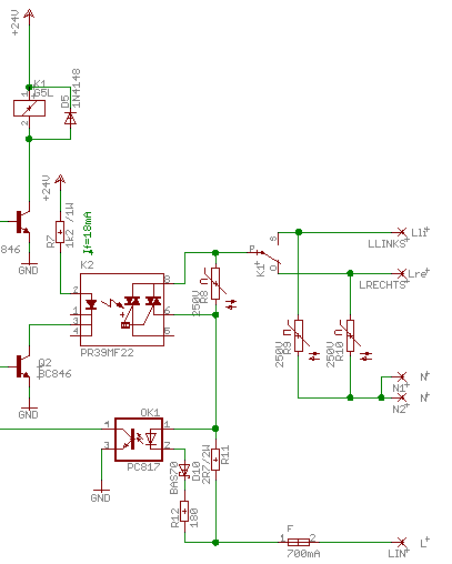

Habe nun den Leistungsteil geändert als Ralais habe ich das
http://www.reichelt.de/inhalt.html?SID=17PXZ%40AKwQARIAAGYMF5kf8fb1af7fbc9900529026bebb4d64eb7;ACTION=7;LASTACTION=6;SORT=artikel.artnr;GRUPPE=C32;WG=0;SUCHE=Fin%2036.11;ARTIKEL=FIN%2036.11%205V;START=0;END=16;STATIC=0;FC=669;PROVID=0;TITEL=0;DATASHEETSEARCH=FIN%2036.11%205V;FOLDER=C300;FILE=FIN36%2523FIN.pdf;DOWNLOADTYP=1;DATASHEETAUTO=;OPEN=1
verwendet. Zuerst hat die Schaltung funktioniert. Aber dann hatte ich
einen Wackler in der Ansteuerung und prompt ist der Schließer kleben
geblieben. Dazu hat natürlich auch der Triac wieder durchgeschaltet und
Bumm. Wie verhindere ich das Kleben der Kontakte ? Oder welches Relais
mit 5V und in ähnlicher Größe wäre geeignet. Der Motor hat gerade mal
70W.
Ich habe den Triac wieder ausgetauscht, mit Lampen funktioniert die
Schaltung wieder.

von Robert W. (rweber)
ich bin gerade auch an diesem Thema dran.
Bei durchlesen des Threads habe ich mich gefragt, ob man anstelle des
RC-Snubbers (Platzmangel) auch einen VDR verwenden koennte?
Gruss,
Robert
von Hannes L. (hannes)
Robert Weber wrote:
> Hallo,
Und was macht Deine (für das Drehfeld erforderliche) Phasenverschiebung,
wenn deren zwischen Motorwicklung und Kondensator auftretende Spannung
durch den Varistor geclippt wird? Ein LC-Glied für eine
Phasenverschiebung sollte frei und ungehindert schwingen dürfen. Nimm
Relais und gut ist...

von Fabian (Gast)
da ich mich derzeit mit der gleichen Thematik beschäftige, stelle ich
mir folgendes vor:
Triac direkt an der Phase und anschließend das Richtungsrelais. Somit
sollte die Spannungsinduzierende Wicklung frei liegen. Außerdem habe ich
die Möglichkeit das Relais immer stromlos zu schalten, was die Kontakte
sicherlich freuen wird.
Spricht etwas gegen diese Umsetzung?
Danke!
Fabian
von MaWin (Gast)
Na ja, die im Motor integrier ten Endschalter trennen den Motor
eventuell mitten in der Spitzenspannung der Phase, Die entstehenden
Gegeninduktion versucht den Strom weiter fliessne zu lassen, überspringt
bei 2kV die noch nicht ganz weit entfernten Endschalterkontakte und
bratzt auf deinen TRIAC.
Ob der das mag ?
Rollläden erfordern robuste Steuerungen, es hat schon seinen Grund warum
man gerne Relais nimmt.
Servus,
ich bin damals nach langem probieren und reichlich Frust auf diese
Lösung gekommen. Funktioniert seit ca. 6 Jahre problemlos.
von MaWin (Gast)
Robert Weber schrieb:
> auf diese Lösung gekommen
Gute Lösung, VDR vor der Funkenstrecke.
Und wichtig: zwischen (mit N verbundenem) Motor und N.
Ginge es nach L, also 0V in der Richtung in der er läuft,
würden am Anschluss der anderen Richtung 460V anliegen
und den VDR zerbraten.
von Fabian (Gast)
Danke! Wollte gerade posten, dass ich von Robert den alten Thread
gefunden habe (Beitrag "elektr. Rolladenschalter") und er ja da
schon sehr gute erfolge mit erzielt hat.
Ich werde mich daher an die Erfahrungen von Robert richten und es so
implementieren.
Vielen Dank MaWin für deine Tipps und Robert für das Teilen deiner
Erkenntnisse!
Unten im Bild bei meiner Schaltung ist der PC817, der ist genau dafür
gedacht.
