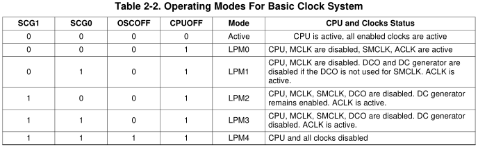

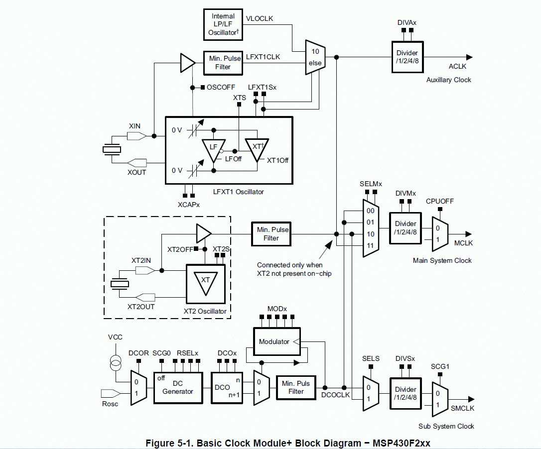

von Clemens L. (c_l)
Andreas V. schrieb:
> // TASSEL_2: Set clock to internal DCO
Korrekt wäre "Set clock source to SMCLK".
Und Abschnitt 2.3 des User's Guide sagt:
> The low-power modes 0 to 4 are configured with the ... bits in the status
> register. [...]
> When setting any of the mode-control bits, the selected operating mode
> takes effect immediately (see Figure 2-9). Peripherals operating with any
> disabled clock are disabled until the clock becomes active.
In LPM2 wird SMCLK angehalten. Du solltest dich freuen, dass der Timer
jetzt überhaupt keinen Strom mehr verbraucht. ?
Wenn der Timer in LPM2 laufen soll, dann brauchst du ACLK als Clock
Source. (Und das spart Strom nur, weil ACLK mit LFXT1/VLOCLK statt dem
DCO läuft.)
Du könntest auch SMCLK auf die selbe Clock wie ACLK konfigurieren, dann
wäre der Stromverbrauch in LPM0 und LPM2 der selbe.

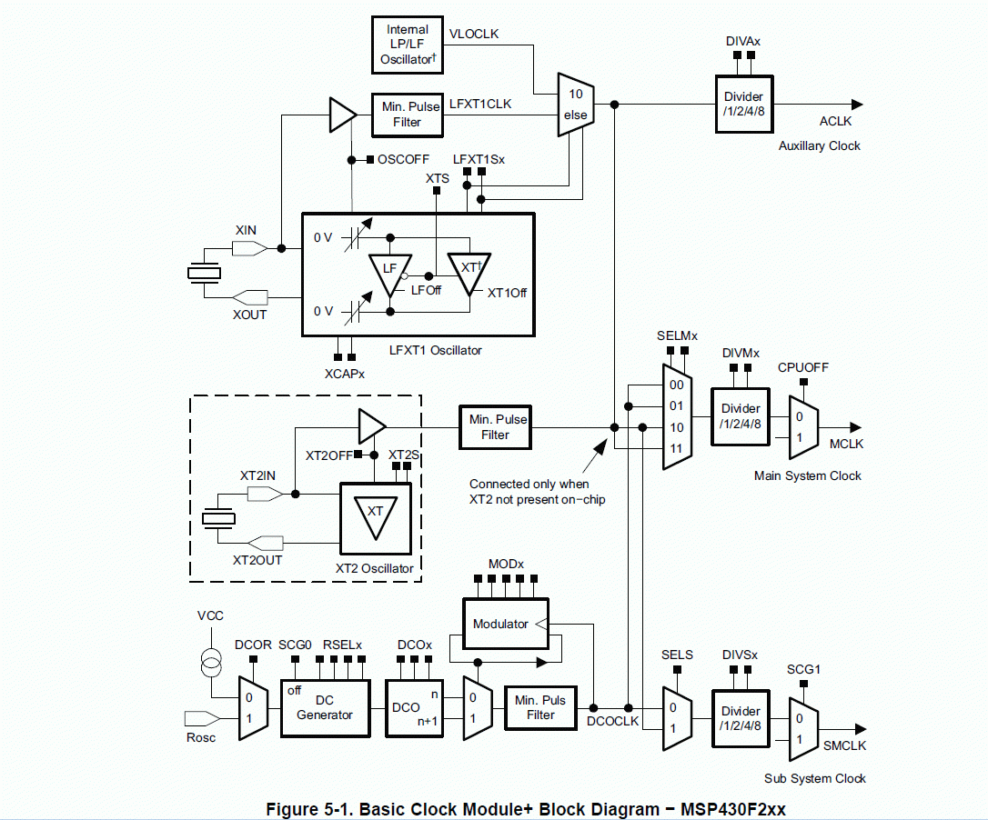

von Andreas V. (Firma: IGL) (andreas_va)
Danke für die Info!
Der User Guide des MSP430 ersetzt wirklich jede Literatur. Selten las
ich bessere Doku. Das Blockbild der Oszillatoren (siehe Anhang) hat es
echt gebracht.
Ich ersetzte den Code oben durch folgenden und es funktioniert.

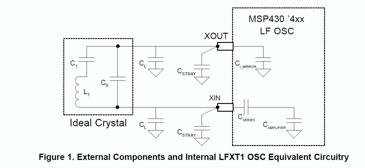

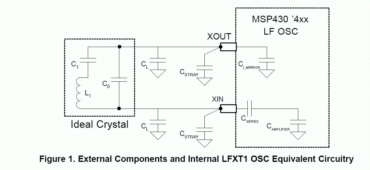

Ich hoffe wir reden vom gleichen Szenario.
Ich dachte an so was ähnliches wie das hier:
Beitrag "MSP430 mit externer Taktquelle betreiben"
Also SQW/OUT(RTC) an XIN(MSP430). Dann hat man Datum und Uhrzeit und 56
Byte EEPROM zum Speichern von Config Bytes noch. Angeblich hat der
TinyRTC +-40ppm Genauigkeit.
Allerdings weiss ich nicht wie der MSP430 Oszillatoreingang damit
zurechtkommt und ob da noch eine Anpassung erfolgen muss!
Andreas V. schrieb:
> SQW/OUT
Mit Pullup, igitt.
> zurechtkommt
Abschnitt 5.2.3 des User's Guide sagt:
> LFXT1 may be used with an external clock signal on the XIN pin in either
> LF or HF mode when LFXT1Sx = 11, OSCOFF = 0, and XCAPx = 00. When used
> with an external signal, the external frequency must meet the data sheet
> parameters for the chosen mode
>> zurechtkommt
> ... nämlich f_LFXT1,LF,logic, also 10–50 kHz.
Du hast wahrscheinlich direkt am Quarz gemessen. Vergleiche mal die
Kapazität des Oszi-Eingangs mit der, die du für XIN/XOUT konfiguriert
hast.
Um die Frequenz nicht zu beeinflussen, miss ACLK an P1.0.

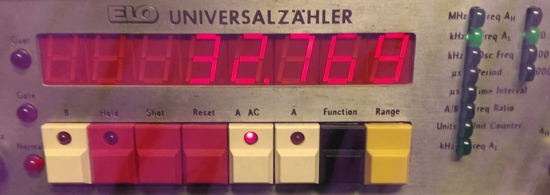

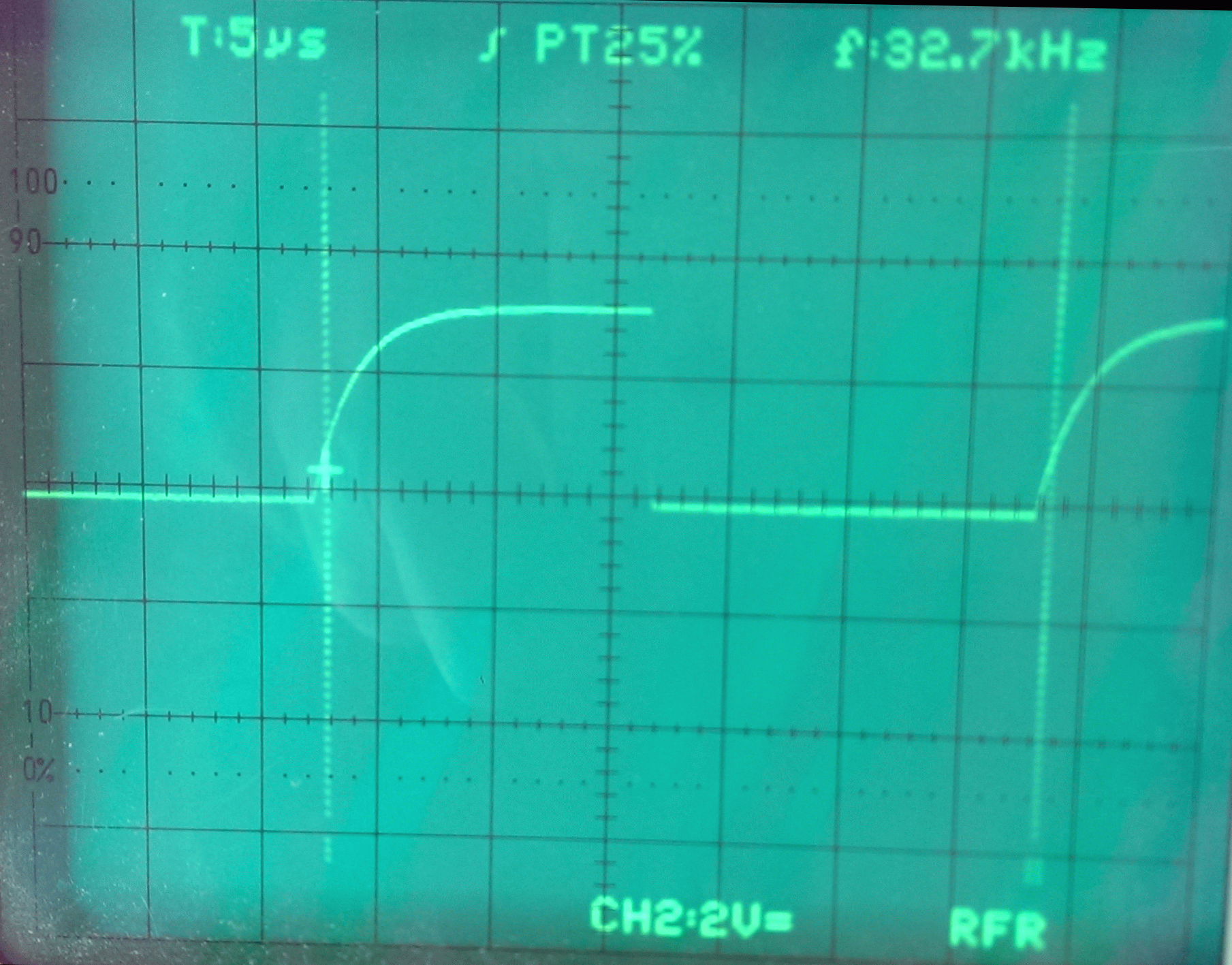

Schrödingers Katze lebt noch! Nur alles Messwerkzeug war nicht geeignet.
Ich habe am SQW/OUT abgegriffen (siehe Oszi-Bild im Anhang). Der
funktioniert ohne Pullups!
Ich habe mir einen über 30 Jahre alten Universalzähler vom ELO-Magazin
besorgt. Der geht bis 1 GHz. Den gabs damals nur als Bausatz.
Bezahlbare, brauchbare Multimeter oder andere Frequenzzähler fand ich
nicht.
Ergebnis: Nach 5 Minuten Einarbeitung hatte ich die Messung fertig
(siehe Anhang).
Das ist eine wunderschöne R-C-Kurve.
> Der funktioniert ohne Pullups!

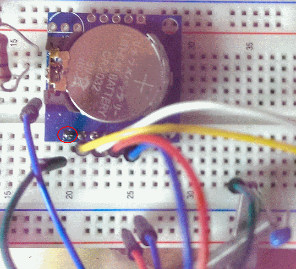

Wir reden vom Ausgang des Moduls (siehe Anhang roter Kreis) oder?
rot:   3,3V
blau:  GND
gelb:  CLK
weiss: SDA
grau:  SQW/OUT
Ich sah keine Pullups....
Aber beim DS1306 gilt:
Square Wave/Output Driver. When enabled, the SQWE bit set to 1, the
SQW/OUT pin outputs one of four square-wave frequencies (1Hz, 4kHz,
8kHz, 32kHz). The SQW/OUT pin is open drain and requires an external
pullup resistor. SQW/OUT operates with either VCC or VBAT applied.
Mit dem 1:10 Teiler der Meßspitze des Frequenzzählers sieht die Kurve
schon anders aus. Ich finde das Signal sieht gar nicht so schlecht aus.
Aber hoch belasten darf man den SQW/OUT halt nicht.
