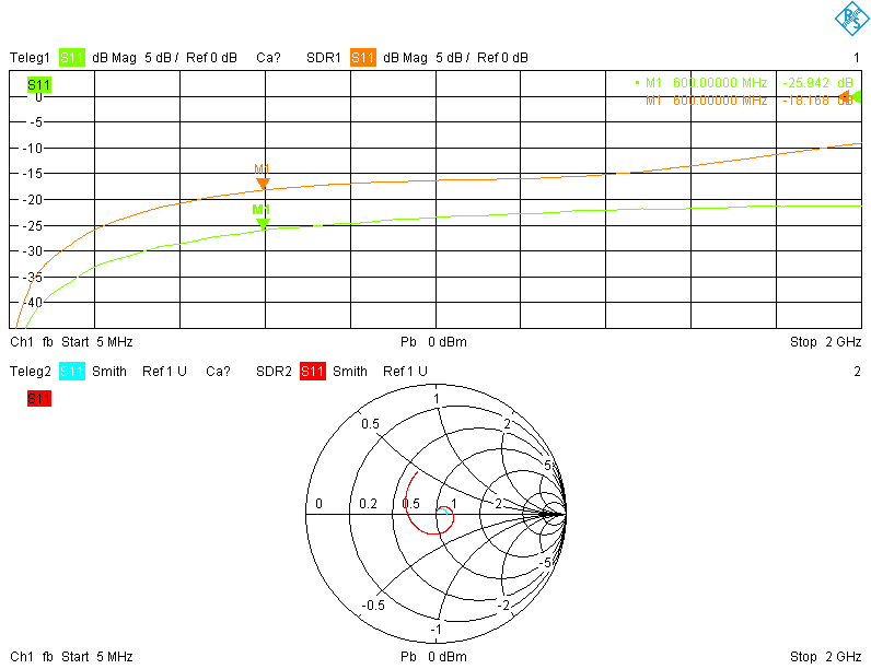

Ich habe mal das S_11 von dem Load gemessen, siehe die rote und orange
Kurve in Load_SDRKits-Telegaertner.png. Nicht gerade berauschend. Das
ist ungefähr  die Qualität von diesen Thin-Ethernet-Abschlüssen. Zum
Vergleich ein BNC-Abschluss von Telegärtner (Modell J01006A0020, die
grüne und blaue Kurve, lt. Datenblatt > 20dB Rückflussdämpfung), den ich
immer für das popeligste hier vorhandene gehalten hatte. Er ist aber
deutlich besser als der vom Funkamateur.

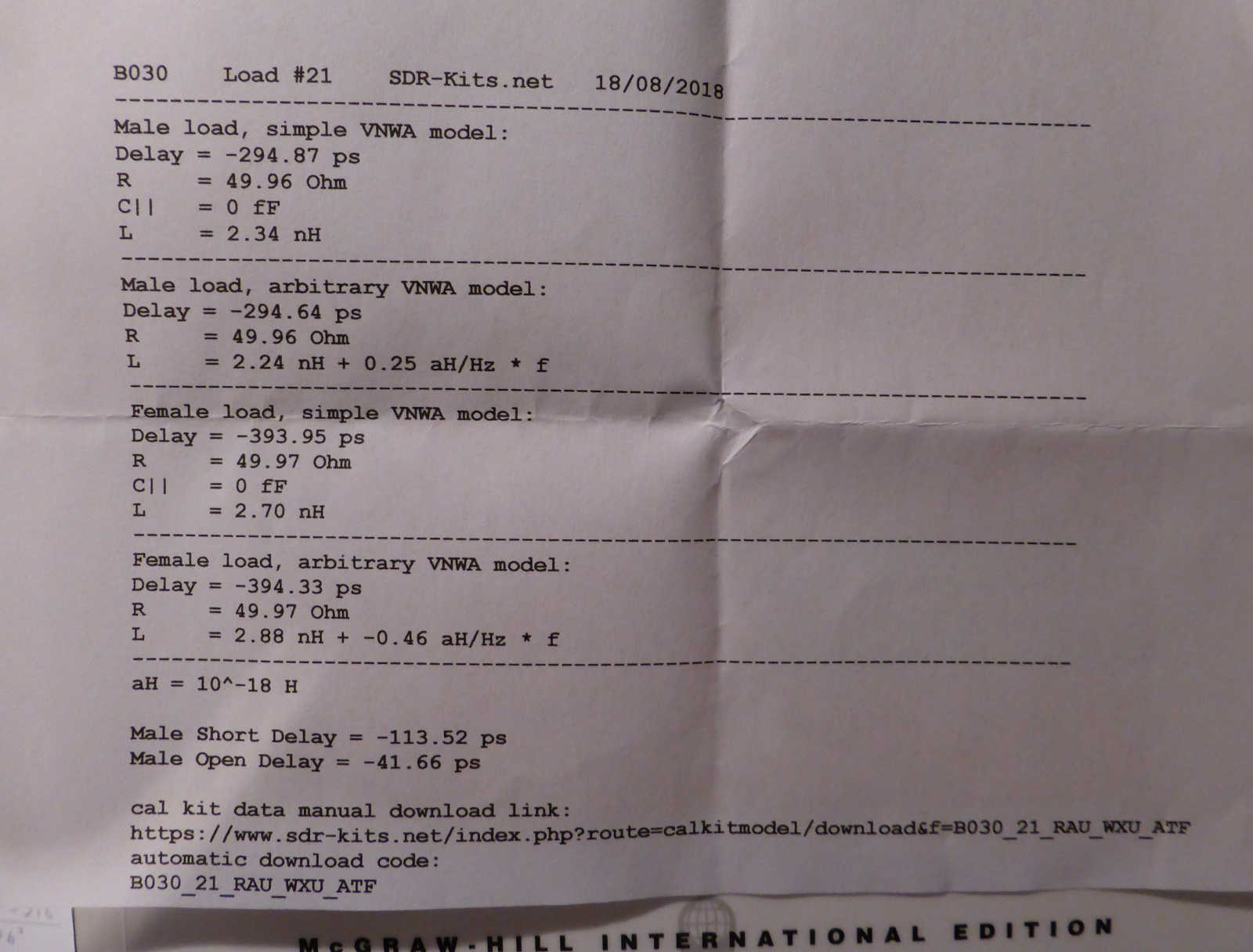

Zur Ehrenrettung des Funkamateurs muss man sagen, dass der
Load-"Standard" mit extensiven Korrekturdaten kommt. So genau ist mir
das Format des Korrekturdatenfiles für diesen DG8SAQ-Analyzer nicht
verständlich, und es scheint auch nirgendwo dokumentiert zu sein. Aber
da steckt wohl ein Taylor-Polynom deutlich höherer Ordnung drin, als bei
professionellen Analyzern üblich (da habe ich bisher nur bis 3. Ordnung
in der Frequenz gesehen). Vielleicht wird das ja so glatt gebügelt.
Zur im Bild gezeigten Messung: Am Port des Analyzers hängt ein Stück
Suhner Sucoflex 104 mit einem SMA-Stecker am Ende. In den ist mit einem
ordentlichen Kalibrierkit und passenden Korrekturdaten die
Kalibrierebene gelegt worden. Dann kommt ein SMA-BNC-Adapter, an dem die
Abschlüsse stecken.

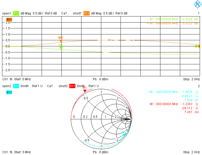

Weiter noch entsprechende Messungen des Open und Short vom Funkamateur
(SDRKits_Open-Short.png). Man sieht, dass das S_11 stellenweise ein
wenig größer 0 dB ist. Das ist entweder der Adapter, oder die
Kalibrierung passt nicht mehr ganz (die ist schon ein paar Tage alt,
Kabel inzwischen bewegt, etc).
Fazit: Ich werde das Delay vom Open und Short aus dem Funkamateur-Kit
selber ausmessen, den Load wegschmeißen, und stattdessen einen guten
BNC-Abschluss ohne weitere Korrekturdaten nehmen, und damit dann
kalibrieren. Das ist für meine Zwecke am geeignetsten und dürfte
ausreichend genau werden. Hätte ich auch billiger haben können, war aber
trotzdem interessant.

Du sagst es ja schon, das BNC-CAL-kit vom FA ist für den VA5 gemacht
(mit bestem Preis/Leistungverhältnis). Es ist nicht eines welches per se
top Daten hat, sondern die werden erst top durch das Kalibriermodell
weil die Imperfektionen im FA5 oder der VNWA-SW herausgerechnet werden.
Somit wird Dein Vergleich dann nicht passend.
> Abschlüsse stecken.
alle Adapter , wenn sie nicht Luft als Dielektrikum haben sind für
CAL-Zwecke reines Gift, weil sie alle transformieren, das ist hier die
leidvolle Erfahrung

Deswegen möchte ich ja auch ein BNC-Kalibrierkit haben. :-)
Bei dem Telegärtner-Abschluss dürfte der Einfluss des Adapters bereits
die Messung der Rückflussdämpfung dominieren. Eben wegen der
Transformation verhält sich der Einfluss etwas unintuitiv und
nichtlinear auf der dB-Skala, und ist in positiver und negativer
Richtung unterschiedlich. Dafür gibt es schöne Nomogramme (Figure 4):
https://www.anritsu.com/en-us/test-measurement/solutions/en-us/Understanding-directivity
Das ist zwar da nur bis 4 dB Fehler geplottet, aber durch Extrapolieren
sieht man, dass z.B. bei 1 GHz der Fehler (lt. Datenblatt des
Abschlusses Rückflussdämpfung > 32 dB, Rückflussdämpfung Adapters > 36
dB) ohne weiteres an die 10 dB in negativer Richtung betragen kann. Beim
Funkamateur-Abschluss sind es vielleicht max. 1 dB Fehler in negativer
Richtung. Hier noch die Datenblätter von Abschluss und Adapter:
https://media.telegaertner.com/orig/J01006A0020Kp.pdf
https://media.telegaertner.com/orig/J01008A0019Kp.pdf
Hp M. schrieb:
> Nimm dir mal ein Ohmmeter und schau nach, ob das nicht ein 75 Ohm
> Abschluss ist.
Ergebnis: 49,94 Ohm. Bei DC ist er gar nicht so schlecht.

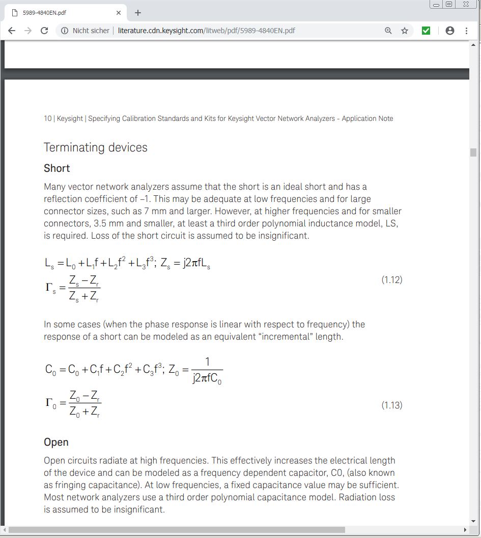

von Bernd B. (microwave-designer)
Hallo Mario,
hier purzeln ja die Kommentare rein, wie sonste was.
Die Modelle für die open und short (hat mal einer im Labor gesagt:
"Leerlaufabschlusswiderstand" und "Kurzschlussabschlusswiderstand")
beinhalten eigentlich eine Laufzeit in Femto-, Piko, Attosekunden und
einem Koeefizientensatz bis zum quadratischen oder kubischen Anteil:
also für f hoch Null, f, f-Quadrat und evtl. f-hoch-drei.
Welche Kalibrierwerte oder Modellparameter hast Du für die BNC-Adapter
erhalten oder vorliegen? Kannst Du die bitte einmal posten? Vom Herrn
Taylor habe ich in diesem Zusammenhang noch nichts gehört, aber man
lernt ja nie aus.
Man kann auch die Parameter vom Hersteller in die ARRL-Designer-Software
einsetzen und im Smith-Diagramm plotten.
Also, die Parameter würden mich interessieren. Ach ja, Modellparameter
werden von HP/Agilent/Keysight und Anritsu kostenlos im Netz
veröffentlicht. Da gibt es soweit ich weiß keine Probleme mit
Urheberrechten, usw.
Noch etwas, wenn bei Deiner Messung die Ergebnisse außerhalb des
Smith-Diagramms liegen, waren die Kalibrierteile zu verlustig - kommt
vor.
Happy calibrating!
Bernd

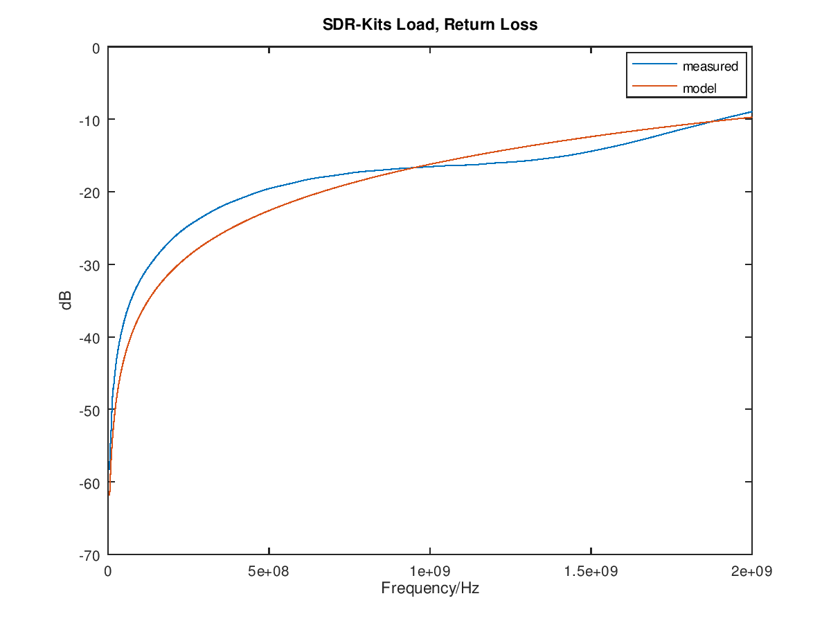

von Mario H. (Gast)
Bernd B. schrieb:
> Vom Herrn
> lernt ja nie aus.
Gemeint ist der englische Mathematiker Brook Taylor des 18. Jahrhunderts
-- der von der Taylor-Formel zur Approximation von Funktionen durch
Polynome. Genauer, damit mich meine Mathematiker-Artgenossen nicht
steinigen: Für eine reelwertige, auf einem offenen Intervall D
definierte k-mal differenzierbare Funktion f und ein a aus D gilt
für alle x aus D, wobei R eine auf den reellen Zahlen definierte
Funktion ist, die für x gegen a verschwindet.
Das wendet man in der Ersatzschaltung des Kalibrierstandards (mit a=0)

Zu dem Kalibrierkit vom Funkamateur-Versand gab es den Wisch auf dem
Bild im Anhang, sowie die beiden Dateien. Bei genauerer Betrachtung
scheint der Korrekturterm, der in den Dateien vorkommt, doch nur dritter
Ordnung in der Frequenz zu sein. Der mit i*w multiplizierte Teil des
Ausdrucks in "CalExtModelExprNN=..." ist offenbar die Reaktanz (ein
positiver Summand ist dann induktiv, ein negativer kapazitiv), und ein
nicht mit i*w multiplizierter Summand wohl die in Reihe dazu liegende
Resistanz. Der erste Ausdruck ("CalExtModelExpr1=...") bezieht sich
offenbar auf den Open, der zweite (CalExtModelExpr2) auf den Short, und
der dritte auf die Load. Kann das jemand, der den entsprechenden
Analyzer dazu hat, bestätigen?
Das könnte ich vielleicht nach dem Ausmultiplizieren der Klammern und
etwas Umrechnen direkt in den Rohde & Schwarz-Analyzer eingeben, der
verwendet ein ähnliches Korrekturmodell, auch wenn wenn R&S
normalerweise anstatt den Delays elektrische Längen nimmt (kann man auch
umschalten). Müsste ich mal nachschauen, ob das geht. Wenn nicht, kann
er auf jeden Fall ein S-Parameter-Datenfile einlesen, das man dann für
das gelieferte Korrekturmodell der Standards erzeugen müsste. Ich bin
mir aber nicht sicher, ob sich das lohnt, so schlecht wie der Load bei
der Messung aussieht.
Wie Du siehst, liegen die angegebenen Delays bei 41,66ps, 113,52ps und
294,87ps für Open, Short und Load. Mich wundert, dass die Load einen so
großen Delay haben soll. Am liebsten würde ich das Teil mal sezieren und
schauen, ob da nicht einfach ein THT-Widerstand drin ist, wie bei
einigen Ethernet-Abschlüssen. Vielleicht messe ich die Tage auch nochmal
etwas daran herum, wenn ich Zeit habe.

Hallo Mario,
das mit "Taylor" ist schon klar. Jedoch sehe ich den Zusammenhang nicht,
da ja Keysight (früher HP) sich darauf ebenfalls nicht bezieht.
"Most network analyzers use a third order polynomial capacitance model.
Radiation loss is assumed to be insignificant." - stammt aus der
App-Note des Anhangs.
Auch wenn Dich die Delays verwundern, sie sollten so in den VNA, bzw.
seine Rechenfunktionen übertragen werden.
Sofern Du mehrere Möglichkeiten zur Kalibrierung hast, miss doch einmal
irgendwelche Parameter nach, nachdem Du mit anderen Standards kalibriert
hast.
Viel Erfolg!
Bernd

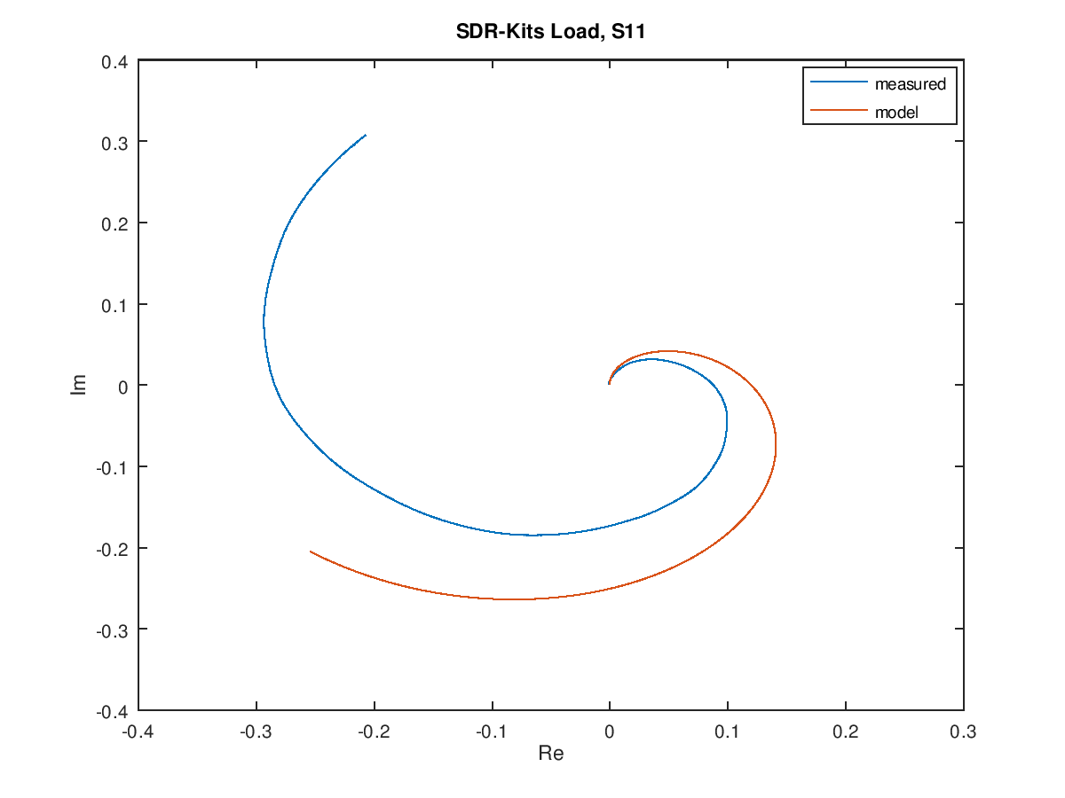

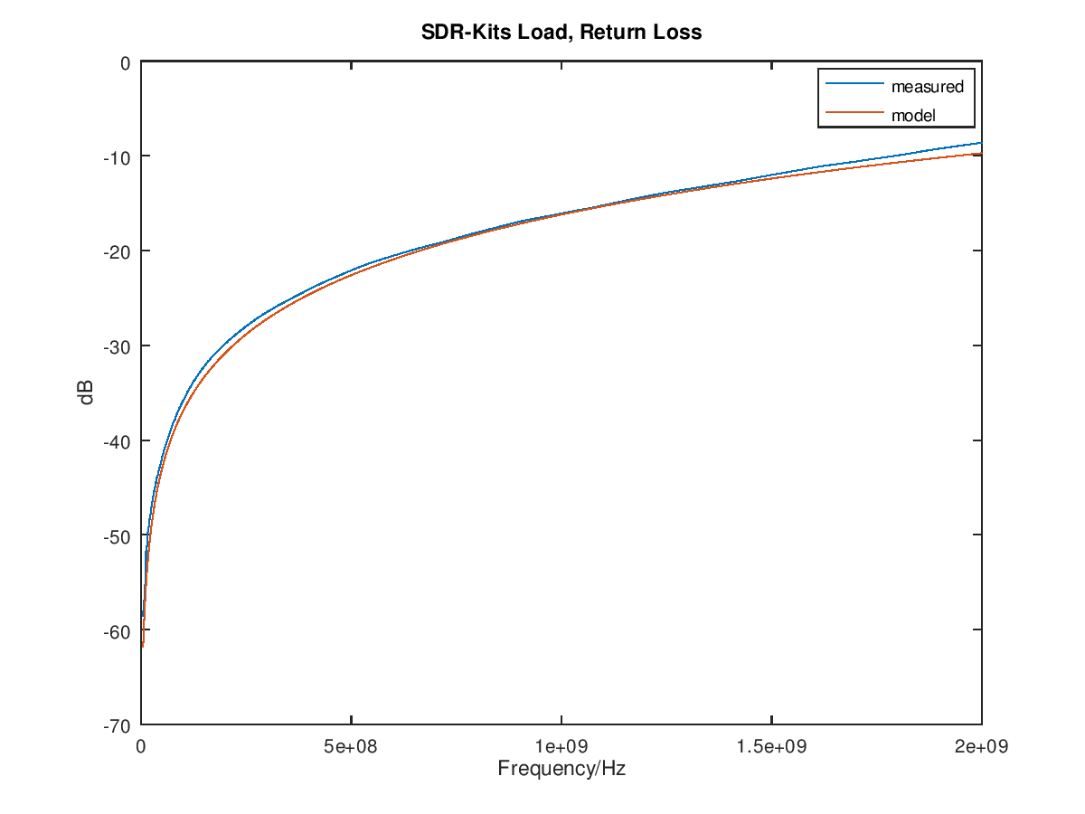

Ich habe nochmal die Load von SDR-Kits an den VNA gehängt und die
S11-Daten exportiert. Außerdem habe ich ein kleines Script in Octave
geschrieben, welches das von SDR-Kits dazu gelieferte Korrekturmodell
(findet sich in der oben geposteten Datei BNC_male_B030_21.ckf)
auswertet.
Sowohl das gemessene S11 als auch das aus dem Modell erzeugte sind im
angehängten Bild aufgetragen. Das gleiche ist zur Verdeutlichung auch
für die Rückflussdämpfung über die Frequenz gemacht.
Wie man sieht, beschreibt das Modell die Load durchaus so gut wie ein
Korrekturterm erster Ordnung in der Frequenz sie wohl zu beschreiben
vermag. Im S11-Plot in der komplexen Ebene gibt es zu höheren Frequenzen
größere Abweichungen, allerdings ist der Schnittpunkt der beiden Kurven
ungefähr bei 500 MHz. D.h. in dem Bereich, wo der VNA unterwegs ist, zu
dem das Kalibrierkit gehört, passt das zumindest einigermaßen.
Das ist natürlich längst nicht das Niveau, auf dem die professionellen
Kalibrierkits von Keysight/R&S/Maury, etc., unterwegs sind, aber
zumindest sollte man damit halbwegs passende Ergebnisse bekommen, wenn
man die Korrekturdaten verwendet. Die Korrekturdaten passen definitiv
zur Load.
> vermag.
Ein schönes Ergebnis
naja auch der Preis ist recht unterschiedlich, dieses BNC-kit kostet 17€
die von den großen Größen sind selbst heute gebraucht nicht unter 1000€
zu haben, das darf man nicht vergessen.

Hallo Mario,
das ist eine sehr interessante Messung und auch ein Ergebnis einer
kostbaren Arbeit!
Nun ist es so, dass wenn man mit einem Modell von Korrekturwerten die
Kalibrierung durchführt und mit ihnen die Rechnungen durchführt, bei
einer Messung des Kalibrier-"bauteils" eigentlich genau die Modellwerte
auf dem Bildschirm angezeigt werden sollten.
Also, was ich sagen will, lass die Frequenz in Deinem Modell einfach
doppelt so schnell laufen. Dann miss einmal nach, und Du wirst sehen,
dass die neue Modellkurve auf dem Bildschirm abgebildet wird.
Es ist erst einmal ungewohnt, dieses Verhalten zu verstehen. Um die
eigene Kalibrierung zu überprüfen, nimmt man bekannte Messobjekte (z. B.
andere Kalibrierstandards), die möglichst andere Impedanzwerte
aufweisen.
In Deinem Fall wäre es interessant einmal andere Widerstände
(Wellenwiderstände) zu messen, da sich Deine Betrachtung um die
50-Ohm-Anpassung dreht - im wahrsten Sinn der Worte. Hast Du die
Möglichkeit 4 Stück 100 Ohm als SMD (0805) auf eine Buchse zu löten?
Oder kannst Du einmal 3 Stück 330 Ohm auf eine andere Buchse löten?
Die Messergebnisse sollten dann auf den entsprechenden Punkten auf der
Achse im Smith-Diagramm liegen.
Dieses Verfahren zur Überprüfung der Qualität meinte ich oben. Sofern
ich mit open/short/load kalibriert habe, überprüfe ich mit Koaxstubs
unterschiedlicher Länge den Rand des Smith-Diagramms und mit bekannten
(meist 50-Ohm-Loads) den Mittelpunkt.
Diese Thematik wurde ein paar Jahre nach Einführung der
computerunterstützten VNA-Messungen ausgiebig in der Literatur
diskutiert. Leider sind die Bücher mit den Fachaufsätzen sehr teuer (EUR
121 bei Springer) oder an eine Mitgliedschaft einer Berufsvereinigung
geknüpft, um sie lesen zu dürfen.
Vielleicht kalibrierst und misst Du ja einmal ohne Abschrauben nicht die
BNC-Kalibrier-load, sondern einfach eine andere Load. In die Rechnung
setzt Du die Daten der BNC-Kalibrier-load ein. Du wirst sehen, Du siehst
die Kurve der Kalibrierload.
Ich gebe zu, das ist etwas kompliziert zu verstehen. Im Labor, Schritt
für Schritt vorgeführt, sind die Leute immer beeindruckt.
Also: Du misst etwas und sagst, das ist das Modell mit folgender Formel.
Dann misst Du wieder und stellst fest, "hey, das ist ja das Modell".
Ich finde es ist schon großartig, dass Du Dich in Deiner Freizeit so
intensiv mit der Thematik auseinander setzt!
Bernd

none oscillations. The whole secret is that each load is charactirized
individually and the data is documented on a small paper slip delivered
with the kit which is als documenting the open and short delays. The

Moreover, in Beitrag "Re: BNC Kalibrierkit" I did
a comparison between my measurements for the load and the error model
that was supplied it in file BNC_male_B030_21.ckf. I found a reasonably
good agreement, especially at lower frequencies.
The bottom line is thus that the approach of the FA-VA5 analyzers
appears to be valid (as far as I checked it). There is no need to feel
challenged here. The fact that you used the Rosenberger kit to derive
the model coefficients adds to your credibility.

Ich weiß nicht, ob ich Dich hier richtig verstehe: Die Messung, die den
Betrachtungen in Beitrag "Re: BNC Kalibrierkit"
zugrunde liegt, und die in den Bildern gezeigt ist (die blauen
"measured"-Kurven), beruhen auf einer UNABHÄNGIGEN Kalibrierung mit
einem anderen Kalibrierkit, d.h. NICHT mit dem device under test.
Nochmal zu der Messung: Am Analyzer hängt ein Stück Sucoflex 104-Kabel
mit einem SMA(m)-Stecker am Ende. In dieses wurde mit einem
professionellen 3,5mm-Kalibrierkit die Kalibrierebene gelegt, und dem
Analyzer die Korrekturwerte dieses Kits bekannt gemacht. Dann kommt ein
SMA-BNC-Adapter, auf dem das DUT (d.h. die Load von SDR-Kits) steckt.
Der Adapter ist natürlich ein Fehlereinfluss, wie oben schon
andiskutiert. Damit wurde die Load von SDR-Kits dann gemessen.
Dass man, nachdem man mit irgendwelchen Kalibriernormalen kalibriert
hat, per Messung nichts neues über diese Kalibriernormale aussagen kann,
ist schon klar. Genausowenig wie man sich an den eigenen Haaren aus dem
Sumpf ziehen kann. Es sei denn, man heißt Münchhausen.

> Hello Kurt, thank you for chiming in. I don't know which mistake you are
> imputing on me, but my measurement on the SDR-Kits load standard is
> certainly valid to the extent that a SMA-BNC adapter was used between
> the calibration plane and the load standard. As I discussed above this
> is expected to incur an error of about +/-1dB in the return loss
> measurement, but of course the phase error is expected to be higher.
It is clear to me you did a calibration with a 3.5mm cal kit and the
difference between model and measurement is due to the SMA to BNC
adaptor
I will do a simular test just for the fun of it
Agree

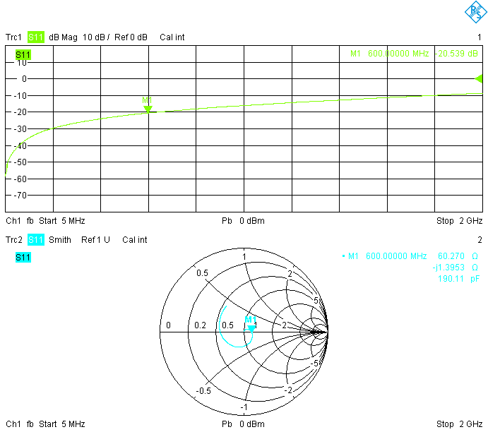

So, ich habe die Messung der Load von SDR-Kits einmal wiederholt. Zuerst
habe ich alle Verbinder mit Isopropanol gereinigt und kontrolliert. Dann
den VNA mit dem 3,5mm-Kalibrierkit kalibriert, und die Korrekturdaten
für das Kalibrierkit verwendet. Alle Verbinder habe ich vorschriftsmäßig
mit Drehmomentschlüssel angezogen.
Die angehängten Bilder zeigen das Ergebnis der Messung, und zum
Vergleich wieder das von SDR-Kits gelieferte Modell der Load. Diesmal
finde ich eine deutlich bessere Übereinstimmung der Messwerte mit dem
Modell. Offenbar war die Kalibrierung bei meiner ersten Messung
vergurkt. Die war schon ein paar Wochen alt und im VNA gespeichert. Die
genaue Ursache dafür wird man wohl nicht mehr feststellen können;
normalerweise ist dieser Aufbau stabiler, erst recht bei nur 2 GHz.
Kurt P. schrieb:
> I find a far better measurement than you did so please have a look in
> the pdf file which i have uploaded to http://www.hamcom.dk/VNWA/Test of
> the load from SDR-Kits BNC calibration kit.pdf
For Kurt I repeat the above in English. I have done my measurement on
the load from SDR-Kits again. First I cleaned all connectors in sight
with isopropanol alcohol and carefully checked them. Then I calibrated
the analyzer with the 3.5mm cal kit, using the appropriate kit-specific
correction data. All connectors were tightened with a torque wrench.
This time I find a much better agreement between my measurements and the
model of the load supplied by SDR-Kits. It seems that in my first
measurement my calibration was somewhat flakey. I used an old
calibration from several weeks ago that was stored in the analyzer. I
will no longer be able to determine the exact reason why it was so much
off the mark; normally this setup is more stable.

So, kurzes Update: Ich habe mittlerweile Zeit gefunden, die
Koeffizienten des Korrekturmodells für das BNC-Cal-Kit von SDR-Kits in
den VNA eingzueben (die auf der Abbildung in
Beitrag "Re: BNC Kalibrierkit" unter "Male load,
arbitrary VNWA model" stehenden Koeffizienten sowie die Delays der Open,
Short und Load-Standards).
Zunächst hatte ich Probleme, die Kalibrierung zu verifizieren, bis Kurt
mich per E-Mail darauf aufmerksam gemacht hat, dass die Delays in der
Welt des DG8SAQ VNWA 3 keine Offset-Delays sind, sondern die Zeit für
Hin- und Rücklauf zwischen Referenzebene des Steckers und Lage des
physikalischen Open bzw. Short angeben, d.h. doppelt so groß wie die bei
R&S üblichen Offset-Delays sind. Nochmal vielen Dank dafür. Darauf hätte
ich natürlich auch selber kommen können, da mit den Round-Trip-Delays ja
das Korrekturmodell zu meinen Messungen gepasst hat. Manchmal ist man
eben betriebsblind.

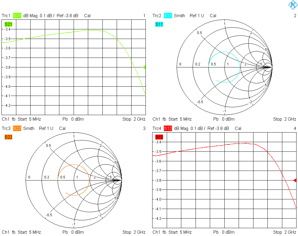

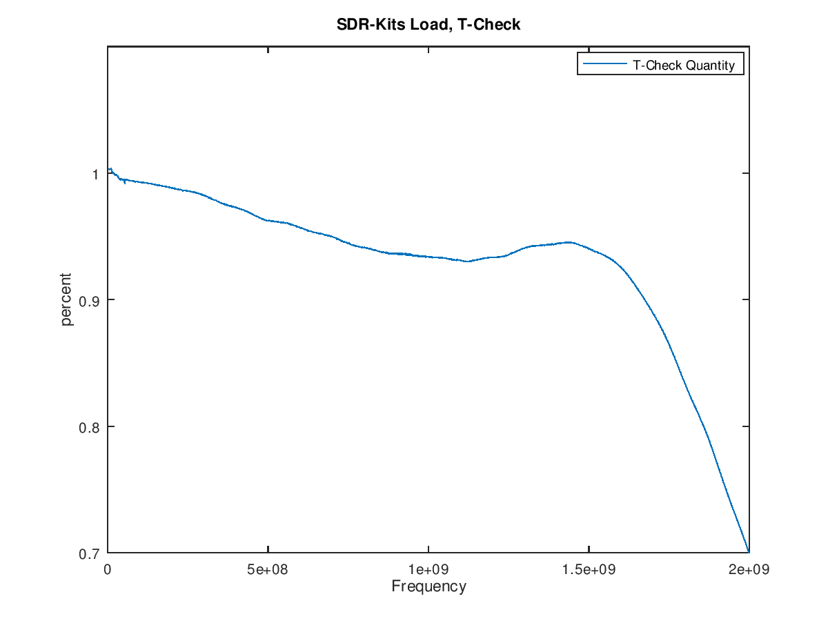

Verifiziert habe ich die Kalibrierung mit den nun passenden
Korrekturdaten mithilfe eines T-Checks: Ich habe zunächst an zwei Ports
eine UOSM-Kalibrierung unter Verwendung des Cal Kits durchgeführt; dann
kommen beide Ports an ein an die geraden Schenkel eines BNC-T-Stücks,
und an den T-Abzweig kommt eine 50 Ohm-Terminierung. Dann die volle
komplexe S-Matrix gemessen und aus den Messdaten die sog. T-Check-Größe
errechnet. Wenn die Kalibrierung korrekt ist, liegt diese bei 1.
Abweichungen bis ca 10% (d.h. zwischen 0,9 und 1,1) gelten als
akzeptabel.
Das nette an dieser Verifikationsmethode ist, dass dabei nur die Annahme
eingeht, dass die S-Matrix des Dreitores "T-Stück" unitär ist. Das
T-Stück darf also reflexiv sein, und auch die Terminierung am T-Abzweig
darf beliebig sein (sollte in der Praxis natürlich nicht zu weit von 50
Ohm abweichen). Dazu gibt es eine schöne Application Note hier:

Anbei als Bild die T-Check-Größe bis 2 GHz. Man sieht, dass die
T-Check-Größe bis 500 MHz unter 5 Prozent bleibt. Somit kann man hier
zufrieden sein.
Man beachte, dass ich noch nicht das volle von SDR-Kits zur Verfügung
gestellte Korrekturmodell verwendet habe. Damit dürfte man ein noch
besseres Resultat erreichen, zumindest in dem Frequenzbereich, in dem
der zugehörige Analyzer arbeitet. Das volle Modell werde ich demnächst
mal als Touchstone-File anwenden (nochmal danke an Kurt für die
Erzeugung der Tochstone-Files mit der VNWA-Software). Außerdem hatte ich
am T-Stück zwei Adapter, die zu etwas Verlust führen dürften, womit die
S-Matrix des Gebildes "Adapter und T-Stück" nicht mehr genau unitär ist.
Kurt berichtet, dass er T-Check-Größen unter einem Prozent mit seinen
Fehlermodellen erreicht. Das ist ein beeindruckender Wert, der sich
nicht hinter professionellen Cal Kits verstecken muss.

Ein T-Check ist immer eine gute Überprüfung wie gut denn nun VNA + CAL
geworden sind. Und man erkennt auch dass SDR-kits preiswerte
OSL-CAL-kits zur Verfügung stellt, wo die Einzelelemente zwar nicht
ideal sind aber durch die individuelle Mitgabe der parasitischen Werte
und dem Korrekturmodus im VA5 bzw. VNW sich dann "quasi ideal"
verhalten.

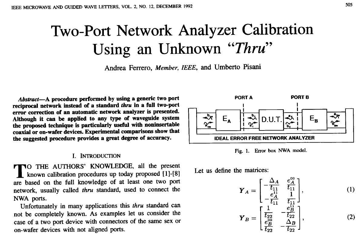

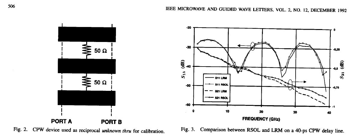

... sehr schönes Ergebnis!
Der geneigte Leser mag sich auch
IEEE Microwave and Guided Wave Letters (Volume: 2, Issue: 12, Dec. 1992)
ansehen.
Happy calibrating!
Bernd
von eric1 (Gast)
hier der ganze Artikel
https://core.ac.uk/download/pdf/11426166.pdf

Hallo Freunde des Kalibrierens und der komplexen Zahlenrechnung,
gerade vor Weihnachten steigen oft die Begehrlichkeiten zu bestimmten
Dingen. Ich habe einmal für die oben geführte Diskussion Messungen
gemacht und war selbst überrascht, dass  die BNC "Wackelstecker" doch
nicht so schlecht sind. Auch wenn ich nun nicht auf BNC umsteige, möchte
ich die Ergebnisse gerne teilen.
Bernd
Vielen Dank. Bei BNC gibt es allerdings riesige Qualitätsunterschiede.
Die No-Name-Teile für einen Euro von Reichelt und Co. sind wirklich
übel. Ich hatte schon welche, bei denen nach einmal Stecken die Federn
des Mittelkontakts der Buchse so aufgeweitet waren, dass sie nicht mal
bei DC noch zu gebrauchen waren. Das Zeug habe ich schon vor längerer
Zeit rückstandsfrei entsorgt. Gute BNC sind schon brauchbar und haben
ihren Platz im Labor, aber es sind eben keine Präzisionsteile.
Ich kann ja auch mal ein paar Messungen anstellen. Es wäre interessant,
sich die Wiederholbarkeit von Dämpfung und Rückflussdämpfung bei
mehrfachem Stecken anzuschauen. Das spielt sich aber vermutlich unter
0,5 dB ab. Ich entsinne mich an ein paar Untersuchungen zur
Wiederholbarkeit von Verbindern in IEEE Transactions on Microwave Theory
and Techniques, wobei es da natürlich nicht um BNC ging. Da die
besinnliche Zeit des Jahres begonnen hat, weiß ich allerdings noch
nicht, wann ich dazu kommen werde, etwas zu messen.
Bist Du Dir eigentlich sicher, dass Dein Abschluss bei DC nur 37 Ohm
hat? Dafür trifft er ja bei 100 MHz recht genau die 50 Ohm.
Hallo Mario,
so sehr ich bei den Messungen selbst über den DC-Wert von 37 Ohm
verwundert war, wundere ich mich heute darüber, dass er nun 49,1 Ohm am
Multimeter liefert.
Wenn ich an den Steckern BNC auf BNC/BNC auf Banane wackle, springt der
Wert bis 60 Ohm hoch. Eine Messung mit einem Oszilloskop spare ich mir,
da ich ja bereits ganz zu Beginn von den Wackelsteckern gesprochen habe.
Es gibt also Unterbrechungen am Messaufbau. Über den falschen Wert von
37 Ohm brauchen wir nicht weiter diskutieren, ich bin sowieso ganz
anderer Meinung:
Mittels "unbeschaltet", Kurzschluss und gutem Abschluss lassen sich aus
meiner Sicht die VNA nach EUxyz und so fort gut kalibrieren. Man muss
aus meiner Sicht unter 1 GHz keine teuren Kalibrier-Abschlüsse kaufen
(wg. Weihnachten). Auch sehe ich keine Notwendigkeit das exotische Teil
R&S zu verwenden. Ein Nachbau mit einem BNC-T wäre sowieso nur eine
ungefähre Nachbildung. Und das Diagram von R&S mit grün-gelb-rot sollte
durch ein Diagramm mit Fehlerbetragsdarstellung in dB ergänzt werden.
Ferner kann man mit einem satten Dämpfungsglied im Leerlauf als
Reflexion gut überprüfen, ob der Anpasspunkt umschlungen wird.
Auch kann man sich die Touchstone-File selbst gut mit Excel selbst
erzeugen.
Fazit aus meiner Sicht: Alles kein Hexenwerk für den Zauberer.
Bernd
Hallo Mario,
Ab jetzt brauchen wir wirklich nicht länger darüber diskutieren. Erst
habe ich den Abschluss mit einer Heißluftpistole erwärmt und konnte
"nichts" feststellen.
Dann habe ich das Ding gekühlt und bevor es die Raumtemperatur
angenommen hat, war der Widerstand sogar unter 30 Ohm und stieg langsam
an. Das ist immer wieder ein Problem bei Kontakten, wo kein Strom
fließt. Dieser Abschluss war bis vor ein paar Jahren auf dem T-Stecker
einer alten Ethernet-Karte. Wahrscheinlich weil Ethernet so robust ist
und an der Rückseite des PC die Temperatur in der Regel über der
Raumtemperatur liegt, hat niemand bemerkt, dass der Abschluss nichts
taugt oder defekt ist. Jetzt wandert er seinem Hitzetod im Schmelzofen
entgegen.
Damit bestätige ich Deine Aussage, dass gepresstes Blech im Labor nichts
zu suchen hat.
Bester Gruß und frohe Weihnachten
Bernd
