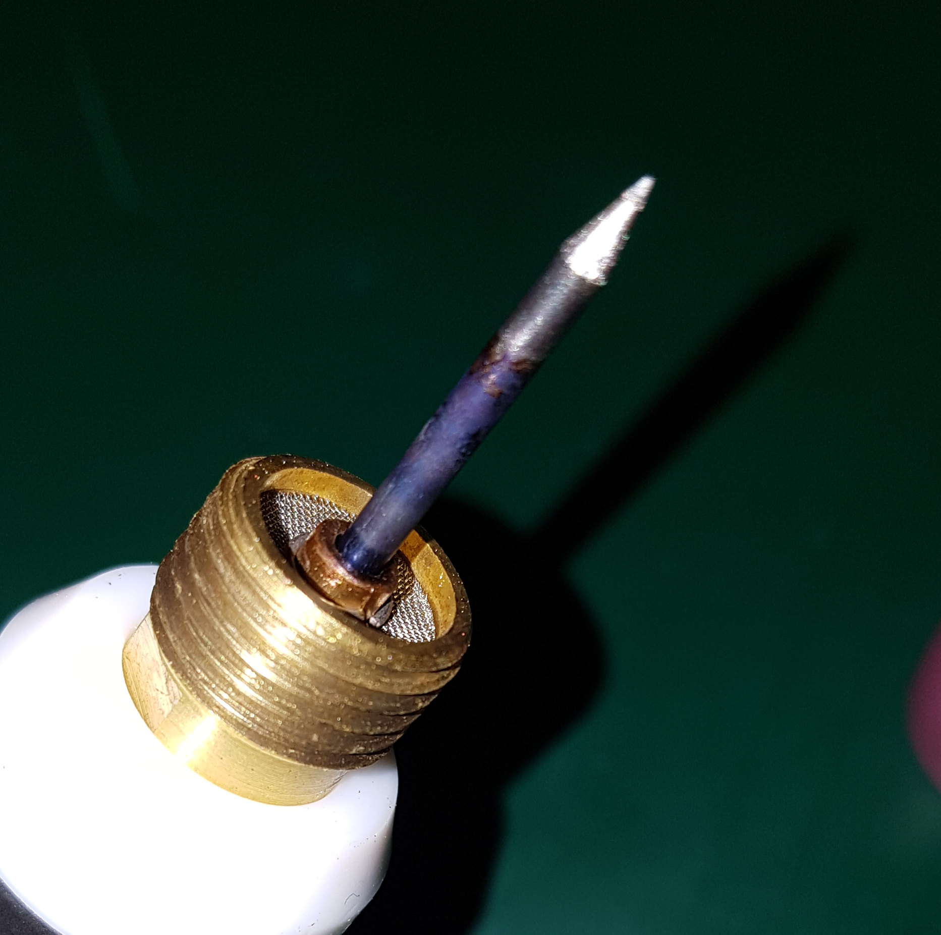

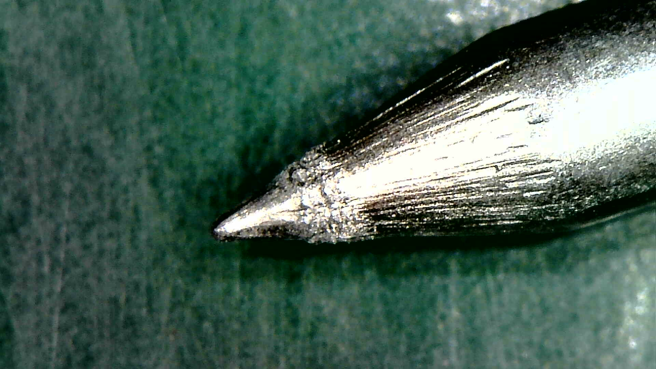

Hallo, kommt jemandem hier dieses Phänomen bekannt vor?
Das sind 2.4mm WC20 Elektroden. Nach ein bis zwei Minuten Brenndauer
bekomme ich solche konusförmigen Schirme an der Spitze. Was kann das
sein? Habe schon mit Gasfluss und Stromstärke experimentiert. Leider
muss ich die Spitzen deswegen recht oft wechseln, weil der Lichtbogen
dadurch breiter wird und schlechter kontrollierbar.
#5637307
Du hast Dreck/Öl/... in der Schweißzone. Reinigen der Bleche mit Aceton
vor dem Schweißen sollte helfen.
Ansonsten sieht auch der Schliff und die Elektrode an sich ziemlich grob
aus; richte die Scheibe an deinem Bockschleifer mal ab. Bei 2,4mm würd
ich auch etwas spitzer schleifen (Länge Spitze ~ 3*D).
Wieso ist die Elektrode eigtl. schwarz und rauh oder täuscht das Foto?
Würde dir die Seltenerd-Varianten empfehlen: Pink (Lymox) oder Türkis.
Halten länger und zünden besser.

Moderator Persönliche Seite #5637382
Ja, Sauberkeit ist oberstes Gebot bei WIG!
Die gesamte Wolfram-Elektrode sieht mir sehr merkwürdig aus.
Üblicherweise sind diese Elektroden auf der kompletten Länge sehr glatt
und maßhaltig rund.
Deine Elektrode sieht aus wie ein vergrössertes Haar.
Irgendetwas stimmt da nicht.
Mach mal Fotos von allen Elektroden.

Ja, irgendwie so etwas - auf jeden Fall hatte ich noch nie solche
Oberflächen an den Elektroden.

Die Aufpilzung an der Spitze könnte auch damit zu tun haben wo du
schweißt: In den Seigerungszonen sammeln sich Schwefel, Phosphor,
Kohlenstoff; die relativ leicht verdampfen und sich an der Elektrode
absetzen. Die Schirmartige Form kommt vom Lichtbogen.
Kann man sehr gut bemerken wenn man Baustahl-Profile (U, T,
Vierkantrohr) an bestimmten Stellen schweißt. Da denkt man "Was ist das
denn für ein Rotz-Stahl, das läuft ja garnicht". Sieht man auch am
Schweissbad wie so eine Art Schlacke ringsrum.
Wenn dann die Elektrode auch noch sehr rauh ist haftet der Mist noch
besser.

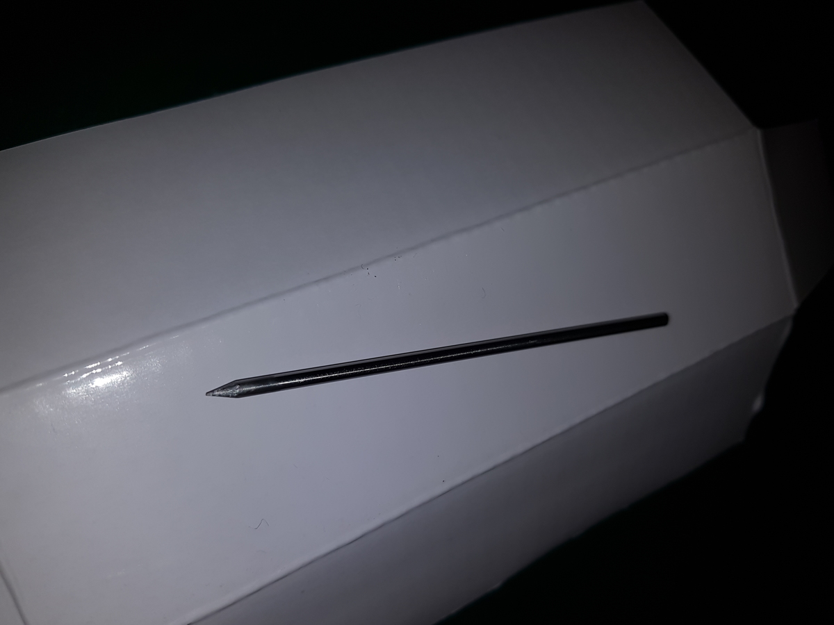

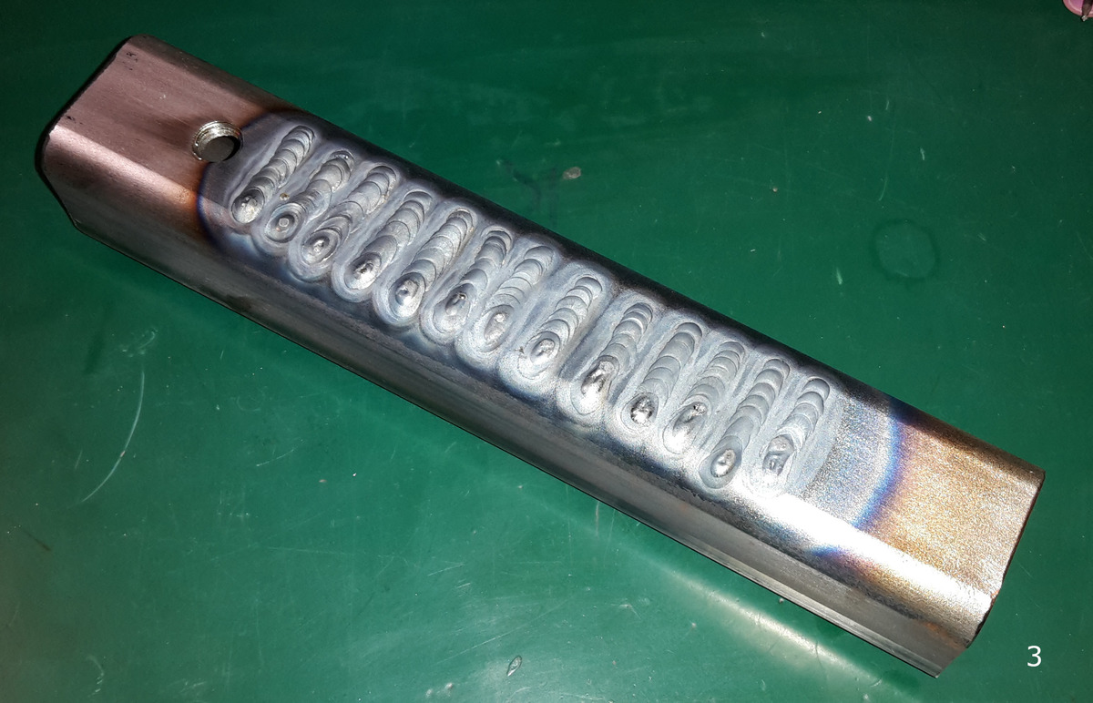

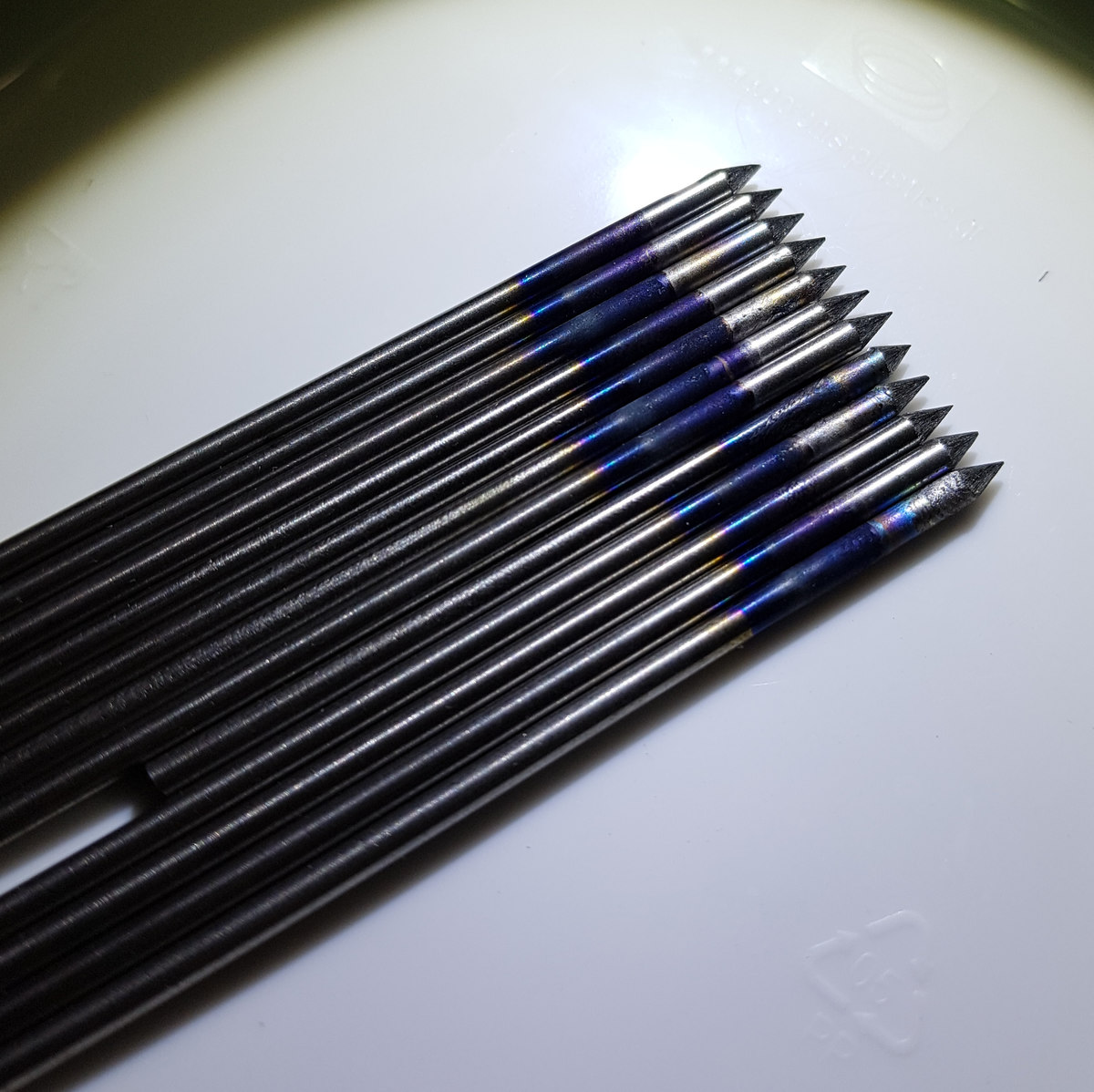

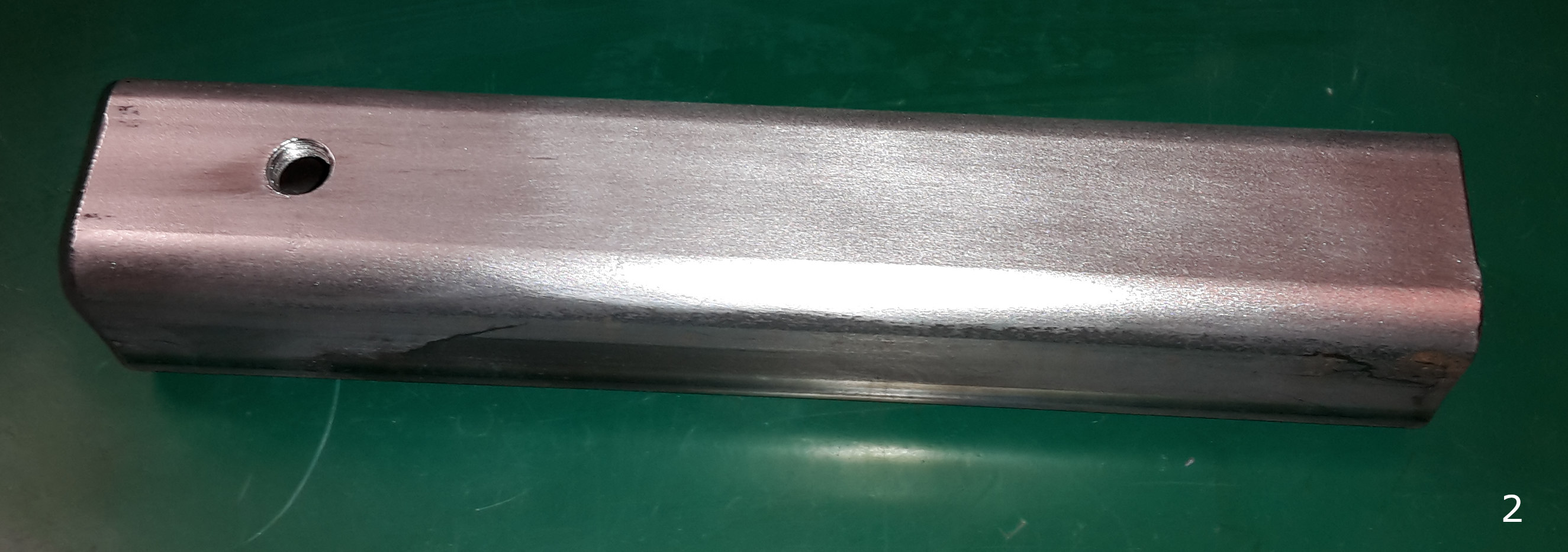

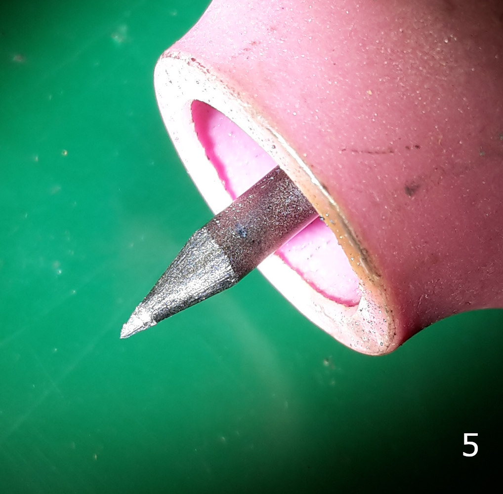

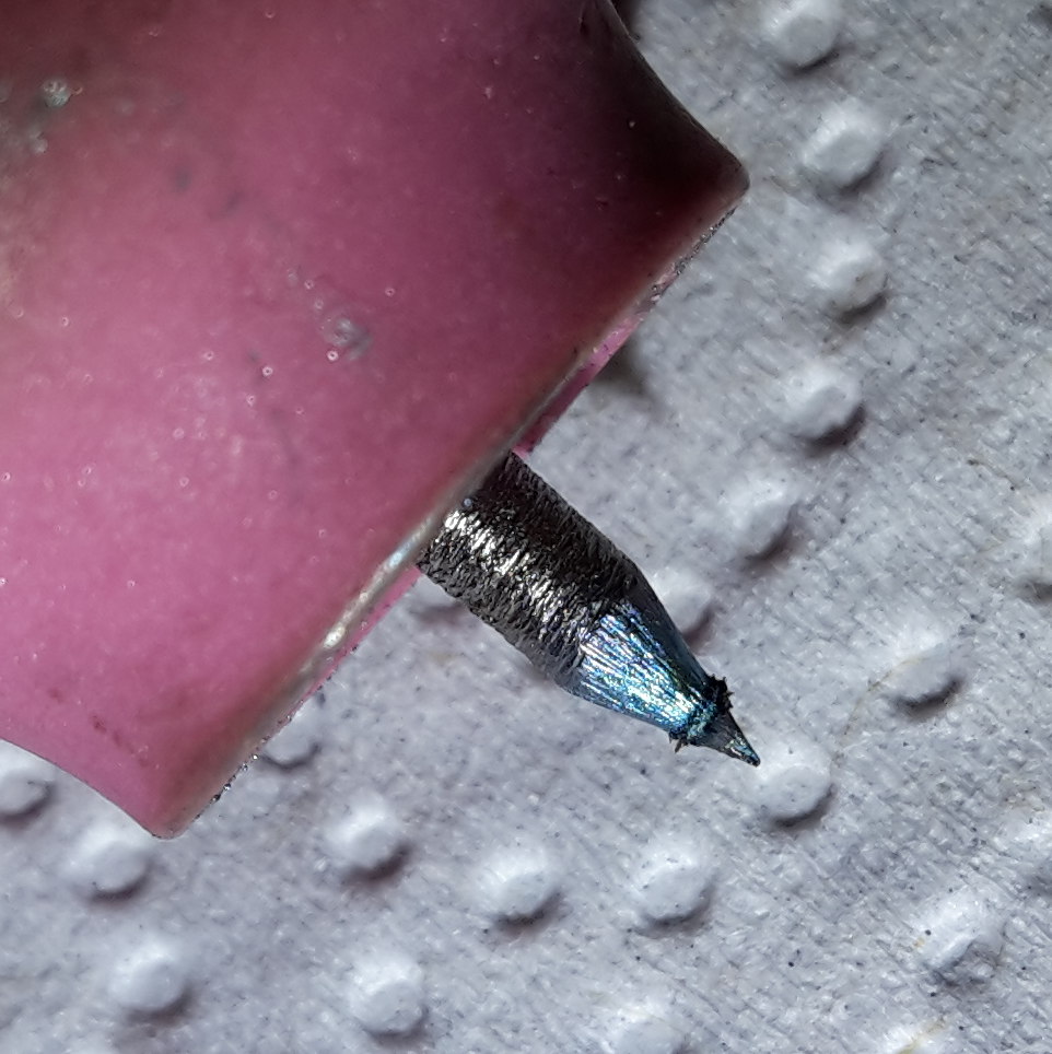

Aaaalso, ich habe gerade einen Test gemacht:
1. Eine Elektrode vom Typ WC20/2.4mm genommen, diese recht spitz und mit
sehr geringem Anpressdruck angeschliffen (60er Körnung), siehe erstes
Foto.
2. 40x40x4 Stahlrohr gebürstet und entfettet, siehe zweites Foto.
3. Einige Schweißnähte gezogen, drittes Foto.

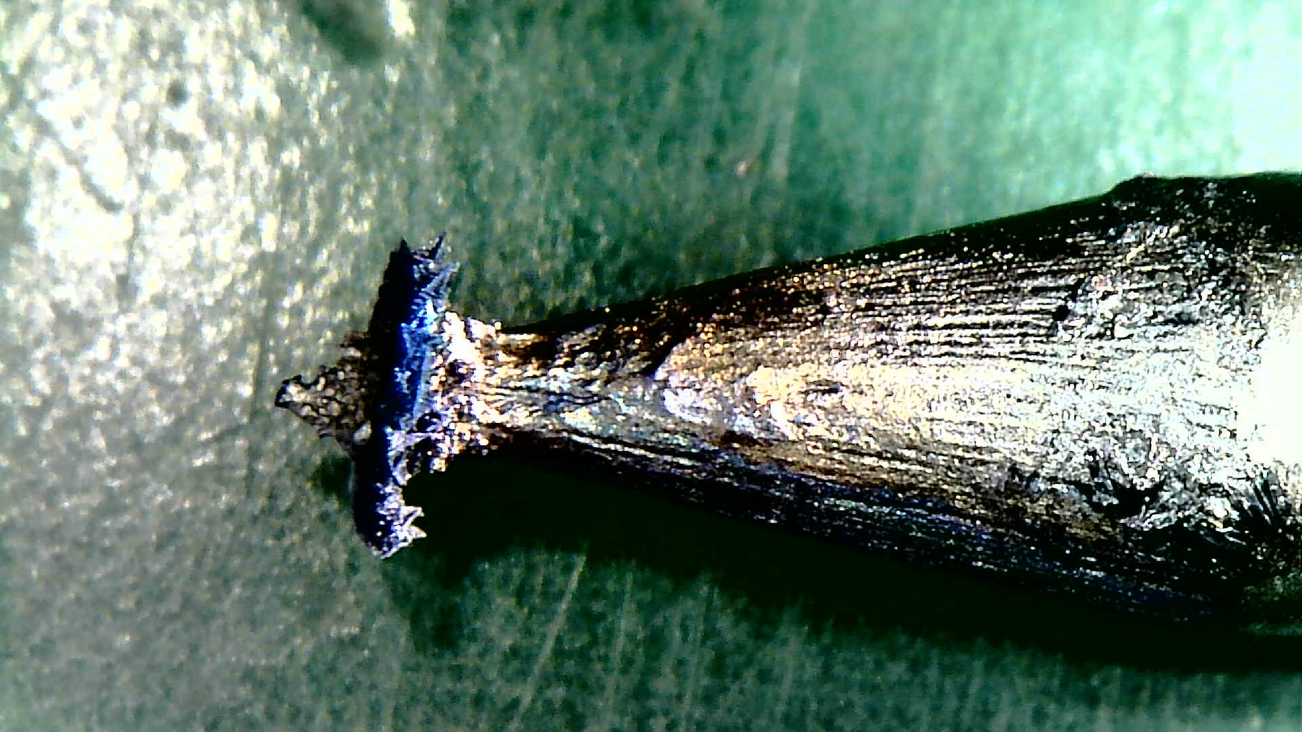

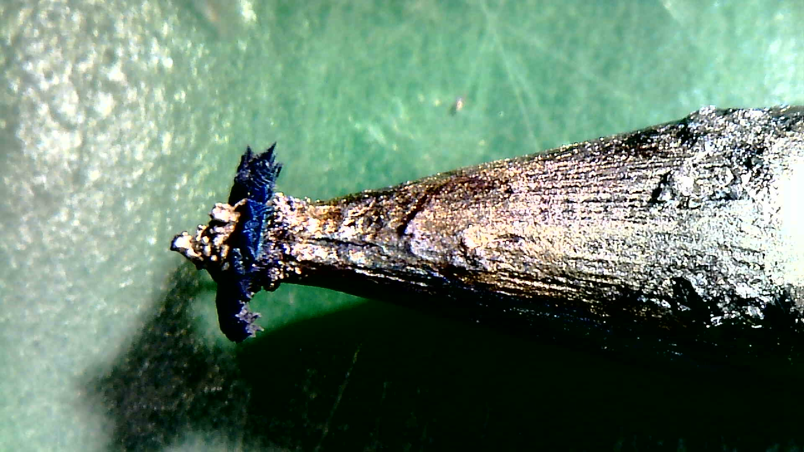

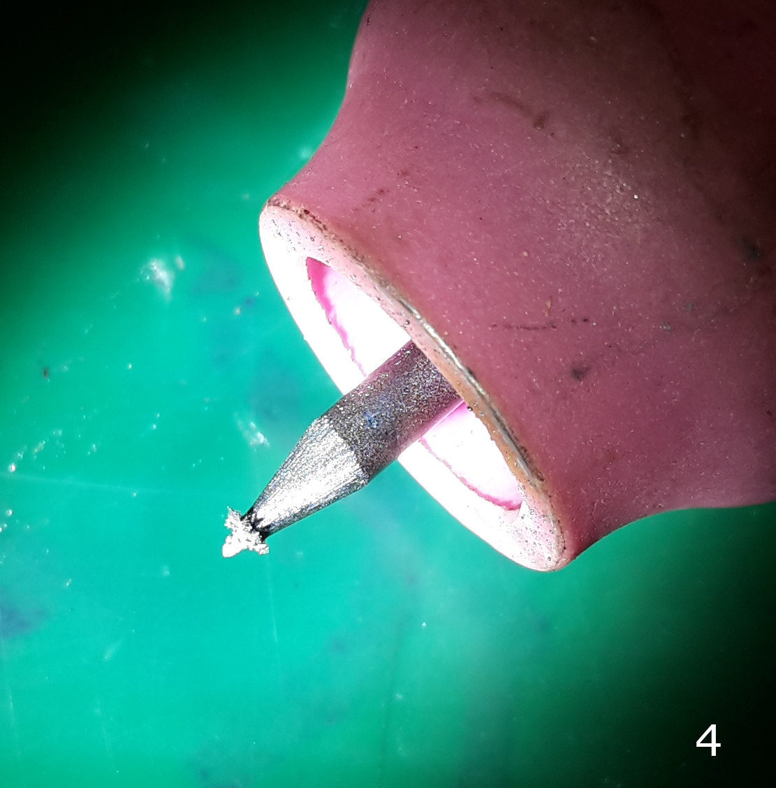

4. Danach sah die Elektrode aus wie im vierten Foto. Diese
Verunreinigung lässt sich manchmal einfach abkratzen, wie im fünften
Foto. Manchmal ist sie aber sehr fest.
Die Verunreinigung habe ich schon während dem Schweißen nach der dritten
Schweißnaht gesehen. Da wurde der Bogen auch deutlich breiter und
unruhiger. Geschweißt habe ich mit ca. 110A.
#5638069
Maxim S. schrieb:
-> Bild3
Mach mal den Lichtbogen kürzer. Etwa 2mm Abstand Schweißbad <->
Elektrode sollte hier passen. Bei der Stromstärke und 4mm Material
sollte das Schweissbad einen Ticken schmaler sein - und heißer!. Etwas
länger vorwärmen am Nahtanfang.
Außerdem weniger, dafür aber öfter Draht zugeben, probiers mal im
Halb-Sekundentakt. Den Draht nicht in den Lichtbogen reinschieben
sondern nur an der vorderen Kante des Schweißbades abstreichen. Brenner
leicht neigen (45°) und ruhig ziehen; such dir eine Kante (Tisch, ...)
wo du die Brenner-Hand auflegen und entlangfahren kannst.
OP Persönliche Seite #5638100
Ist schon ca. 2 mm. Wenn ich noch näher rangehe, steckt die Spitze im
Stahl.
> Etwas länger vorwärmen am Nahtanfang.
Ja, das vergesse ich noch manchmal.
Habe hier 2.4mm Draht benutzt. Mit 2.0mm funktioniert das viel besser.
Allerdings bekomme ich die Verunreinigung auch damit.
>  Brenner  leicht neigen (45°) und ruhig ziehen; such dir eine Kante (Tisch, ...)
Ja, mache ich genau so.
Ich finde es jedenfalls interessant, dass dieses Problem keinem bekannt
vorkommt und ich das praktisch konsistent immer habe. Echt seltsam.

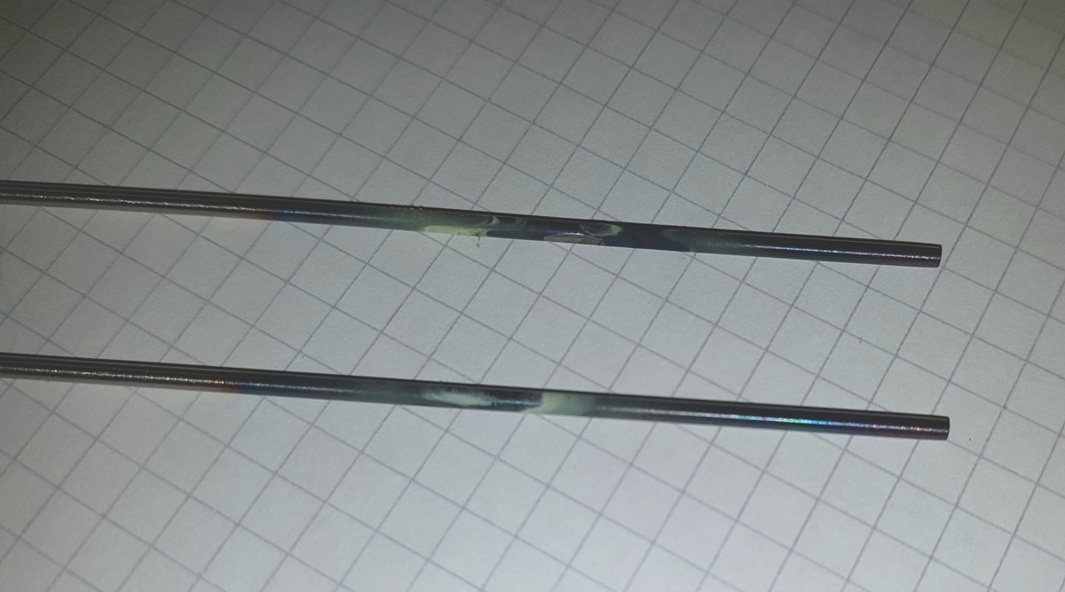

Nachtrag: Wenn ich mir die Elektroden so anschaue, sie sind alle
blau/schwarz angelaufen. Das sollte ja nicht passieren, oder? D.h.
entweder es gibt einen Leck oder das Gas ist tatsächlich verunreinigt.
Ich habe mal die Düse mit der Hand zugehalten und es trat tatsächlich
etwas Gas aus zwischen der Keramikdüse und dem Teflonring. Das konnte
ich allerdings duch Nachziehen der Düse beheben. Eine frisch
angeschliffene Elektrode ohne Blaufärbung ist nach einer Minute
Schweißen aber wieder blau geworden. Allerdings: Die Spitze sieht nicht
mehr so sehr verunreinigt aus.

Da wir ja mittlerweile eigentlich alles andere ausschließen können
bleibt für mich nur noch das Gas als Übeltäter übrig. Ist deine
Gaszufuhr komplett dicht? Kann es sein, dass irgendwo Umgebungsluft
gezogen wird? Hast du die Möglichkeit dir testweise eine andere
Gasflasche auszuleihen?

Der Anschliff sieht erst einmal sauber aus.
Für meinen Geschmack hast Du die Schweißnaht zu dicht an die
ungesäuberte Oberfläche gezogen, sprich: Nahtvorbereitung unzureichend.
Tritt das Phänomen auch auf, wenn Du die Nahtvorbereitung mindestens 3
cm machst?
Welche Durchflußmenge beim Schutzgas nutzt Du eigentlich?
Die dunkel angelaufene Länge der Elektrode kommt mir sehr, sehr lang
vor.
Ist die Spannzange mal überhitzt gewesen und von innen stark angelaufen?
Nutzt Du die richtige Spannzangengröße?
Die Gaslinse selbst sieht ja frisch aus.
OP Persönliche Seite #5638416
> cm machst?
Werde ich demnächst mal testen.
6l/min bei einer 6er Düse
> vor.
Ja. Das bedeutet doch, dass die Elektrode bis tief in die Düse hinein
oxidiert. Spricht meiner Meinung nach für schlechtes Schutzgas. Ich habe
das Gas aber online gekauft bei einem Shop mit sehr vielen guten
Bewertungen. Die Gasflasche ist nagelneu und war mit 210 Bar gefüllt.
Ich denke immer noch, dass das Gas in Ordnung sein sollte.
Ja, ist stark angelaufen.
Natürlich. ;)

#5638475
Oder für zuwenig Schutzgas, um die Spannvorrichtung zu kühlen.
Das ist bei einer Gaslinse schon recht viel, aber sollte passen. Die
meisten Druckminderer zeigen bei diesen Flüssen aber nur noch Unsinn an
- deutlich genauer sind die konischen Glasröhrchen.
Mein nächster Versuch wäre:
 1) sauberes Metall
 2) frische Spannzange
 3) mit mehr oder weniger Gaszufuhr
 4) größere Düse
nacheinander zu testen.
Btw.: Sehr dünne Düse + Gaslinse ist eine ungewöhnliche Kombination.
Normalerweise nimmt man die dünnen Düsen ohne Gaslinse.
#5638900
Sag mal könnte es sein daß du den falschen Teflonisolator drauf hast?
Wenn das ein SR9/20 Brenner mit kleiner Gaslinse ist gehört da ein
Isolator mit Absatz drauf.
https://www.sb-schweiss-shop.de/brenner-co/wig-schweissbrenner/ersatzteile/isolatoren/isolator-9/20-598882-5601200501
edit:
BTW, hast du in der Gasleitung irgendwo Schnellkupplungen drinne, zb. am
Übergang Schlauchpaket - Schweißgerät? Wenn ja würde ich dir empfehlen
auf Verschraubung umzurüsten; die Schnellkupplungen sind meist nicht
wirklich dicht. Da kann durchaus irgendwo Umgebungsluft reinziehen.

ist; sehr viel wahrscheinlicher liegt das an deinem Setup.
> Der Teflonisolator lag dem Düsenset bei.
Was hast du denn für einen Brenner und welche Gaslinse/-düse?
#5639080
> Foto.
K 60 ist zu grob!
Kein Wunder, daß Du damit nur das gezeigte Schliffbild erzeugen kannst.
Das für Elektroden an sich nicht taugt.
Hier ein Video, in dem zwar viel Werbung steckt, aber die
Übersichts-Tabellen sind ganz hilfreich:
https://www.youtube.com/watch?v=1mlDvVh_dII
Eine spezielle Anschleifmaschine braucht man nicht.
Sehr hilfreich ist zum Anschleifen eine ganz einfache Führung für die
Elektrode, die man an dem Schleifbock befestigen kann.
Kann auch ein Metallklotz sein, der z.B. eine 2,5mm-Bohrung hat.
Im entspr. Winkel, den man haben will.
Die Elektrode dreht man beim Schleifen am besten mit einem
Akkuschrauber.
Grüße

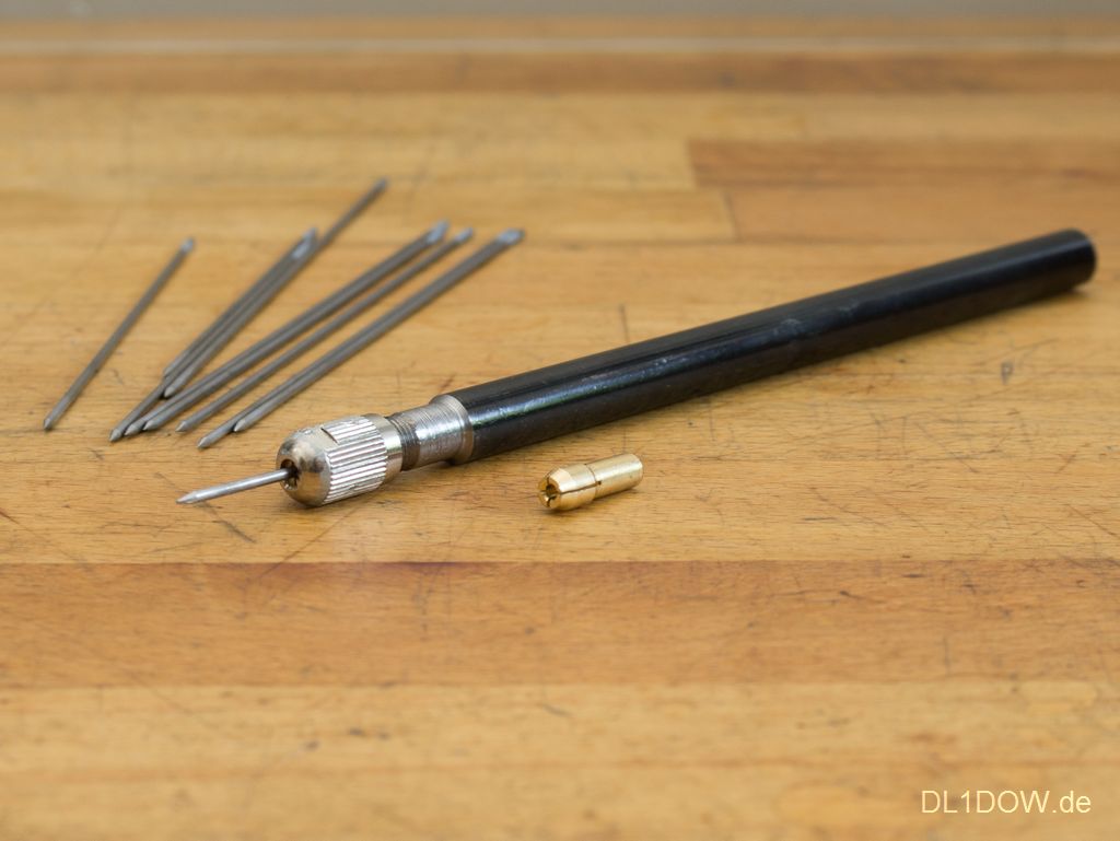

#5639153
Walter T. schrieb:
>> Akkuschrauber.
> Habe ich früher auch gemacht. Und dann habe ich mir das hier gebastelt.
Wenn die Elektrode definiert geführt wird und mit einem Akkuschrauber
gedreht wird, bekommt man einen besseren Schliff als wenn man das frei
Hand macht.
Grüße
#5639157
warme Finger und die Elektrode wird etwas weniger definiert geführt.
Mit dem Spannzangenhalter habe ich selbst bei sehr kurzen Elektroden
noch perfekte Kontrolle zwischen den Fingern.
Und, nebenbei: Für kleine Bohrer anzuschleifen taugt es auch.
Aber das ist auch irgendwie off-topic. Der Anschliff des TO scheint in
Ordnung zu sein.
Gast #5639351
Bei einem Überdrucksystem?
Ich würde die Elektrode mal nicht wie eine Drehwelle anschleifen,
sondern konisch von Spitze zum Schaft.
Der Farbanlauf von der Elektrode deutet auf mangelnde Kühlung hin.
Gasfluss erhöhen oder mal mit anderen Gasdüsen(statt einer Gaslinse)
experimentieren. Die Elektrode nicht so weit vorstehen lassen
(Konusübergang zum Schaft - bündig mit Austrittsöffnung.
Eine Garantie kann nicht übernommen werden.
Hat das Schweißgerät eine HF-Zündung?

#5639412
Walter T. schrieb:
Mit Deiner Hilfs-Vorrichtung für den Elektroden-Schliff mag das so sein.
Bei einer geeigneteren ist das aber nicht mehr der Fall.
Du kannst ja glauben, was Du willst.
Aus meiner Sicht hast Du dabei weder eine Kontrolle über einen exakten
Winkel-Anschliff, noch über einen zentrischen Anschliff, noch über eine
konstante Drehung der Elektrode.
Von auch nur annähernd perfekt kann dabei gar keine Rede sein. :)
Mag auch so sein, ist hier aber irrelevant.
> Ordnung zu sein.
Wie kommst Du darauf, daß das off-Topic sei?
Immerhin geht es ja um Verunreinigungen an der Spitze und um die
Ursache, warum die sich dort "anbatzen".
Der Anschliff des TE ist alles andere als i.O.
Genauer gesagt unter aller Sau, was die Oberflächengüte anbelangt.
Man bekommt ja manchmal den Eindruck, daß Profis irgendwie "bescheuert"
sein müssen, weil sie Wert darauf legen, daß sie ihre Elektroden präzise
und mit hoher Oberflächengüte schleifen können. :)
Die sind wohl alle zu blöd dazu, um erkennen zu können, daß das per
Flex, Fächer- und Bandschleifern und was sonst noch so alles propagiert
wird, genau so "perfekt" und noch dazu viel schneller geht?
Jaja - wer's glaubt, wird selig. :D

Cerberus schrieb:
> Sperrt das Ventil, strömt das Gas hinten dem Ventil solange nach,
> bis Druckausgleich zur Atmosphäre hergestellt wird.
> Da entsteht kein Venturi-Effekt, weil in dem System kein
> Unterdruck vorliegt. Eher kommt bei einem Leck nur kein Gas mehr
> an der Düse an, weil das Gas sich den Weg des geringsten
> Widerstandes sucht.
Ja, genau so verhält sich das.
Ein relativer Unterdruck wird zwar in dem System erzeugt, den man sicher
auch messen könnte.
Doch der dürfte irrelevant sein, weil er immer noch über dem
Atmosphärendruck liegt.
Fazit:
Es drückt von außen gar nichts "Schädliches" in das Schutzgas hinein.
Und man "popelt" an völlig falschen Stellen herum, die für die
Verunreinigung der Spitzen ursächlich sein könnten.
Grüße

L. H. schrieb:
> Das Venturi-Prinzip kann auch gründlich mißverstanden werden.
Ich gebe zu, Venturi trifft es nicht ganz, richtig ist: Strahlpumpe.
Ist aber nicht soweit voneinander entfernt.
"Das Grundprinzip der Strahlpumpen besteht darin, dass aus einer Düse
ein flüssiger oder gasförmiger Strahl mit hoher Geschwindigkeit
austritt, der Flüssigkeit, Gas oder Feststoff aus seiner Umgebung
mitreißt und beschleunigt.
Daraus resultiert ein Gemisch aus treibendem und mitgerissenem
(angesaugtem) Stoff, dessen Geschwindigkeit in einer zweiten Düse unter
Druckerhöhung wieder herabgesetzt wird."
aus:
http://www.bickel-wolf.com/files/lieferanten/GEA%20Wiegand/dokumente/Strahlpumpen_09.pdf
Bild1 aus dem Pdf mal gedanklich mit dem Übergang zum _Schlauchpaket
vergleichen:
A: Zuleitung Gas kommend, Schnellkupplung
B: Leck
C: Brennerkopf
Die Düse (1) wird gebildet durch die Querschnittsverengung in der
Kupplung.
Der Diffusor (2) wäre dann der Schlauch, welche Länge der hat ist
prinzipiell egal.
Maßgeblich für das Prinzip Strahlpumpe ist die Strömungsgeschwindigkeit
des Mediums: Für angenommene 6l/min Argon bei Rohrinnendurchmesser von
4mm komm ich auf ~8m/s. Das dürfte ausreichen um bei kleineren Leckagen
an den Dichtringen Luft von außen mitzureißen (wenn die Kupplung
ungünstig gestaltet ist). Und ja, selbst Sauerstoffanteile im
ppm-Bereich machen sich beim Schweißen bemerkbar. Das äußert sich in
verstärtem Oxidbelag auf der Naht, Poren, verfärbte Elektrode, ...
>> Widerstandes sucht.
Und genau das stimmt für strömende Gase (oder allgemeiner: Fluide)
nicht. Jeder selbstansaugende Gasbrenner
(Teclu-/Bunsenbrenner/Lötlampe) beweist dir das Gegenteil.
https://openclipart.org/download/215963/Aufbau-innen-Teclubrenner-mit-Drehregler.svg
Deiner Meinung nach müsste das Gas also unten an der Ansaugung austreten
(wäre sehr unschön). Ich kann dir versichern, dem ist nicht so;
stattdessen kommt es mit Überdruck oben aus der Brennermündung raus.
L. H. schrieb:
> Das scheint mir einigermaßen "an den Haaren herbeigezogen" zu sein.
> Jeglicher Grundlage entbehrend.
Nicht ganz. Beruht auf eigener praktischer Erfahrung und Beobachtung
nach dem Austausch von (leckenden) Kupplungen gegen (dichte)
Verschraubungen. YMMV.
L. H. schrieb:
> Und nun erklär mir/uns bitte mal, wieso an einer geringfügig "leckenden"
> Stöpselverbindung für das Gas "schädliche" Außenluft in das Schutzgas
> eindringen könnte/sollte, das für die "Anbatzungen" an der Elektrode
> ursächlich sein könnte.
Da ging es eher um die Anlauffarben an der Elektrode, sehr
wahrscheinlich daß irgendwo Luft ins Schlauchpaket gelangt.
Den Dreck vorn an der Elektrode? Hab ich selber manchmal, hauptsächlich
bei nicht ausreichend gereinigtem Blechen.

Hi Maxim,
es wurde schon viel geschrieben, daher auch noch mein Senf obendrauf.
- Mit der Spannzange ist was faul -> einmal neu tut nicht weh.
- Anschliff schöner machen. Sieht aus wie von einer dressierten Ratte
angenagt. Feinerer Schliff. Wenns nicht anders geht lege ich auch mal
die Flex auf den Rücken, aber lieber am Bock. Von Hand, ohne
Vorrichtung. Ob die Spitze drei Zehntel aussermittig ist ist doch egal.
- neue Elektrode nehmen
- Material sauber putzen ist eine Selbstverständlichkeit. Zunder und
Zinkschichten gründlich abschleifen. Nicht nur "glitzig" machen
- ich glaube nicht, dass es am Gas oder den Kupplungen liegt, vor allem,
weil du sagtest, es sein soweit dicht.
Zündest du HF oder Kontakt?
Hast du die Elektrode außen rund geschliffen, weil du mal damit fett ins
flüssige Material gerauscht bist, dann festgepappt, abgebrochen und
außen n Hubbel drauf war? Ist mir auch schon pasiert, dann schleife ich
aber die Elektrode ca. auf Spannzangenhöhe ab. Irgendwelcher Dreck ist
damit weg.
Viel Erfolg.

Hallo Sebastian,
ich habe eine neue Scheibe für den Schleifbock bestellt, nun mit 120er
Körnung statt der 60er die ich gerade habe. Anderen Elektroden sind auch
unterwegs.
Gestern noch die Verbindung zum Schweißgerät getestet. Der Druck
zwischen Magnetventil und Druckminderer (ca. 3m Schlauch) fällt erst
nach einigen Minuten auf die Hälfte ab. Ist nicht pefrekt dicht, aber
denke das ist dicht genug, so dass da keine Umgebungsluft hineinkommt,
wenn das Magnetventil öffnet.
Heute mache ich noch Probeschweißungen an gelfexten Flächen die mit
Aceton gereinigt sind statt mit Bremsreiniger.
Derweilen behelfe ich mir indem ich diese Verunreinigung nach ca. 5cm
Schweißnacht kurz mit einem Schleifpapier entferne. Das geht recht gut,
ist aber schon nervig.
Danke an alle soweit für die Tipps. Ich melde mich wenn es etwas Neues
gibt.

Gast #5640192
Ein defekter oder poröser Gasschlauch macht arg Probleme. Irgendwie wird
da doch unerwünschte Fremdluft reingezogen. Hatten wir auf der Baustelle
häufiger. Nach Schlauchtausch war dann erstmal wieder Ruhe.
Gast #5640392
L. H. schrieb:
> Schrittweise und systematisch.
Ohne Bilder vom Schweißvorgang und ausführliche Angaben zu den
Einstellungen der physikalischen Parametern die beim Schweißen
wirken, kann man nur raten.
Vielleicht hält der TO ja die Spitze in die Schmelze?
Über das verwandte Schweißmaterial wurde auch noch nichts
geschrieben.
Bei dieser Salamitaktik wird der Knoten nie gelöst.
OP Persönliche Seite #5645333
Update: Andere Elektrode (2.0mm pink), andere Düse, andere
Teflonkupplung, neuer Schleifstein. Gleiches Ergebnis.
Habe nochmal das USB Mikroskop rausgeholt. Zu sehen ist eine 2.4mm
Elektrode nach ca. 25cm Schweißnaht.
Spitze wurde nicht in Eisen getaucht.
Es handelt sich um Baustahl, nichts Außergewöhnliches.
Das Zeug lässt sich abkratzen (zweites Foto).
Ich denke dass dieses Zeug an der Spitze die gleiche Ursache hat wie die
Verfärbung der Elektrode und dass es etwas mit dem Gas zu tun hat. Es
sind noch 25 Bar übrig. D.h. es wird sich bald zeigen, ob das Gas
verunreinigt war.
OP Persönliche Seite #5645444
So, ich habe nun einen Meter Schlauch direkt an den Druckminderer
gesteckt (ohne Schnellkupplung, alles dicht). Dann habe ich eine
nagelneue Elektrode genommen, diese ca. 15mm in den Schlauch geschoben
und bei strömendem Argon mit einem Bunsenbrenner erwärmt. Im Foto ist
das die obere Elektrode. Die untere wurde zur Kontrolle ohne Argon
erhitzt.
Seht ihr einen Unterschied?!
Wenn das Argon verunreinigt ist, frage ich mich, ob eine frische Füllung
das Problem löst. Sollte das z.B. Wasser sein, kann es doch sein, dass
es noch in der Flasche verbleibt selbst wenn da kaum noch Druck ist.
#5645559
Nein. Aber ich halte das Experiment auch nicht für besonders
aussagekräftig. Der Lichtbogen am Schweißgerät ist immerhin so heiß, daß
er Stahl schmelzt und ist ohne Schutzgas oxidierend. Es ist immerhin ein
Plasma.
Die blaue Flamme des Bunsenbrenners ist für sich erst einmal neutral bis
reduzierend. Die Temperatur habe ich nicht mehr im Kopf, aber ich meine
mich zu erinnern, daß es zum Stahl schmelzen lange nicht ausreicht.

Ich tippe weiterhin aufs Gas und würde testweise eine andere Flasche
ausprobieren. Vielleicht hat im Bekanntenkreis jemand eine?
Und hast du die Möglichkeit den Spannungsverlauf beim Schweißen mit zu
messen (Oszilloskop)? Vielleicht stimmt ja auch was mit dem Inverter
nicht.

OP Persönliche Seite #5647435
Chris D. schrieb:
> Könnte es sein, dass das "gepanschte" Elektroden mit verunreinigtem
> Wolfram sind und sich die Legierungsbestandteile in der Hitze
> herauslösen und absetzen? Es wäre nicht das erste Mal, dass bei
> chinesischen Billigelektroden gepfuscht wird.
> @Maxim: hast Du die neuen Elektroden woanders bestellt? Die sehen genau
> so rauh aus.
Ich habe die grauen 2.4mm und die pinken 2.0mm aus verschiedenen Quellen
bei Amazon und Ebay. Beide Varianten laufen blau/schwarz an und bilden
diese Kruste an der Spitze aus. Ich denke nicht, dass es an den
Elektroden liegt.
Ich werde den Test mit dem Bunsenbrenner wiederholen, die Nadel diesmal
allerdings durch eine Alufolie stecken, damit der Luftstrom vom
Bunsenbrenner das Argon am Schlauchausgang nicht beeinflusst. Ich poste
Bilder vom Aufbau und Ergebnisse demnächst.

OP Persönliche Seite #5647540
Robert schrieb:
> Ist in der Flasche Co2/Ar Mischgas drin? Das Zeug sieht irgendwie
> kohlenstoffhaltig aus.
> Wär nicht das erste Mal dass die Seppen im Füllwerk gepennt haben. Die
> füllen alles falsch, was das selbe Gewinde hat.
> Blubber das Gas mal durch gesättigte Ca(OH)2 Lösung, wenn was weisses
> ausfällt weisste es.
Hallo, Ca(OH)2 hätte ich sogar da, glaube ich. Werde ich mal testen.
Allerdings: Bei 80/20 Mischgas könnte man vermutlich überhaupt nicht
mehr WIG schweißen.
Das kannst Du Dir ganz getrost schenken, weil Du per Bunsenbrenner ganz
gewiß nicht die T "simulieren" kannst, die im Lichtbogen-Plasma
herrschen.
Denn in dem entwickeln sich T ab 4000 und bis zu 10000°.
Der Schmelzpunkt von Stählen kann (je nach Legierung) bis zu ca. 1500°
liegen.
Wodurch Du Dir vielleicht ungefähr vorstellen kannst, was dann bei den T
eines Plasmas in diesem los ist, wenn Stahl partiell auch komplett
verdampft wird.
Da finden dann auch "Austausch-Reaktionen" zwischen den Elektroden
statt.
Und bevorzugt finden die auch zwischen allen möglichen Spitzen statt.

OP Persönliche Seite #5648171
Hallo L. H., danke für deine Kritik. Bisher habe ich mit einer 60er
Keramikscheibe angeschliffen. Diese habe ich durch eine neue 60er
Korundscheibe ersetzt. Bald soll ein neuer Schleifbock kommen, auf den
ich eine Korundscheibe mit A120 montieren kann.
Ich habe mir nun noch einen Gasflussmesser und goldene 1.6mm Elektroden
bestellt.
Die Gasleitung ist durchweg dicht. Ich habe gestern die Keramikdüse
abgeklebt und der Druck blieb lange konstant, sowohl zw. Druckminderer
und Schweißgerät als auch zw. Schweißgerät und Düse.
Ich habe übrigens Argon 4.6, nicht 6.6 (falls es sowas überhaupt gibt).
Unabhängig von der angegebenen Reinheit kann es ja dennoch verunreinigt
sein. Menschen machen Fehler. Die Elektroden laufen nach wenigen
Sekunden alle blau an, auch wenn ich über 10l/min Gasfluss habe und

OP Persönliche Seite #5649509
Hallo L. H.,
danke für die vielen Infos. Ich werde mir das alles später nochmal
durchlesen, bin gerade nur am Handy dran. Ich wollte nur kurz sagen,
dass ich ja zwei Probleme habe: Oxidation der Elektrode bis zur
Spannzange und Ausfransung an der Spitze. Die Oxidation kann nicht durch
einen schlechten Anschliff erklärt werden. Mag sein, dass die
Verschmutzung durch einen schlechten Anschliff verursacht wird. Möglich
wäre aber auch, dass sie die gleiche Ursache hat wie die Oxidation.
Daher sollte die Oxidation zunächst die Priorität haben. Wenn die
Elektrode nicht mehr oxidiert, kann man nach der Ursache für die
Verschmutzung der Spitze suchen.
Ich werde später eine Liste mit Dingen erstellen, die ich bereits
ausprobiert habe.

Also, hier die Liste:
mit (b) oder (v) markiere ich Punkte, die für die Blaufärbung und/oder
die verschmutzte Spitze relevant sein könnten.
getestet:
1. Elektroden ausgetauscht, 2.4mm grau gegen 2.0mm pink (b,v)
2. andere Gasdüse, mit/ohne Diffusor, andere Teflonkupplung (b,v)
3. neue Spannzange probiert (b,v)
4. Schlauch auf Dichtigkeit getestet. Kein Druckabfall innerhalb von
min. 1 Minute feststellbar (b,v)
5. Schweißnaht auch ohne Zusatzwerkstoff gezogen (v)
6. höhere/niedriger Durchflussmenge probiert (b,v)
nicht getestet:
7. andere Stahlsorte (v)
8. andere Gaslfasche (b,v)
9. Druckminderer austauschen (b,v)
10. Schlauch zw. Druckminderer und Inverter austauschen (b,v)
11. Schlauchpaket austauschen (b,v)
12. Inverter austauschen (b,v)
13. feinerer Anschliff der Spitze (v)

ACDC schrieb:
> Verpolt?
> Wo ist Minus dran?
Nein, ist bei meinem Inverter nicht möglich, weil Elektrode und
Gasleitung über einen Anschluss gehen (Minuspol). Ich kann die
Masseklemme zwar auch an den Minuspol hängen (z.B. nützlich bei
E-Hand-Schweißen), aber dann funktioniert WIG gar nicht mehr. Man sieht
nur die HF-Zündung, aber ein richtiger Lichtbogen wird nicht erzeugt.
OP Persönliche Seite #5650027
Ach ja, neulich habe ich die Elektrode noch ca. 2 cm über dem Stahl
gehalten um zu sehen was passiert. Diese Verschmutzung hat danach eine
tiefblaue Farbe bekommen, was für mich sehr nach Wolfram aussieht!
PS: Ich habe die Spitze zum Teil auch ins Metall getaucht, vermutlich
aus Verzweiflung! ;) Man sieht da noch die Metallspritzer dran. Darum
geht es bei diesen Fotos nicht, sondern um die Blaufärbung dieser
Ausfransung! Es scheint, dass sich tatsächlich Wolfram aus der Elektrode
herauslöst.
Oder die Oxidschicht von weiter oben von der Elektrode löst sich ab und
setzt sich an der Spitze an?

Goldene 1.6mm sind gekommen. Gerade 15cm Schweißnaht ohne
Zusatzwerkstoff gezogen, selbes Ergebnis. An der Spitze ist ein Ring und
die Elektrode ist bis unter die Spannzange blau angelaufen.
Ich werde nächste Woche die Gasflasche tauschen. Hat eh nur noch 20 Bar
drin.
Habe heute versehentlich am Argon geschnuppert. Es hat diesen typischen
Geruch von Pressluft aus Autoreifen. Wisst ihr was ich meine? Das ist
doch nicht normal, oder? Wenn das Argon nach Zeug riecht, kann es dann
4.6 Reinheit haben? Ist die Nase etwa so epmfindlich?

- Du sagst, der Effekt tritt erst nach der fünften Raupe oder so auf.
Heisst das, wenn Du Brenner und Profil zwischendurch abkühlen lässt,
passiert nichts?
- Du hast zwar eine Gaslinse, aber am Rand des Profils ist der Ar-Schirm
wohl nicht mehr so gut, ausser Du legst ein gleich hohes Profil zur
"Ergänzung" daneben. Passiert das ganze auch, wenn Du eine einzige lange
Raupe in Längsrichtung schweisst und die Ränder vermeidest?

OP Persönliche Seite #5654949
Teo D. schrieb:
> Maxim S. schrieb:
>> Ich fress'nen Besen wenn's nicht das Schutzgas war.
> Und ich, wenns das war.
> Entweder is dein Schweißgerät def. o. du hast da was falsch eingestellt.
Hier ist die Elektrode nach 15cm Schweißnaht mit neuem Argon. Und hier
ist der Besen, lass es dir schmecken!
#5654967
Schaut doch gut aus. Wer war denn der Lieferant der "versauten" Charge?

#5655277
Freut mich für dich! Keine Ablagerungen und keine Verfärbung der
Elektrode. Also lag es tatsächlich an einer verunreinigten/falschen
Gasfüllung.

elch1 schrieb:
> das sieht für mich nach ungenügender Masseverbindung aus war bei mir mal
> so
> lG es schöne Feiertage ... -.-
Ist mir auch schon aufgefallen. Da wird so ein "Kipphalter" aus Messing
benutzt. Prinzipell sind die ja nicht schlecht.
Die Kühlung ist bei einem normalen geschlitzten Kupferhalter besser.
Den Unterschied bemerkt man aber nur bei extrem hohen Strömen,
da braucht es ohnehin schon Wasserkühlung.
Grüße Bernd
Gast #5658654
elch1 schrieb:
> so
Wie soll das oxidieren, wenn dauernd in Argonatmosphäre befindlich?
Kann es nur, wenn im Gas irgendetwas reaktives drin ist, z.b. Sauerstoff
oder CO2. Die Elektroden und Kupferteile werden betriebsmäßig heiss, und
es oxidert normalerweise gar nicht, eben weil das Schutzgas tut was es
soll.
Wenn der Kontakt wirklich schlecht ist so dass die Elektrode da hinten
viel heisser wird als normal, wird eher der restliche Brenner schmelzen
bevor da drin was oxidiert.
Gast #6038715
Sorry für's ausgraben des Beitrags. Aber ich hatte das unwahrscheinliche
Pech den gleichen Effekt erleben zu dürfen. Ich hatte die gleichen blau
angelaufenen Nadeln, von der üblen Schweißbarkeit ganz zu schweigen. Als
Anfänger kann dies ein Killerproblem sein weil man ja nicht weiß was
richtig und falsch ist insbesondere wenn die ganze Ausrüstung
(Schweißgerät, Brenner, Nadeln, Gas, Druckregler) neu und unbekannt
sind.
So kam ich dann auch ins schwitzen nachdem nichts ging! Schläuche
gespült, Gasdurchsatz gemessen, Lecks gesucht, etc.
Zum Glück fand ich hier den Hinweis. Bei mir war es dann auch das Gas.
Ich hatte die Flasche mit Argon 4.6 bei Ebay bestellt (GBGASE / BREJCHA
Shop). Flasche hatte Tüv, korrekte Farbe und korrektes Label. Das
enthaltene Gas bildete keine Schutzatmosphäre aus, war aber weder Luft
noch brennbar (wäre wohl der Super-Gau gewesen...). Erst nachdem ich mir
über Kleinanzeigen eine zweite Argonflasche besorgt hatte ging es dann
plötzlich wie es soll! Allerdings, der Verkäufer der "Fake-Argon"
Flasche kann es nicht glauben, "kann nie und nimmer passieren...",
Rückgabe verweigert. So dumm kann es laufen.

#6646581
Ein Auszug aus einer Webseite vom Marktführer Abicor Binzel
(https://blog.binzel-abicor.com/de/praxis-tipps-schweissen-wolframelektroden-anschleifen)
zu der Problematik des TO:
"Ein Phänomen, was sich ebenfalls an Wolframelektroden beobachten lässt,
ist die sogenannte Kranzbildung. Vielleicht haben Sie auch schon einmal
gesehen, wie sich rings um die geschliffene Elektrodenspitze viele
kleine Zacken gebildet haben. Man könnte vermuten, dass das mit den
Eigenschaften von Wolfram zusammenhängt, doch damit hat das nichts zu
tun. Hierbei handelt es sich vielmehr um Folgen einer Oxidation mit
Sauerstoff, der Sublimation – also dem Phasenübergang vom festen in den
gasförmigen Zustand – und der anschließenden Dissoziation (Teilung der
chemischen Verbindung in zwei oder mehrere Moleküle) der entstehenden
Oxide."
