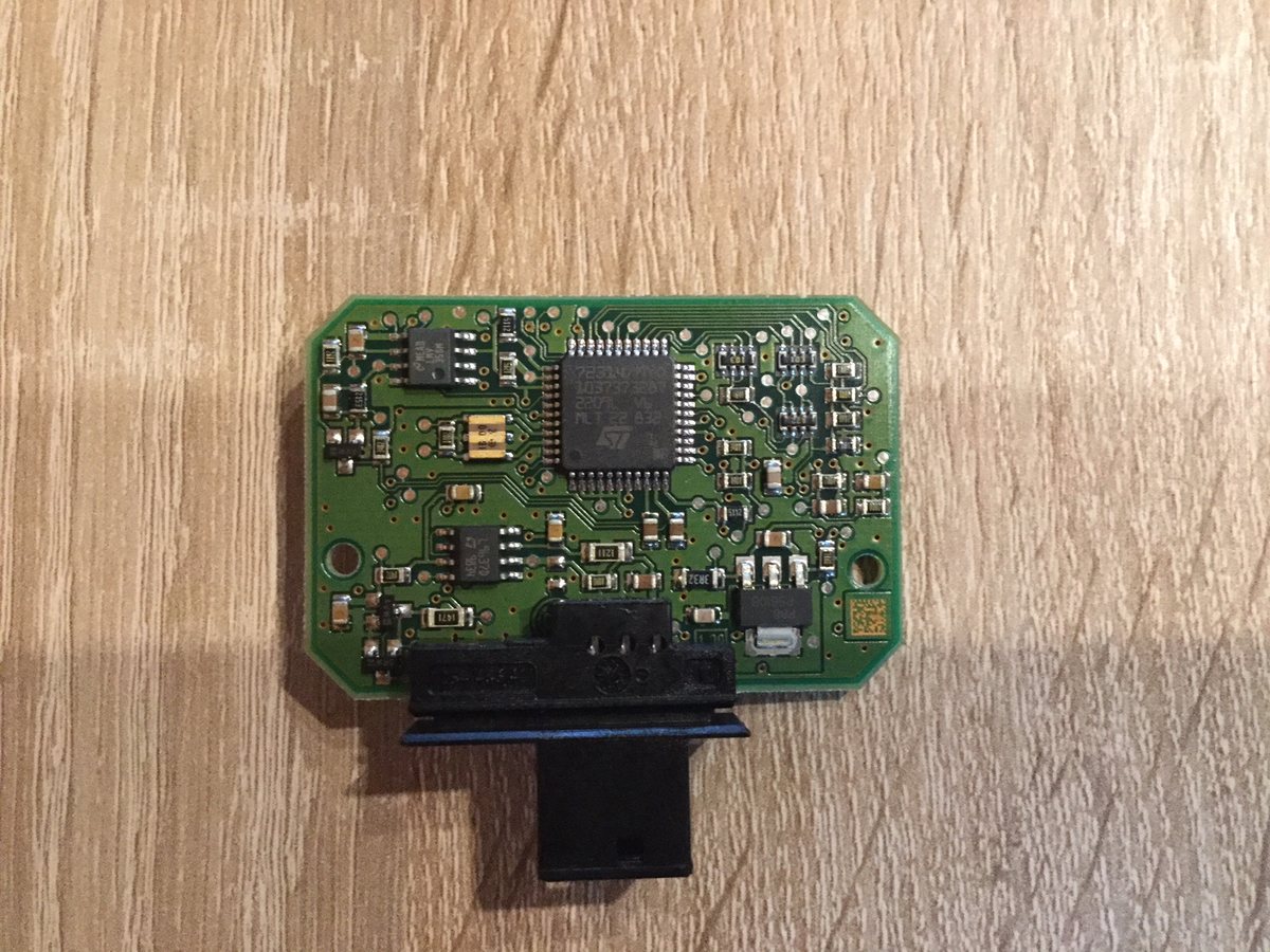

Hallo alle zusammen,
ich bin auf der Suche nach einer Regenerkennung und möchte verschiedene
Möglichkeiten ausloten. Dabei reicht es aus nur zwischen Regen und
keinem Regen zu unterscheiden. Die Intensität des Regens spielt keine
Rolle.
Dabei bin ich auf die Regenerkennung in modernen Autos gestoßen, welche
optisch erfolgt und den unterschiedlichen Brechungsindex des Wassers und
der Luft nutzt.
Ich habe mir einen solchen Sensor besorgt und würde diesen gerne (zb.
mit einem Arduino) auslesen.
Hat jemand so etwas schon mal geschafft oder hält es für möglich? Oder
verschwende ich da meine Zeit, weil es ohnehin nicht möglich ist?
Alternativ würde ich versuchen einen solchen Sensor nachzubauen. Auch da
würde ich mich freuen, wenn schon jemand mal ein ähnliches Projekt
angegangen ist und mir Ratschläge geben könnte.

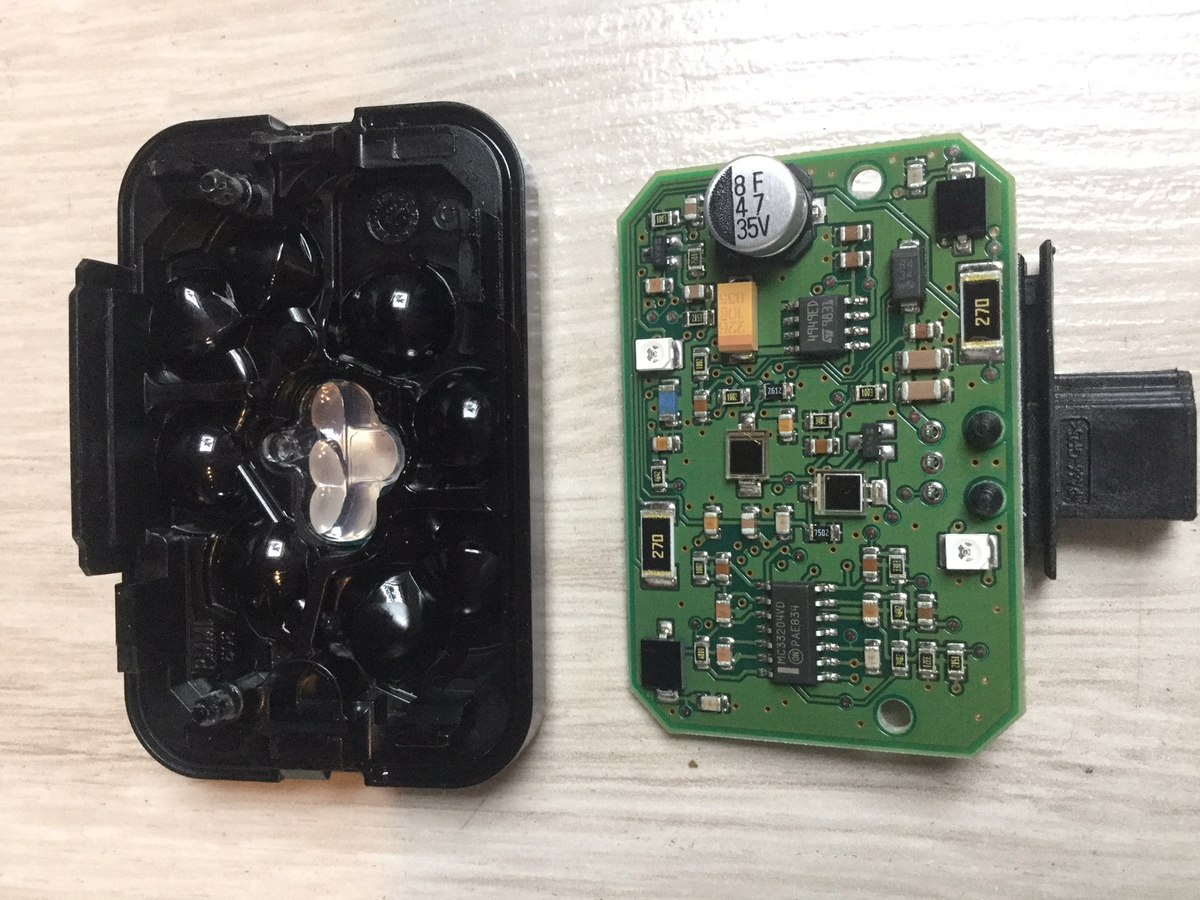

Im Anhang Fotos von dem Sensor, den ich habe.
Dies scheint ein kombinierter Regen- und Helligkeitssensor zu sein.
Mittig sieht man die Sensoren für die Helligkeit und seitlich die
Infrarot LED's sowie die Sensoren für diese.
Ich bin über jeden Tipp oder Anregung dankbar!

selber noch nie gemacht, auf der platine ist bis jetzt zu sehen:
ein L4949ED: automotive low drop out regulator
http://pdf.datasheetcatalog.com/datasheet/SGSThomsonMicroelectronics/mXyzssu.pdf
ein MC33204: Low Voltage rail to rail OpAmp
https://www.onsemi.com/pub/Collateral/MC33201-D.PDF
mach mal nen Bild von der anderen Seite, wenn da nichts Spannendes drauf
ist müsste das ein analoges Signal sein, dann müsstest du nur 0V/12V
finden und dann die anderen Pins zuordnen durch Testmessung/ reverse
engineering.
nen Name von dem Teil/Link wo du den bestellt hast könnte auch helfen.

vielen dank für die Antworten, das macht mir Hoffnung!
Auf der Rückseite ist noch ein größerer Chip, ich denke da wird das
Signal noch verarbeitet und nicht analog ausgegeben. Prinzipiell müsste
ja auch die natürliche Infrarotstrahlung rausgefiltert werden also mit
gepulsten Infrarotsignalen oder so gearbeitet werden, oder verstehe ich
da was falsch?

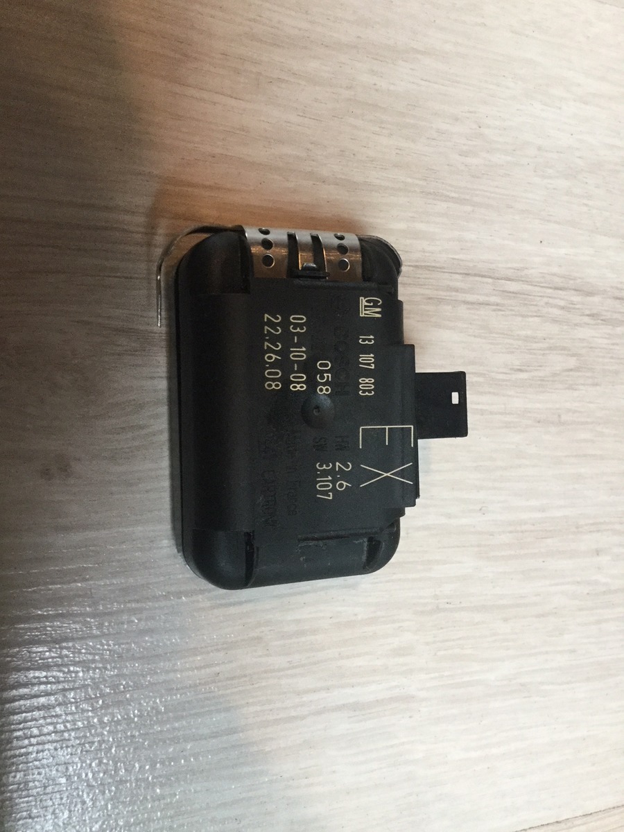

Einen Link zu dem Teil habe ich leider nicht, ist aus einem Opel Astra
vom Schrottplatz. Scheint aber von Bosch zu sein. Ich werde heute Abend
mal schauen ob es dazu eventuell ein Datenblatt oder dergleichen gibt.
Es steht nur "Bosch 1 397 212" drauf.

da ist ein ST72314, ein µC
https://www.dataman.com/media/datasheet/ST/ST72xxx.pdf
interessanter ein L9637, das ist eine LIN/ K-Line Schnittstelle, je
nachdem kannst du vor/nach dem die Kommunikationsleitungen
identifizieren/abgreifen
https://www.st.com/en/automotive-analog-and-power/l9637.html
für den Rest ist das Bild zu unscharf, aber mit dem L9637 kannst du
entweder danach and den LIN oder direkt an die RX/TX zum µC
LIN direkt am Aruino wird schwierig, daher vllt an den RX/TX zum L9637,
das müsste mit UART gehen sobald du die Parameter kennst, nen Oszi oder
logic analyzer würden helfen, sonst mal suchen ob du was zu dem
Auto/Sensor findest
das hier könnte auch helfen, steht was zum Lin bus und auch zum L9637
https://www.st.com/content/ccc/resource/technical/document/application_note/10/30/18/b5/90/bc/4c/73/CD00004273.pdf/files/CD00004273.pdf/jcr:content/translations/en.CD00004273.pdf

Ich habe das gleiche Gerät auf dem Tisch liegen und gestern mit einer
12V Spannung versorgt. Die beiden LEDs bekommen keine Spannung, weshalb
auch kein verwertbares analoges Signal zu ermitteln ist.
Ich nehme an, dass die LEDs vom µC angesteuert werden, der dies ohne
Verbindung zum Bus aber nicht tut. Ein einfaches Abgreifen der analogen
Signale ist so also nicht möglich. Zuerst müsste man die LEDs
aktivieren.
Das Schöne an diesem günstigen Gerät ist, dass die komplette Optik
vorhanden ist und es keiner diesbezüglichen Basteleien bedarf. Aber
aktuell fehlt mir die Zeit, um die Elektronik passend umzubiegen und
rückwärts zu erkunden, wie die Entwickler das Teil aufgebaut haben.
> einer 12V Spannung versorgt. Die beiden LEDs bekommen keine Spannung,
Weil das Ding ein Klemme-30-Gerät ist und die ECU schläft.
Periodisch den richtigen LIN-Header zur gesuchten Response zu senden,
dürfte für eine LIN-Master-Emulation ausreichend sein.
Für protected identifier gibt es doch gar nicht so viele
Möglichkeiten... Einfach mal alle durchtackern?

Exakt dieser Sensor ist in meinem Ford Mondeo MK4 auch drin, ich vermute den hat Bosch allen möglichen Herstellern untergejubelt ;-) Er arbeitet als LIN Slave, wie schon angesprochen, d.h. von alleine tut er erstmal garnichts. Man muss also wenigstens einen LIN Master bauen, z.B. mit einem ESP32, Arduino oder STM32 Shield und einem LIN-Transceiver wie dem L9637 oder TJA1020. Der fragt dann IDs vom Sensor ab.
Ein Problem bei der gewünschten Anwendung wird sein, das ein wichtiger Teil der optischen Erkennung in der Platzierung unter bzw. mit der Frontscheibe liegt. D.H. man müsste den Sensor auf jeden Fall unter einer Glasscheibe montieren damit er ordentliche Ergebnisse liefert.
Das LIN Protokoll ist zu entschlüsseln, da wird auch jeder Fahrzeughersteller seine eigenen Vorgaben bezüglich IDs und Payload haben.
